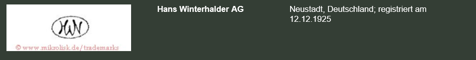

Witam,spotkałem się na Allegro i Olx z zegarami stojącymi sygnowanymi "Germania". Co do firmy są oczywiście informacje ( istniała w latach 1871-1899), miała kilka sygnatur, jednak informacji o takich ,jak w tych dwóch zegarach stojacych nigdzie nie znalazłem. Ciekawostką jest dodatkowo to ,że różnią się od siebie tylko o dwa numery fabryczne (137303 i 137305).  Obydwa wystawione w stolicy. Jednak najbardziej interesuje mnie ta sygnatura. Liczę na wszechwiedzę klubowiczów, pozdrawiam

Wydaje mi się, że są to mechanizmy stworzone przez Hansa Winterhaldera w drugiej połowie lat dwudziestych XX wieku.

Dziękuję, za wszystkie sugestie, głównie zastanawia  mnie sam wzór sygnatury/podpisu. Dlaczego nigdzie ( łącznie z mikroliskiem) nie ma w ogóle wzmianki o nim ??? A myślałem, że tam są wszystkie sygnatury,jakie kiedykolwiek były używane 🤔
Pozdrawiam Mirek
A nawet więcej 😉 których używał ...
Ale nie zawsze prosto znaleźć w jego wyszukiwarce.

Panowie! Hawina jest ,ja mówię cały czas o sygnaturze ,a właściwie podpisie "Germania ".Nie chodzi mi o producenta( według kolegów Winterhalder- w porządku) ,tylko o napis:
16 minut temu, Markope napisał(-a):
Odsyłam do przeczytania postu #2.  :) Nie ma jak dotąd lepszego wyjaśnienia. Producent werku wydaje się być pewny, to Hawina. Firma, która nabiła sygnaturę (lub jej nabicie zleciła u producenta) i werk sprzedała nie jest pewna, czas to może wyjaśni. Mikrolisk też nie wie wszystkiego, z czasem dodaje nowe opisy, sam się dawno temu do jednego czy dwóch przyczyniłem. ;)
Obejrzyj dokładnie skrzynię. Może są jakieś naklejki, pieczątki?
Powstanie, a ściślej przekształcenie firmy, w roku 1922 jak najbardziej pasuje.
1445638197_Screenshot2023-10-01at13-12-33Warenzeichenblatt.png.35e74a1bd20c393cc1d34680ab39bc1d.png
Niestety ,te zdjęcia które mam to screeny z ogłoszeń, więc nie sprawdzę skrzyni. Po prostu spodobał mi się zegar ,a zaciekawiła mnie ta sygnatura ,zacząłem  szukać - i nic. Ale ta informacja z postu nr.2 faktycznie zdaje się być najtrafniejsza. Dziękuję za wszystkie informacje i sugestie i chyba można zamknąć temat. Pozdrawiam
