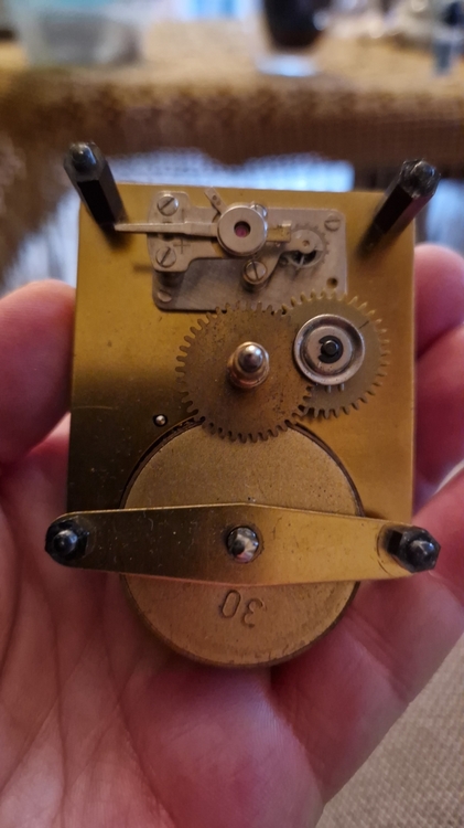

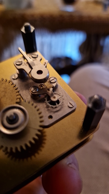

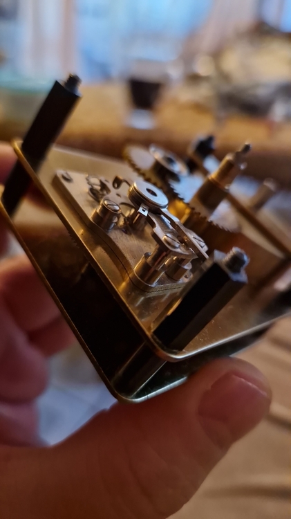

Prośba o identyfikację i dobór przystawki balansowej
Szanowni państwo uprzejmie proszę o pomoc licząc na państwa wiedzę i kreatywność w tym zakresie. Otóż mam i posiadam zegarek jachtowy firmy barigo rocznik 77, który jak widać na załączonym obrazku, nie posiada koła balansu ani włosa. Zakup jest już niemożliwy, gdyż pomimo przejrzenia całego dostępnego internetu Nie udało mi się go znaleźć. W związku z powyższym, pytam się starszych i bardziej doświadczonych kolegów o możliwość podmiany przystawki balansowej. Za wszelkie sugestie serdecznie dziękuję.
musiałbyś policzyć zęby, określić czestotliwość pracy balansu, więc  dokładnie co jest Ci potrzebne, albo po prostu dobierać "pi x oko" przystawki balansowe najbardziej zbliżone wyglądem do oryginalnej(o ile jest to oryginał).
Edytowane przez zadra
Napisz do producenta. Obecnie nie stosują mechanicznych werków, ale może pomogą. To chyba rzadko spotykane wyroby.
https://barigo.de/marine
Widzę kotwiczną przystawkę balansową (chyba 18000bph), to mozna zastosować inna , nawet metronowską, pod warunkiem zgodności wymiarowych... :) Mechanizm będzie pracował. Już przerabiałem, takie przeróbki i mechanizmy chodzą do tej pory prawidłowo
Pozdrawiam Mirek
3 godziny temu, mkl1 napisał(-a):
też o tym pomyślałem, ale jednak trzeba by bezpośrednio przymierzyć..  Na oko byłoby chyba ok..
No tak wielkość. Serdecznie dziękuję za odpowiedź oczywiście musi się zgadzać ilość zębów i zgrubne wymiary zębatki...  Z głębokością osadzenia nie ma tutaj problemu bo werk składa się głównie z powietrza 😁 tym bardziej dziękuję bo już rozważałem taki niedorzeczne pomysły jak pasówkę czy nawet o zgrozo Chińczyk w wersji na baterię
