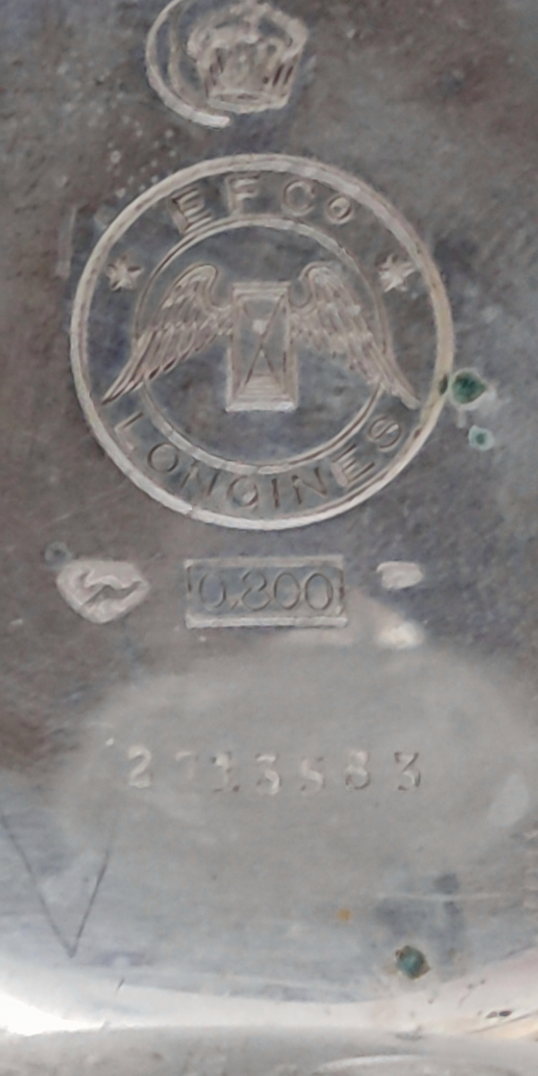

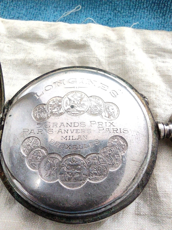

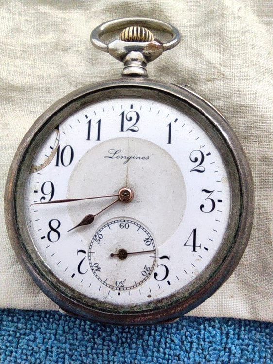

Koledzy,
trafił mi się taki inwalida. Proszę o informacje odnośnie rocznika i zgodności poszczególnych elementów.
Z góry dziękuję.

Napisz do Longinesa. Oni udostępniają takie informacje.
Napisałem 🙂
Daj znać jak odpiszą
Odpisali 😐
We thank you for contacting us and for your interest in Longines watches.
In addition to the pictures you have sent us and to carry out a complete search, may we kindly ask you to send us some good and clear pictures of your watch (the inside of the case back and movement) ? More specifically, we would need to read properly the serial number that is engraved on the movement (dial side) and on the inner dome.
Please note that it would be necessary to have the watch opened by a watchmaker.
Waiting for your reply and thanking you in advance, we remain at your entire disposal for any additional information you may require.
W tzw. międzyczasie ustaliłem, że zegar został wyprodukowany pomiędzy 1906, a 1914 rokiem. Z dużym prawdopodobieństwem w 1911.
Napisano (edytowane)
No niestety musisz wyjąć mechanizm , zdemontować wskazówki i tarcze i wykonać foto nr seryjnego werku.
Longin tylko gdy dostanie dokładne zdjęcia obu numerów podaje dokładną datę sprzedaży i komu został sprzedany.

Ja tam bym był ciekaw. Tym bardziej wykonałbym serwisik, by sobie bezpiecznie chodził.. tzn. chodził kiedy ja zechcę :) i bez obaw, że coś się stanie..
Widże, że ktoś go rozbierał i miał "słabe" podejście. odkręcał i porysował śruby i coś tam jeszcze. Nie wiadomo więc co może być zrobione wewnątrz... ?????

Oczywiście, że należy mu się serwis i nowe szkiełko, bo tarczy raczej odnawiał nie będę. Chodziło mi o to, że producent na podstawie przesłanych zdjęć nie potrafi określić roku produkcji ? A tylko o to prosiłem.
Dla mnie to raczej oczywiste. Potrzebny jest numer seryjny.
Gdy szukam info o jakis amerykańcach to tylko wg nr seryjnego..Wtedy otrzymujesz dokładne informacje.
Pozdrawiam Mirek
Przecież numer jest na kopercie i ten sam na deklu werku.
Numer mechanizmu to co innego, jest dostępny po rozebraniu zegarka.

Szanowni Koledzy, to może jeszcze raz.
Oczywistą rzeczą jest fakt, że numery kopert i mechanizmów różnią się.
Każda koperta posiada swój indywidualny numer seryjny, więc producent prowadzący ich ewidencję ma informację dotyczącą lat produkcji poszczególnych egzemplarzy.
Z tego co wiem, Longines prowadzi takową od początku swojej działalności.
A jeśli tak to chyba nie jest problemem udzielenie odpowiedzi na moje pytanie o ROK produkcji mojego egzemplarza ?
Oczywiście data produkcji mechanizmu może być inna.
Nie masz racji .
W Longinesie zawsze nr koperty musi być zgodny z nr mechanizmu.
Jeżeli nie jest , to zegarek jest składakiem z 2 różnych zegarków,  jeden był dawca mechanizmu a drugi koperty.
To dlatego Longines chce zdjęcia obu numerów .

Moim zdaniem 1908 rok tarcza i szkło do zrobienia a nr potwierdzi się przy konserwacji.
1 minutę temu, Kieszonkowe napisał(-a):
I to jest konkretna odpowiedź. Bardzo dziękuję i pozdrawiam.
