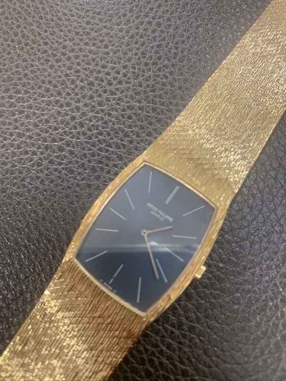

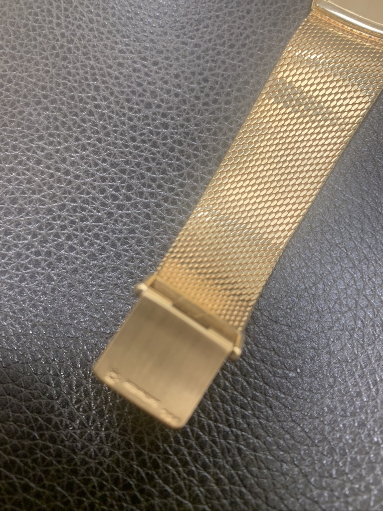

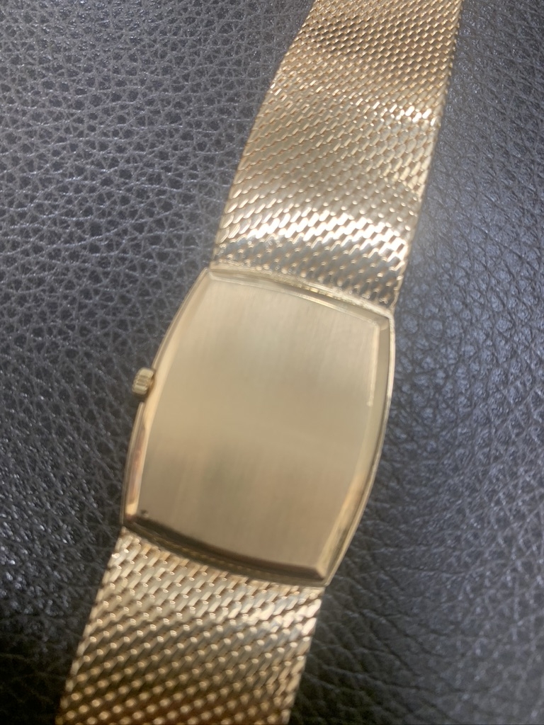

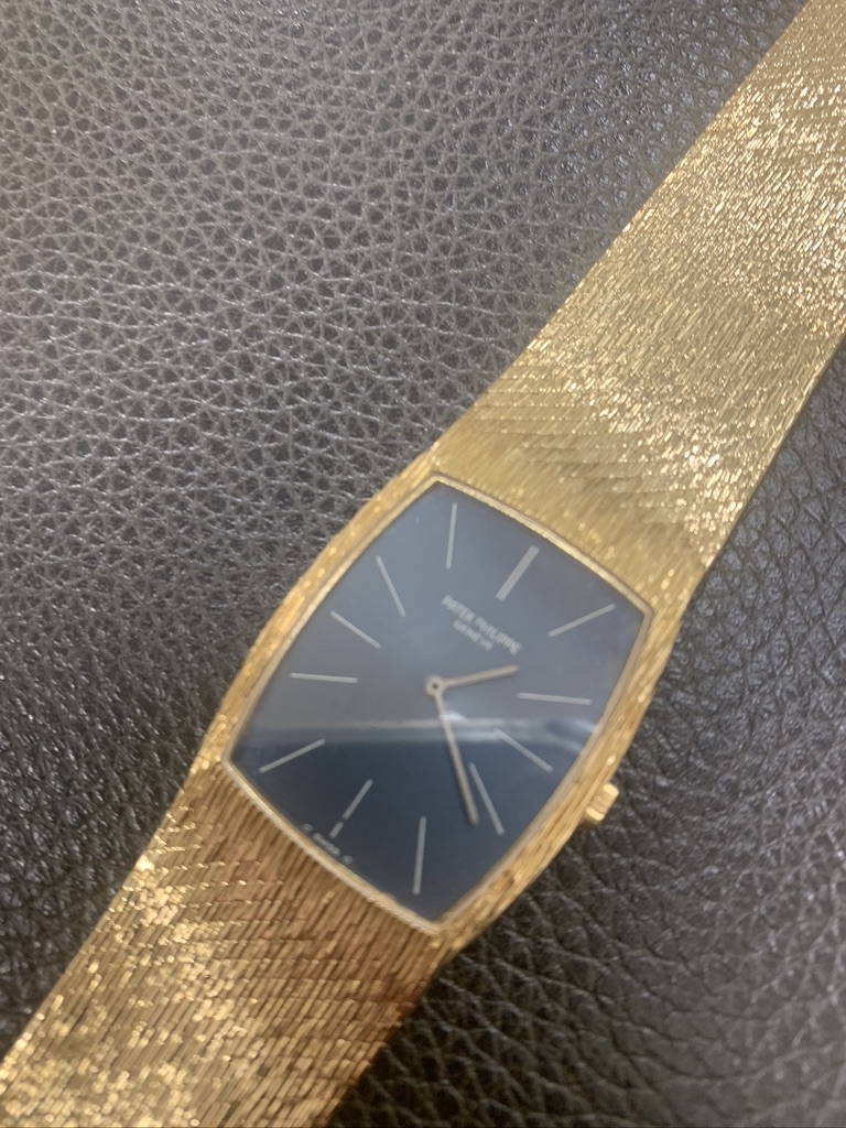

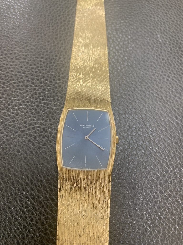

Witam, mam pytanie czy to moze byc oryginalny zegarek. Podobno z lat 70-tych ale nie moglem nigdzie znalezc podobnego egzemplarza szukajac on-line.. Przepraszam z gory za jakosc zdjec.
Tak, wygląda ok.
może być oryginalny.
Jest szansa całkiem spora.

Jak najbardziej, klasyczny zintegrowany 70s design w złocie, sigma dial - oczywiście należy go sprawdzić ale na pierwszy rzut oka wygląda ok.

Wątpliwości zostają w odniesieniu do tego czego nie widać, bo jest pod deklem.
2 godziny temu, Antiquarius napisał(-a):
Ktoś musiałby przerobić kopertę, dostosować wskazówki do innych osi/lub wymienić osie, aby wsadzić inny mechanizm do zegarka którego wykonanie jest bardzo czasochłonne i skomplikowane (jubilerska robota zbliżona do ceny oryginalnego produktu) i nikt go nie podrabia.
Szansa na nieoryginalność jest bliska zeru bo nie miałoby to najmniejszego sensu.

Zegarek ma sporo lat, potrafię sobie wyobrazić taką historię, że np. w PRL ktoś pokusił się na włożenie i dopasowania radzieckiego mechanizmu, czy to z chęci zysku czy braku części do naprawy Patka.
Szanse na ten scenariusz są rzeczywiście niewielkie. Nawet w to nie wierzę.  Ale pewnie Ty też nie wyłożyłbyś kasy bez sprawdzenia ;)

tutaj to by było ciężkie tak jak pisze Filip ale znajomy ma historię w rodzinie ze w prl oddali prostego IWC do zegarmistrza, zegarek wrócił z naprawy a potem w latach 90 ktoś sprawdził i okazało się że naprawa za komuny obejmowała podmianę werku :)

Może Cię zaskoczę, ale wielokrotnie kupowałem tej klasy złoty zegarek bez oglądania mechanizmu.

Ja kiedyś kupiłem doxę, która w środku okazała się piękna omegą na kalibrze 30 :)
Może być też tak, że mechanizm oryginalny, ale w stanie agonalnym, jak tu:
