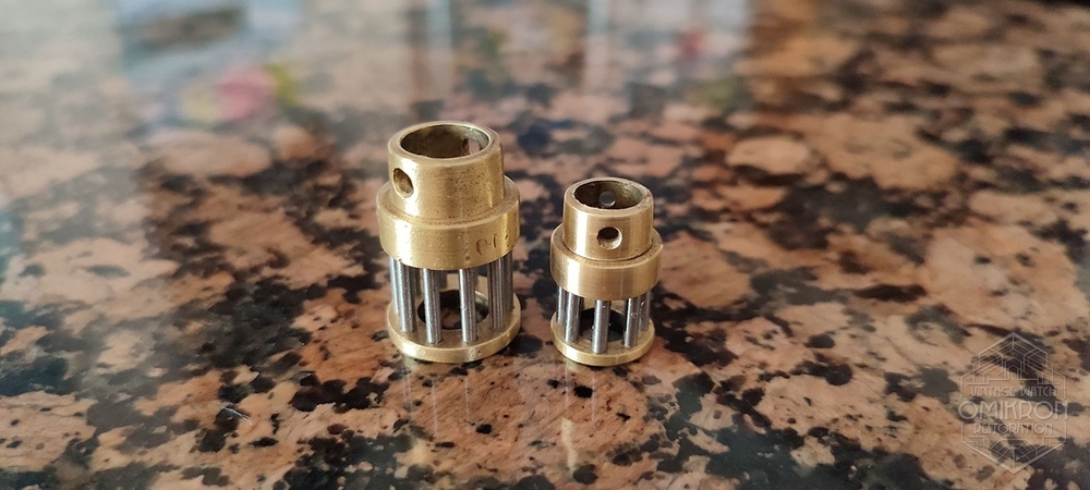

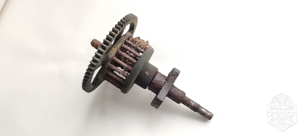

Bębny są drewniane? W takie koło wychwytowe da się wstawić "implanty", czy trzeba robić nowe?
44 minuty temu, Anansi napisał(-a):

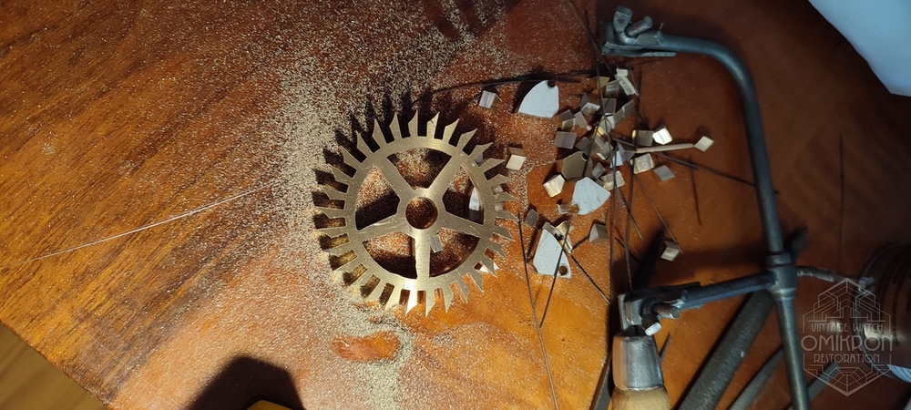

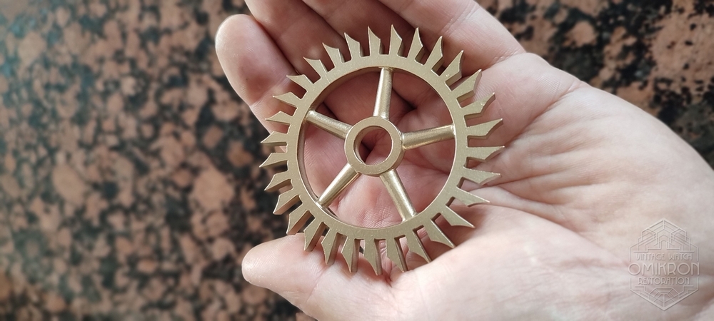

Tak, są drewniane ze stalowymi osiami i okuciami. Koło wychwytowe musi być wykonane nowe na wzór starego. Niestety zęby się sypią i większość jest krzywa i podpiłowana. Wykonałem już projekt i próbny wydruk 3D, zostało wycięcie z mosiądzu.

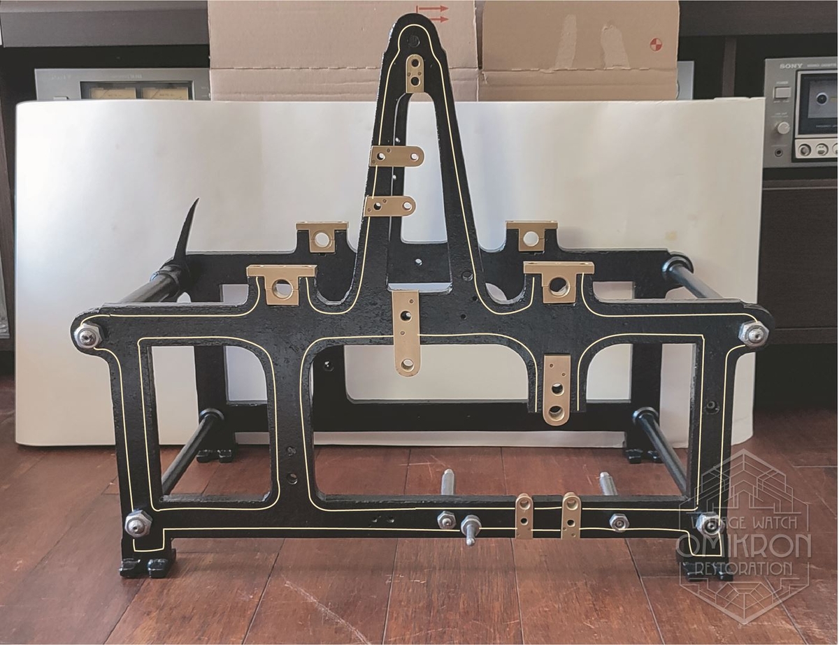

Piękna robota, podziwiam każdy detal.
Z tymi szparunkami wygląda ciekawie,
ale w oryginale ich nie było.
Pozdrawiam Jacek

9 godzin temu, JASI napisał(-a):
Dziękuję za uznanie, miło mi :)
Tak, były czarne bez ozdobników. Powstrzymałem więc fantazję i pozostawiłem jednolicie czarny.
Pokazany przez Ciebie jest bardzo podobny, ale wiekszy. Mój jest ośmiodniowy (dodatkowe przełożenie w sekcji chodu) i według katalogu jest to "rozmiar" 4 mierząc średnicę głównych kół napędowych. Katalog dostarczył też ciekawych informacji szczególnie w zakresie miejsc montażu zegarów. Wytypowałem kilka potencjalnych wież. Przeglądam w miarę możliwości pzredwojenne zdjęcia, bo wiele obiektów nie istnieje.

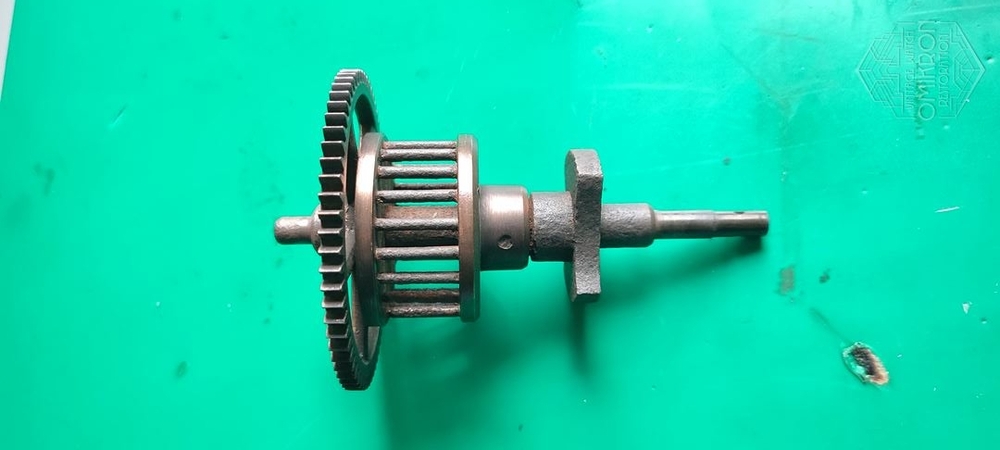

Przepraszam, że spytam ale na zdjęciach jeden koniec osi
wygląda jak by miał wżery.
Czy to nie będzie uszkadzać panewki?

Tak, są wżery, nie tylko w tym czopie. Wszystkie czopy są opracowane na możliwie gładko, jednak są uszkodzone. Z uwagi jednak, na to, że to będzie zegar demonstracyjny, uruchamiany od czasu do czasu, przy smarowaniu olejem o dużej lepkości, zużucie panewek może wcale nie zachodzić (będę prowadził obserwację). Gdyby w przyszłości zegar miał wrócić do normalnej pracy, wszystkie czopy powinny być zregenerowane przez metalizację i szlifowanie.

Mechanizm zegara wieżowego wymaga solidnego posadowienia. Zwykle jest to konstrukcja z wytrzymałego drewna lub stali, mocno zakotwiczona w posadzce wieży, tak, aby mechanizm nie był w stanie wpadać w drgania rezonansowe i aby nie został poderwany do góry w przypadku wyprowadzenia lin napędowych do bloczków mocowanych w stropie.
Zegar „salonowo - prezentacyjny” bo takim będzie opisywany tu Eppner również wymaga mocnego stojaka, wszak mechanizm waży kilkadziesiąt kilogramów, obciążniki kolejne 25 i wahadło 6. Stojak musi być też odpowiednio wysoki, aby zapewnić swobodną pracę metrowego wahadła, oraz drogę dla opadających ciężarków pozwalającą na kilkunastogodzinny chód.
Nie jestem stolarzem, nie umiałem obsługiwać maszyn stolarskich, ale musiałem się nauczyć. Pod bacznym okiem szwagra udało się wykonać stosowny stojak drewniany.
Założeniem konstrukcyjnym było wykonanie połączeń wpuszczanych, klejonych i dodatkowo kołkowanych. Żadnych śrub czy gwoździ na stałe.

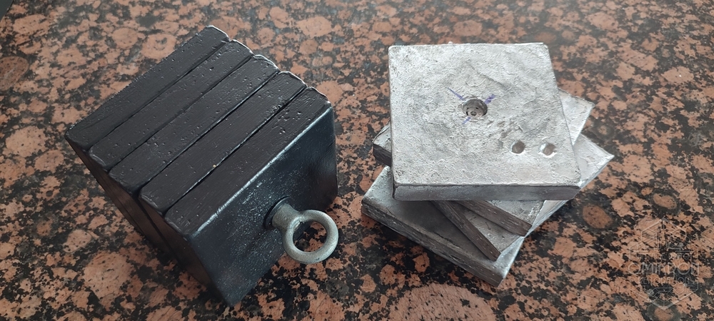

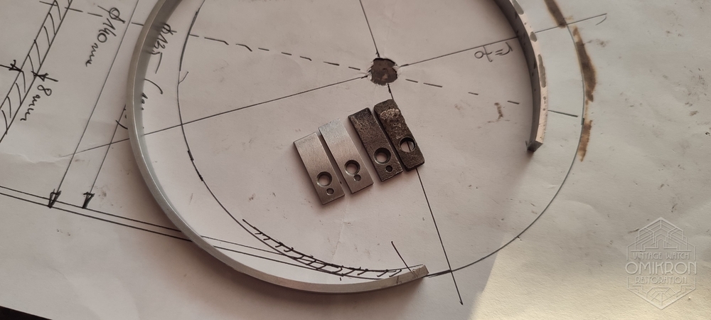

Pomiędzy czynnościami stolarskimi trzeba było zająć się odlewaniem z ołowiu obciążników składanych z 2,5 kilogramowych sztab oraz soczewki wahadła składanej z dwóch połówek o łącznej masie 5 kilogramów.

7 godzin temu, Tempus Fugit napisał(-a):
Czemu wkręty krzyżowe...
Wydaje mi się, że nie pasują do muzealnej renowacji.
Czekam na efekt końcowy.
Pozdrawiam Jacek
"Na żadnym zegarze nie znajdziesz wskazówek do życia"
7 godzin temu, JASI napisał(-a):
Pozdrawiam Jacek
Ach te wkręty Philipsa, budzą tyle emocji ;) Otóż zostały użyte bo najlepiej pasowały rozmiarem do potrzeb.  W końcowym etapie zostały ukryte i nie są widoczne. Wahadło jest wykonane wedle własnego pomysłu i odbiega od zakładanego pierowtnie odtworzenia względem oryginału z bardzo prostej przyczyny - brak dobrego wzoru. W przyszłości, kiedy uda się dobrze zwymiarować oryginalne wahadło, tymczasowe ustąpi miejsce replice. Tam z pewnością nie będzie "philipsów", obiecuję :)
