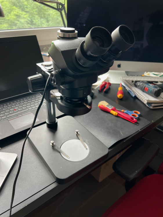

Nie mam mikroskopu, bo nie potrafię z nim pracować.. ( próbowałem na "pożyczce", ale nic z tego... :( )
Nie zawracam sobie głowy naręcznymi, a w kieszonkach to lepiej widze z lupa, a nawet tylko z przyłbicą..
Do większych to juz nawet nie potrzebuję specjalnie lupy... no chyba, żeby szczeguowo pooglądać łożyska i czopy...
Edytowane przez mkl1
Pozdrawiam Mirek
Andrzej, mikroskop masz jak mówi młodzież, za***isty. :)
Ostatnio niestety mój pesel dość mocno pogarsza mi wzrok i rozważam zakup jakichś dobrych okularów, albo nieco większego mikroskopu.
Jak wiesz, ja nie bawię się małymi naręcznymi zegarkami tylko trochę większymi i do tego potrzebuję dobrze dojrzeć nieco większą powierzchnię.
Jestem ciekawy jakiej wielkości  jest pole widzenia w Twoim mikroskopie.

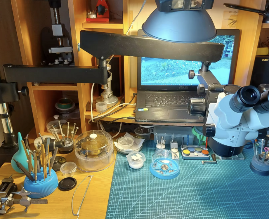

A ja namawiam Cie na zakup mikroskopu , chyba ze już masz i używasz.
pozdrawiam
Też polecam mikroskop, ważne aby jakiś z większymi okularami i dużą jasnością, np chińskie podróbki leica są całkiem dobre w tym zakresie, tylko trzeba dobrze wyregulować kąty dla oczu. Mikroskop świetnie pomaga w pracy, w szczegółach, w ocenie, trzeba chwilę popracować aby przyzwyczaić ręce, ale mi się nawet udaje lutować oczka w drobnych łańcuszkach jubilerskich odpowiednio je wcześniej wyginając otwierając i zamykając... ale to wymagało też chwili nauki ręka - oko - koniec narzędzia.

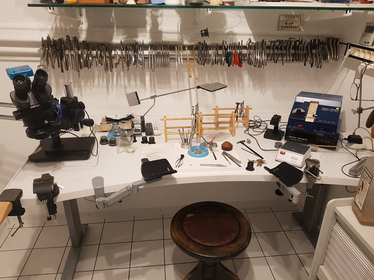

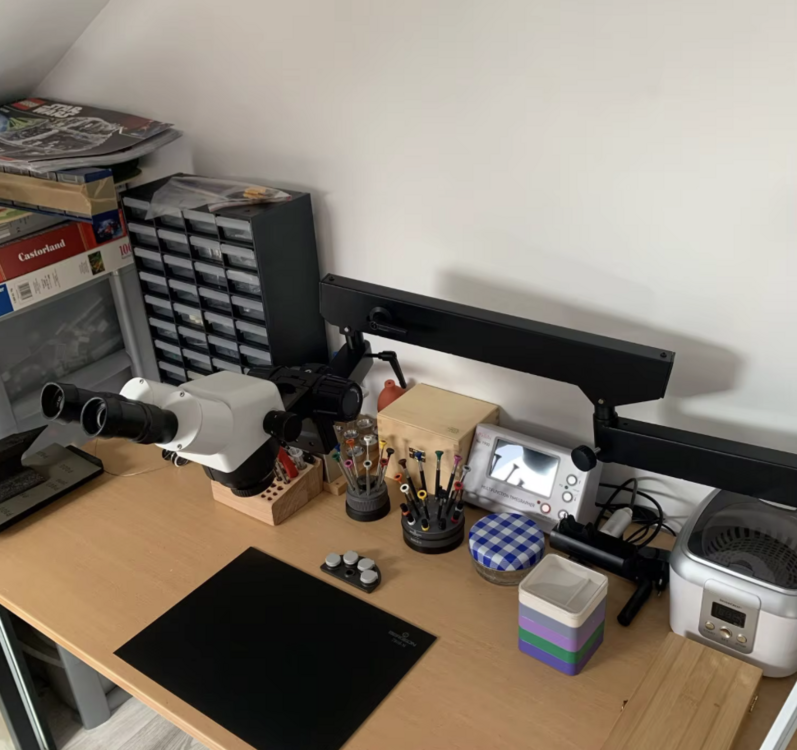

Co do elektrycznie regulowanych stołów ja kilkanaście/siąt lat temu sprowadziłem sobie ze Szwecji (za dość duże pieniądze)
taki stół z elektryczną regulacją mój co prawda miał tylko 140 kg a nie tak jak Mariana tonę ale dobrze zdaje sprawę.
Aktualnie powoli przenoszę pracownię do piwnicy (żona każe mi się przyzwyczajać do piachu :) )
i ten szwedzki trafił do pracowni "brudnej" a w tzw. (bo tylko z nazwy) czystej pojawił się drugi tańszy 160x80 z udźwigiem tylko 120.
Do siedzenia polecam takie wykręcane siodełko (tu akurat stylowe z przełomu XIX/XX wieku) lub co już było wspomniane (często przeze mnie też używany)
klęcznik - zapewnia spore odciążenie kręgosłupa ( a jednocześnie zapewnia właściwą "na kolanach" pozycję do wykonywanej pracy :D :D )
"I to by było na tyle" ;)

Oo! Jak zwykle milo kolegę ...."poczytać". Mnie bardzo interesuje mikroskop. Czy mógłbyś cos o nim napisać. Marka, model itd itp

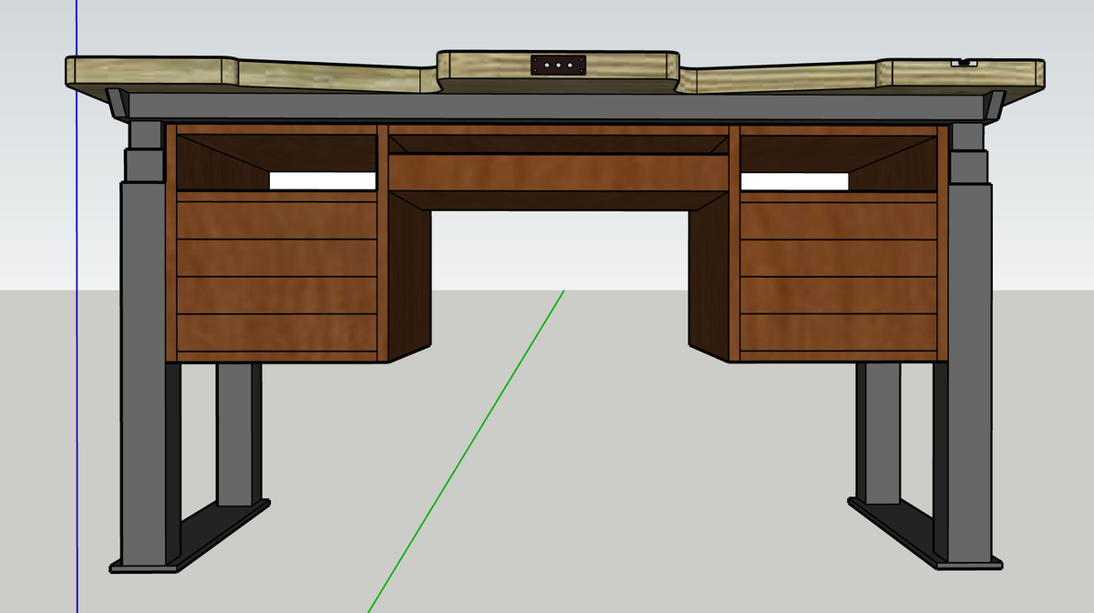

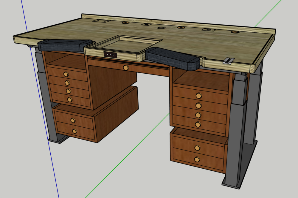

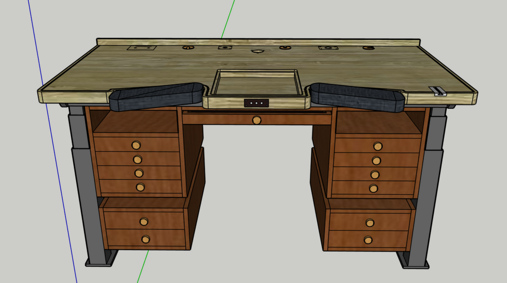

Dzień dobry, wczoraj przyjechały blaty, ale panowie coś na pomiarach źle zmierzyli i otwór pod indukcję znalazł się gdzieś nad zmywarką (70 cm za daleko) ... ich pech (choć wczoraj był 13) ponieważ muszą wykonać raz jeszcze dość skomplikowany największy monolityczny element z dwoma otworami (zlew i indukcja na jego dwóch końcach..
Ale przy tej okazji, wydębiłem kilka formatek z polerowanych odpadów granitowych, z których zrobię sobie małe płyty do pracy, podstawy do pomiarów, a jak znajdę czas spróbuję wykonać blaty traserskie granitowe, nowy blat z uchwytem pod jeden miernik kosztuje od 450 zł (chiny) w pl dużo większy koszt. Mam miejscówkę, skąd za 150-200 zł mogę mieć mierniki z uchwytami, ale nieznanego stanu... ale zawsze to jakiś start, za w maile niewielki koszt. Musze tam jechać osobiście a to 100km od Wawy, ale jakby ktoś był zainteresowany, w tym innym sprzętem pomiarowym, blatami, stołami, mikroskopami, etc... pytajcie, będę sprawdzał.
Pozdrawiam, dziś dużo pracy zawodowej.

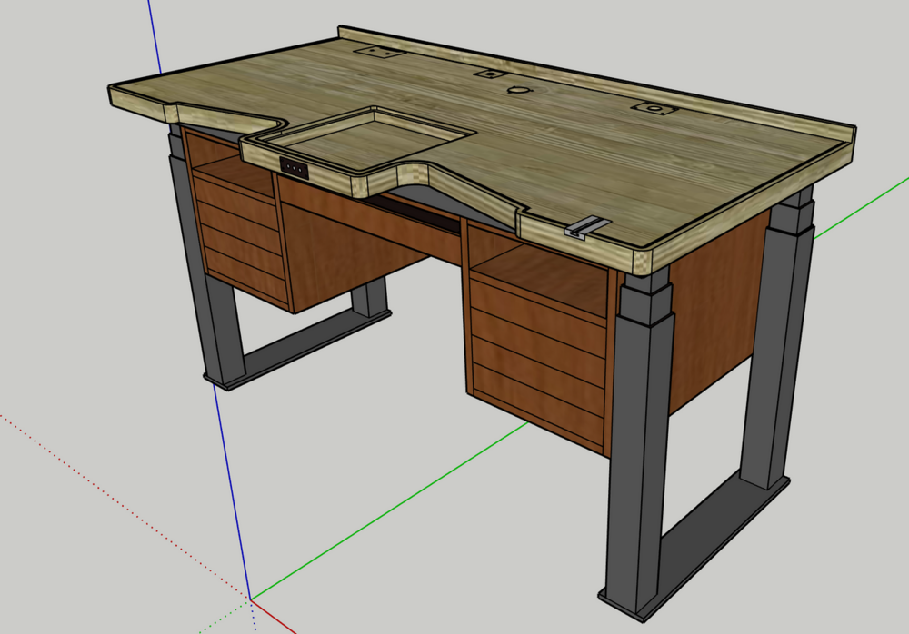

Ok, po urlopach, wyjazdach i innych działaniach - które nie wiem z jakiego powodu w nazwie mają "wypoczynek" a są zazwyczaj jedynie zmianą formy pracy... przynajmniej do czasu, gdy masz ze sobą gromadkę ludzi i dzieci, którzy częściej decydują od Ciebie co i za ile będziesz robił ;)
Zatem małe podsumowanie...

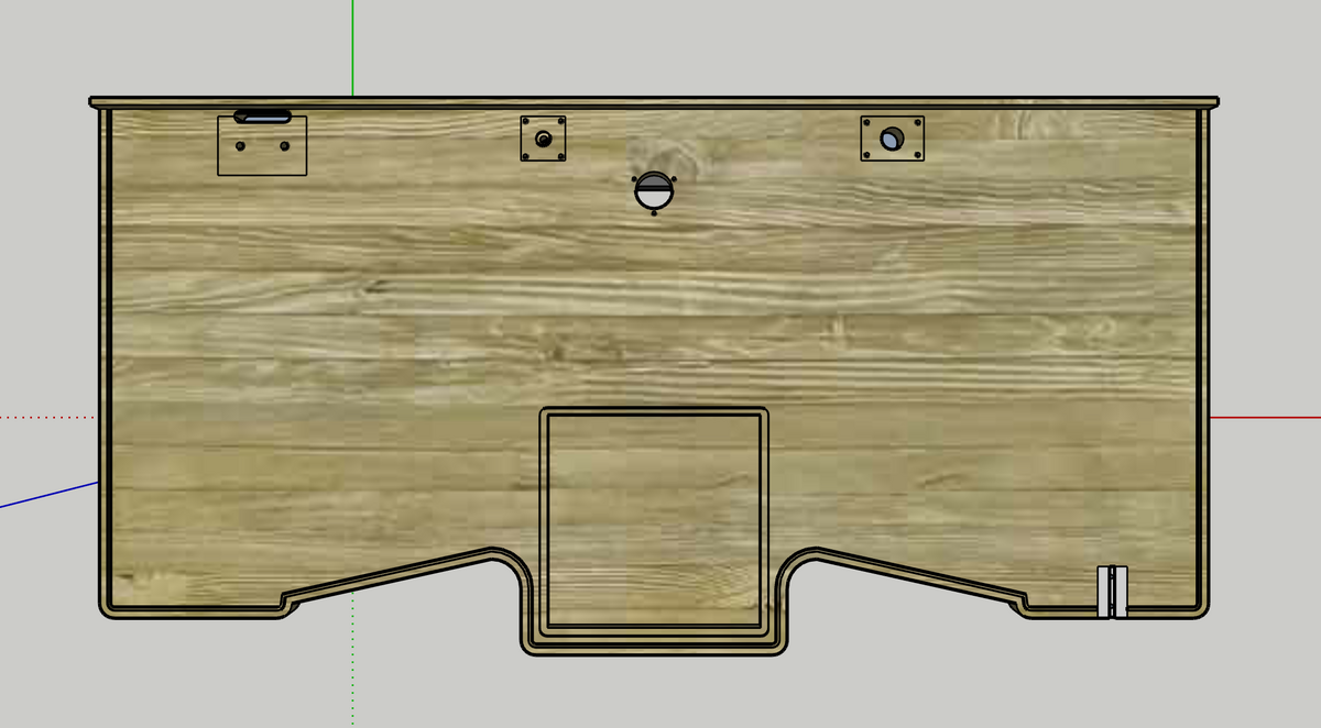

- zrobiłem małe rozeznanie i stelaż do biurka, które będzie w stanie dźwignąć 200 kg, to stelaż czterosilnikowy (jeden na każdą zespoloną nogę), koszt około 3 tyś zł, zależnie od producenta i miejsca zakupu,
- blat będzie zapewne grubości 4-5 cm, dębowy lub z orzecha (i jedno i drugie przypadkiem mam u siebie w fosztach 5-10 cm) więc na razie po kosztach za materiał, pracę przy wykonaniu płyty na dalszą obróbkę i wycinkę kształtu z frezowaniem głównym na CNC, zlecę jednak zaprzyjaźnionemu stolarzowi, który posiada odpowiednie zaplecze i narzędzia dla tych wymiarów blatu (moja heblarko-grubościówka ma 26 cm szerokości i długo by ten blat zwłaszcza z dębiny obrabiała, a i frez będzie ładniejszy niż robiony ręczną frezarką),
- szafki z szufladami po obydwu stronach będą szerokości 30-35 cm (150 cm blatu - 70 cm na szafki minus nogi, daje jakieś 55 cm cm przestrzeni na nogi przy siedzeniu klasycznie przy biurku, to raczej dość wygodna przestrzeń,
- głębokość blatu z 60 musiała zostać zwiększona ze względu na konstrukcję stelaża i siłowników i w ogólnym rysie ma wymiary 150 cm x 70 cm, w miejscu pracy między podłokietnikami - wydłużony o 5 cm co daje 75 cm.
Teraz kilka uwag: te 200 kg faktycznie ma sens, bo jeżeli nie liczymy tylko wagi blatu, ale również szafek powieszonych do stelaża i poruszających się w górę-dół - to każda taka szafka wypełniona złomem narzędziowym będzie ważyła 35-45 kg jak nic, razem mamy już 90 kg wagi + blat + to co na blacie zechcemy postawić. Natomiast jeżeli szafki zamontowałbym do części stałej nóg (która nie jest podnoszona), wtedy nośność takich siłowników może wynosić te 100-150 kg, przy o 50% niższej cenie, a na rynku wtórnym nawet 1/4 ceny pierwotnej dla stelaża 200 kg. Niestety, patrząc na konstrukcję stelaża regulowanego na czterech nogach jaki wybrałem w tym momencie na swoją konstrukcję biurka, nie bardzo jest jak zamontować tam szafki na stałej wysokości, bo nieruchoma część połączona z podstawą opartą na podłodze, jest osią siłownika.
Zapewne przećwiczę jeszcze stałe szafki z lżejszym, tańszym i o mniejszej nośności stelażem.
Kilka zdjęć z etapu projektowania:
pierwsza przymiarka

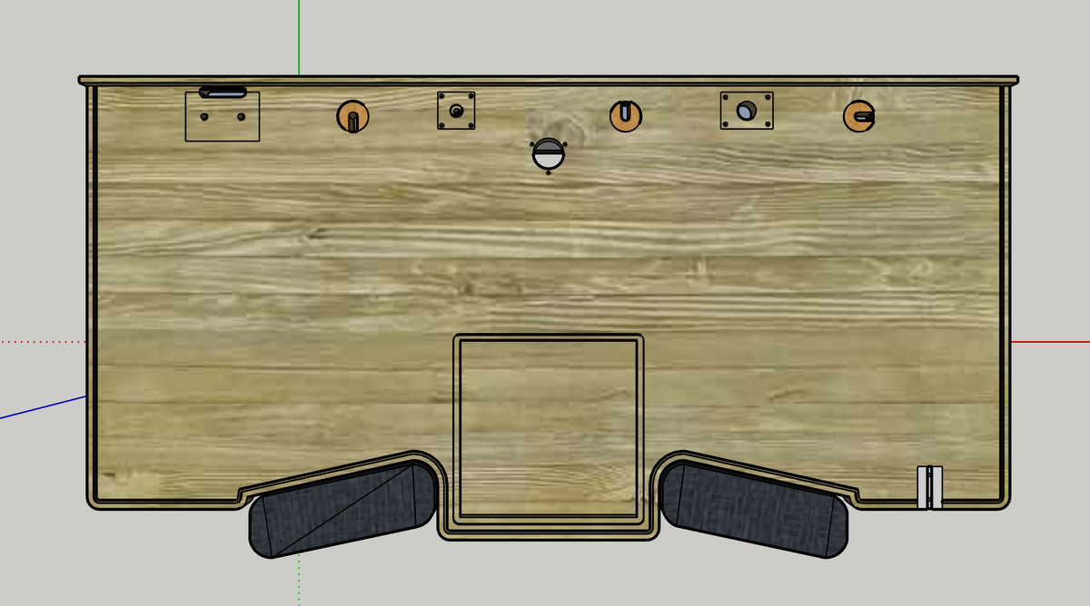

Po poprawkach i dodaniu niezbędnych zmian, plus dodatkowe szafki mocowane do części stałej podstawy (też zwiększą stabilność i masę podstawy).
Dla pytających - po co ta dziura - to jest przemyślany i celowy zabieg, tam będzie albo płyta z matą (baergeon itp), albo płyta ze szkłem i podświetleniem, albo płyta z podstawą (jeszcze trochę wyższa), albo płyta wkładaną do środka z uchwytem do grawerowania itp. obróbki gdzie obiekt musi stać pewnie, niżej, a dłoń sięga na wysokość miejsca pracy.
Z tyłu gdzie mają być nogi, pojawi się jeszcze zabudowa ukrywająca elektrykę, zasilacze, itp elementy + może wentylator dla ochłody crown jewels... ;) (wymyślam).
Co jest czym na blacie wrzucę za chwilę w kolejnym poście, ale zapewne brać sobie już poradzi sama po rozmieszczeniu i podstawach mocowania.
A tu kilka wyjaśnień, co mam na myśli, co do tych platform - nie zdecydowałem dodane jeszcze, ale twardo to rozważam i w tej chwili analizuję właśnie ich budowę i dalsze wykorzystanie w tym jako podstawy do urządzeń (małe tokarki, frezarki, uchwyty pod różne prace).

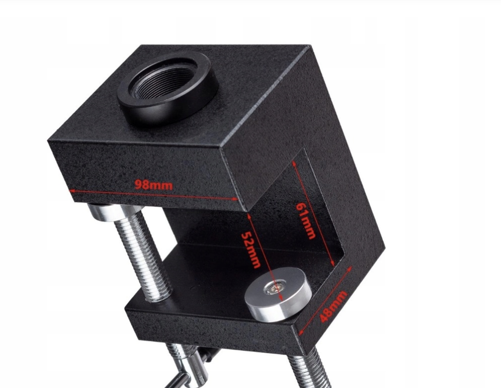

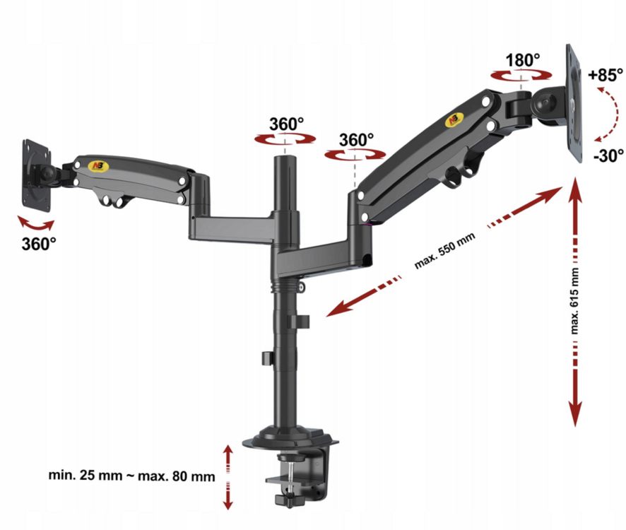

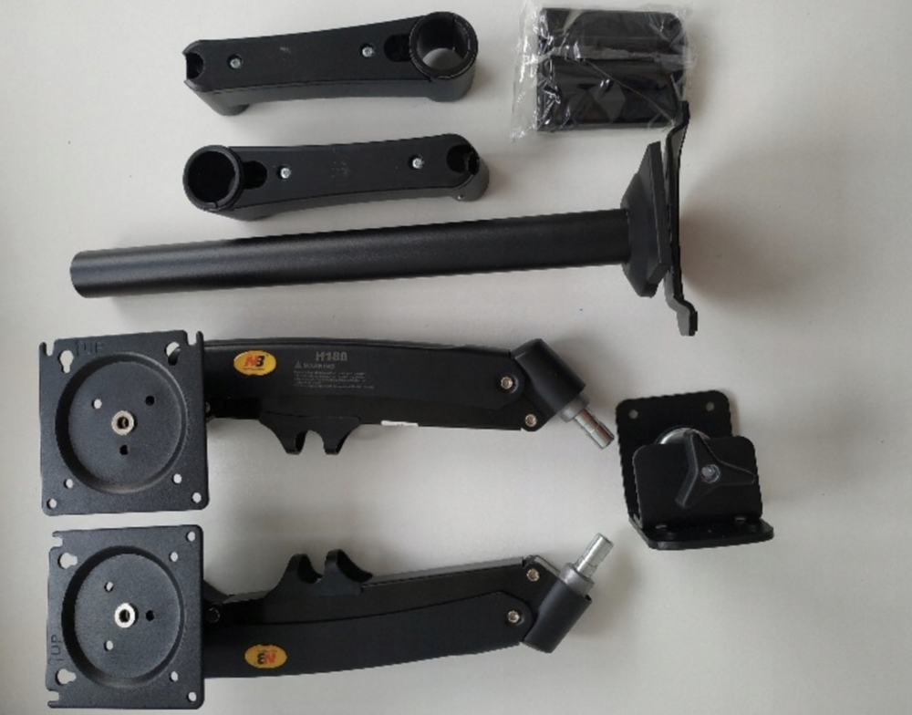

1. Podstawa ramienia mikroskopu
2. Uchwyt monitora.
pozdrawiam
@Andrzej Wachowicz Oczywiście, może być też Przemek :)
Andrzeju, podstawa ramienia mikroskopu jaką przyjąłem do zastosowania w moim przypadku, to kawałek sztywnej rurki z podstawą montażową (jest to produkowane przez producentów uchwytów), na której potem montowane jest wysięgnikowe ramie do zamocowania mikroskopu. Obecnie posiadam i mikroskop który jest kopią jednego z mikroskopów stereoskopowych firmy Leica (chińczyk sprzedawany pod kilkoma nazwami - mój to Eakins). I do niego mam statyw stały, co wygląda mniej więcej tak:
Plusy statywu stałego:
- dość stabilny. czyli mikroskop nie chwieje się, nie porusza, nie zmienia wysokości (ostrość i pole widzenia), nie przesuwa się na boki gdy się o niego "oprę"
- mogę dokręcić do tej rurki uchwyt ze światłowodami lub LED'ami na gęsiej szyi jako dodatkowe doświetlenie i nic si nie stanie ze względu na masę podstawy.
Minusy statywu stałego:
- mało wygodny w dłuższej perspektywie pracy (kark, szyja, nachylanie się do statywu, który ma mniejszy zakres regulacji góra dół względem pola widzenia i zakresu ostrości - to tez trochę wada taniego mikroskopu)
- muszę przenosić rzeczy na jego podstawę, aby skorzystać z mikroskopu
- jego dostawianie i odstawianie wymaga zrobienia miejsca tam gdzie chcę pracować / lub przenoszenia rzeczy na inne stanowisko gdzie stoi mikroskop
- odstawianie i dostawianie z takim statywem wymaga chwili uwagi, siły, miejsca gdzie go odstawić gdzieś w rozsądnym zasięgu pracy lub oddzielnego stanowiska i wtedy noszenia tego co chcę obejrzeć (w drugą mańkę).
Dlatego po przejrzeniu różnych opinii, wielu ocen i uwag, skorzystaniu kilka razy z różnych wersji ramion, zdecydowałem się na wysięgnik do mikroskopu / kamery (bo można na nim zamontować to co się chce), gdzie oś montażu ramienia będzie znacznie oddalona od osi optycznej pracy mikroskopu.
Wymagania miałem 3:
- stabilne mocowanie ramienia
- stabilność i lekkość pracy ramienia
- zasięg z opcjami regulacji co do kątów, wysokości itd.
Mój wybór padł na tzw. Flex Mount lub w Polsce propagowane przez kilka firm od mikroskopów - ramię F1 lub M1.
Nie zdecydowałem się na typ pantografowy, ponieważ ma mniejszy zasięg, więcej waży, jest mniej elastyczny co do ustawień, zazwyczaj dobry kosztuje więcej, zajmuje dużo miejsca nad obszarem pracy.
Mój wybrany typ Flex Mount (aka F1 lub M1):
Mocowanie tu widoczne (do blatu) będzie do zmiany na bardziej solidne, bo to mało mnie satysfakcjonuje, ale zobaczymy jak przyjedzie. Najprawdopodobniej przerobię element górny mocowania widocznego na dole do brzegu stołu, zachowując ilośc materiału i gwint trzpienia lub wykonam mocowanie na nowo, pozwalając aby trzpień wszedł nieco w blat stołu.
Od tego mocowania i jego stabilności zależy stabilna praca całego rozwiązania, a nie chcę przykręcać go do brzegu stołu.
359391015_Zrzutekranu2024-08-21o10_14_36.thumb.png.15ad7968e490cf6db0473038e340671b.png
Rozważany jeszcze był typ pantografowy ramienia (na pewno sztywniejszy i gotowy na większe obciążenia - tu można oprzeć głowę, co zluzuje mięśnie karku, co przy dłuższej pracy może mieć znaczenie).
646471189_Zrzutekranu2024-08-21o09_51_36.thumb.png.f1e36fb40fb6e0b077cc0d02963e47dc.png
Jak to wygląda u innych?
Leica ma takie urządzenia w swojej ofercie (Nikon też):
595064000_Zrzutekranu2024-08-21o09_46_03.thumb.png.53ab3d859cb6c0817b4a62cf34ea3460.png
U jubilera:
1641327100_Zrzutekranu2024-08-21o10_01_44.thumb.png.86bc9ba438c2a96ea676873878643691.png
U zegarmistrzów amatorów:
2069987812_Zrzutekranu2024-08-21o10_02_23.thumb.png.ddd907115612382c7fc447670def815c.png
2040789855_Zrzutekranu2024-08-21o10_12_53.thumb.png.6b4c5feb17751f25c8ef7f6c7bf4f055.png
Bez problemu kupisz to samo urządzenie z logo chińskiej marki (lub bez logo) bo i tak są tam produkowane i czy będzie miał logo tej czy innej "szwajcarskiej lub niemieckiej" firmy i tak będzie pochodził na 90% z Chin, często z tymi samymi wadami i problemami "optymalizacji kosztów produkcji" i nagminnym używaniem znalu zamiast kawałka stali czy mosiądzu lub aluminium, a ceny są po prostu nieporównywalne. PRzejrzałem oferty i tylko kilka firma ma swoje rozwiązania, reszta to rebranding chińczyków.
Ceny:
Statyw z wysięgnikiem pantograficznym chińskim to koszt od 500 zł + transport i cło.
Statyw flexmount chiński to koszt od 650 zł + transport i cło
Te same urządzenia "europejskiej marki" to koszt za pantograf od 4000 zł, za flexmount od 2500 zł.
O statywie do monitora dodam za chwilę kolejny wpis (pewnie i tak się połączą).

Ja wybrałem mocowanie na wysięgnikach gazowych, regulowanych w kilku płaszczyznach z 2 powodów:
- różne użycie biurka i narzędzi / urządzeń na nim zlokalizowanych
- podgląd zarówno z urządzeń (mikroskop/kamera) na biurku na stałe zamontowanych jak i z komputera / wyniesionej stacji z różnymi materiałami i treściami (z czego korzystam na codzień).
Wybrałem statyw tego typu:
289237323_Zrzutekranu2024-08-21o10_56_53.thumb.png.be701a3b0b1348c9f538f13a1748c8f1.png
1129264985_Zrzutekranu2024-08-21o10_56_36.thumb.png.4524d89d030fafb57cbf4efd68a9666c.png
pozwala na dość swobodne rozmieszczenie monitorów, ma wyżej podniesiony punkt mocowania (na sztycy / trzpieniu), pozwala swobodnie ułożyć okablowanie - ponieważ jeden z monitorów i tak be∂zie poza biurkiem nad szafkami z lewej strony, drugim mogę w miarę swobodnie operować nad biurkiem. Rozmiary monitorów nie są jeszcze dobrane, najpierw biurko i uchwyty muszą stanąć na swoim miejscu.

Dziś przyjechało nowe urządzenie :)
Dla większości tu zaglądających to zapewne standardowe wyposażenie, dla mnie to nowe urządzenie i nowa jakość, jakkolwiek tymczasowo po testach jakie dziś realizowałem, wróciło do pudełka i czeka na biurko + półki i oświetlenie ;)
W tle na ten moment trwa wybór siłowników (nóg) i negocjowanie ceny z producentem i pośrednikami + projektowanie elementów ramy stalowej do mocowania szafek i blatu.
Pojawił się też pomysł dwóch modyfikacji blatu (pogłębienie wgłębienia na stole - wynika z wysokości uchwytów grawerskich) oraz pogrubienie tylnej cześci stołu, gdzie będą zamontowane przewody i uchwyty (z jednoczesnym lekkim podniesieniem do góry - w praktyce jak poszerzenie i to znaczne deski tylnej)... dzięki temu małe części (które się odtoczą, bo nie te co skaczą) nie będą się chowały w szczelinach lub spadały na dół przez otwory pod kable itd.
W trakcie projektowania są też stoły z lewej i prawej strony. Z lewej konstrukcja drewniana, z prawej idę w stalową ramę i blat nad nią + szafki jeżdżące pod nią.
