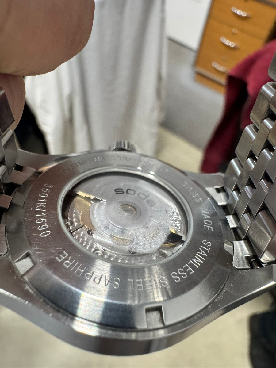

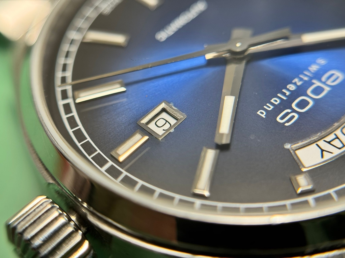

S.ylwester 32 #1 Napisano 9 Kwietnia (edytowane) Tak jak w temacie, jesli ktoś szuka codziennego zegarka, to odradzam Epos ze względu na serwis. W styczniu 2025 kupiłem sobie na 50 urodziny Epos 3501.142.20.96.30 za około 6k. Ostatnio zauważyłem że zegarek mi zaczął zaparowywać od zwykłego noszenia na ręku. W związku z tym, że nigdy nawet nie był zanurzony w wannie, co najwyżej zachlapany podczas mycia rąk, a zegarek wciąż jest na gwarancji, wysłałem go do reklamacji do chrono online oficjalnego dystrybutora i serwis Epos. Dziś dostałem pismo które mi rozwaliło nadgarstki. Po przeprowadzeniu oględzin zegarka stwierdzono, że do wnętrza mechanizmu dostała się woda (zegarek jest zalany). Zegarek został poddany testom szczelności i nie wykazuje nieszczelności – przeszedł testy prawidłowo. W związku z powyższym nie stwierdzono wady fabrycznej ani uszkodzenia elementów odpowiedzialnych za szczelność, dlatego reklamacja w ramach gwarancji nie może zostać uznana. Konieczne jest wykonanie odpłatnego serwisu wraz z wymianą elementów odpowiedzialnych za szczelność. Koszt serwisu: 1400 zł Dodatkowo zalecamy wymianę tarczy, na której widoczne są ślady działania wody. Decyzja w tym zakresie pozostaje po Państwa stronie. Koszt tarczy: 300 zł Jakim cudem w szczelnym zegarku jest woda ?? Dlaczego w szczelnym i sprawnym zegarku, mam wymienić elementy uszczelniające ? Osobiście czuję się oszukany i naciągnięty, napewno nie naprawię tego w tym serwisie, mam gdzieś ich gwarancję, jednocześnie nie polecam ani samej marki ze względu na jakość, ani ze względu na serwis. Edytowane 9 Kwietnia przez S.ylwester 0 Udostępnij tę odpowiedź Odnośnik do odpowiedzi Udostępnij na innych stronach

S.ylwester 32 #4 Napisano 9 Kwietnia (edytowane) Skanu nie mam dostałem tylko mailowo, więc zamieszczam plik. Dodatkowo napisali: "Szanowny Panie, Warunki użytkowania zegarka w kontakcie z wodą ma Pan podane w instrukcji. 100 m nie nadaje się do nurkowania." Natomiast w opisie zegarka jest napisane: Funkcje Wodoszczelność 100 m Licząca 100 metrów wodoszczelność pozwala na pływanie powierzchniowe i nurkowanie na niewielkie głębokości bez akwalungu z zegarkiem na nadgarstku. RMA_1254.docx Edytowane 9 Kwietnia przez S.ylwester 0 Udostępnij tę odpowiedź Odnośnik do odpowiedzi Udostępnij na innych stronach
Anansi 4318 #5 Napisano 9 Kwietnia Przepraszam za złośliwość z poprzedniego wpisu. Co wydrukowano w karcie gwarancyjnej gwoli wykluczenia z napraw gwarancyjnych? Są dwie drogi do zalania zegarka wodoodpornego. Nieszczelność związana z wystąpieniem wady którejś z uszczelek (pomińmy mechaniczne odkształcenie koperty od uderzenia, rozbicie szkła itp) lub użytkowanie zegarka z odciągniętą (odkręconą o ile taka jest) koronką. Jeżeli test szczelności wychodzi pozytywnie (tutaj kolejne ale - jeżeli można zaufać serwisowi...) to żaden nie podejmie się naprawy w ramach gwarancji. Być może pozostaje ocena szczelności przeprowadzona przez niezależnego zegarmistrza. Tutaj taki stary temat, sprawa zakończyła się pozytywnie dla właścicielki Eposa. W treści także wskazówki do osoby, która może pomóc. 3 Tolerancja musi być nietolerancyjna wobec nietolerancji. Němec z Královce Udostępnij tę odpowiedź Odnośnik do odpowiedzi Udostępnij na innych stronach
S.ylwester 32 #6 Napisano 9 Kwietnia Dyskusja mailowo nic nie dała więc napisałem że nie poniosę kosztów i kazałem odesłać zegarek. Ze swojej strony mam pewność że użytkowałem zegarek właściwie. Nie nosiłem z odciągniętą koronką, a kontakt z wodą jak mówiłem minimalny, deszcz i ewentualnie kilka kropel podczas mycia rąk. Dostałem jeszcze ten filmik z testu. Zadzwonię jeszcze jutro do sklepu gdzie zegarek kupowałem i jak to nic nie da zaniosę go do zegarmistrza u siebie w Elblągu, poproszę o osuszanie, nasmarowanie i wymianę uszczelek a potem go sprzedam i kupię coś innego, bo nie chcę już niczego od Epos. WhatsApp Video 2026-04-09 at 22.29.07.mp4 0 Udostępnij tę odpowiedź Odnośnik do odpowiedzi Udostępnij na innych stronach

S.ylwester 32 #9 Napisano 10 Kwietnia (edytowane) Dystrybutor i serwis już odpisały w sprawie moich wątpliwości o deklarowaną wodoszczelność zegarka. Dzień dobry Nieodpowiadamy za to co piszą sprzedawcy. Nurkowanie z zegarkiem bez zakrecanej koronki jest zawsze narażone na ryzyko. Wodoszczelność 10 Atm ( 100 m) oznacza, że zegarek wytrzymuje statyczny słup wody o wysokości 100 m. W momencie gdy poruszy Pan ręką w wodzie to ciśnienie gwałtownie rośnie. Dodatkowo np. ruch nadgarksirm może spowodować lekkie odchylenie niezakręcanej koronki. Jak Pan widział, zegarek przeszedł test gwarantowany przez producenta. Nie może mieć Pan pretensji do marki. Znaczy zegarek wodoszczelny i można w nim pływać, ale nie ruszając rękoma, bo wtedy już gwarancja nie działa. Masakra Edytowane 10 Kwietnia przez S.ylwester 0 Udostępnij tę odpowiedź Odnośnik do odpowiedzi Udostępnij na innych stronach

seb71 5184 #17 Napisano 10 Kwietnia Mnie ciekawi skąd woda wzięła się w Twoim eposie. Prawdę mówiąc podczas mycia rąk mógłbyś mieć odciągniętą koronkę i nic złego nie powinno się zdarzyć. Jeśli więc nie przechowujesz zegarków w akwarium i wykluczamy sabotaż - woda w eposie ma dość tajemnicze pochodzenie. Co do samego eposa - miałem kilkanaście sztuk zegarków tej firmy, obecnie mam 3 sztuki i nic złego nie mogę o nich powiedzieć. Masz pecha a zachowanie polskiego AD jest uważam odmienne od polityki firmy epos. Krótko mówiąc epos jest ok, jego polski przedstawiciel - no cóż - zdania są podzielone. Powodzenia w załatwianiu reklamacji w zegarowni. Mam nadzieję, że zachowają się lepiej niż chrono. Zdrów! 1 Udostępnij tę odpowiedź Odnośnik do odpowiedzi Udostępnij na innych stronach

Istvan 3712 #19 Napisano 10 Kwietnia (edytowane) 4 godziny temu, seb71 napisał(-a): Mnie ciekawi skąd woda wzięła się w Twoim eposie. Prawdę mówiąc podczas mycia rąk mógłbyś mieć odciągniętą koronkę i nic złego nie powinno się zdarzyć. Jeśli więc nie przechowujesz zegarków w akwarium i wykluczamy sabotaż - woda w eposie ma dość tajemnicze pochodzenie. Pewnie wilgość dostała się w ten sam sposób, jak ja załatwiłem swojego Orisa (300m WR) - zegarek miał kontakt z parą wodną, która pokonała uszczelki. Edytowane 10 Kwietnia przez Istvan 1 Udostępnij tę odpowiedź Odnośnik do odpowiedzi Udostępnij na innych stronach
Adam53 1009 #20 Napisano 10 Kwietnia Czy producent wspominał coś w specyfikacji albo instrukcji użytkowania o tym, że zegarek nie jest odporny na parę wodną? 0 Udostępnij tę odpowiedź Odnośnik do odpowiedzi Udostępnij na innych stronach
S.ylwester 32 #21 Napisano 11 Kwietnia Takie dane są dla tego zegarka: Warunki gwarancji nie obejmują: - Zalania poza zakresem wodoszczelności: Model Epos 3501 ma wodoszczelność 10 ATM (100 metrów), co pozwala na pływanie. Jednak gwarancja nie obejmuje zalań, jeśli użytkownik: Używał koronki lub przycisków pod wodą. Przystąpił do pływania z wyciągniętą lub niedokręconą koronką. Narażał zegarek na ekstremalne zmiany temperatur (np. sauna, a następnie zimna woda), co powoduje skraplanie pary wodnej wewnątrz. Jednym słowem jest to tak napisane, że nikt nie jest w stanie udowodnić, że woda dostała się, nie z winy użytkownika. Nie pływałem z nim, nie korzystałem z sauny, a mimo to mam wodę w zegarku i tak naprawdę nie jestem w stanie udowodnić że to nie z mojej winy. 0 Udostępnij tę odpowiedź Odnośnik do odpowiedzi Udostępnij na innych stronach
seb71 5184 #22 Napisano 11 Kwietnia 13 godzin temu, Istvan napisał(-a): Pewnie wilgość dostała się w ten sam sposób, jak ja załatwiłem swojego Orisa (300m WR) - zegarek miał kontakt z parą wodną, która pokonała uszczelki. Mam kilkanaście zegarków, bawię się w to hobby już kilkanaście lat. Często przy wymianie zegarka ten noszony odkładam do szkatuły z odkręconą koronką i jakoś nigdy para wodna do żadnego z moich czasomierzy się nie dostała. Obecnie wodoszczelność moich zegarków waha się od 100 do 300m. W kolekcji - jak już pisałem - 3 eposy, które uważam za bardzo udane konstrukcje. Każdy z eposów ma WR 100m. 1 Udostępnij tę odpowiedź Odnośnik do odpowiedzi Udostępnij na innych stronach
