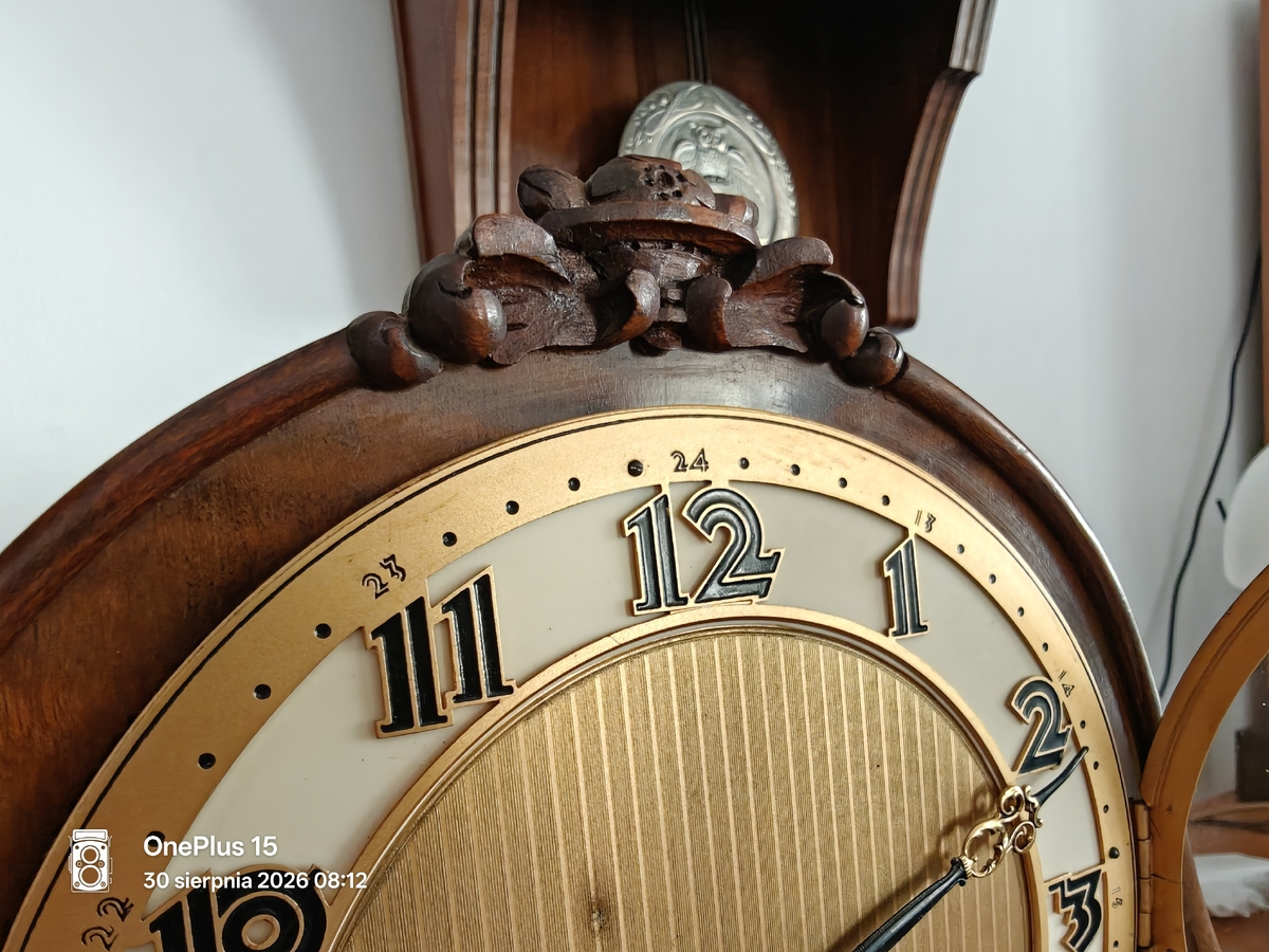

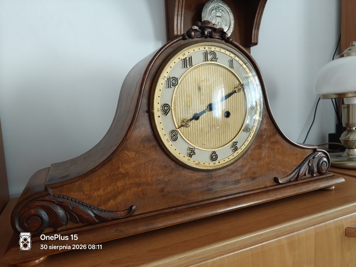

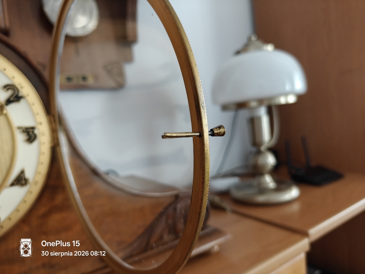

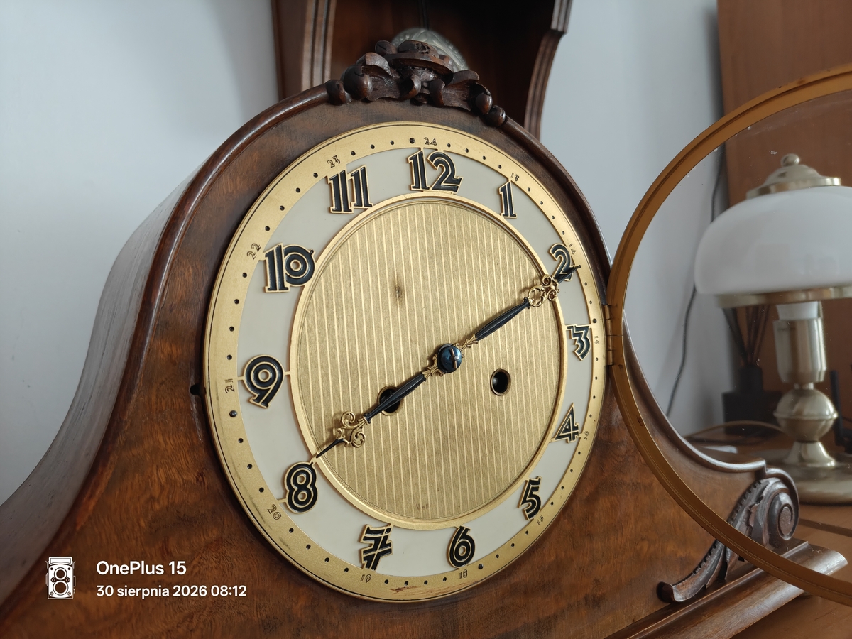

Jako, że bardzo mało jest na forum danych o zegarach tej zacnej wytwórni a jeszcze mniej dostępnych opcji katalogowych łudzę się nadzieją, że któryś z kolegów ma wiedzę pozwalającą mi zidentyfikować tego urokliwego kominkowca ze skrzyżowanymi dwoma strzałami. Intrygują mnie dwie rzeczy: unikalna tarcza i wskazówki oraz sposób zamykania szyby na tarczy ( pierwszy raz takie coś widzę w zegarach kominkowych ).

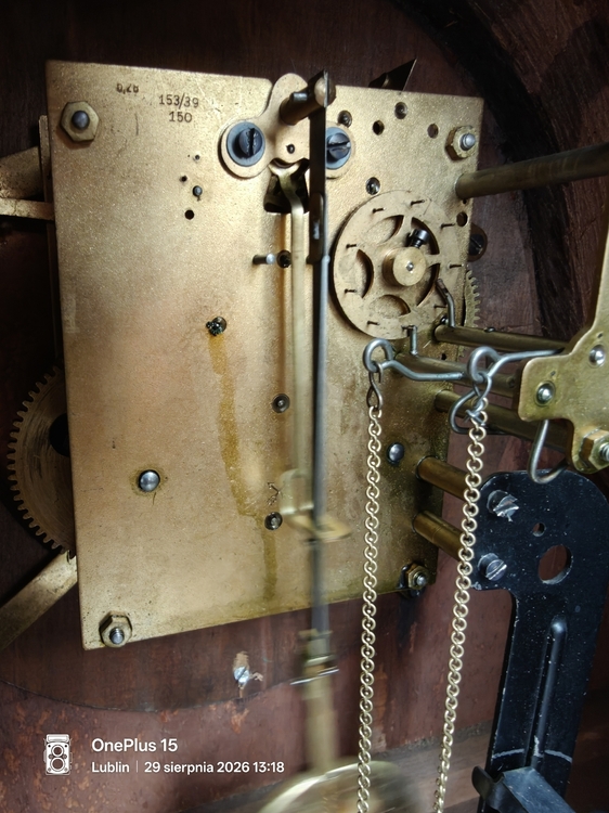

Kupiłem go za niewielkie pieniądze. Jest w idealnym stanie mechanicznym i wizualnym. Dostał ode mnie nowe życie ( mycie , oliwienie i na razie dwie warstwy wosku na skrzynię). Cierpię tylko bo brak mi wiedzy o jego rodowodzie, wieku i innych niuansach historycznych.

W dniu 11.09.2026 o 13:50, Perkoz_1 napisał(-a):
Jeśli zdjęcie mechanizmu zrobione było po wskazanych czynnościach, to niestety musisz liczyć się z krytyką pracy.
Moim zdaniem nie rozebrałeś mechanizmu do czyszczenia i smarowania, albo źle wyczyściłeś wężydła a oliwy nalałeś aż nadto.
Warto zrobić to dokładnie, bo w przeciwnym przypadku doprowadzisz do szybszego zużycia mechanizmu.

Moim zdaniem ta efektowna tarcza i wskazówki sugerują jakiegoś sprzedawcę ("końcowego producenta"), który skorzystał z mechanizmu HAU/Junghans.
Opublikowano
Ładny zegar, ale jak wspomnieli koledzy, raczej nie występował on w ich katalogu.
Swoją drogą mam ponad 10 zegarów tej firmy, w tym dwa wiszące. Większość jest z okresu sprzed podłączenia z Junghansem.

W dniu 12.09.2026 o 17:46, zadra napisał(-a):
Zdjęcia były robione godzinę po kupnie tego zegara.
Opublikowano
21 godzin temu, Perkoz_1 napisał(-a):
To zmienia postać rzeczy :)
