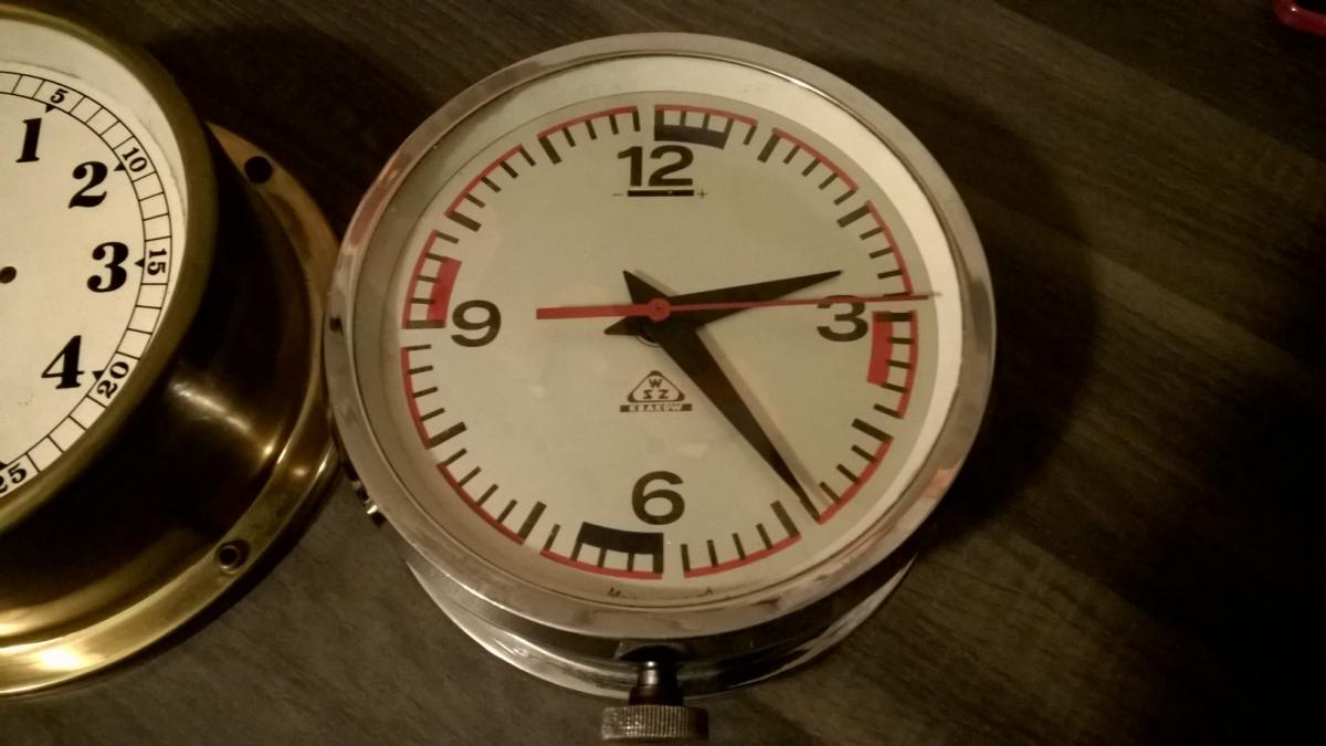

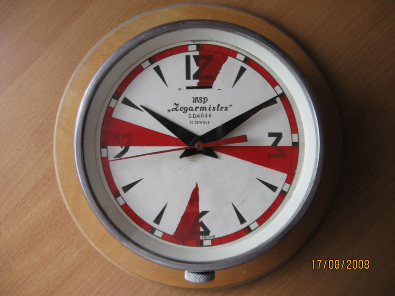

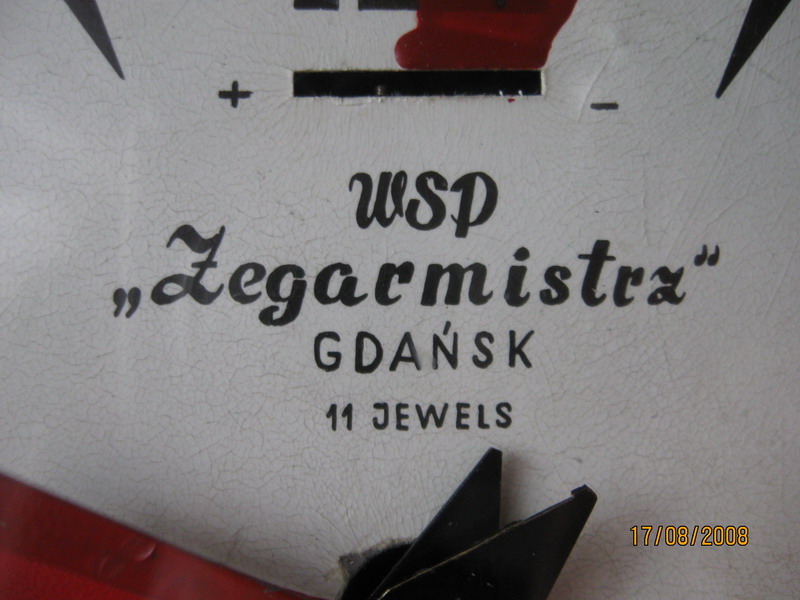

aronus 189 #1 Napisano 15 Października 2008 Panowie, czy wiecie może jaka firma w Polsce produkowała takie oto zegary:Z tego co widziałem na tarczach są nazwy miast np Gdańsk, Kraków oraz jakieś skróty literowe, napisy. O co to może chodzić to jakieś nazwy statków czy coś? 0 Udostępnij tę odpowiedź Odnośnik do odpowiedzi Udostępnij na innych stronach

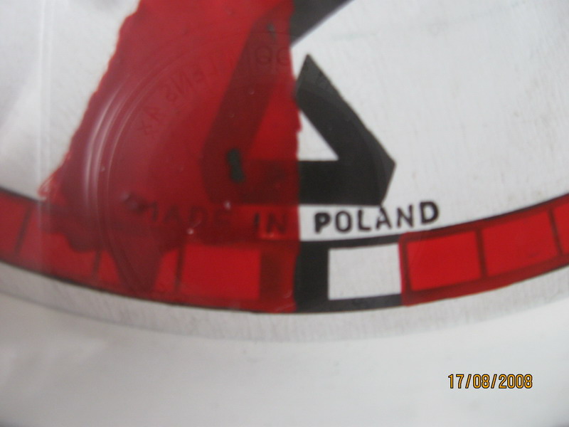

czarny 4 #2 Napisano 16 Października 2008 Dołączam się do pytania dodając zdjęcia swojego zegara, swoją drogą bardzo dokładnego. Super współgra z kirowskim 0 Udostępnij tę odpowiedź Odnośnik do odpowiedzi Udostępnij na innych stronach
aronus 189 #3 Napisano 16 Października 2008 Na razie co udałomi się ustalić, to fakt że ten zakład/instytucja robiła nie tylko zegary ale również barometry morskie. 0 Udostępnij tę odpowiedź Odnośnik do odpowiedzi Udostępnij na innych stronach
aronus 189 #4 Napisano 17 Października 2008 Przeszukałem prawie cały internet i okazało się, że te zegary produkowała i produkuje Wytwórnia Sprzętu Zootechnicznego (stąd skrót na tarczy WSZ) Spółdzielnia Pracy ZOOTECHNIKA. Zakład jest w Krakowie stąd pewnie często spotykane na tarczy napisy KRAKÓW. Pozostałe Napisy np. Zegarmistrz itp. to pewnie nazwy zegarów dokładnie tego nie wiem. Wysłałem do nich maila, ale jeszcze mi nie odpowiedzieli. Przysłali mi natomiast opis obecnie produkowanych zegarów, które moim zdaniem od tych wcześniejszych różnią się jedynie tarczą i wskazówkami:DANE TECHNICZNE-naciąg mechanizmu zegarowego 7 dniowy-liczba kamieni 11-dokładność chodu ?15 sek./24 godz.-wymiary gabarytowe ?200 mm(średnica) x 82 mm (wysokość)-masa ok. 1.3 kg 0 Udostępnij tę odpowiedź Odnośnik do odpowiedzi Udostępnij na innych stronach

Jacek. 0 #11 Napisano 20 Października 2008 Dołączam się do pytania dodając zdjęcia swojego zegara, swoją drogą bardzo dokładnego. Super współgra z kirowskim Kto tak ardyzdycznie domalował sektory na 12 i 6?Poza tym powinny być zielone; od 0o do 03 i od 30 do 33 obowiązywał nasłuch fonii na 2,128 MHz, a od 15 do 18 i 45 do 48 telegrafii na 500 kHz. Dlatego sektory różniły się kolorem. J. 0 Jacek Tomczak - Janowski-=WSzA=-Warsztat Szyderstwa Artystycznego Udostępnij tę odpowiedź Odnośnik do odpowiedzi Udostępnij na innych stronach

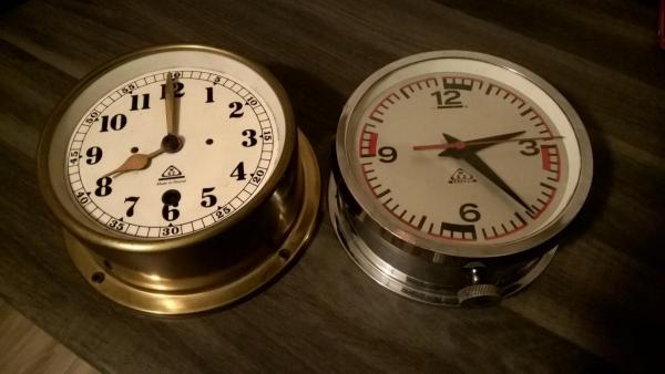

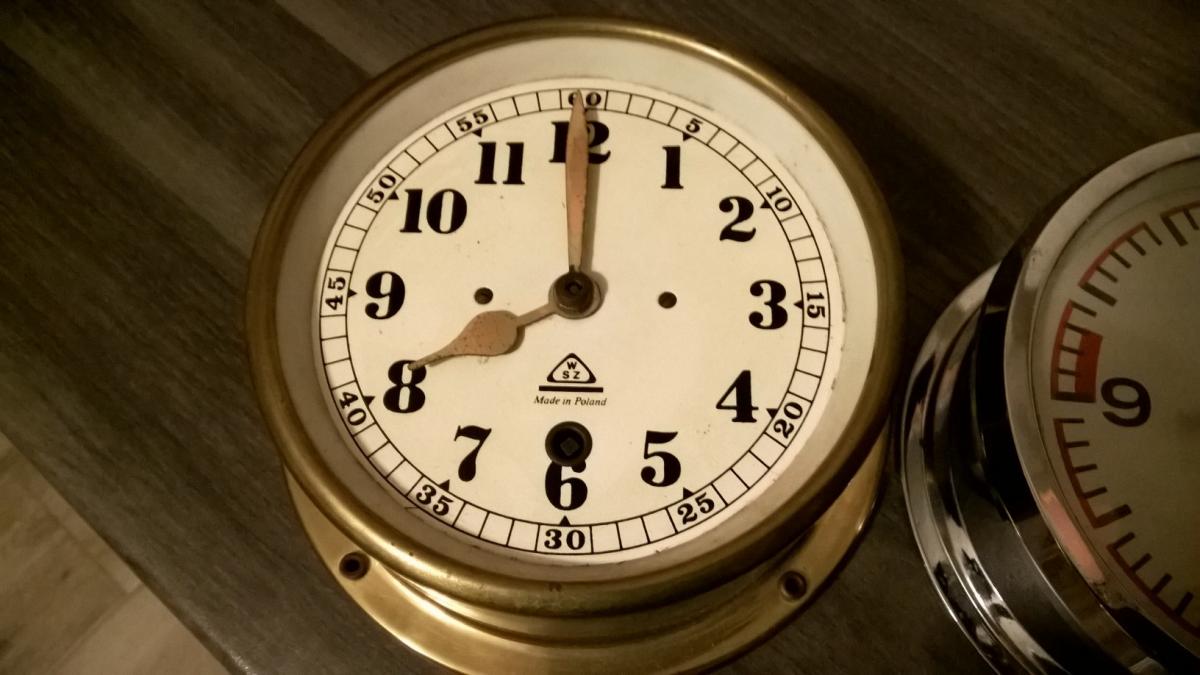

radekvintage 341 #13 Napisano 11 Listopada 2016 Odwiezam temat. Ponizej zdjecia mojego egzemplarza. Te zegary maja niewatpliwie duzy urok i klimat. Ale ten moj jak chodzi to robi sporo halasu Odwiezam temat. Ponizej zdjecia mojego egzemplarza. Te zegary maja niewatpliwie duzy urok i klimat. Ale ten moj jak chodzi to robi sporo halasu 0 Udostępnij tę odpowiedź Odnośnik do odpowiedzi Udostępnij na innych stronach

radekvintage 341 #15 Napisano 11 Listopada 2016 Aś mi przypomniał że mam takie ustrojstwa gdzieś w skrzyni - niestety stoją cosikFajne. Patrząc na te Twoje to chyba są trochę młodsze? Lata 80-te? 90-te? 0 Udostępnij tę odpowiedź Odnośnik do odpowiedzi Udostępnij na innych stronach

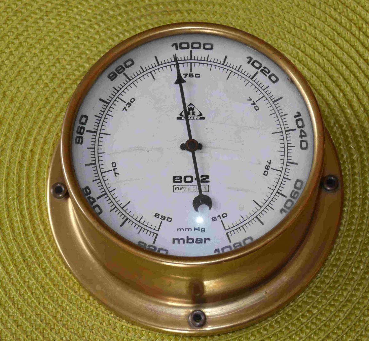

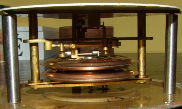

Taraj 224 #17 Napisano 13 Listopada 2016 Mosiężny lata osiemdziesiąte a ten chromowany to chyba wcześniejszy. Zootechnika drykowała puszki do swoich urządzeń a ten chromowany nie wygląda mi na drykowany dlatego sądzę, że jest starszy. W ogóle produkty AKP mieli bardzo solidne. Mam barometr okrętowy który zmontowałem sobie z odpadów na produkcji (tarcza , wskazówki , słupki dystansowe itd) , tylko mechanizm z puszkami aneroidowymi oraz puszkę obudowy odkupiłem.Od czasu gdy zakończyłem przygodę z Zootechniką czyli od 27 lat barometr chodzi perfekcyjnie. Obudowy do urządzeń były robione z pełnej blachy cynkowej i malowane lakierami piecowymi. Barografy mogły stać latami na zewnątrz i zero korozji 0 Udostępnij tę odpowiedź Odnośnik do odpowiedzi Udostępnij na innych stronach
radekvintage 341 #18 Napisano 14 Listopada 2016 Mosiężny lata osiemdziesiąte a ten chromowany to chyba wcześniejszy. Zootechnika drykowała puszki do swoich urządzeń a ten chromowany nie wygląda mi na drykowany dlatego sądzę, że jest starszy. W ogóle produkty AKP mieli bardzo solidne. Mam barometr okrętowy który zmontowałem sobie z odpadów na produkcji (tarcza , wskazówki , słupki dystansowe itd) , tylko mechanizm z puszkami aneroidowymi oraz puszkę obudowy odkupiłem.WSZ barometr.jpgpuszka aneroidowa 2.jpgOd czasu gdy zakończyłem przygodę z Zootechniką czyli od 27 lat barometr chodzi perfekcyjnie. Obudowy do urządzeń były robione z pełnej blachy cynkowej i malowane lakierami piecowymi. Barografy mogły stać latami na zewnątrz i zero korozjiA na jaki okres produkcji oceniasz ten moj egzemplarz? Post z 11 listopad 2016 - 14:54? Czy wiesz moze jaka byla geneza tych napisow WSP Zegarmistrz Gdansk? 0 Udostępnij tę odpowiedź Odnośnik do odpowiedzi Udostępnij na innych stronach

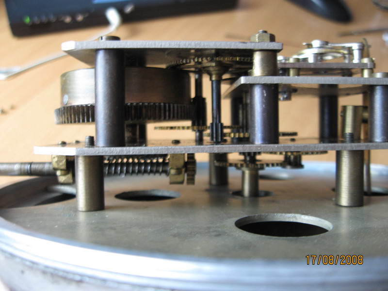

Taraj 224 #19 Napisano 14 Listopada 2016 Niestety genezy napisu nie znam . Zootechnika powstała w 1950r, możliwe że na początku produkcji zegarów okrętowych była jakaś kooperacja z firmą z Gdańska (Czy WSP Zegarmistrz może oznaczać Wytwórnia Sprzętu Precyzyjnego "Zegarmistrz" ? ). Chromowany zegar to zapewne lata 70-te, to jest inne rozwiązanie werku w stosunku do tego gdy ja pracowałem w Zootechnice czyli druga połowa lat 80. Tarcza nie jest mocowana na wkrętach do mechanizmu a dostęp do regulacji balansu jest od strony tarczy. Nie wiem czy w Zootechnice jest teraz ktoś kto pamięta dawne czasy ale popytam starych znajomych , zobaczymy. Oni teraz żyją z produkcji kominów ze stali nierdzewnej, AKP robią siłą rozpędu. 0 Udostępnij tę odpowiedź Odnośnik do odpowiedzi Udostępnij na innych stronach
radekvintage 341 #20 Napisano 14 Listopada 2016 Niestety genezy napisu nie znam . Zootechnika powstała w 1950r, możliwe że na początku produkcji zegarów okrętowych była jakaś kooperacja z firmą z Gdańska (Czy WSP Zegarmistrz może oznaczać Wytwórnia Sprzętu Precyzyjnego "Zegarmistrz" ? ). Chromowany zegar to zapewne lata 70-te, to jest inne rozwiązanie werku w stosunku do tego gdy ja pracowałem w Zootechnice czyli druga połowa lat 80. Tarcza nie jest mocowana na wkrętach do mechanizmu a dostęp do regulacji balansu jest od strony tarczy. Nie wiem czy w Zootechnice jest teraz ktoś kto pamięta dawne czasy ale popytam starych znajomych , zobaczymy. Oni teraz żyją z produkcji kominów ze stali nierdzewnej, AKP robią siłą rozpędu.Fajnie z gory dzieki. 0 Udostępnij tę odpowiedź Odnośnik do odpowiedzi Udostępnij na innych stronach

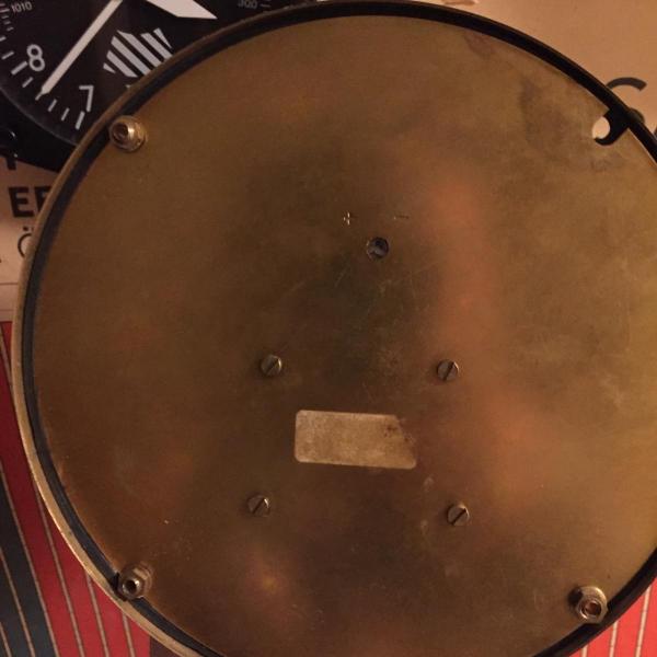

radekvintage 341 #22 Napisano 14 Listopada 2016 Fajne zegary tez takiego posiadam I bardzo praktyczny element do nakręcania posiadają bo zwykły klucz można zgubić w czasie sztormu. IMG_5628.JPGCzy w jakis sposob mozna zawiesić ten Twój na ścianie? Ten egzemplarz ktory ja mam nie ma żadnego otworu. Nic. Chyba ze na statkach mieli jakies inne patenty w tym zakresie? 0 Udostępnij tę odpowiedź Odnośnik do odpowiedzi Udostępnij na innych stronach
szwed 1069 #23 Napisano 14 Listopada 2016 Posiada cztery otwory do przykręcenia go do ściany. 0 Zegarkow!!! Ile by nie bylo to i tak jest za malo!!! Udostępnij tę odpowiedź Odnośnik do odpowiedzi Udostępnij na innych stronach
radekvintage 341 #24 Napisano 14 Listopada 2016 Posiada cztery otwory do przykręcenia go do ściany. IMG_5629.JPGA ten mój ma "gola" płaska blachę. Chyba ze leżał u bosmana na stole jak grali w karty. 0 Udostępnij tę odpowiedź Odnośnik do odpowiedzi Udostępnij na innych stronach
szwed 1069 #25 Napisano 14 Listopada 2016 Swoją drogą ciekawe jak mocowany był ten twój egzemplarz, może był wsuwany w specjalny uchwyt?! 0 Zegarkow!!! Ile by nie bylo to i tak jest za malo!!! Udostępnij tę odpowiedź Odnośnik do odpowiedzi Udostępnij na innych stronach
