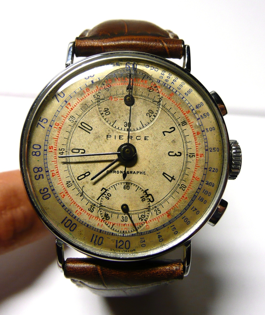

Może najpierw zdjęcia - chodzi o taki zegarek :
p1040291kx4.th.jpgthpix.gif p1040285yx6.th.jpgthpix.gif p1040280pr6.th.jpgthpix.gif
Zegarek nie chodzi i ma odłamany jeden z zaczepów do paska...
Czy próba jego naprawy ma w ogóle sens? Ciekawią mnie również ewentualne informacje na temat producenta zegarka...
pozdrawiam i z góry dziękuję za pomoc
(szkiełko z zegarka zostało zdjęte do zdjęć )

Próba naprawy...hmm... to zależy co tak naprawdę jest tam zepsute i ile chcesz wydać gotowizny. Musisz zanieść tam gdzie robią takie renowacje, to oni Tobie powiedzą czy jest taka możliwość i ile to będzie kosztowało, bo ze zdjęć to trudno.
A zegarek to chronograf z bardzo ciekawym (rzadkie rozwiązania i patenty) mechanizmem Pierce kaliber 134, z roku około 1945.
A firma Pierce została założona w 1883 przez Léona Lévy w Biel (Szwajcaria) i w swojej historii ma sporo bardzo dobrych i ciekawych zegarków.

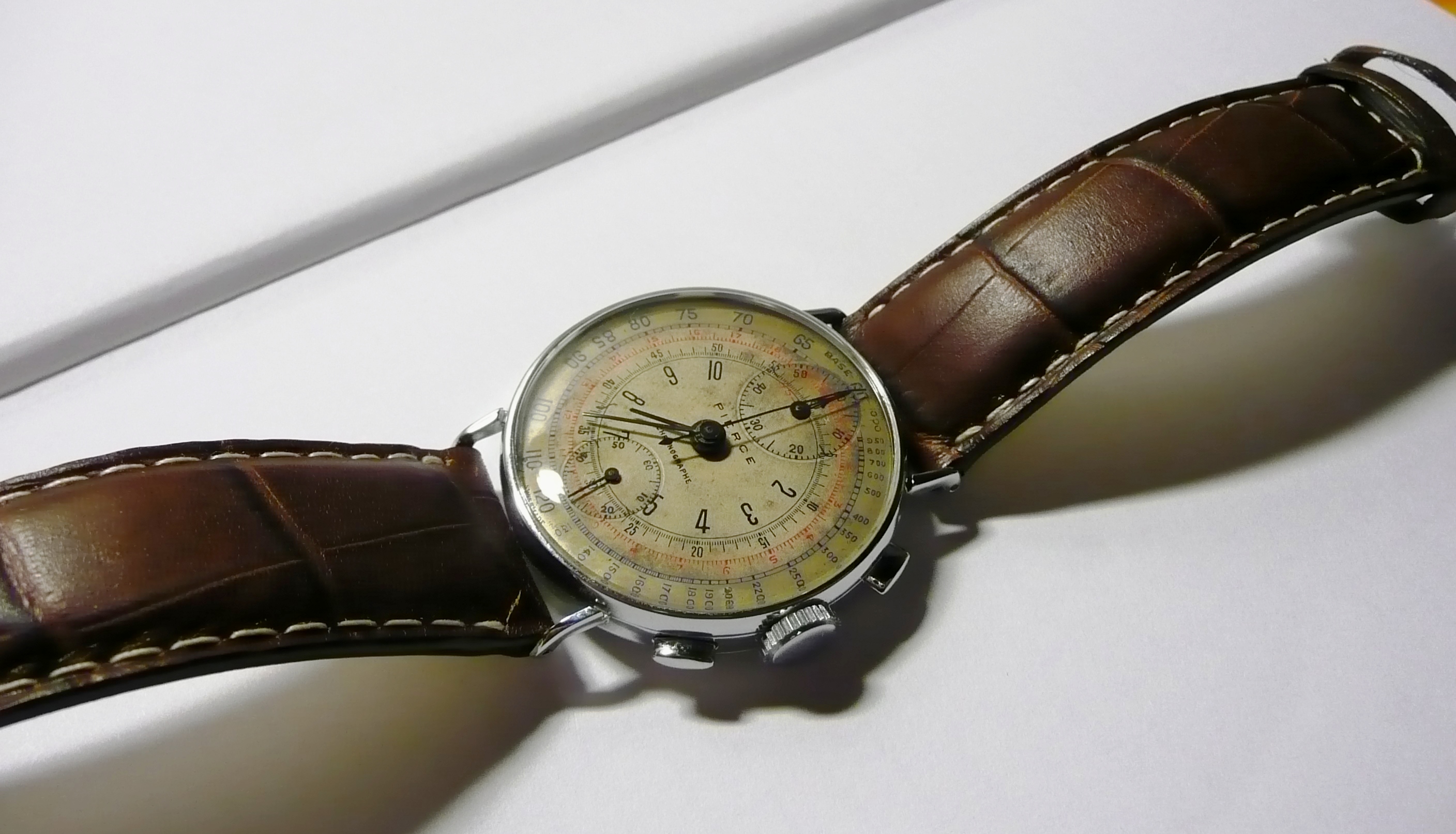

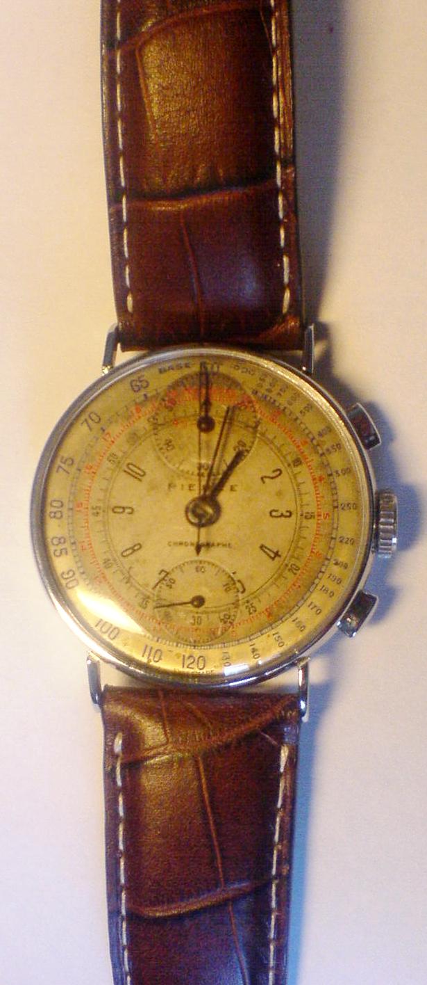

w końcu odebrałem zegarek - 02.04 dłuugi czas czekania ( udało mi się trochę zejść z ceny dzięki temu ) ale WARTO było
zegarek przezentuje się pięknie.
Poniżej zdjęcie - niestety wykonane komórką z racji chwilowego braku cyfrówki niebawem zamieszczę zdjęcie w dobrej jakości pokazujące jak zegarek wygląda naprawdę.
pozdrawiam
I warto było płacić i czekać? Zdecydowanie tak! Szczerze gratuluję i czekam na lepsze zdjęcia.
Ekstra! koniecznie zrob lepsze zdjecia (w tym mechanizmu) i pochwal sie.

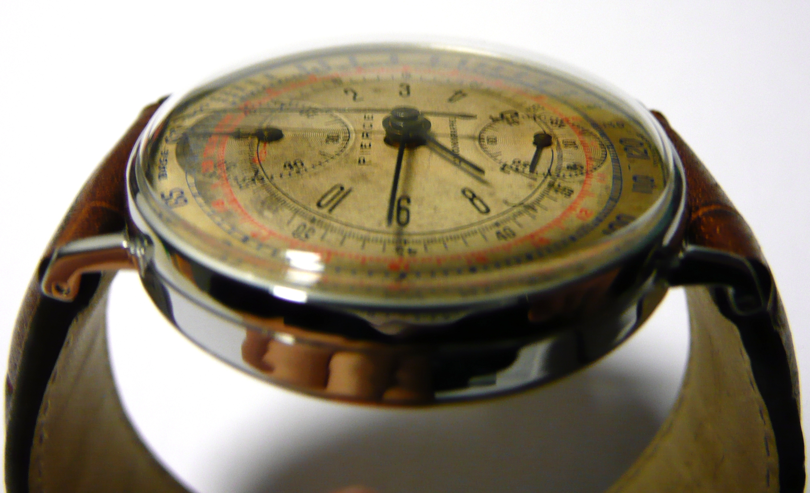

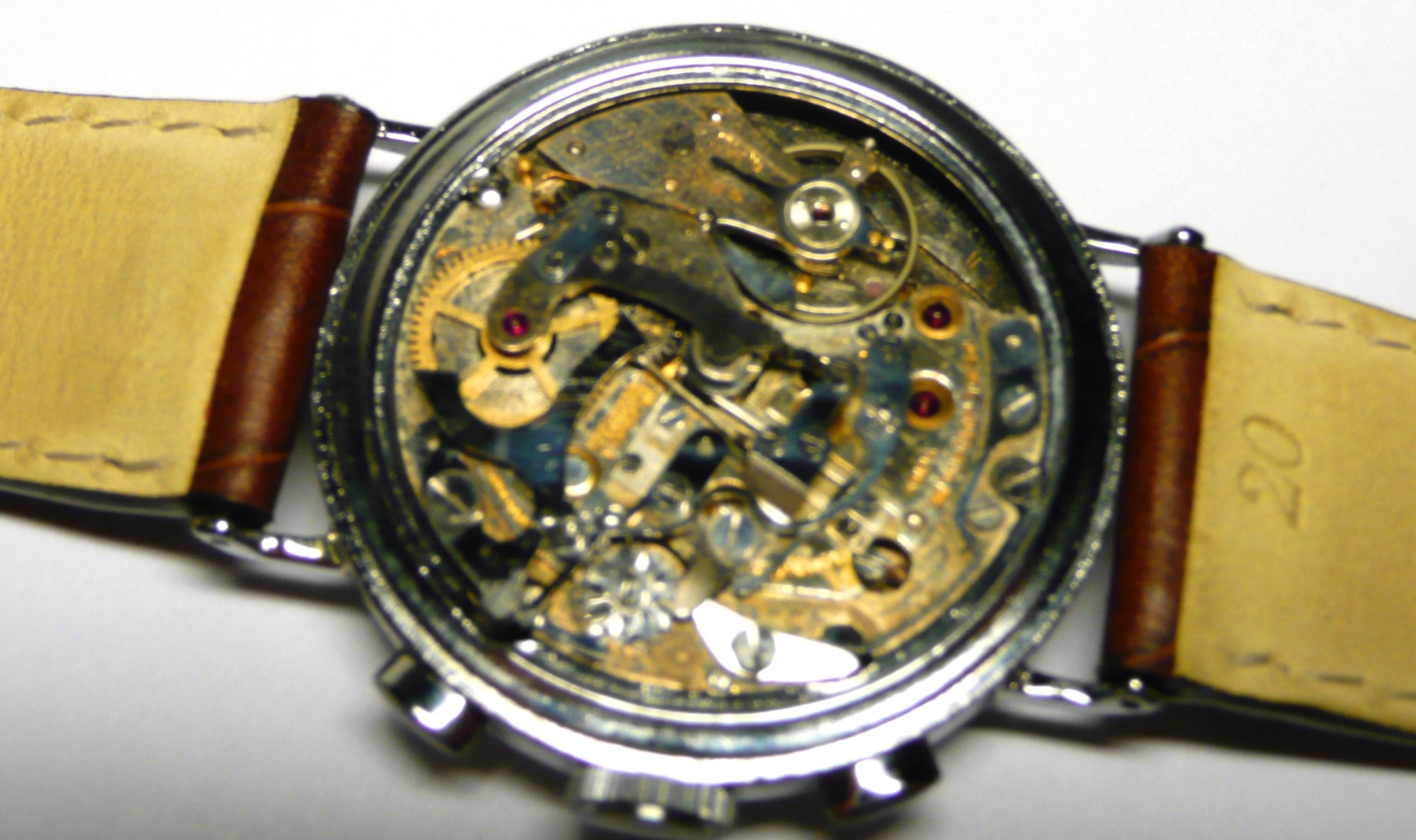

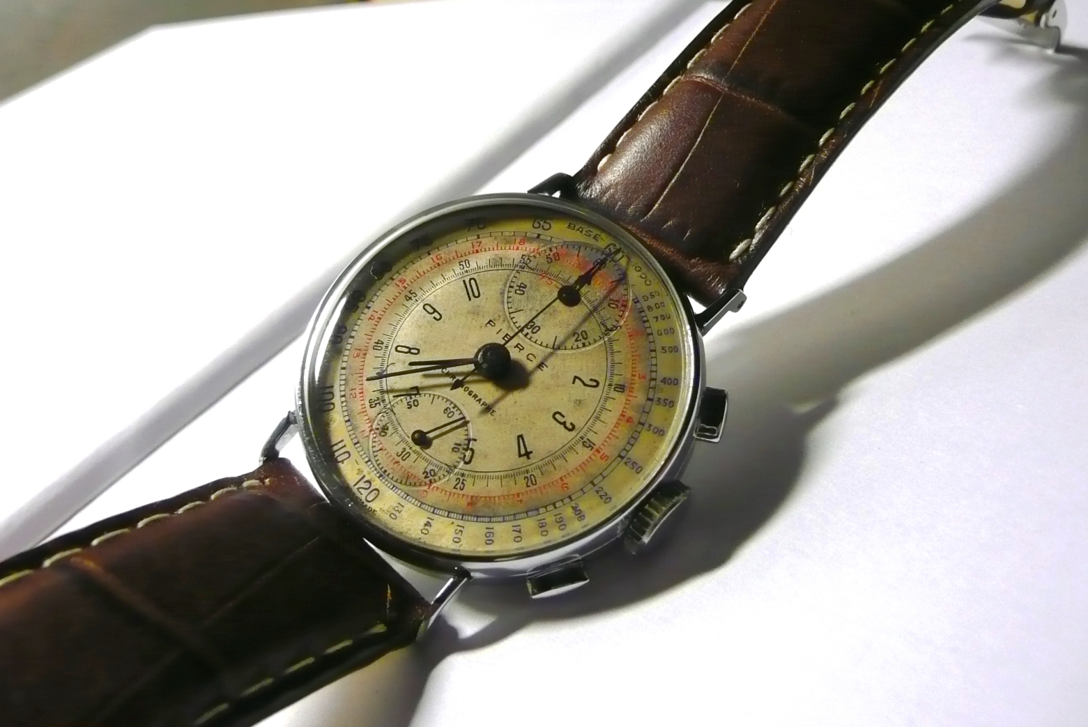

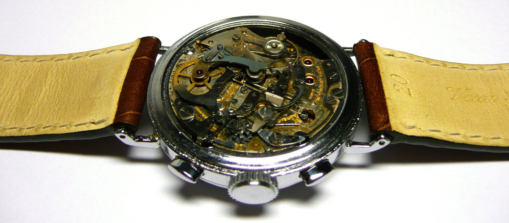

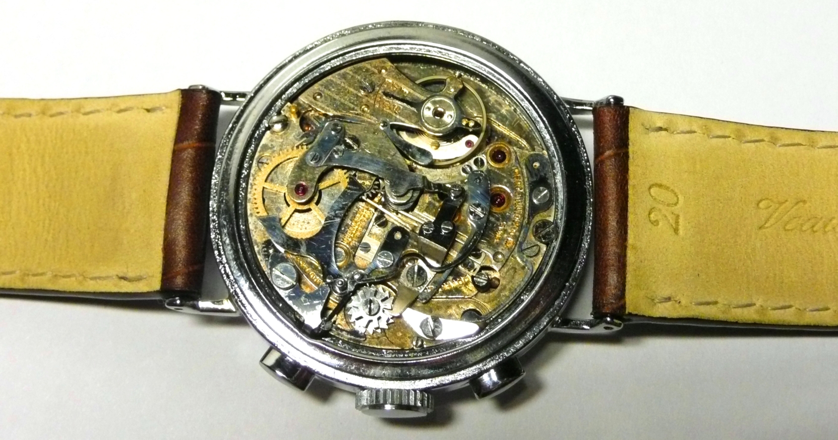

poniżej zdjęcia w lepszej jakości:
post-25526-0-27425000-1331129363.jpg post-25526-0-75139800-1331129365.jpg post-25526-0-75847800-1331129368.jpg post-25526-0-34463000-1331129373.jpg post-25526-0-74037900-1331129375.jpg post-25526-0-98122900-1331129380.jpg post-25526-0-47776100-1331129383.jpg post-25526-0-49413200-1331129397.jpg post-25526-0-72665500-1331129404.jpg post-25526-0-13614100-1331129410.jpg post-25526-0-47672900-1331129417.jpg
Przepraszam za to że zdjęć jest aż tyle ale jak już zacząłem je robić to się powstrzymać nie mogłem.
Jestem też dumny z paska który udało mi się znaleźć - wydaje mi się że ładnie podkreśla kształty zegarka.
i na koniec mam jeszcze prośbę:
a) czy ktoś mógłby podać zastosowanie pierścieni numerycznych na tarczy (wstyd się przyznać ale nie jestem pewny czerwonego i granatowego)
:P dla połechtania mojej próżności - jaka może być wartość tego zegarka? ( z góry zastrzegam ze nie zamierzam go sprzedać) :P
Granatowy to tachograf - do pomiaru prędkości - łapiesz stoperem czas przebycia jednej "jednostki" (np kilometra), a ta skala pokazuje Ci prędkość w "jednostkach na godzinę" (np 90km/h).
tak podejrzewałem - dzięki ale prawdziwy problem mam z czerwonym...
a odp na pozostałe pytania spod zdjęć?
Hmm widzę że mimo dokładnych zdjęć nikt w sprawie czerwonego okręgu numerycznego ani w sprawie pozostałych pytań nie jest w stanie pomóc...
Ta czerwona skala ułatwia oszacowanie odległości np. od pioruna, czy wystrzału armatniego, który widzieliśmy. Kiedy widzimy błysk albo wystrzał z lufy należy włączyć pomiar czasu, a wyłączyć, kiedy dojdzie do nas jego odgłos. Ma to związek z tym, że prędkość dźwięku w powietrzu (przy, powiedzmy, "normalnej" temperaturze i wilgotności) wynosi około 333 m/s.
