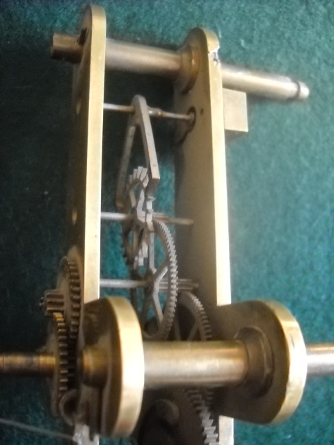

Mam coś takiego- werk z ryciny Taranta.
Jestem pod wrażeniem wykonania tego mechanizmu.
Pierwsza liga jak Patek.

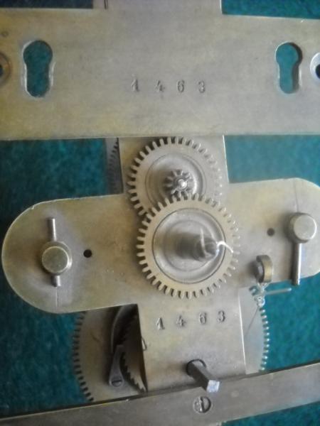

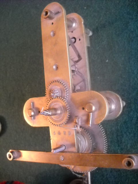

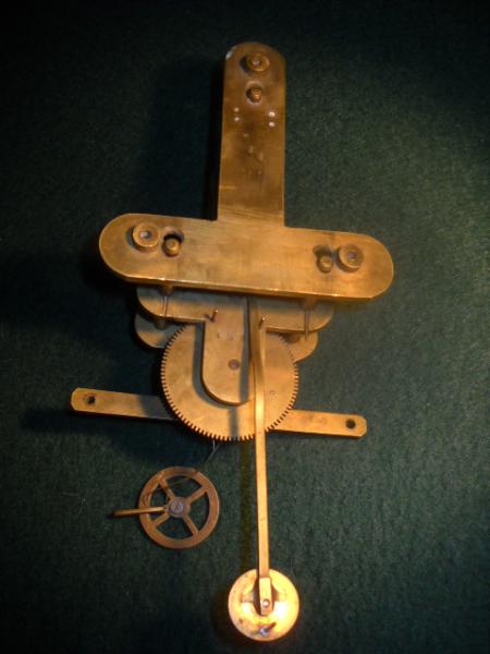

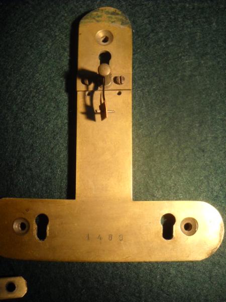

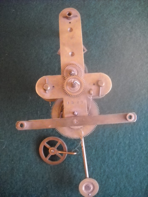

Przedstawiam zdjęcia krzyżowego mechanizmu nr 1463 prawdopodobnie Eppnera .
kolejne.
kolejne
Jaka piękna kuta długa książkowa kotwica.

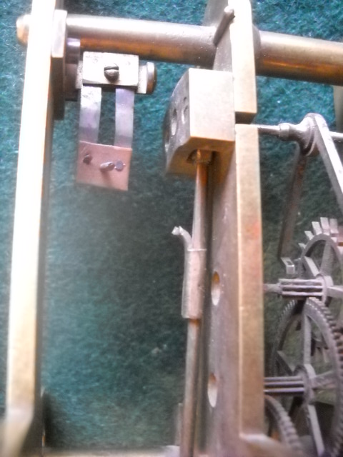

Numer mechanizmu 1463 na płycie i wieszaku.Na ramieniu u góry było coś założone .Widać odgięty złamany dyngsik.Co to było?
Edytowane przez FRANK

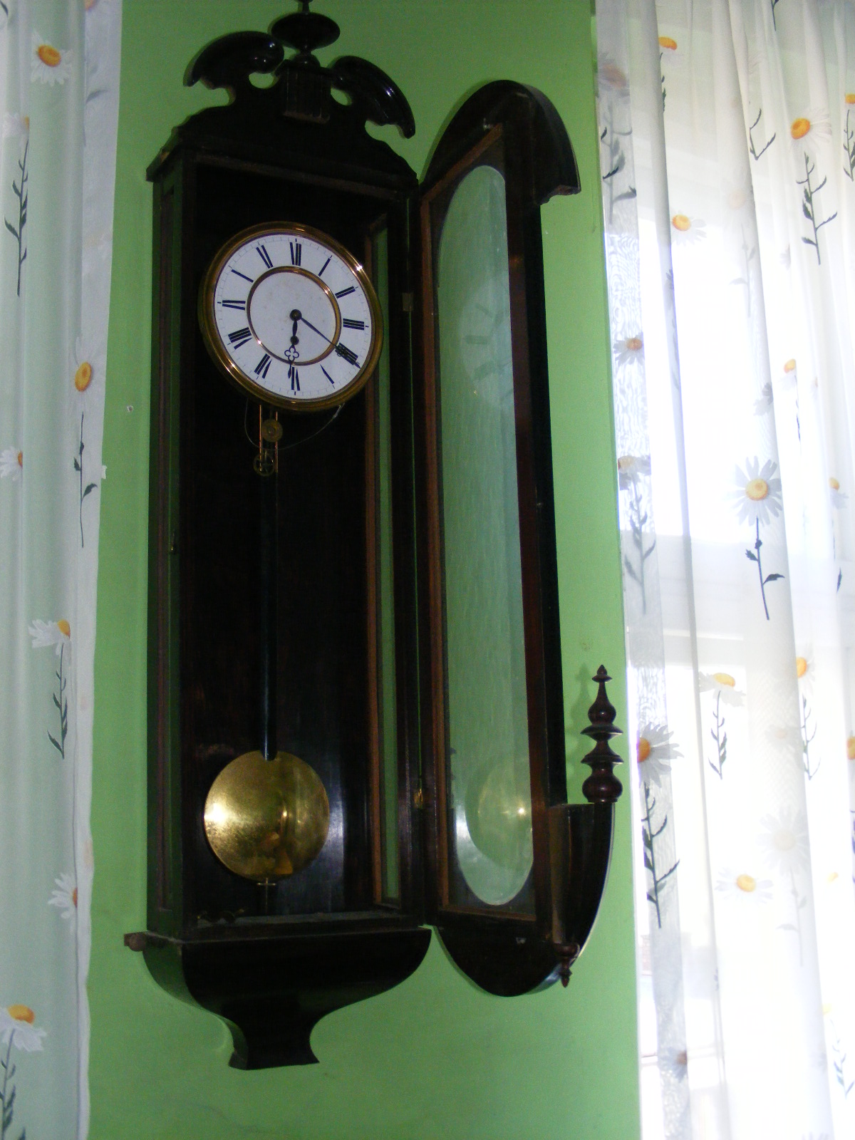

Ciekawe jak wygląda wahadło do tego werku, może ten ułamany "dyngsik" współpracował jakoś z wahadłem? może sprężynka była jakaś dziwna?, bo ta ze zdjęcia jest raczej nieoryginalna.
Oglądałem tą sprężynkę tylko góra jej jest oryginalna a dół dorobiony.Wahadła nie posiadam oraz skrzyni .Tarcza jest pokazana na pierwszej stronie tego tematu.
Mam wrażenie, że drążek wychwytu był złamany i są to ślady po naprawie. Pod blaszaną obwolutę włożono jeszcze kawałek blaszki dla podwyższenia sztywności.
Wariant drugi to celowe skrócenie tego drążka (jest strasznie długi) po uszkodzeniu i dobraniu nowego wahadła.

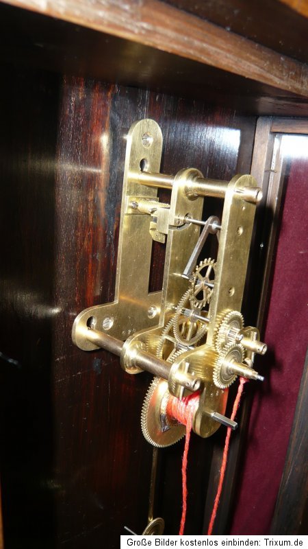

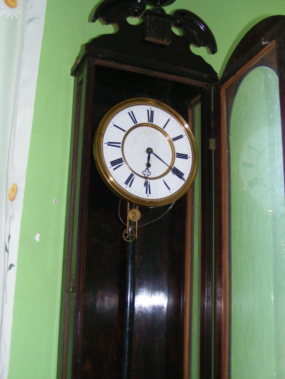

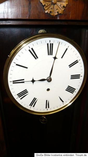

Kolejny "zapewne Eppner" z netu:
post-6402-0-79246000-1383853976_thumb.jpgpost-6402-0-00843700-1383853992_thumb.jpgpost-6402-0-16578800-1383853986_thumb.jpgpost-6402-0-19878500-1383853983_thumb.jpg
Edytowane przez tarant

Drążek wychwytu nie jest złamany ,a ten dyngsik wystaje z obudowy(obejmy),która założona została celowo.Do czegoś to zapewne służyło.
Chyba tego "dyngsika" nie powinno tam w ogóle być. Bo po co ?
Jeśli drążek nie jest złamany (a sprawdziłeś - obejma przesuwa się, można ją zdjąć ?) , to znowu będę męczył możliwośc dopasowania do wtórnego wahadła z inaczej (wyżej) umiejscowioną szczeliną na palec drążka wychwytu. Tylko co nieco się z tego "wynalazku" odłamało.
Piotr
I prawdopodobnie Piotrze tak było jak piszesz.Otwór w wahadle był wyżej więc założono obejmę z dyngsikiem,który zastępował palec .
ale to strasznie wysoko by było...

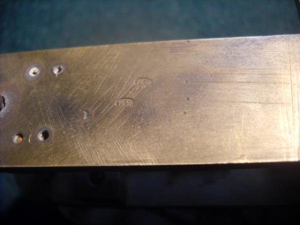

Tomaszu na wieszaku są nabite dwie małe punce z literami EG co potwierdza iż jest to zegar wyprodukowany w Berlinie.
Piotrze tą obwódkę ściągano na dół i montowano w potrzebnym miejscu gdzie ,w krótszym wahadle był otwór.Dodam,że było ją ciężko zdjąć bo trzeba było rozbierać cały dół drążka .Żeby dodatkowo ta obwódka nie obciążała drążka celowo przesunięto ją do góry i wyłamano palec żeby nie ocierał o patyk wahadła.Tak sobie myślę.
Jeżeli była ruchoma, to jasne. Nie doczytałem, że się to daje przesuwać. Masz chyba rację :).

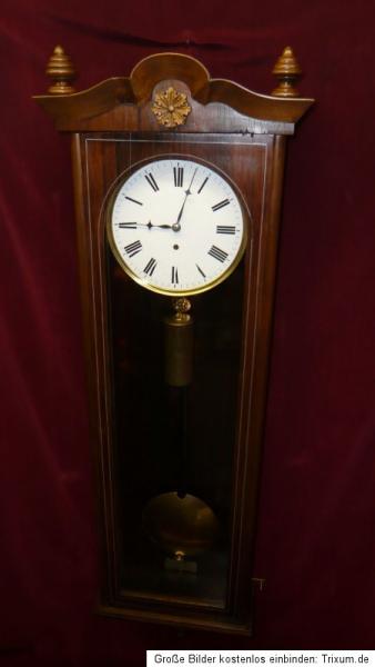

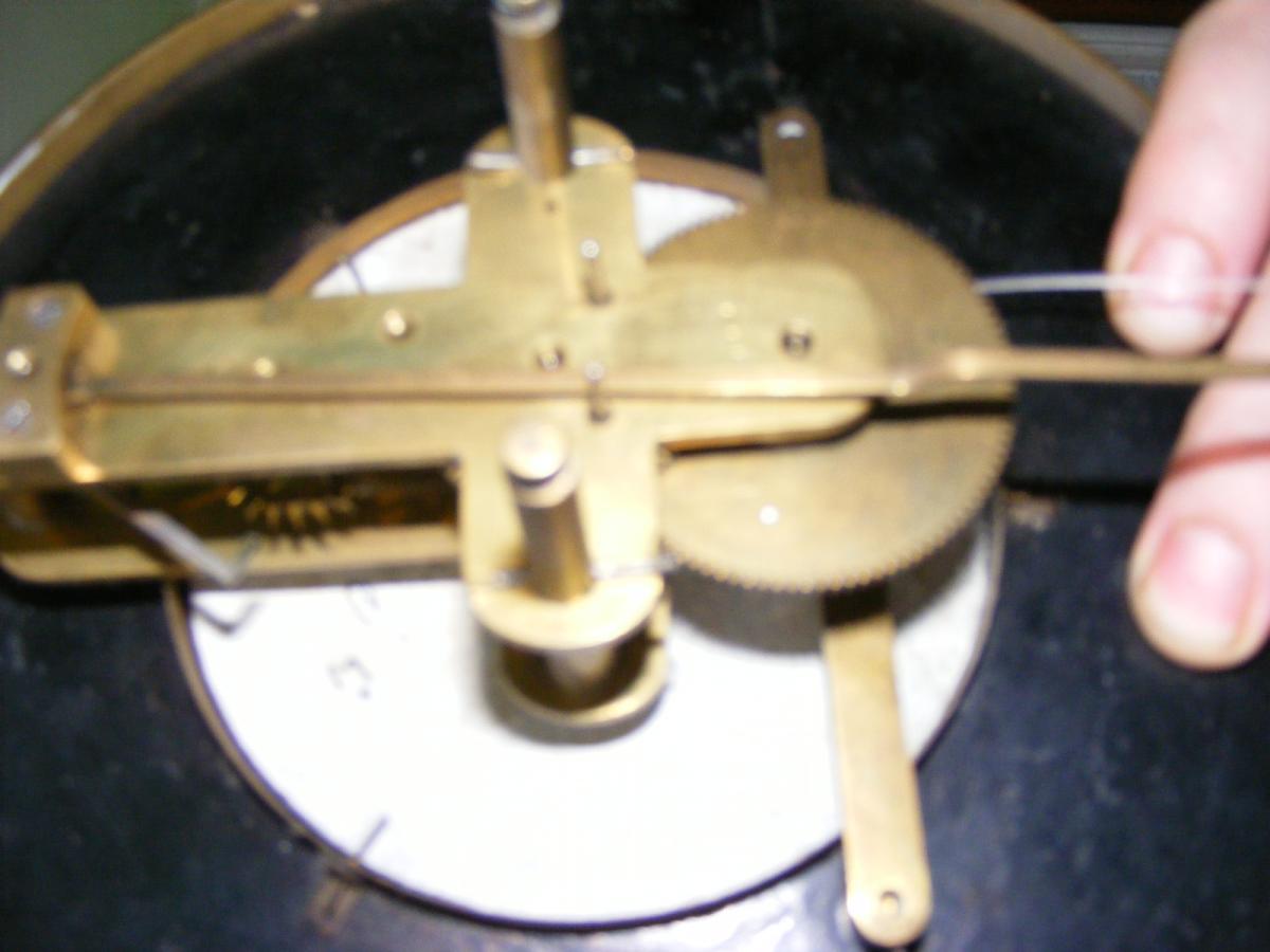

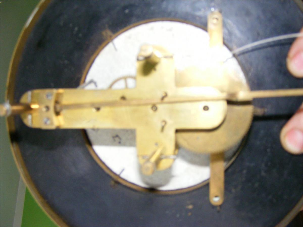

Mam pytanie czy to jest Eppner? mogę kupić ten zegar .
W tej chwili mam tylko takie fotki.
Zegar pochodzi z Niemiec.
i ostatnie.
Może ktoś coś podpowie?
Od wielu miesięcy, na pewnej aukcji internetowej poniewierał się " Eppner.
Edytowane przez kobas
Widziałem parę mechanizmów Eppnera i ten dygns jest wolną twórczością. Pozdrawiam:)P
Bo to nie jest mechanizm Eppnera, tylko wyrób francuski
