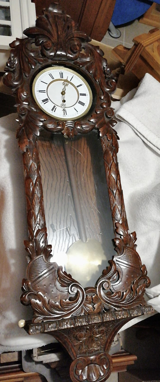

Taki Eppner mignął przez moment...
Wskazówki - nie wiem ... nie mam wiedzy.... jego ?

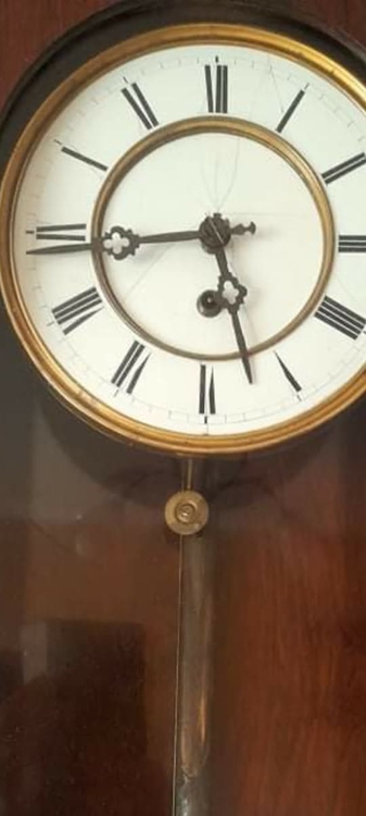

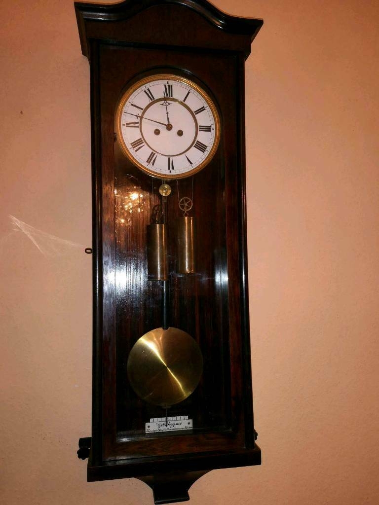

Jeszcze inny Eppner. Jest do wzięcia. Ale kwota 'do uzgodnienia' niestety, więc nie wiadomo jaki zakres cenowy.

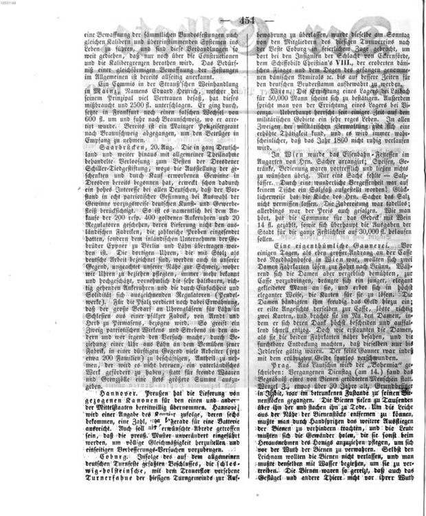

Nie  wiem  czy  mam  racje  ale  natrafilem  na zrodlo  informujace  ze  rosyjska kolej  zamowila  w  Fabryce  Eppnera  zegary  Pocztowe.
Mogly  to  byc  wiszace  regulatory  ewentualnie  Coursuhry  takie  jak  ma Wojtek.Aczkolwiek  sklaniam sie  ku  teorii  ze byly  to  zegary  wiszace,wagowe.
Wpis  jest  z  1861 roku.Informuje iz  zegary  Eppnera  w Wlenia  sa  bardzo  popularne,poszukiwane  i  duze  zamowienie  bylo  od  zarzadu  kolei  łączacej Ryga  z  Donaburg  czyli  Stadt Daugavpils,Dinaburg-obecnie  Litwa --  ta  linia  wg.  wikipedii zostala  otwarta  w  roku  1861  .
W  roku  1861  Eppner dysponowal juz  Magazynem  w Berlinie  -Behrenstarsse  i  oddzialem,biurem w St Petersburgu  ,Prospekt  Newski nr  49--teraz  miesci  sie  tam Hotel Radison.Pozniej napisz e skąd  Eppner  sprowadzal  tarcze  do swoich  zegarow.....
49/2 1790er-1800er-Jahre 1837–38; 1880–81 Unter der ersten Eigentümerin des Hauses an der östlichen Ecke zum Wladimir-Prospekt, der Fürstin Schachowskaja, handelte es sich hierbei um ein dreistöckiges klassizistisches Haus. Ein weiteres Stockwerk kam beim Umbau in den 1830er-Jahren dazu. Bevor das Gebäude in den 1850er-Jahren zum Hotel Moskwa umfunktioniert wurde, lebten dort u. a. der Komponist M.I.Glinka (1828–29, 1851–52) und der Dichter N.A.Nekrassow (1840–41). Zur Sowjetzeit war im Ladenlokal im Erdgeschoss des Hauses u. a. das inoffiziell Saigon genannte Café, ein beliebter Szenetreff, untergebracht. Seit 2001 gibt es im Gebäude wieder ein Hotel, betrieben von der Radisson-Kette.
Die Zeit : Tageblatt für Politik, Handel und Wissenschaft. 1861,1 = Apr. - Juni ## Beilage, 15.06.1861

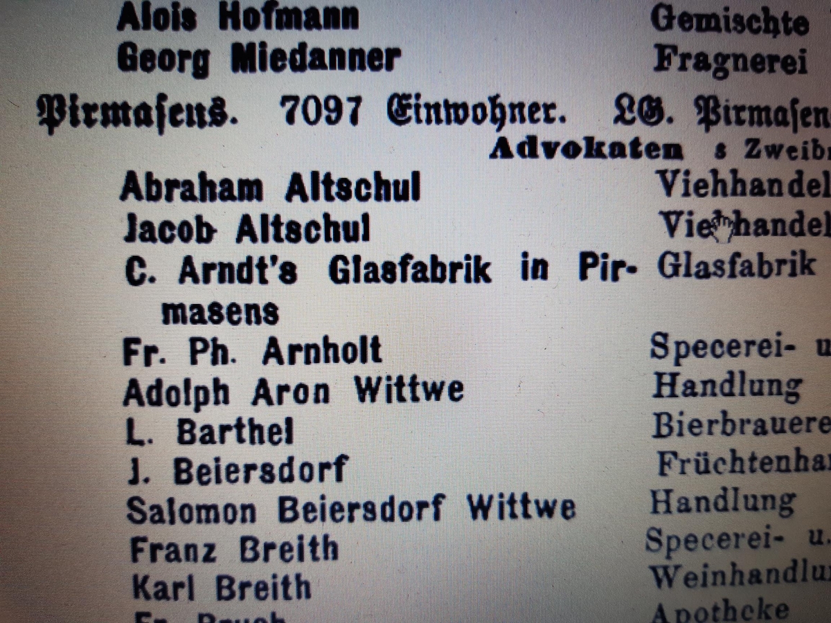

W  dobie  digitalizacji  pojawily  sie  nowe  zrodla  ,natrafilem na  wzmianke  z roku  1860 o  tym  ze Fabryka  Eppnera  sprowadzala szklane  tarcze  do  swoich  zegarow z  Pfalzu-Pirmasens  na  przyklad  z  Fabryki  Conrad  Arndt  ,Herb  i  innych.
Zrodlo  pozniej  wkleje  bo  niestety  w  nocy  to  przeszukiwalem i  nie  chcialo mi  sie  zapisywac  wszystkiego...

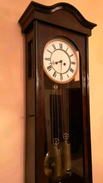

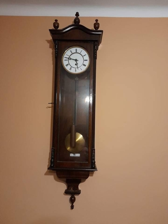

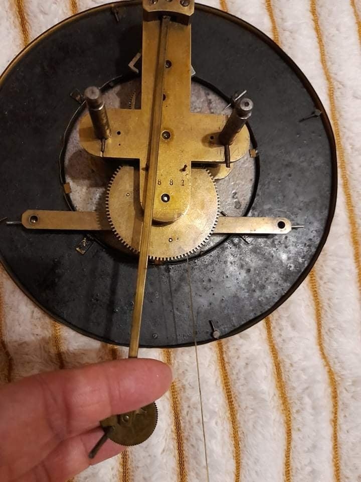

Ja kupiłem Eppnera krzyżowego takiej skrzyni . Nie widać śladów na plecach innych mocowań. Sam mechanizm mocno był eksploatowany i naprawy łożysk były wykonane . Sama kotwica jeszcze ok ale sporo trzeba poprawić po wykonanych pracach. Numer dość wysoki 4687.
Ciekawostką jest to, że jeden numer wbity jest od strony wewnętrznej , na drugiej płycie tylko końcówka 87. Poza tym wszystko się zgadza. ale widać że to już końcówka produkcji ...
W skrzyni brakuje drewnianego pierścienia wokół tarczy od zewnętrznej strony (widać ślady że był i odpadł ...), trochę zabawy z dorobieniem będzie ...

Całkiem ładnie zaczyna to wyglądać ...
Czasem lepiej powiedzieć coś, nie mówiąc NIC!  🤔
Po złożeniu , gotowy do pracy ...

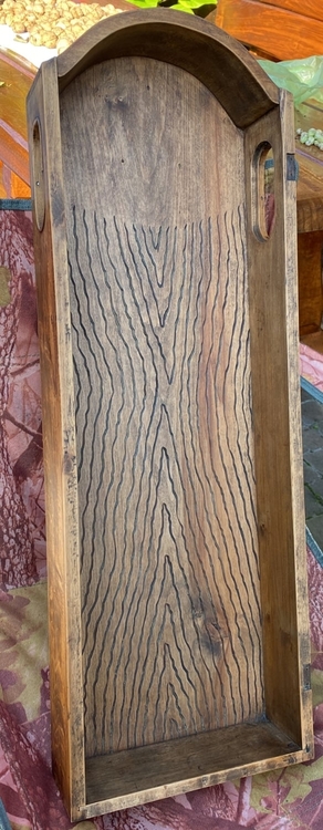

Taka ciekawostka ... skrzynia zegara pewnie żeby lepiej błyszczała - została pomalowana farbą akrylową ... niestety nic innego nie pozostało jak się jej pozbyć ...
Po usunięciu mamy mniej więcej coś takiego ... Jeszcze sporo pracy przede mną ale już jest lepiej .
Widać też że skrzynia nie miała innego lokatora...
