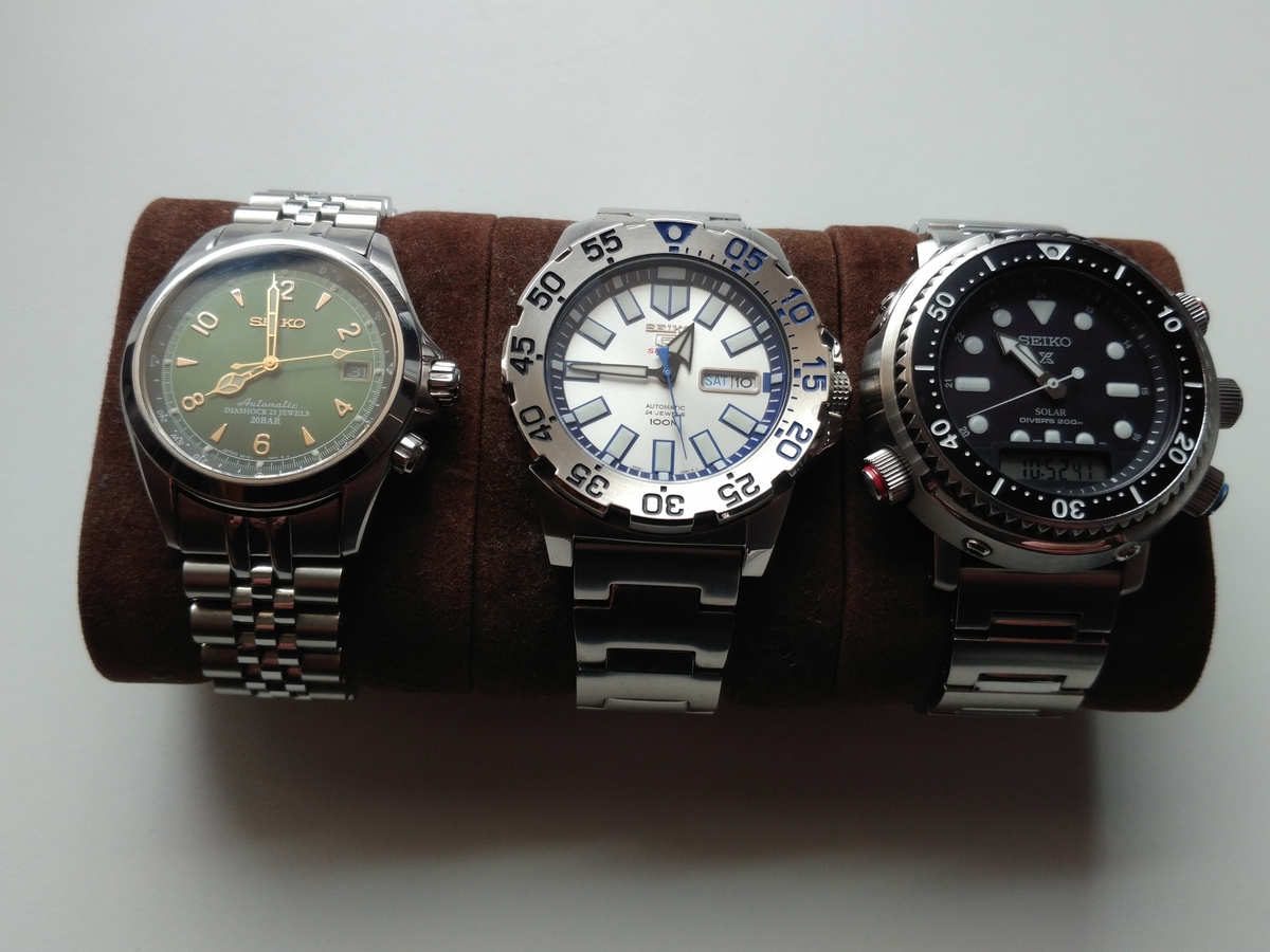

Paulus57 167517 #26943 Napisano 8 Lutego 2024 8 Udostępnij tę odpowiedź Odnośnik do odpowiedzi Udostępnij na innych stronach

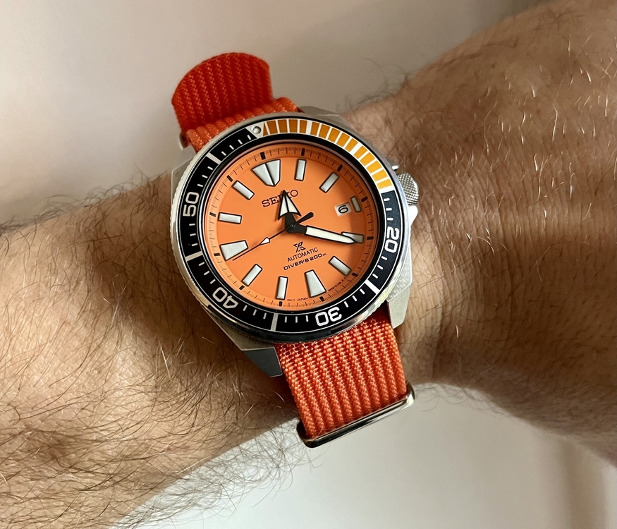

Dorian06 44619 #26948 Napisano 10 Lutego 2024 W dniu 3.02.2024 o 11:30, Artur74 napisał(-a): Czy ja wiem? nie jest tak źle, na razie tak zostanie dopóki nie wymyślę mu czegoś innego. Oryginalny pasek jest mało ciekawy i strasznie sztywny. MSZ na tym meshu wygląda dobrze. 1 W dniu 22.12.2014 o 11:43, Cezar. napisał: ... mądrzy zrozumieją, a reszcie nie wytłumaczysz... Udostępnij tę odpowiedź Odnośnik do odpowiedzi Udostępnij na innych stronach

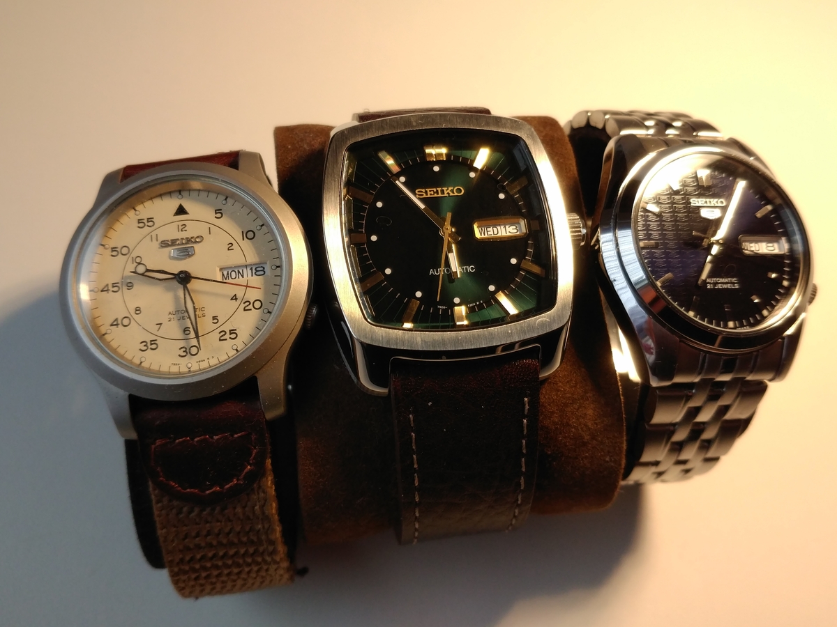

Paulus57 167517 #26949 Napisano 11 Lutego 2024 10 Udostępnij tę odpowiedź Odnośnik do odpowiedzi Udostępnij na innych stronach
Jarl 38 #26950 Napisano 12 Lutego 2024 Niezła kolekcja. Mi szczególnie wpadł w oko ten środkowy z dolnego zdjęcia, z kopertą o lekko kwadratowym kształcie. Nostalgiczny design, nie widziałem nic podobnego w bieżącej ofercie. 1 Udostępnij tę odpowiedź Odnośnik do odpowiedzi Udostępnij na innych stronach
