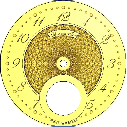

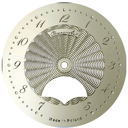

Paweł piękne projekty ale jak one się mają do porcelany ? Czy efekt giloszowania bedzie widoczny po wypaleniu ? Chyba, że to osobny pomysł.
Zegarek będzie kilerem !
xxx
Są fantastyczne! :D choć osobiście bardziej podobało by mi się jak by zamiast tych kropkowanych indeksów na obwodzie, były zwykłe malowane, jak w zegarkach w stylu "marine"

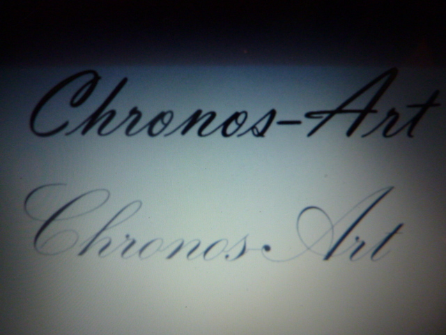

No i drugi element na który zwróciłem uwagę to logo które jest imo nie spójne z krojem czcionki Chronos art. Logo jest typowo techniczne, a czcionka ładna odręczna. Może trochę je pochylić i zrobić w bardziej odręcznym stylu?
Miazga, czekam na całość z niecierpliowścią. Boję się jednak pytać o ewentualną cenę, ale wiadomo dobre rzeczy muszą kosztować :D
Gratuluję
Nie wiem czy słuszne jest umieszczanie na tarczy zarówno loga i napisu "Chronos Art" jednocześnie, może by tak tylko jedno. Poddaje to jako temat do dyskusji.
Sprawa nr 2, napis "Made in Poland" może umieścić na obwodzie tarczy między godzinami 6 a 9? Umieszczanie go na godzinie 6 to stereotyp powielany przez większość. Sam jestem ciekaw jakby to wyglądało.

Tarcze będą wykonane z mosiądzu potem złocone a na koniec rodowane cyfry i litery będą wypełnione w kolorze czarnym lub ciemno granatowym .Co do logo to rzeczywiście powinno być większe.Na pewno nie zadowolę wszystkich jest to niewykonalne ale Bardzo Dziękuję . za wszystkie uwagi i sugestie i czekam na następne .A co do faz Księżyca to tarcza będzie inna w tej tarczy pomyślałem ze taki sekundnik może wyglądać fajnie :D
jakoś "zgrzyta" mi umieszczenie loga zamiast 12stki,logo jest nieco z innej bajki ,normalna 12 a logo ew.poniżej..tam gdzie zwykle bywa i (moim zdaniem ) byłoby lepiej..
Logo zamiast godziny 12 podoba mi się bardzo. Samo logo jest świetne, ale mam wątpliwości co do napisu Chronos-Art poniżej i jego czcionki :/
IIII też mi się podoba.
Spacelovematic :)
Projekty tarcz są świetne ! W wersji z arabskimi cyframi tarczka sekundnika nie zakrywa indeksów, w wersji rzymskiej cyfry są lekko przycięte i to wygląda bardzo dobrze. Co do napisu "made in poland" to wydaje mi się że nie powinien układać się według obrysu tarczki sekundnika (jest za bardzo wygięty w łuk) tylko powinien być ułożony równolegle do krawędzi tarczy.

Co do nazwy firmy na tarczy, to raz, wizualizacje widać, że przekłamują, napis wydaję się b. wyraźny, z mnóstwem "cienia", ale może też nie najszczęśliwszy jest fakt iż napis już jest pisany kursywą i wygięcie w łuk mi po prostu nie pasuje (ale to też pewnie wina wizualizacji). Jednak czymś co mnie razi to brak w nim symetrii, dwa słowa pisane wielką literą, jedno dłuższe, drugie krótkie... rozumiem, że tego już nie zmienimy :)
Poza tym zdecydowanie jestem za rzymskimi cyframi.

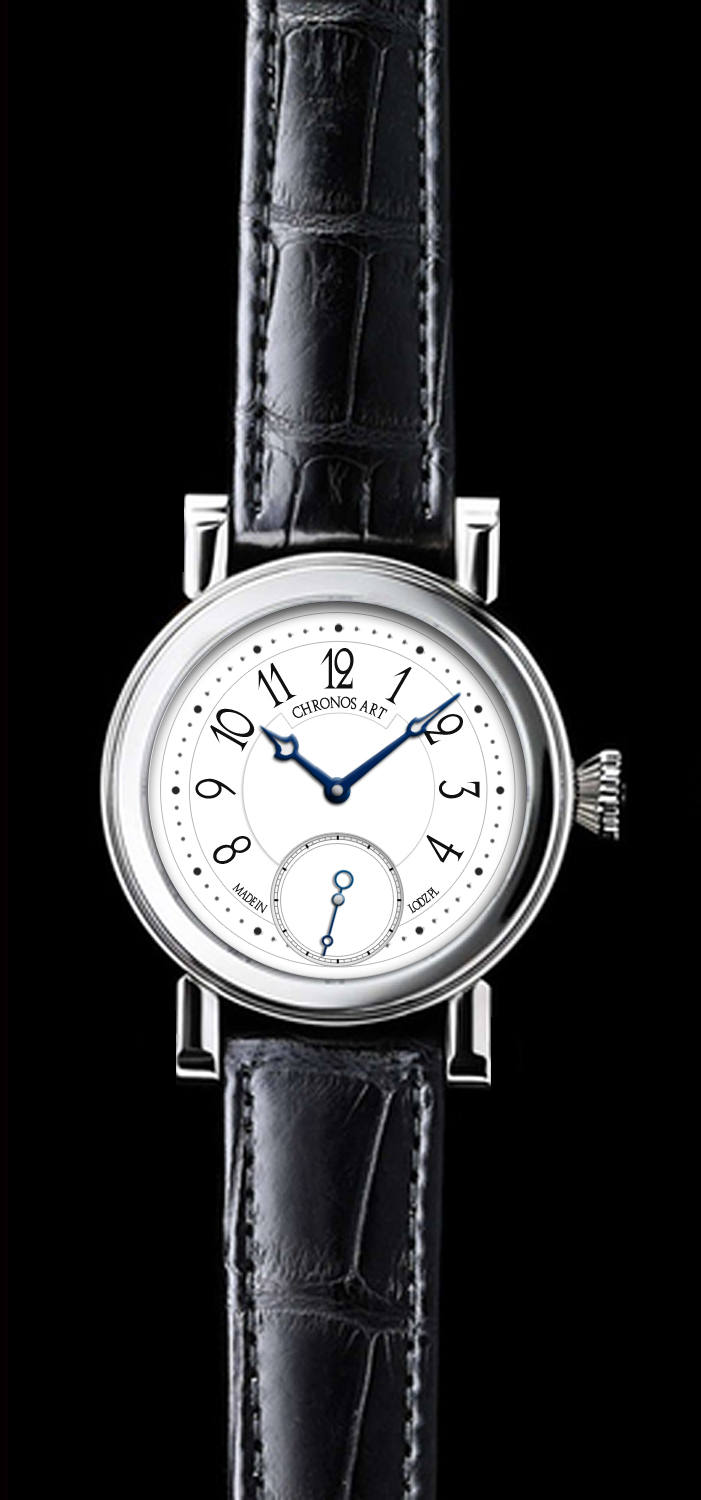

Jednak projekty Pawła dużo bardziej mi się podobają. Te które zaproponował Łukasz w ogóle do mnie nie przemawiają. Próbowałem chociaż coś z nich znaleźć dla siebie ale niestety. Koronka zupełnie z innej bajki.
xxx
Jak napisałem, to jest koperta od innego zegarka, użyta jedynie w celu wizualizacji.

tutaj takze dwie uwagi jesli wolno:
1. znowu niezgodnosc wskazowki sekundnikowej
2. czcionka ChronosArt powinna sie "wiecej" roznic od tej uzytej w Regulator...
+1
mam takie samo zdanie jak Maciato.

dziwna koronka, dziwne uszy, za duże indeksy - cyfry przytłaczają całą tarczę.
Projekty tarcz Pawła mają swój styl, który (jak to określam) podchodzi pod styl vintage i to bardzo mi to się podoba.
CДEЛAHO B CCCP - najlepsze zegarki na świecie !!!
JA nie wiem..jak z dziećmi ;)
Przecież napisałem już kilka razy, że koperta i koronka są z innego zegarka, TYLKO NA POTRZEBY WIZUALIZACJI !!!!
