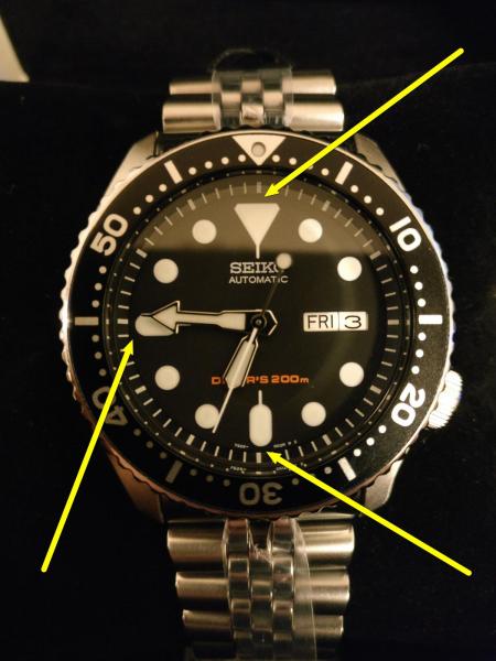

Zihuatanejo 1 #536 Napisano 3 Lutego 2017 Wszyscy mają SKX'a, mam i ja. Tylko się zastanawiam, czy go nie wymienić (bo mogę) na taki, gdzie niedokładności pomiędzy indeksami będą mniejsze. Podpowiedzcie proszę, czy to co jest u mnie to norma czy da się znaleźć lepszy egzemplarz pod tym względem? Nie miałem możliwości obejrzeć przed zakupem, a jak wyjąłem z pudełka - mina lekko zrzedła. 0 Udostępnij tę odpowiedź Odnośnik do odpowiedzi Udostępnij na innych stronach
Krygo 19197 #537 Napisano 3 Lutego 2017 Jak możesz to wymieniaj. Nie ma się nad czym zastanawiać. 0 Udostępnij tę odpowiedź Odnośnik do odpowiedzi Udostępnij na innych stronach
acid 2264 #538 Napisano 6 Lutego 2017 Wymieniaj, bo wygląda to źle. Wewnętrzny ring jest po porostu przesunięty w prawo lub w lewo, niekiedy źle "odmalowany". Naprawa jest trudna - wyjęcie szkła i odłamanie elementu centrującego wewnętrzny pierścień oraz w jakiś sposób ponowne wycentrowanie - kropelka Super Glue .Ja miałem o jedną kreseczkę - 1mm w prawo przesunięty - szczególnie widoczne na godzinie 12.Dałem sobie spokój przez pewien czas ,ale drażniło mnie to i zmieniłem zegar.Można wymienić sam ring wewnętrzny na nowy ale też wiąże się to z wyjęciem szkła. W wersji czarnej nie ma ideałów(obecna produkcja) - ale może trafisz na taki co ma jedynie na 12 delikatne przesuniecie. O dziwo w wersji "Pepsi" jest lepiej. 0 Udostępnij tę odpowiedź Odnośnik do odpowiedzi Udostępnij na innych stronach
