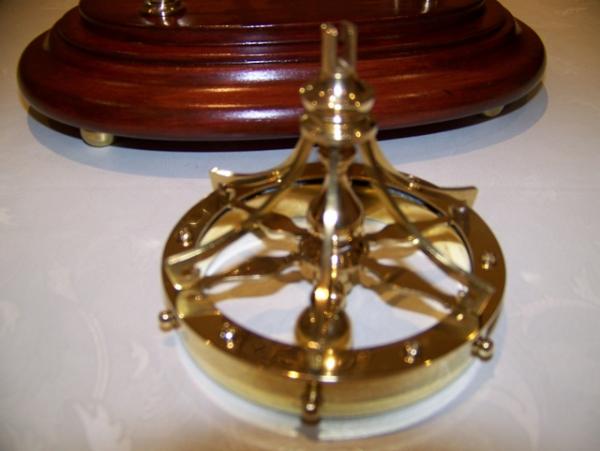

A teraz po wizycie w SPA -w 90% jest to dzielo mojej zony
Piekny,  bardzo dobra robota :)  :wub:  Oddawaj mechanizm-przekladamy do mojego :P  :D .
Zegar jest piękny, ale to żyrandolowe wahadło jest odjazdowe i przepiękne!!!!!. Gratuluję nowego nabytku.
dzięki lepiej ja zabiorę obudowe :P:D
Chyba nic z tych przekładek nie wyjdzie, bo "nogi" w mechanizmie szkieletora są różne w różnych obudowach.  :)
To dobrze :) . Dlugo korespondowalem z naszym znajomym "dziadku". Zapewnial mnie ze byly te skrzynie przygotowane w ten sposob w fabryce GB- jednak sa to tylko domysly. Cieszy mnie to ze znalazles te subtelne roznice. :)
:D
Dziekuje bardzo-kazda srubeczke w wahadle czyscila i polerowala moja zona-ja miałem zakaz dotykania :D,stracilem pare kilo ponieważ przez tydzień nie było obiadu tylko czyszczenie :D

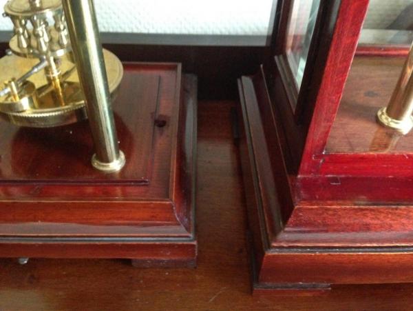

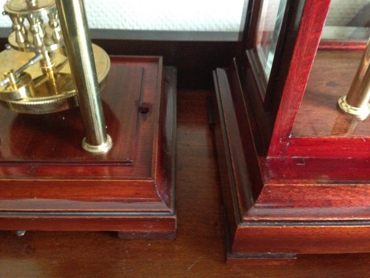

Ale zagadka z tymi otworami.
Moze rzeczywiste byla przygotowana partia szkeletonow, a ze np nie zeszly, zmieniono mechanizmy i sprzedano np pracownikom i tak sie rozeszly w swiat.
ALe czy na pewno slad pasuje do sladu szkeletona? Bo jesli nie - to trzebaby zobaczyc kto jeszcze do innych zegarow robil takie skrzynki.
Ta dolna poprzeczka jest inna, rowniez  zawias jest inny.
To są tylko podkładki dystansowe dołożone do bazowych. Sądzę, że z powodu zmiany właściwości sprężystych włosa. Może w fabryce dostosowano się do nowej partii włosów, a może to samoróbka. Wydaje się, że blokada transportowa przy takich podkładkach nie będzie spełniać swojej funkcji, więc chyba nie w fabryce. Z drugiej strony znamy przykłady roczniaków GB w których kolumienki były podwyższane.
Przebarwienia wystepuja we wszystkich podobnych zegarach. W srodku sa bardziej czerwonawe, kolor nie jest rownomierny.( mam na mysli te mahoniowe).
Po odkręceniu dwóch wkrętów od spodu obudowy możesz zdjąć całą witrynę. W ten sposób uzyskujesz dostęp do powierzchni podstawy i możesz doprowadzić ją do stanu idealnego. Gdyby obudowy miały być kołkowane w fabryce, to tak by postąpiono. Widziałem wiele pleców w zegarach wiszących, gdzie z powodu oryginalnego wzoru słojów uzupełniano wady forniru wstawkami, które dla niewprawnego oka były nie do znalezienia. Z kolei inne przebarwienia na mahoniowych obudowach to efekt wielokrotnego ścierania kurzu, ale te wyglądają inaczej.

Wlasciwie to zalezy mi wylacznie na uzyskaniu blizszej prawdy odpowiedzi. Jezeli moj czy inny podobny zegar jest zlozony z dwoch to musze to zaakceptowac. Jednak bede sie upieral ze skrzynia stanowi jednolita calosc. Zegar tez stanowi calosc. Mnie nurtuje to jesli wyjmowano z tych skrzyn mechanizmy od szkieletorow- to po co?. Wartosc calosci w tej skrzyni jest wieksza(roczniak szkieletor), sam wyglad szkieletora w takiej skrzynce dla mnie bezcenny. Natomiast  Kol. dziadek  znalazl trzy przyklady-pewne roznice w wykonaniu tych zegarow, jak to wytlumaczyc?. Kiedys jakis czas temu dyskutowalismy wszyscy o bylejakosci wykonania pewnych zegarow w fabryce GB. Mysle ze jeden z forumowych kolegow obrywal od nas za to stwierdzenie. Dzis jestem sklonny twierdzic ze nasz kolega mial duzo racji. Wydaje mi sie tez ze mozliwe mogly byc partie podobnych zegarow, sprzedawane taniej lub na inny mniej wymagajacy rynek-kto to wie?. Uzyskalem tez informacje od jednego ze znajomych ze takie zegary byly lub opuszczaly fabryke GB. Kto ma racje - nie wiem, sa to tylko domysly.
Co do przebarwien mam tyko dwa mahoniowe GB. Przebarwienia wygladaja bardzo podobnie jak w tym starszym, jak i w tym nowszym zegarze:
