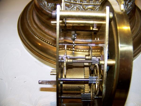

Witam

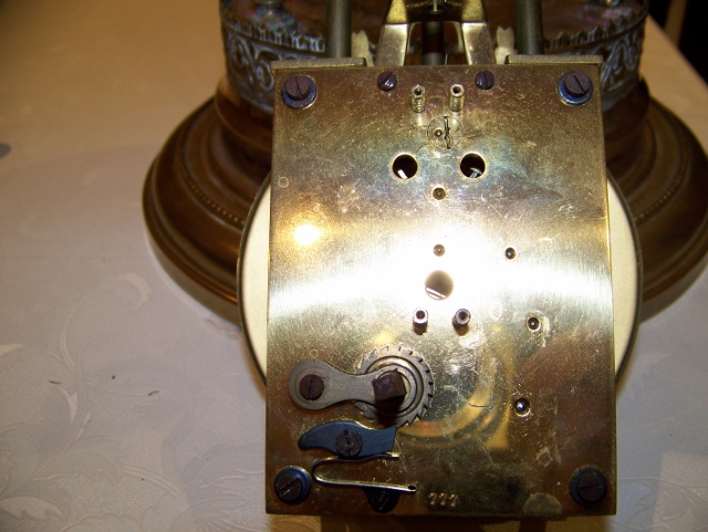

Mam nadzieje ze mogę skorzystać z watku rozpoczętego przez Dziadka i poprosić o opinie o tym zegarze
-jest to Becker czy nie(plyta jak u Beckera ale nie ma logo tylko numer 777)
Tak, to jest zegar Gustava Beckera, wyprodukowany w 1926r (wg.dat. J. Hubby) i na 99% mechanizm został zamontowany do tej obudowy w fabryce. W roczniakach wyprodukowanych po 1925r zdarza się dość często, że mechanizmy nie mają nabitej sygnatury. Ale za to jest namalowana sygnatura na tarczy. Gratuluję! Ładny zegar kupiłeś.

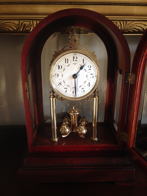

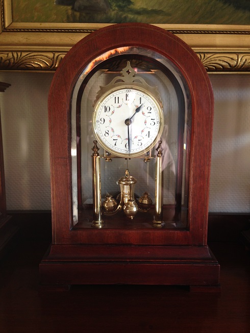

Witam was serdecznie. Troszke nam sie namieszalo z tymi roczniakami. Nie wydaje mi sie abym musial zakladac kolejny temat" roczniak Gb czerralfa". Jesli temat glowny o roczniakach zostal wygaszony mam nadzieje ze moge pokazac wam moj kolejny zegar Gb w tym poscie napisanym przez "dziadka".
Po wielu perturbacjach dotarl do mnie jeden z moich ulubionych roczniakow. Czas nie obszedl sie z tym zegarem laskawie. Mysle ze uda mi sie odrestaurowac oraz odnowic ten ciekawy zegar.
Edytowane przez czerralf

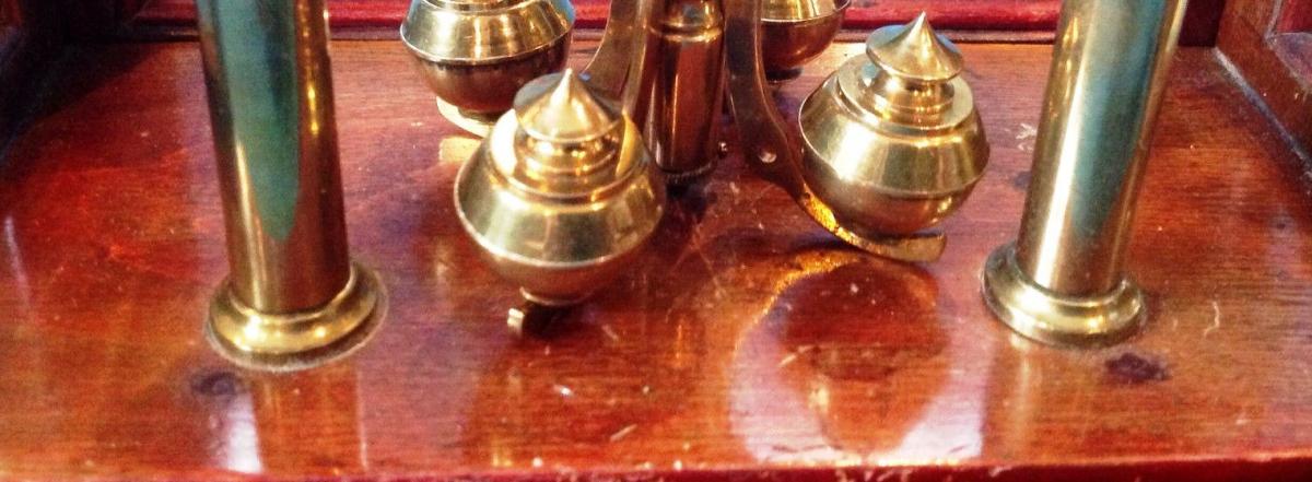

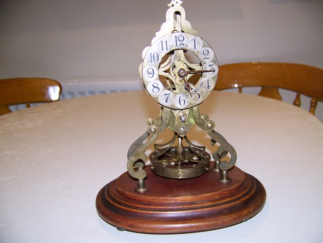

Jednym z bardziej ulubionych przeze mnie zegarow jest roczniak Gb skeleton w tej samej obudowie. Nie wiem jakie znaczenie ma numerowanie obudow w tych zegarach. Moj zegar jest wykonany z mahoniu(lub tak wyglada). Na spodzie skrzyni oraz dzwiczkach naniesiono nr 1. Chce zwrocic wasza uwage ze pierwotnym przeznaczeniem tej skrzyni byl roczniak skeleton Gb. Widac slady po wywierconych pierwotnie otworach, po czym stare otwory z zostaly ladnie zakolkowane.
Napisano (edytowane)
Jedynie na frontowych dzwiczkach widac pewny rodzaj zdobienia, czy w kazdym podobnym modelu tego roczniaka wystepowalo takie zdobienie?. Pozdrawiam R.

Extra, super. Czy to jest przesyłka z USA ? W moich planach na 2015 r. jest właśnie taki.
Dziekuje :) , nie z USA. Na Pw moge tobie napisac od kogo go kupilem- od handlarza.
A jednak! No, gratulacje! Jeden z piekniejszych roczniakow GB! Nie jest tak zle - wszystkie szyby cale.
Pewnikiem dziadek cos napisze, bo juz go wzrokiem rozbiera na czesci :)
Ja zauwazylem ze sprezyna na zapadce od nakrecania jest nie oryginalna, a ze dluga to nowatorsko przykleszczona do sruba mocujaca plyty.
Tak dokladnie, sam ja dokrecilem- tymczasowo. Niestety nie mam orginalnej. Jest kilka drobiazgow co by trzeba zmienic lub naprawic. Dzieki Ulan :) .
Uważam, że kołkowana skrzynka nie mogła wyjść z fabryki GB. Dodatkowo widać wyraźne przebarwienia na podstawie, Nie wiem dlaczego zamieniono mechanizm, szkieletora na inny, ale ten zegar został złożony z dwóch.  Jeśli chodzi o jasną żyłkę na przedniej stronie obudowy to standard.
Wojtek + Certina Club 2000 od lat
Moze, ja tez tego nie wiem. Jednak przebarwienia sa wszedzie nie tylko na podstawie. Mam inny zegar z mahoniu i tam tez sa rozne przebarwienia. Jesli zmieniono mechanizm- to z pewnoscia dawno temu.(pewnie ze mech. skeletora by mi bardziej pasowal :) ). Delikatnie przetarlem w pewnym miejscu papierem sciernym obudowe, pod spodem pojawiaja sie podobne przebarwienia- ale skladaczek tez mi sie podoba.

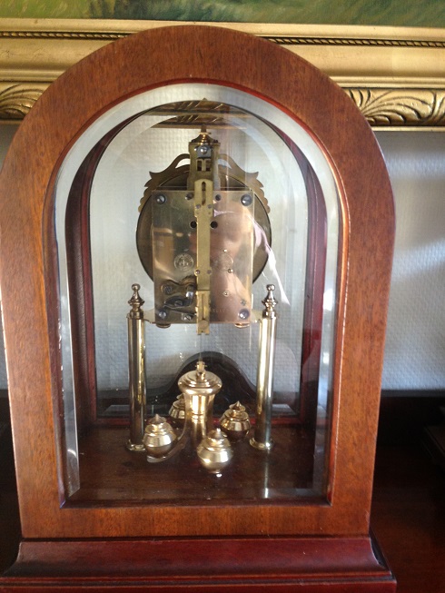

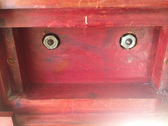

No i mamy ciekawostkę.
Mam w swoim archiwum dokładnie  taki sam zegar i w takiej samej obudowie w której też są zaślepione cztery otwory po mechanizmie szkieletora.
Ciekawostką jest również i to, że obydwa zegary pochodzą od tego samego sprzedawcy.
Oto zdjęcie podstawy w tym drugim zegarze.

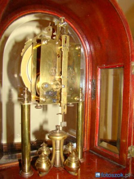

No i mamy kolejny taki sam zegar w którym też widać zakołkowane otwory po mechanizmie szkieletora.
Zegar zaprezentowała Kol. Dascola w temacie o roczniakach w dniu 03.05.2014 post nr. 2016.
Ale mam i taki egzemplarz w archiwum który nie ma dodatkowych otworów po mechanizmie szkieletora.
Edytowane przez dziadek
Zegary sa poskladane z kilku, czy moga byc orginalne?. Pewnie jest wiecej takich? Przebarwienia wystepuja we wszystkich podobnych zegarach. W srodku sa bardziej czerwonawe, kolor nie jest rownomierny.( mam na mysli te mahoniowe).

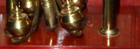

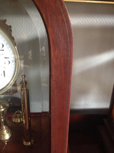

Jest jeszcze jedna ciekawostka, a mianowicie,  w tych trzech obudowach z dodatkowymi otworami w podstawie, przednie drzwiczki mają prawdopodobnie węższą ramkę na dole. Widać to na zdjęciach poniżej.
Tu są dodatkowe otwory i ramka na dole jest wąska.
Natomiast tu nie ma dodatkowych otworów i ramka jest szeroka.

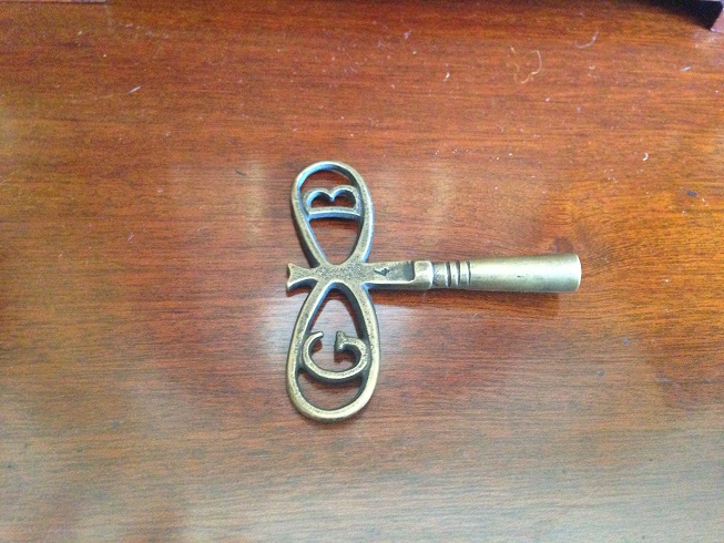

Witam
Baedzo ladny zegar,gratuluje-fajny klucz.
A to mój nowy nabytek-pewnie wszyscy już go widzieli :D
