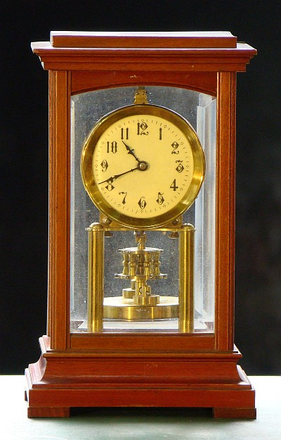

Szanowni Panowie

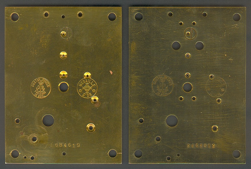

Podam trochę więcej parametrów w/w roczniaka.
-Płyta w moim roczniaku jest taka sama jak płyta nr.1147 w katalogu "400 Day Clock Repair Guide"autorstwa Pana Charles Terwilliger
wymierzone i sprawdzone, brakuje jedynie małego gwintowanego otworu drugiego od góry w katalogu.
-Grubość płyty ma 1,8 mm - dokładny pomiar
-Wahadło kulkowe.
-Cyferblat biała porcelanka.
-Grubość włosa typowa dla Beckera.
-Wahadło osiąga wychył całkowity 345 stopni.
-Regulacja prędkości chodu na wahadle działa w pełnym zakresie.
-Nie jest jeszcze właściwie ustawiony kąt nachylenia włosa na górnej zawieszce co powoduje że ściąga go trochę w prawo.
-Mechznizm posiada o jedno koło pośrednie więcej niż pozostałe znane mi mechanizmy roczniaków Beckera.
Co się tyczy dat nad płytami w w/w katalogu to proponuję rozważyć taką oto sugestię.
Data nad rysunkiem płyty moim zdaniem podkreślam jeszcze raz moim zdaniem jest datą która informuje o roku /około/ w którym dany model płyty wprowadzono do produkcji lub ją poprawiano dotyczy to również modyfikacji sygnatur Beckera. Nie musi ona oznaczać że konkretnego
roczniaka wyprodukowano dokładnie w tym roku.
Natomiast włściwej daty prodykcji konkretnego zegara Gustava Beckera należy szukać moim zdaniem w kolejności numerycznej.
Kłopot tylko z tymi zegarami które nie mają wybitych numerów fabrycznych lub mają trzy lub cztero cyfrowe.
Takie zegary budzą u mnie pewne podejrzenia i często nie mam pewności w którym roku zostały wyprodukowane.
O tym że nie jest to takie proste świadczy między innymi spór jaki wynikł między Panami.
Dodam jeszcze że w 2004 roku jadąc w góry zatrzymaliśmy się /z żoną/ w pięknym dużym mieście na południu Polski i w pewnej galerii z antykami widziałem taki sam model jaki posiadam, różnił się tylko wahadłem miał talerzowe i galerię ze śrubkami nie pamiętam jaki miał numer.
Zegar był bardzo ładnie odnowiony i sprzedawca posiadał pisemny opis wydany przez pracownię która go odnowiła, z którego wynikało
że został wyprodukowany w około 1901 roku i jest w 100% oryginalny.
Ale co się tyczy mojego zegara to wciąż nie mam pewności.

Ponieważ posiada Pan w swoim zegarze ( o którym rozmawiamy ) mechanizm z zębnikami palcowymi, trudno by się robiło przełożenie z osi minutowej na oś wychwytu (przekładnia chodu ) jako jednostopniowe. ( jeżeli mnie pamięć nie myli zegary roczne maiły od 6 do 12 półokresów na minutę - łatwo wyliczyć jakie musi być przełożenie )
W związku z tym zapewne zrobione jest dwustopniowe przełożenie w tym miejscu.
Ponieważ nie udało się Panu pokazać mechanizmu na zdjęciach, takiego rozwiązania jedynie mogę się domyślać.

Jeszcze co do "dodatkowego otworu " na skanie płyty - wg mnie to nie jest otwór a skaza materiałowa płyty ( nie jest okrągły - proszę powiększyć i sprawdzić ). Ponieważ może być wgłębienie od skazy( uszkodzenia mechanicznego ?) w tym miejscu na płycie, pojawiło się na skanie.

Witam serdecznie Dziadku i jeśli to Pana ciągle interesuje, to podzielę się swoimi spostrzeżeniami:
Data nad rysunkiem płyty moim zdaniem podkreślam jeszcze raz moim zdaniem jest datą która informuje o roku /około/ w którym dany model płyty wprowadzono do produkcji lub ją poprawiano dotyczy to również modyfikacji sygnatur Beckera. Nie musi ona oznaczać że konkretnego roczniaka wyprodukowano dokładnie w tym roku.
Nie da się obronić takiej tezy. Fabryki Beckera produkowały zegary seryjnie, roczniaki stanowiły kilka procent całej produkcji, a robotnicy szczególnie kształceni nie byli. W danym momencie mogli opanować jeden rodzaj mechanizmu, wystarczy że obudów było kilkanaście. Mam na myśli linię produkującą roczniaki. Żonglowanie 20 rodzajami płyt w 8 lat, to przecież niemożliwe. A później co? Żadnych zmian? Zrobiłem skan dwóch płyt (w tym celu rozebrałem najcenniejszy mechanizm) obejmujących przedział 25 lat produkcji ? nie było żadnych modyfikacji sygnatur ani szczególnie istotnych zmian w mechaniźmie. Wszystkie medalowe i BHA płyty u Terwilligera mają swoje odbicie w moich płytach (poza szkieletorem, ale jak będę duży to sobie kupię). Pozostałe płyty to beckery z Czarnolasu. Proszę zauważyć, napis ?made in Germany? lub ?Germany? na produktach ze Świebodzic przed IWŚ, to chyba niemożliwe. Po wojnie ? tak. Gustav Becker był Prusakiem (paradował z Orderem Korony Pruskiej w klapie) i Ślązakiem, jego dzieci i bratankowie podobnie. Co innego w Schwarzwaldzie, to były Niemcy. Poza tym, w Schrambergu mocne były tradycje produkcji chałupniczej, można sobie wyobrazić rodzinne montownie składające roczniaki z części pobranych w centrali i nanoszących zadaną numerację ręcznie drążarkami lub palcowym 0,8 i pantografem. A swoją drogą to chichot historii: Becker uśmiercił rzemiosło zegarmistrzowskie w Wiedniu, a sam poległ pożarty przez producenta drewnianych zegarów ludowych.
Podsumowując; proszę zrobić taki zabieg:
1. podzielić wszystkie płyty u ChW na dwie grupy: medalową + BHA + szkieletory (Freiburg) i pozostałe (Schramberg)
2. w pierwszej grupie najpierw te bez osłony włosa, są starsze; póżniej te ze sprężyną zapadki z kołeczkiem po lewej stronie i na końcu te z blokadą po prawej stronie wkręta sprężyny
3. Teraz popatrzeć na numery, i co? Jawi się porządek? Wyjątek: płyta 1207AA ? obstawiłbym eksport ze Śląska do centralnych Niemiec (zamówienie specjalne, brak sygnatury medalowej a numer z puli freiburskiej)
4. W grupie schramberskiej wszystkie płyty są jednakowe z wyjątkiem Pańskiej, tę umieściłbym na samej górze jako najmłodszą, obok swojej sąsiadki z książki która, jak pokazałem w katalogach, jest z roku 1932.
Natomiast właściwej daty produkcji konkretnego zegara Gustava Beckera należy szukać moim zdaniem w kolejności numerycznej.
Tak, jeśli pochodzi z Freiburga in Schlesien. Numery służyły rozliczeniom z fiskusem, nam w Polsce wydaje się, że można je było fałszować, Prusakom czy Niemcom chyba nie.
Kłopot tylko z tymi zegarami które nie mają wybitych numerów fabrycznych lub mają trzy lub cztero cyfrowe. Takie zegary budzą u mnie pewne podejrzenia i często nie mam pewności w którym roku zostały wyprodukowane.
Brak numeru moze świadczyć, że płyta była poza ewidencją sprzedaży, np. na potrzeby biura konstrukcyjnego. A może to biuro prowadziło własny rejest płyt zamawianych w wydziałach produkcyjnych, który doszedł do kilku tysięcy? Nie ma dowodów, ale takie biuro w fabryce musiało istnieć. Numery dwu-, trzy- i czterocyfrowe bez medalu, to Schramberg. Mój najstarszy becker jest pięciocyfrowy, relikwia ta była prezentowana na I Dolnośląskiej Wystawie Zegarów Gustava Beckera w Świebodzicach. Trzy- i czterocyfrowe to byłyby obiekty muzealne o ogromnej wartości.
Muszę zaprotestować, nie jestem w sporze z Mariuszem. Sporne jest jedynie datowanie rycin płyt w książce Terwilligera. Rycin czy rysunków, a nie jak piszą niektórzy skanów. Ryciny są dziełem grafika i pochodzą z lat 50. a wtedy to nie tylko skanerów nie było, ale nawet tranzystorów. To, że w niektórych miejscach są dziurki, a nie powinno ich być, w innych nie ma i zegara zmontować się nie da, to może być błąd rysunkowy.
Pracownia zapewne skorzystała z publikacji, którą omawiamy. Jak wszyscy i raczej bez zastanowienia. Tylna płyta była na kołki czy śrubki, pamięta Pan? Pozwolę sobie przywołać zdjęcie z innego tematu
Żaden z przezentowanych tu roczniaków nie pochodzi z roku 1900, wszystkie są kilka lat późniejsze (najmłodszy jest ten ostatni z większą tarczą), ale do Pańskiego niepodobne. Te są z Freiburga i sprzed I wojny światowej.
Jeśli ciągle jest Pan nieprzekonany, to możemy zrobić jeszcze parę testów:
1. Proszę porównać postumenty swojego roczniaka z tymi wyżej, jeśli mają inny, prostszy kształt bez moletowania, to póżny becker
2. Jeśli środkowa (wewnętrzna) część jest stalowa (przyciąga magnes) to późny becker
3. Jeśli postument składa się z dwóch części, to późny becker
4. Jeśli wewnątrz postumentu znajdują się trzy krążki tektury zamiast deseczki, to późny becker
5. Jeśli po zdjęciu rurek z wsporników mechanizmu trzpienie będą owinięty drutem, to późny becker
6. Jeśli koło zmianowe pracuje na półosi a nie pod półmostkiem, to późny becker
7. Jeśli porcelanka tarczy jest biała a nie żółta, to późny becker
8. Jeśli wahadło jest 4-kulowe, to późny becker
9. Jeśli tylna płyta mocowana jest śrubkami, to późny becker
10. Jeśli gzymsik na górze nie jest na śrubki, to póżny becker
A ponadto:
1. sygnatura na tarczy, lata 20/30.
2. sygnatura na mechaniźmie, lata 20/30.
3. płyty wykrawane, a nie frezowane, lata 30.
4. drobne elementy, w tym wspornik włosa wykrawane a nie frezowane, lata 30.
5. wspornik włosa jak z katalogu z 1932r.
6. Górne mocowanie włosa jak z katalogu z 1932r.
7. Cienkie blachy z których zrobiono płyty, lata 20/30.
Podzieliłem się kluczem do datowania beckerów, myślę że Pan jest w stanie to docenić. Książki oczywiście są dobre, ale nie zastąpią własnego doświadczenia. Z każdym z wymienionych argumentów można dyskutować, gdybać, spekulować, ale wszystkie razem składają się na obraz całości. Za rokiem 1900 przemawia tylko datowanie z książki, w której beckery są zabałaganione. W kwestii jungansów, to szukałem w książce prostokątnych z nadzieją znalezienia takiego Jungansa jak Pański Becker, ale nie było. Sądzę, że jeszcze się znajdzie.
Myślę, że może Pan przyjąć, iż jest w posiadaniu jednego z ostatnich roczniaków GB i z tego powodu jest to zegar szczególny.

Tak po latach wkleję....
Datowanie oparte na 150 roczniakach :
SERIAL NUMBERS FOR GB/JUNGHANS PRODUCTION; 400-DAY AND WESTMINSTER CLOCKS
YEAR 1ST S/N
1926 1
1927 901
1928 1701
1929 2471
1930 3181
1931 3821
1932 4451
©John Hubby
http://mb.nawcc.org/showthread.php?10545-Post-Your-Gustav-Becker-Clocks-Here&p=578965#post578965

Jak Hubby napisał w poście do którego zamieściłem link, numeracja tyczy się zegarów rocznych i kwadransowych produkowanych we Freiburgu w latach 1926 - 1932, czyli do momentu wygaszenia produkcji. Nie za dobrze chyba wiemy (może ktoś jednak wie...) jakie rodzaje zegarów i ile sztuk (chyba niezbyt wiele) w tym dość krótkim okresie w Świebodzicach produkowano. Jak wyglądają oznaczenia roku produkcji na mechanizmach półgodzinnych (do zegarów wiszących i kominkowych) wiemy, bo spotyka się ich sporo. Jest to typowe junghansowskie kodowanie, tabele wklejałem tutaj:
http://zegarkiclub.pl/forum/topic/52862-junghansy-datowanie/page__view__findpost__p__594598
