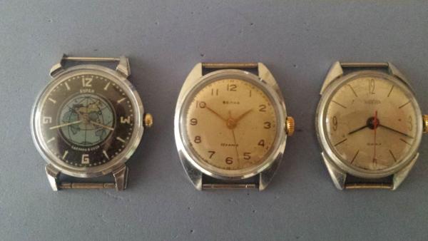

czy to oryginał czy składak/podróbka?
Witam,
czy ktoś z forumowiczów spotkał się z czymś takim?
Chodzi mi o Burana. Czy to zwykła podróbka Sputnika?
Wolna i Wostok też nudzą moje wątpliwości -  tarcze i koperty chyba z innej bajki.

Buran to był taki wypust sputnika a latach 80-90-tych jako ciekawostka :) Ale nie weim czy akurat ten, poszukam na jutor materiałów :)
EDIT: Mam coś już, miałem rację :)
http://forums.watchuseek.com/f10/vostok-buran-watch-7183.html

Dziękuję za szybką odpowiedź. Pozostałe dwa słusznie budzą moje zastrzeżenia?

Tarcze są OK, nie wiadomo co z mechanizmami.
Wołna w kopercie 17 kamieniowego Wostoka.
Wostok w kopercie Ałmaza.
W tych pozostałych gdybyś zamienił koperty to byłbyś ciut bliżej prawdy - kopesta z uszami jest od Ałmaza  poza tym obie to tarcze Warszawskie
Jeszcze patrząc na wskazówki w tym "wostoku" to tam w środku będzie pewnie albo mechanizm ałmaza albo precyzyjnego

Wołna jest z warszawską tarczą, Wostok ma wg mnie oryginalną.
A być może - zdjęcie żółte bardzo prawdopodobne co piszesz
Ze środkowym koszmarkiem, to prawdopodobnie jest tak, że  pospolitemu wostoczkowi cal.2409  dr Freankenstein  przylepił na klajster  warszawską tarczę z napisem "вoлнa"
Niekoniecznie, wskazówki też są z Wołny.
Jakiś majster rozłożył i przy składaniu pozamieniał - widać jedną ręke bo nawet koronki dał z tego samego zasobnika  :)
z koronką to raczej zero problemu, bo chyba gwinty na końcówkach osiek w cal.2409 i w cal.2809 są identyczne.
Ale jakimi sztuczkami da się posunąć werk precyzyjnego do "zwykłej" wostoczkowej koperty??
Bez pierścieni centrujących wszystko się da ;) jak zresztą widać

Zdjęcia nie moje, ale jak widać da się. Zastanawiałem się nad zakupem Burana - Sputnika, ale jak się dowiedziałem od Kolegów, że to reedycja - stosunkowo młoda, to zrezygnowałem.

No - mechanizmy od wołny w obu zegarkach tak jak podejrzewałem po wskazówkach

Paweł, po wskazówkach ?
Akurat w 2809, nieważne "srebrnym" czy "złotym", średnice osi są identyczne (większe niż w innych mechanizmach Wostoka) tak więc do obu pasują wyłącznie wskazówki Wołny i Precyzyjnego. Innych nie założysz.
No o tym pisałem właśnie duzo wczesniej bo były podejżenia że w środku jest zwykły wostok 17 kamieni - poznałem właśnie po rozmiarze tych wskazówek (osi)

OK, nieuważnie przeczytałem :)
Widział ktoś z Was coś takiego?
http://allegro.pl/zegarek-wostok-buran-sputnik-krab-1980r-unikat-i6024033877.html
Radosna TFUrczość????
No i mamy lepsze fotki tego, o co pytał kolega na poprzedniej stronie ;)
Dzięki, doczytałem ;D
Na usprawiedliwienie sprzedającego mam to, że on kompletnie nie zna się na tym co sprzedaje. Niestety uparcie wierzy w słowa "zegarmistrzów", od których te cuda nabył, że są niepowtarzalne. Czasami trafiają się perełki (na początku sprzedawał je w tanich zestawach za 80-90 zł), ale teraz uważa, że każdy zegarek z lat 50-60 wart jest ponad stówkę (najlepiej - trzy). Ja już teraz bardzo uważam na to co od niego kupuję.
