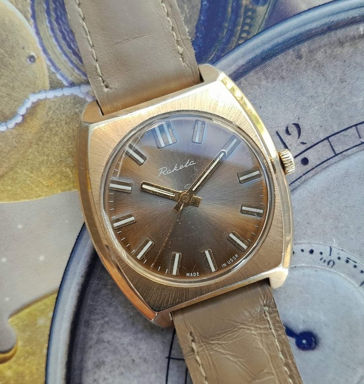

czy to oryginał czy składak/podróbka?
33 minuty temu, ridah napisał(-a):
@art_69 Tu przede wszystkim tarcza jest badziewną podróbą.
Tego to nie byłbym pewien 😉
W środku powinien być 2209 na 23 kamykach
1 godzinę temu, ridah napisał(-a):
Ale malowana czy nigdy takiej tarczy nie bylo?
Moim zdaniem nigdy takich nie było. Czarną wersję tego wzoru widuję tylko w sprzedaży przeważnie z Ukrainy, w żadnej kolekcji takiej tarczy nie widziałem. Ale nawet jeśli ktoś się będzie upierał że są i czarne, to ta konkretna tarcza to podróba bo:
1. Linie poziome/pionowe są w oryginale wypukłe a w podróbie namalowane do tego jakieś takie krzywe, chybotliwe
2. Złocone indeksy w oryginale są trójwymiarowe, czyli wystają ponad tarczę, mają grubość a w tej podróbie są płaskie, jakby namalowane
3. Inna czcionka w napisie Sdjelano w cccp - choćby litera D w oryginale ma nóżki a tu płasko, litera A w podróbie spiczasta a ori zaokrąglona.

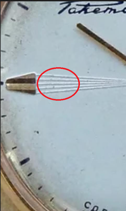

Wystarczy porównać z oryginalnym zegarkiem np. na stronie Dasha: https://mroatman.wixsite.com/watches-of-the-ussr/raketa?lightbox=dataItem-k55dyj5v
Zwróć też uwagę, że w oryginale tych linii jest 7, a w podróbie tylko 6
Chociaż to może nie jest najmocniejszy argument bo u Dashiela jest 5 :)
Edytowane przez ridah
Dziwna sprawa z tą Rakietą...
Złocone indeksy chyba są trochę wypukłe i wyglądają na stare.
Teoretycznie gdyby kiedyś wyszedł taki model z czarną tarczą to linie powinny być wypukłe, a nie są.
Czcionki w  "zdiełano", w dwóch białych oryginalnych  tarczach, widziałem różne - dlatego nie jest to dla mnie argument.
Tarcza może być malowana i indeksy sekundowe na takie wyglądają ale nie widziałem innej czarnej tarczy do Rakiety 23 więc trudno się odnieść.
Ktoś kto kolekcjonuje miał mi podesłać, może się uda porównać.
Napis Rakieta jest malowany. Zastanawia mnie znaczek Rakiety, na tarczy między 4 a 5 nie jest malowany, jest prawdopodobnie wygrawerowany i pomalowany, czego nie widać na zdjęciach.
Zastanawia mnie też to, dlaczego ktoś budując składaka zamienia mechanizm i kopertę, a daje oryginalne wskazówki do tej tarczy.
Może być tak, że tarcza jest oryginalna ale malowana. Może też być tak, że  mechanizm z kopertą ktoś zamienił, bo nieoryginalnego sekundnika nie dało się się założyć do mechanizmu na 23 kamieniach.
I tak kupiłem na części Rakietę 23 kamieni z uszkodzoną tarczą... I przełożę tam tą tarczę. Może uda się wtedy coś więcej dowiedzieć o tej tarczy...

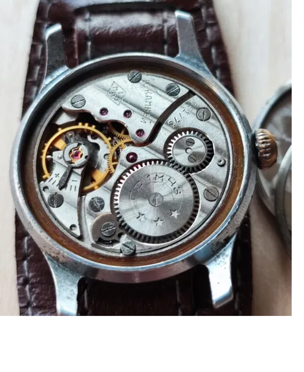

Co powiecie?
Jak w temacie
Z pewnością nie te wskazówki i koronka. Albo mnie oczy zawodzą albo koperta jakby powinna mieć węższe uszy 🧐
Edytowane przez Progfan_87
1 godzinę temu, Progfan_87 napisał(-a):
Koperta stalowa, wskazówki powinne być czarne.
Oj chyba jednak nie. Godzinowa i minutowa srebrne, sekundnik z tego, co pamiętam czarny.
https://mroatman.wixsite.com/watches-of-the-ussr/poljot?lightbox=dataItem-k3zrw7oi
Edytowane przez Walter_87

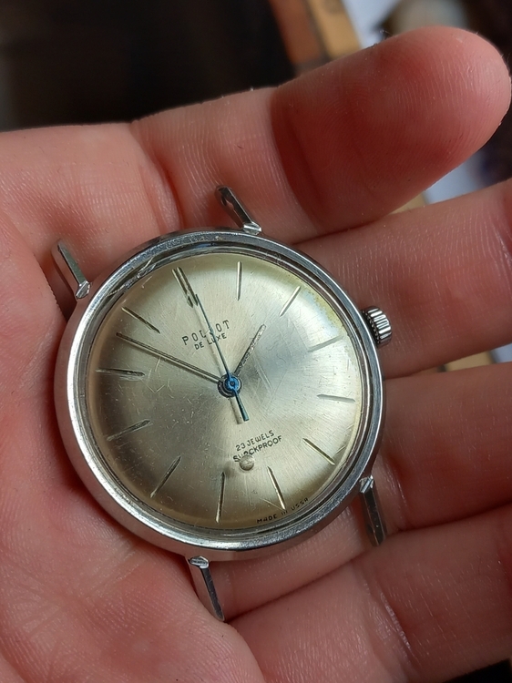

Jak myślicie jest szansa zrobić z niego ładnego oryginała 🤔🤔🤔
Tył jest taki 🤔🤔
Z tarczą to raczej niewiele da się zrobić. Nawet już litery starte. Jedynie szukać tarczy i wskazówek na podmianę ale łatwo nie będzie poza tym ta koperta występowała w różnych zestawieniach także może będzie łatwiej szukać w tym kierunku.
10 minut temu, Progfan_87 napisał(-a):
Coś takiego 🤔🤔🤔
2 minuty temu, TomcioMiki napisał(-a):
Coś takiego 🤔🤔🤔
Tak
