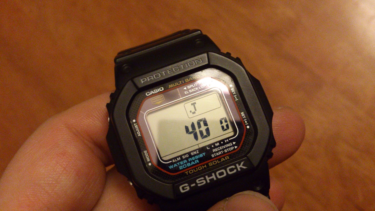

Co mogą oznaczać takie wartości po wciśnięciu kombinacji przycisków?
J 60
J 40
L 60
G 77
U 60
Co-Axial
To jedna z funkcji serwisowych, bodajże wymuszenie synchronizacji z wybranym nadajnikiem. Liczba to częstotliwość, na jakiej nadawany jest sygnał. Kolejno są to: Obydwa japońskie (Fukuoka oraz Fukushima), Wielka Brytania, Niemcy, USA.
