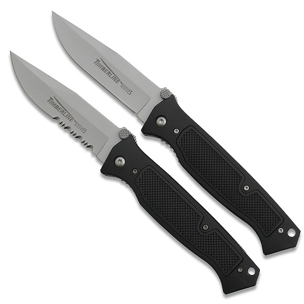

Gorz 5 #921 Napisano 10 Maja 2007 Tak ta frosta jest wyśmienita - używam identycznej od kilku lat - nie straszna jej woda i niezbyt miłe traktowanie, dobrze się ostrzy a i stępić niełatwo. "Na miasto" kupiłem Timberline Vallotton - klasyczne ostrze, precyzyjne wykonanie, stal AUS8, teflonowe podkładki na osi głównej itp to wszystko za jedyne 30$ 0 Gorz Udostępnij tę odpowiedź Odnośnik do odpowiedzi Udostępnij na innych stronach
