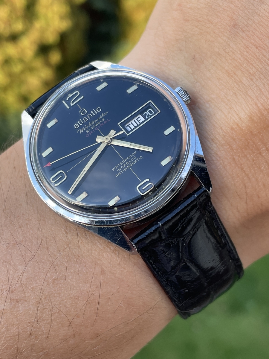

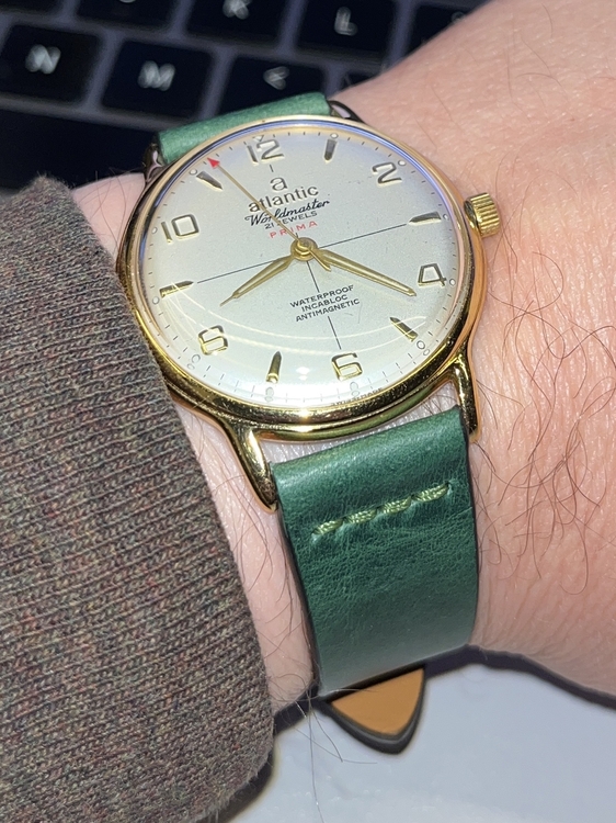

Taki Atlantic dziś do mnie zawitał :) Zmiana paska na ładny brązowy i na weekenodową imprezę rodzinna jak znalazł
@SLAWEK 01 piękny egzemplarz! kolor lumy idealnie się zgrywa z niebieskim ringiem 👌
instagr.am/klxn
Teraz, KLXN napisał(-a):
To raczej naturalny proces....patynka tak wyszła😉
W każdym razie dziękuję 😊
Próbowałem różnych zielonych zegarków z marnym skutkiem, zobaczymy co będzie po uzielenieniu kompletnie nieużywanego Atlantika. Może wreszcie znajdzie się dla niego czas na nadgarstku.

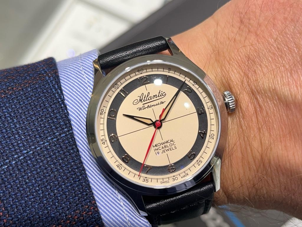

Przymierzanko było. Nowa referencja, rozmiar 39 mm.
Jak wrażenia na żywo?
Małżeństwo i zegarki.
Teraz, AK&AK napisał(-a):

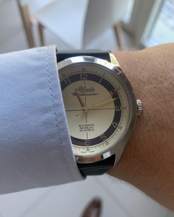

No niestety trochę rozczarowujące. Ale po kolei.
Po pierwsze uważam, że to świetny pomysł ze strony firmy, żeby odświeżyć tę serię Worldmasterów w rozmiarze 39mm. Poprzednia reedycja w rozmiarze 42mm bardzo mi się podobała wizualnie i nawet parę razy zrobiłem przymiarkę, ale zawsze rozmiar mnie odstraszał. Na garniturowca (bo ja tak go klasyfikuję) średnica 42mm to było o wiele za dużo. Na ręce bardzo było czuć ten rozmiar i dla mnie był zwyczajnie za duży.
Teraz zegarek w rozmiarze 39mm jest pod względem gabarytów idealny. Fajnie lezy na ręce, chowa się pod mankiet i ma na nadgarstku właściwe proporcje.
Pasek nie pomaga w przymiarce, bo jest sztywny i nie chce się obwinąć wokół nadgarstka, tylko leci pionowo w dół, ale jest raczej dobrej jakości i w trakcie ciągłego noszenia na pewno by się ułożył. Zresztą pasek to nigdy nie jest problem 😉
Zegarek w rozmiarze 39 mm miałem okazję porównać do modelu 42 mm, bo w salonie oba zostały wyciągnięte dla mnie do przymiarki z gabloty. I tutaj zaczynają się schody.
Tarcza. Tarcza ma ładny kolor i bardzo ładne nakładane indeksy. To robi dobre wrażenie i jest OK. Ale kiedy położy się go koło wersji 42mm to widać, że druk jest gorszej jakości, grubszy. Wersja 42mm ma napisy delikatniejsze i cieńsze. Po prostu ładniejsze. Biorąc pod uwagę, że tarcza w wersji 39mm jest mniejsza, to widać to jeszcze bardziej.
Wskazówki. Tutaj jest moim osobistym zdaniem dramat i prawdziwy deal-breaker. Wskazówki w wersji 42mm są bardzo ładne. Złote, eleganckie, ładnie wykończone i ładnie wypełnione. Pasują do stylu zegarka. Wskazówki w wersji 39mm to porażka. Na żywo wyglądają jak wycięte z cienkiego pleksiglasu. Nie żartuję. Nie jestem pewien z czego są wykonane, ale robią wrażenie zwykłego, cienkiego plastiku z brzegami pomalowanymi czarną farbą. Wskazówka sekundowa też nie zachwyca. Ma swoje historyczne oparcie w starych modelach Worldmasterów, ale w realu wygląda dużo gorzej niż sekundnik w wersji 42mm.
Szkło. Bardzo ładny, wypukły szafir. Mnie się spodobał.
Mechanizm. Jestem fanem mechanizmów z ręcznym naciągiem i bardzo się ucieszyłem, że w tym zegarku właśnie taki pracuje. Niestety nie ma róży bez kolców. Po pierwsze samo nakręcanie mechanizmu. Mam kilka zegarków z naciągiem ręcznym. Każdy trochę inaczej się nakręca, ale w każdym jest to przyjemna, satysfakcjonująca czynność. Bez wyjątku. Aż do wczoraj. Atlantic z nieznanych mi przyczyn nakręca się jak zegarek automatyczny. Zamiast wrażenia "terkotania" przeskakującej zapadki jest raczej coś zbliżonego do uczucie tarcia sprzęgła - jak przy dokręcaniu automatu. Nie jestem pewien jaki mechanizm siedzi w środku, ale taka praca naciągu mechanizmu to było dla mnie duże zaskoczenie. Negatywne.
Drugie zaskoczenie jeżeli chodzi o mechanizm, to fakt, że koronka ma tzw "ghost-position". Wyraźnie czuć, że pozostawiono mechanizm datownika, bo są trzy pozycje koronki i w pozycji 1 wyraźnie czuć przeskakiwanie mechanizmu przy przestawianiu daty. A to jest zegarek bez datownika. Inne moje zegarki z mechanizmami bazującymi na ETA i z ręcznym naciągiem (CW C63, Stowa pilot) też nie mają datownika, ale nie mają tez "ghost-position". Aevig Thor na manualnej Miyocie również. A w Atlanticu niestety nie dobrali wersji mechanizmu do funkcji zegarka.
I jeszcze trzecie zastrzeżenie co do mechanizmu. Zegarek ma przeszklony dekielek. I to jest generalnie bardzo fajne. Niestety, o ile w przypadku automatów wystarczy czasem wrzucić logo na wahnik i już to jakoś przez szkło wygląda, to w przypadku ręcznego naciągu surowy mechanizm bez żadnego zdobienia i bez żadnego ładnego wykończenia robi niestety ponure wrażenie. Jeżeli postanowili odsłonić mechanizm, to powinni zadbać o to, żeby był on choćby w minimalnym stopniu atrakcyjny. Tego niestety zabrakło. Nieozdobiony, surowy mechanizm z ręcznym naciągiem wygląda po prostu słabo, smutno i nieatrakcyjnie.
W sumie bardzo fajny pomysł został moim zdaniem zniszczony kilkoma słabymi (oszczędnościowymi) decyzjami. Przy zegarku za 2 kPLN pewnie bym się nie czepiał, ale oficjalna cena to prawie 3800 kPLN. Ze tę cenę można by się było spodziewać po Atlanticu paru lepszych rozwiązań. Szczególnie, że wersja 42mm przy podobnej cenie je posiadała.
Dla porównania poniżej wrzucam zdjęcie wersji 42mm, żeby było wiadomo o czym piszę.
1 godzinę temu, Perpetuum Mobile napisał(-a):
