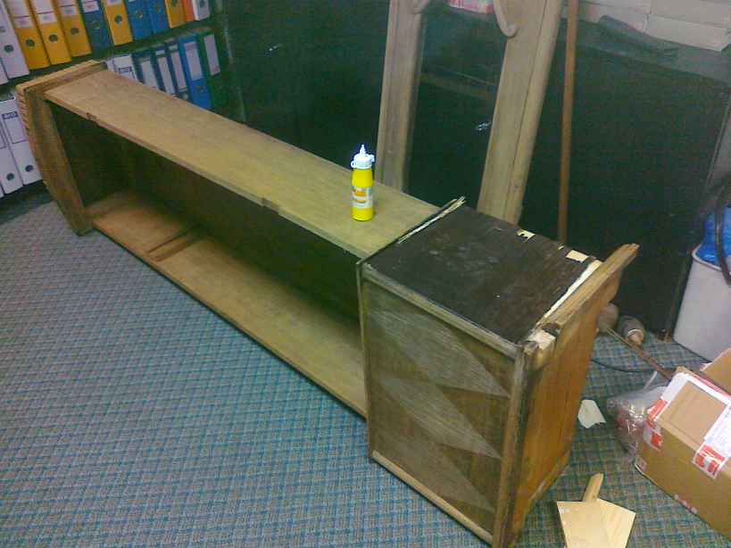

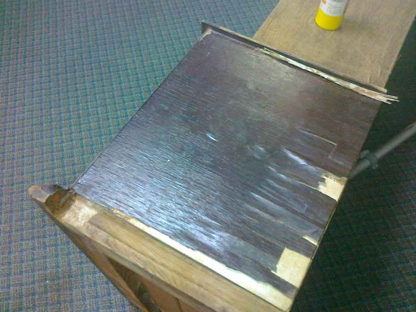

Aldik 0 #382 Napisano 9 Sierpnia 2013 Ja mam jeden problem - a otóż gdzie dostane kawałek forniru który będę mógł zabejcować ? Poniżej daje zdjęcia tego co mam, poszczerbiony i myślałem, żeby go zastąpić nowym - reszta zegara jak widać wyczyszczona ze starej farby.. 0 Udostępnij tę odpowiedź Odnośnik do odpowiedzi Udostępnij na innych stronach

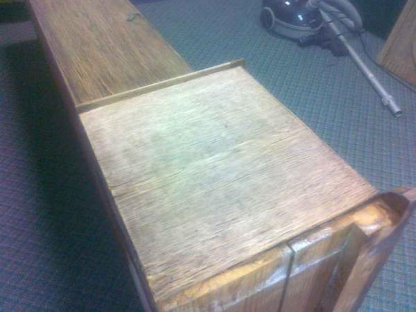

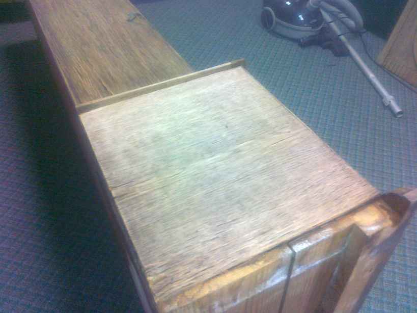

Aldik 0 #391 Napisano 11 Sierpnia 2013 (edytowane) Nie wiem co do flader hmm dodaje dodatkowe zdjęcia n 1 - tył zegara, bez farby również brak w fornirze2- bok do wymiany3 - drugi bok goły bez farby, fornir dobry. Edytowane 11 Sierpnia 2013 przez Aldik 0 Udostępnij tę odpowiedź Odnośnik do odpowiedzi Udostępnij na innych stronach
