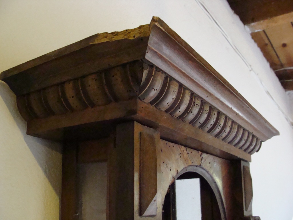

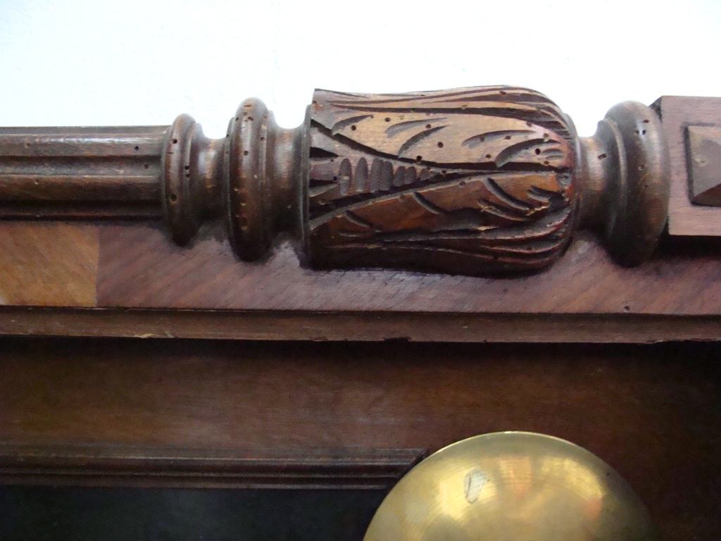

PRGreg 32 #404 Napisano 29 Sierpnia 2013 Cześć, Powoli wraz z końcem lata zbliża się dla mnie sezon renowacyjny 2013-2014 .Nadszedł czas też na mojego GB 7x xxx.Zegar ma pewne braki ale jest w oryginalnym stanie. Od tyłu dla ustabilizowania miał przybitą dechę która przykrywała zarówno plecy jak i brodę. Po zdemontowaniu tej dechy okazało się że broda jest w opłakanym stanie. Pomijając oczywiste działania związane z potraktowaniem drewna preparatem przeciw drewnojadom mam pytanie o sugestie na temat tej brody.Tak bardzo szybko przyszły mi do głowy następujące metody:-potraktowanie żywicą stabilizująca drewno i potem ewentualne szpachlowanie (ale nie jest to konieczne)-"wybranie miąższu" czyli słabego zjedzonego drewna i wstawienie fleka (tak się to nazywa fachowo???) czyli nowego drewna które wzmocni brodę Generalnie wygląda to jak żółty ser o nazwie oczko.Zastanawia mnie ten slad na obwodzie dechy wyglada jakby cały zegar po jej przybiciu był czymś "malnięty". Sprawdzę i to jak skrzynka wróci po wytruciu robali. Aha czy ktoś z Was próbował wybijać robale wstawiając element do zamrażarki na jakiś czas??Ponoć działa skutecznie problem z tym że jak drewno jest zbyt wilgotne to jak sądzę może się uszkodzić.Pytam przez ciekawość bo słyszałem o takich pomysłach................tylko nie śmiać mi się tu..... 0 Udostępnij tę odpowiedź Odnośnik do odpowiedzi Udostępnij na innych stronach

tarant 2979 #406 Napisano 29 Sierpnia 2013 Ja właściwie nie muszę nic wybijać. Latem w mieszkaniu mam około 30 - 32 stopni Celsjusza. Taka temperatura nieodwracalnie przerywa cykl rozwojowy kołatka. Nie wiem co z termitami, ale jeszcze mi się nie trafiły... 0 Pozdrawiam Piotr Tolerancja musi być nietolerancyjna wobec nietolerancji. Němec z Královce Udostępnij tę odpowiedź Odnośnik do odpowiedzi Udostępnij na innych stronach

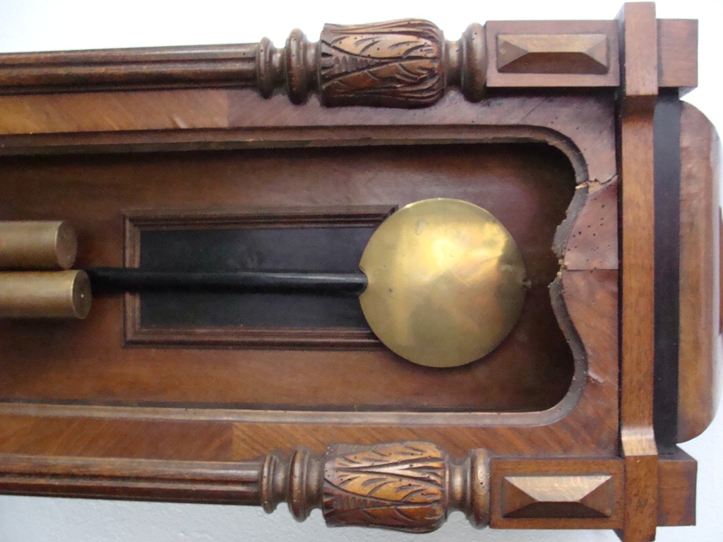

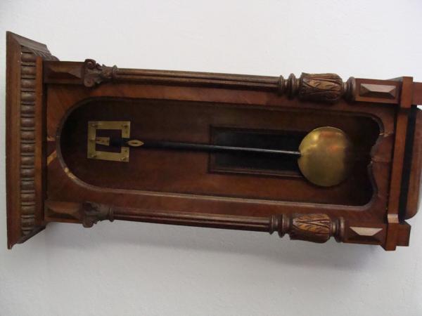

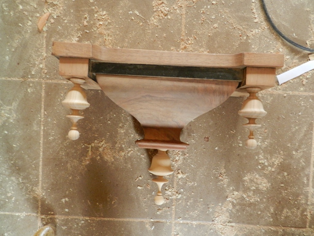

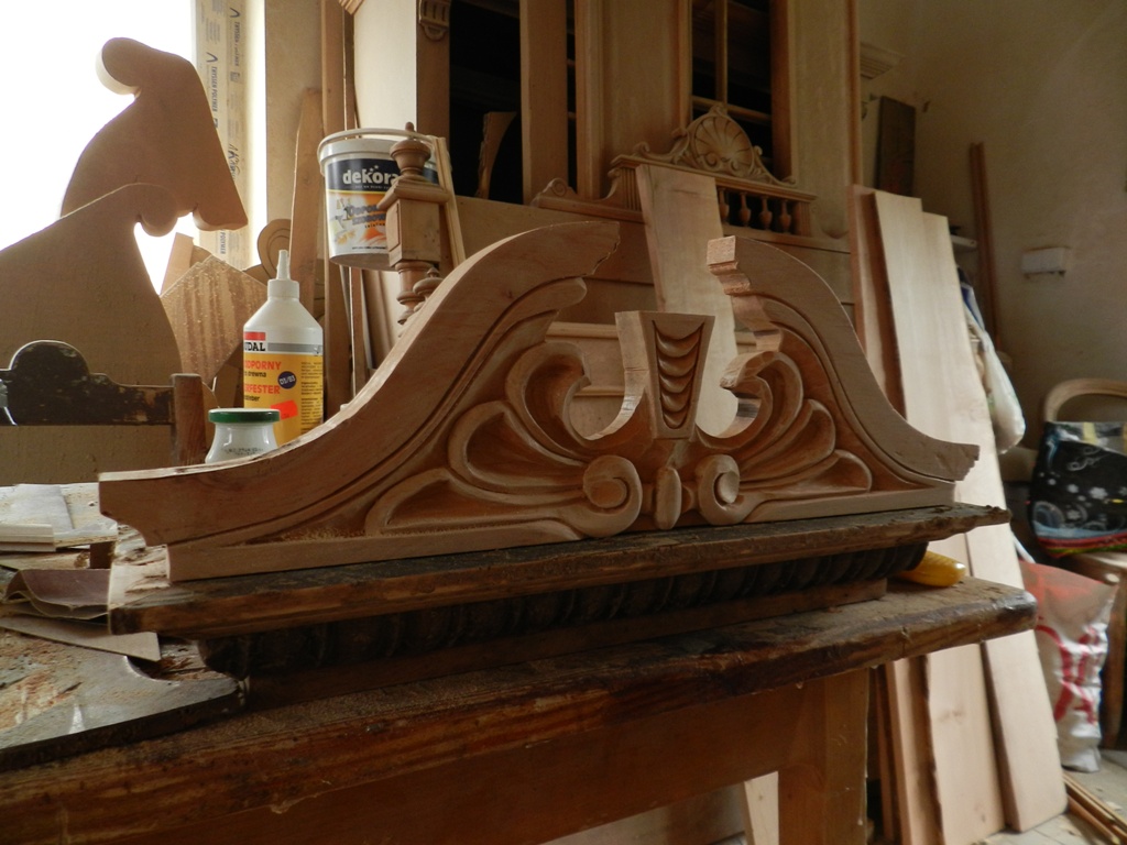

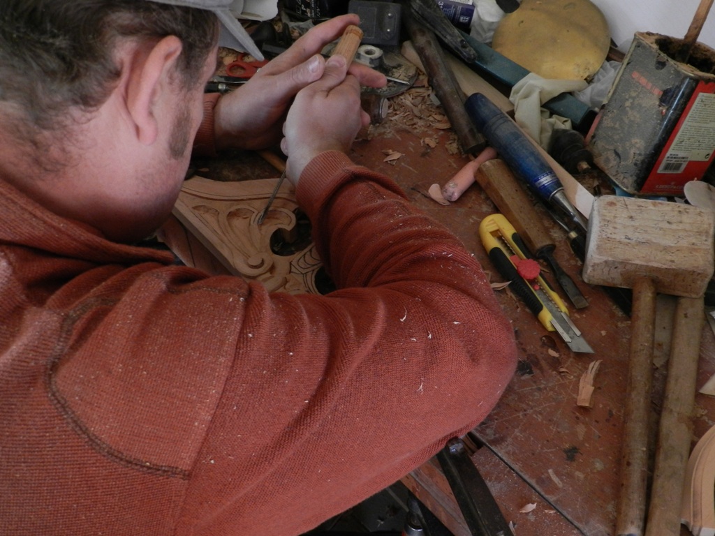

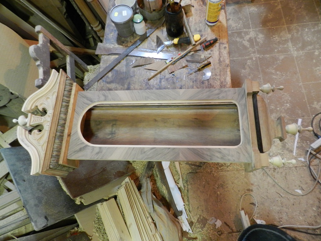

emikras 1 #414 Napisano 18 Września 2013 Witam, zajmujemy sie renowacją mebli, często trafiają sie zegary do renowacji, postanowiłem od czasu, do czasu przesyłać na forum fotki przebiegu renowacji. W załącznikach wysyłam fotki wiedeńczyka jakiego teraz robimy. Efekt końcowy będzie jutro także fotki też będą. ZAPRASZAM ----> www.renowacjakrason.pl 0 Udostępnij tę odpowiedź Odnośnik do odpowiedzi Udostępnij na innych stronach
emikras 1 #415 Napisano 18 Września 2013 Przed renowacją 0 Udostępnij tę odpowiedź Odnośnik do odpowiedzi Udostępnij na innych stronach
emikras 1 #416 Napisano 18 Września 2013 Przed renowacją 0 Udostępnij tę odpowiedź Odnośnik do odpowiedzi Udostępnij na innych stronach

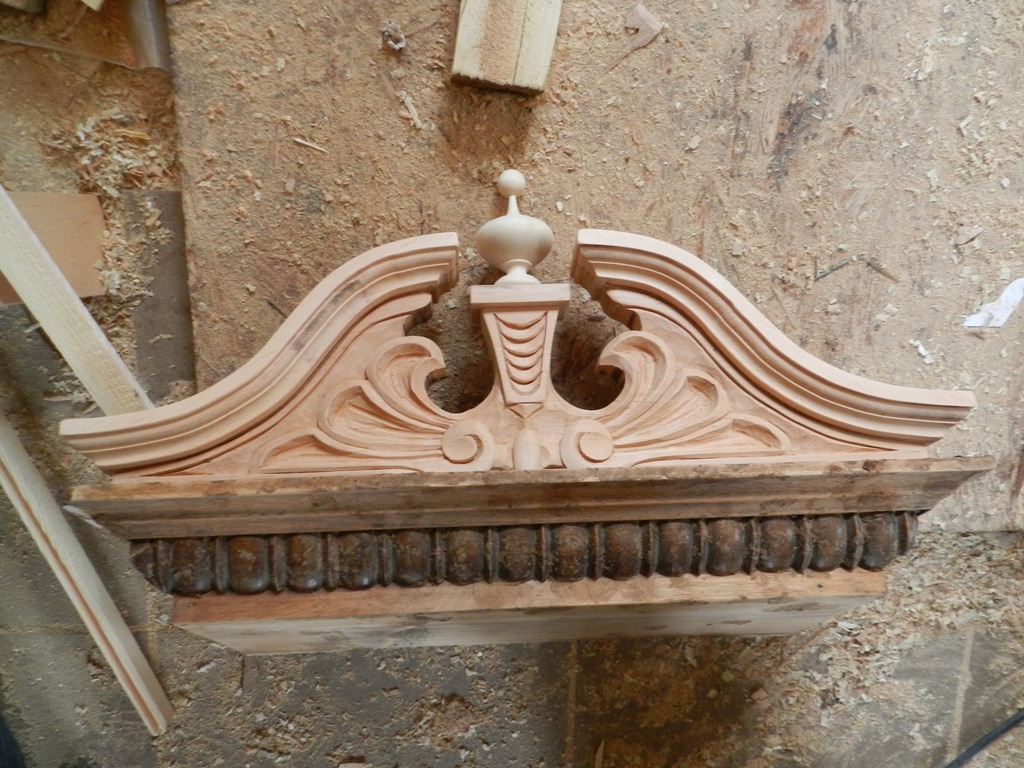

emikras 1 #417 Napisano 18 Września 2013 Dorabiana korona 0 Udostępnij tę odpowiedź Odnośnik do odpowiedzi Udostępnij na innych stronach

emikras 1 #419 Napisano 18 Września 2013 Dół 0 Udostępnij tę odpowiedź Odnośnik do odpowiedzi Udostępnij na innych stronach

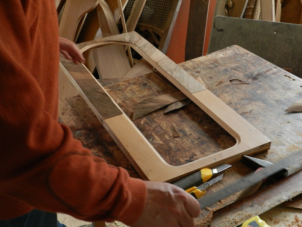

emikras 1 #420 Napisano 18 Września 2013 (edytowane) Drzwi dorabiane (front ścięty i dorobiony na oryginalną, poprzednią ramę), to było tak zjedzone ze już nie da rady było uratować. Edytowane 19 Września 2013 przez emikras 0 Udostępnij tę odpowiedź Odnośnik do odpowiedzi Udostępnij na innych stronach

kiniol 2282 #422 Napisano 19 Września 2013 Szczerze? Wolę konserwację niz renowację. Teraz masz piekną nową skrzynkę do zegara z wykorzystaniem starych elementów. Te drzwi przy odrobinie dobrej woli można było uratować. 0 Porządek na serwisie o niczym nie świadczy. Często najlepsze usługi świadczone są przez geniuszy w totalnym bałaganie… Udostępnij tę odpowiedź Odnośnik do odpowiedzi Udostępnij na innych stronach
emikras 1 #423 Napisano 19 Września 2013 (edytowane) Konserwacja? Co masz na mysli? Gdyby mozna bylo to tak bysmy zrobili. Palec na wylot sito. Przyjzyj sie fotografia;) juz 17 rok leci jak sie tym zajmujemy, staramy sie nienaruszac oryginalnosci mebla, w niektorych przypadkach jest potrzeba tak jak w tym akurat z drzwiami, z tym że i tak rama drzwi została oryginalna, tylko front został ścięty, bo ten frez sypał sie, i na nowo okleina. Gora tez byla w oplakanym stanie ale udalo sie ja odzyskac. Gdybysmy ja odswierzyli to skrzynka po paru tygodniach trafila by do nas spowrotem. Poczekaj na efekt koncowy, pozdrawiam;) Edytowane 19 Września 2013 przez emikras 0 Udostępnij tę odpowiedź Odnośnik do odpowiedzi Udostępnij na innych stronach
kobas 329 #424 Napisano 19 Września 2013 Gratulacje. Piękna robota, szczególnie, że to jest moja skrzynia. Fajnie jest zobaczyć etapy prac w Internecie. Chciałbym ją odebrać w poniedziałek, po powrocie z urlopu - oczywiście jeśli to możliwe. Przód skrzyni był rzeczywiście tragiczny i nie zakładałem, że można go ratować - sito. 0 Udostępnij tę odpowiedź Odnośnik do odpowiedzi Udostępnij na innych stronach
