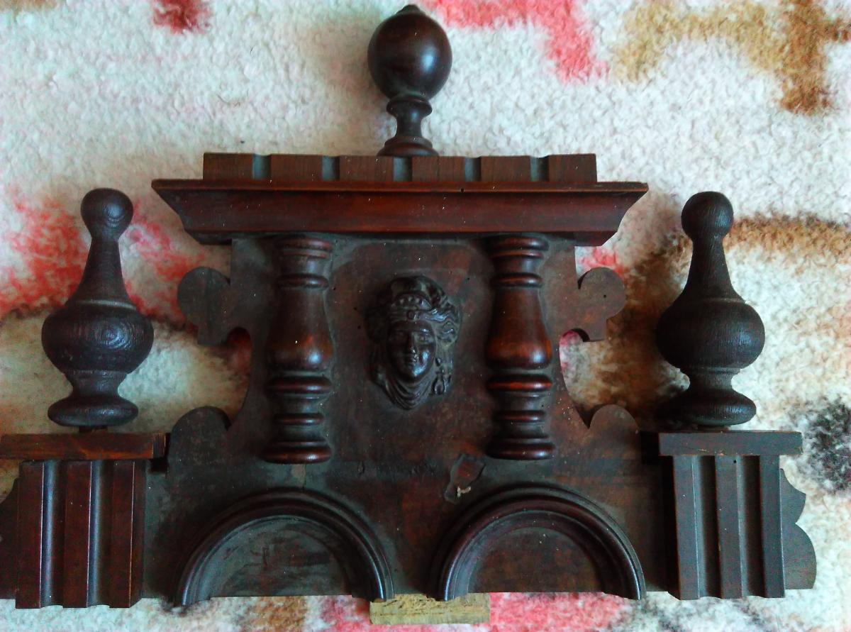

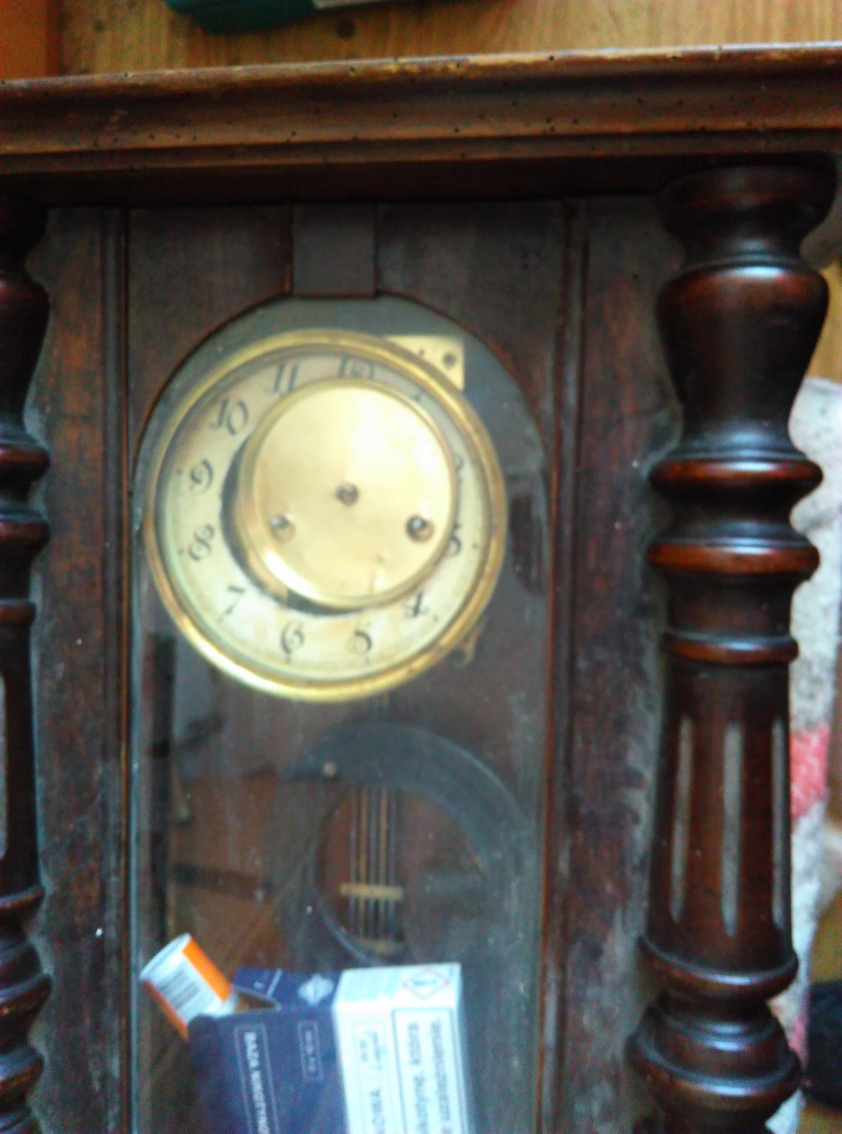

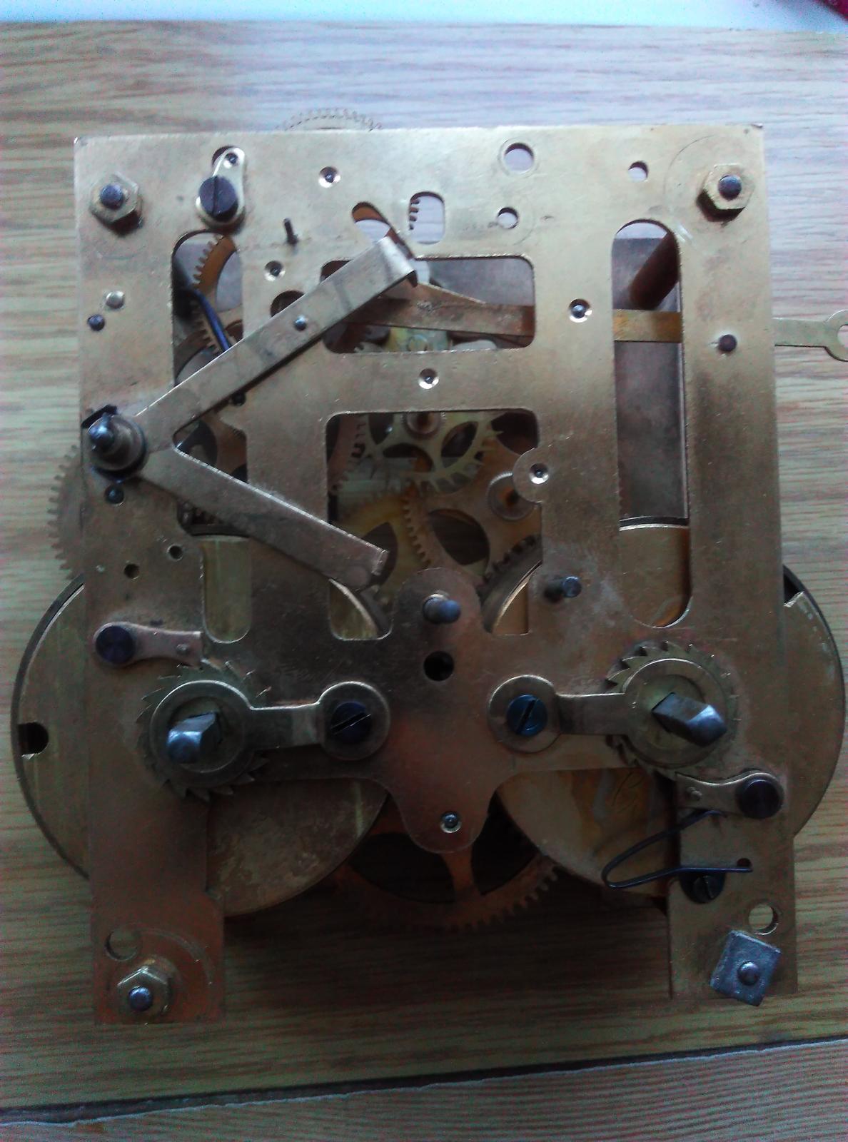

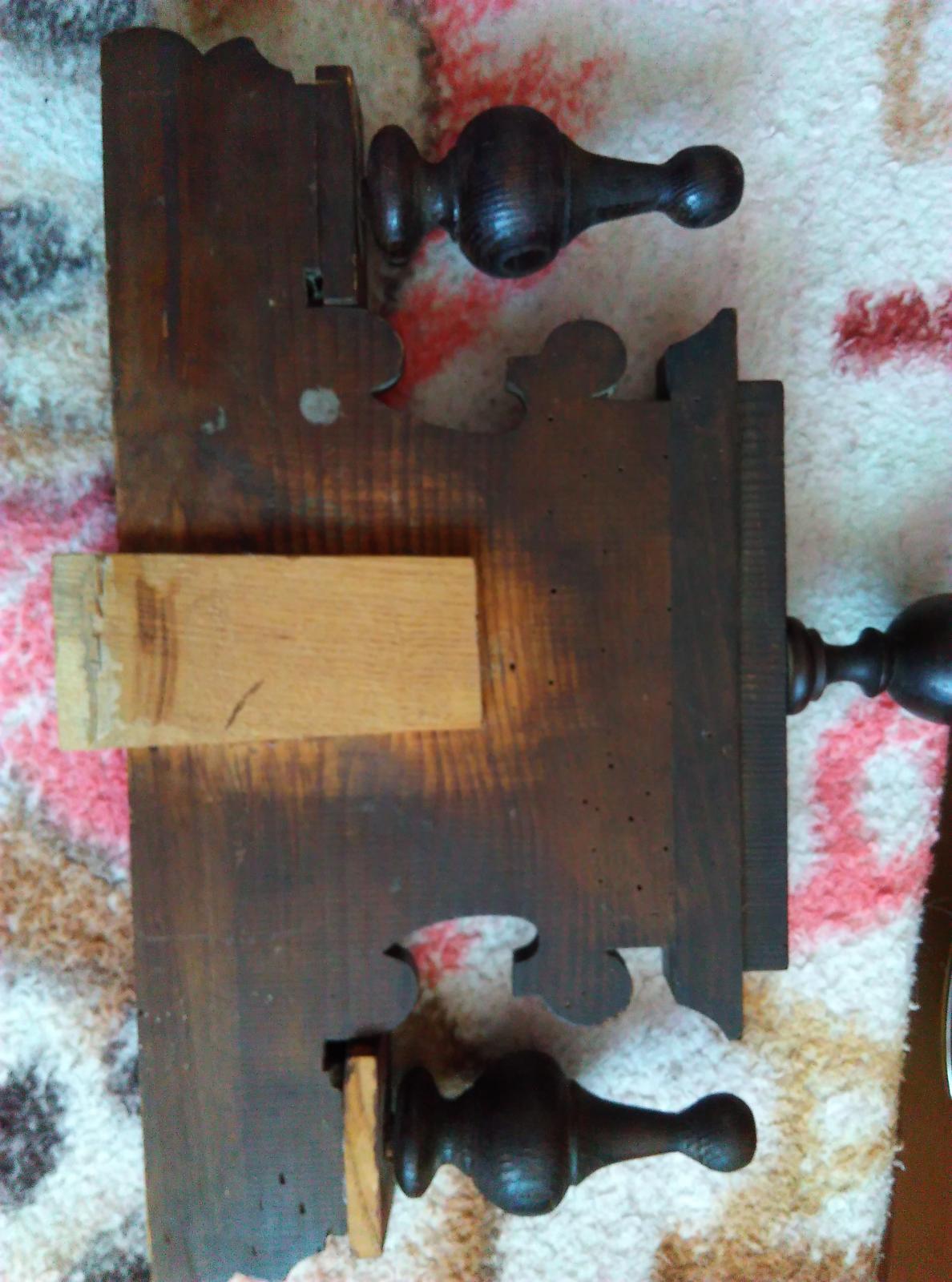

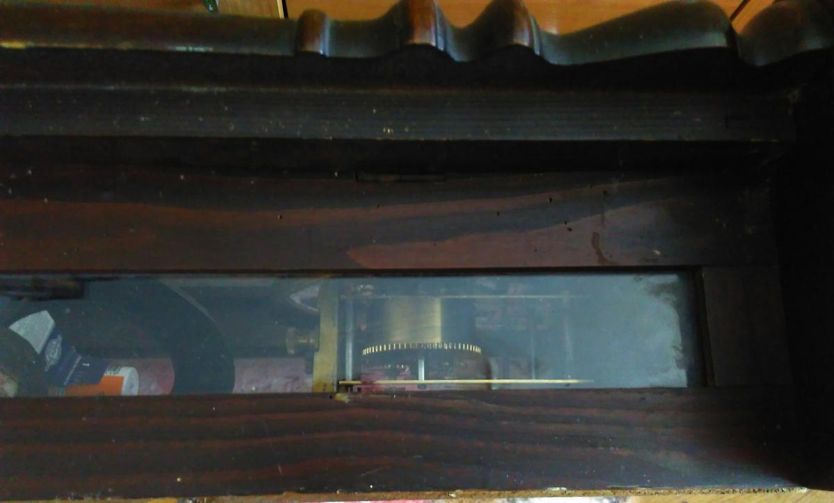

Silver79 21 #1019 Napisano 16 Lutego 2019 Witam. Jako amator i miłośnik historii - jakiś czas temu wyrwalem smietnikowi taki oto zegar. Pytałem już tutaj o mechanizm H.A.U,z którym skrzynia jest zgodna. Zamieszczam foto kilku elementów z pytaniem. Czy te skrzynie były kryte politurą,czy woskiem? Moim skromnym zdaniem szkoda zrzucać powłokę do gołego forniru. Jeśli się mylę proszę mnie poprawić. Przeczytałem cały wątek o renowacji. Teraz muszę pytac licząc,że mi pomożecie. Kolumny i zrobienie delikatnie odbiegają barwą od skrzyni,czego na zdjęciach nie widać. Jak darować plus minus ten zegar? Pozdrawiam. 2 3 4 5 6 7 7 0 Udostępnij tę odpowiedź Odnośnik do odpowiedzi Udostępnij na innych stronach
PM1122 1817 #1020 Napisano 16 Lutego 2019 (edytowane) Jak poczytałeś , to już wiesz , że całkowite zrywanie do gołego , to dużo pracy i wpadki też się zdarzają .Więc , Twoja decyzja , bo to Ty wiesz , co chciałbyś uzyskać i mieć Moim skromnym zdaniem ..., ktoś przeleciał drugim , ciemnym lakierem , ale nie wszystko . Umyj to wszystko , byle nie pod prysznicem - wiadomo co woda robi - a wszystko się ukarze !!! Sadzę , że kolumny i inne elementy ozdobne , są we właściwym kolorze , a reszta powinna być jaśniejsza .Same drzwiczki i deska korony , zostały niepotrzebnie przyciemnione ( widać , że niestarannie ). Brak dolnej listwy drzwiczek , a ta górna deseczka nad cyferblatem , jest byle jak naprawiana i to był chyba powód lakierowania .Boki skrzyni tylko przetrzeć , Myślę , że wnętrze też .Do zrobienia i naprawy , bądź odświeżenia , masz więc drzwiczki i koronę . Popatrz na zdjęcia podobnych w internecie .Drzwiczki i korona , to lekka polituraPs. weź na szmatkę nieco spirytusu i na jakimś miejscu drzwiczek , lub korony spróbuj co wychodzi . byle nie na kolumnach !!!! Edytowane 16 Lutego 2019 przez PM1122 0 Udostępnij tę odpowiedź Odnośnik do odpowiedzi Udostępnij na innych stronach
LESKOS 3515 #1021 Napisano 16 Lutego 2019 No sporo roboty przy tym zegarze, choć nie jest duży, Przede wszystkim musisz go umyć (benzyna lakowa , terpentyna) , masa brudu na nim, choć w sumie skrzynka nie jest w stanie tragicznym. Trzeba coś zrobić z dziurkami po kołatku. (wydaje się nieczynnymi). Metod jest kilka, id zatykania zapałkami po kit , wosk i szpachle. masz drobne ubytki forniru , brakuje poprzecznej listwy pod kolumnami w koronie. proponowałbym uzupełnić . nie podobają mi się toczenia boczne w koronie, wydaje mi się że są uzupełniane i niezbyt szczęśliwie. Różnice barw uzupełnił bym bejcą terpentynową ze starwaxa (trzeba dobrać barwę trochę eksperymentując i pamiętać że ostateczny kolor stabilizuje się po 24h)No a potem jak już wszystko wyczyścisz do pożądanego przez ciebie stanu , z mechanizmem włącznie, to nawoskował bym na ciepło (wosk pszczeli w kawałku z podgrzewaniem delikatnie opalarką) i wypolerował. Kiedyś kupiłem taki zegar za grosze Badische Uhrenfabrik Furtwagen AG ... w jeszcze gorszym stanie . zrobiłem małą renowację , prazuje kilka lat . wisi spokojnie . Jakoś mam sentyment do niego- efekt na zdjęciu.Ale pamiętaj, że jak mnie określił jeden z naszych kolegów - ja to tylko potrafię cytuję.... Rozkleić, rozerwać, podheblować, powiercić nowe kołk, skleić, zmyć, zeszlifować... 0 Czasem lepiej powiedzieć coś, nie mówiąc NIC! 🤔 Udostępnij tę odpowiedź Odnośnik do odpowiedzi Udostępnij na innych stronach
Yodek 2549 #1022 Napisano 16 Lutego 2019 Silver - po przeczytaniu całego wątku jesteś już solidnie w teorię uzbrojony, akurat tyle aby zaczynać. Nie masz wiele do stracenia, a taki egzemplarz jak Twój to akurat bardzo dobry materiał do zmierzenia się z renowacją. Moim zdaniem warto spróbować. Ja na podobnym "trupku" zaczęłam - chwalić się nie było czym oczywiście, ale zadziałała "magia" - zaraziłam się ;-) Mam ten zegar (nie chodzący bo zębatki zniszczone, ale jako przykład jak NIE NALEŻY robić renowacji, popełniłam chyba wszystkie możliwe błędy, ale wtedy jeszcze nie znałam forum i tego wątku. Ty - jestem tego pewna - takich błędów nie popełnisz :-)Cokolwiek nie zdecydujesz będzie to nauką..Do dzieła. Co zniszczone to usuń, co w dobrym stanie - zostaw. Trzymamy kciuki :-D 0 Udostępnij tę odpowiedź Odnośnik do odpowiedzi Udostępnij na innych stronach
Silver79 21 #1023 Napisano 16 Lutego 2019 Dziękuję) Generalnie mam pewne doświadczenie w konserwacji monet i innych artefaktów, znam określenie "cierpliwość i brak pośpiechu". Dlatego zmierzę się z każdą sugestią i wyciągnę wnioski,zanim zaatakuję pacjenta:) Mechanizm pewnie wymienię na "nowy",gdyż bez znajomości sztuki zegarmistrzowskiej nie skompletuje go. Jedno jest pewne. Będzie tykający wisiał w wyznaczonym już miejscu:) Może za rok,może za dwa;) 0 Udostępnij tę odpowiedź Odnośnik do odpowiedzi Udostępnij na innych stronach
LESKOS 3515 #1024 Napisano 16 Lutego 2019 NIE WYMIENIAJ MECHANIZMU !!!!!!!!Nie wiem skąd jesteś , ale każdy mechanizm da się naprawić i usprawnić, można znaleźć zegarmistrza który pomoże . Tu masz zapewne komplet. To, że tarcza i mechanizm jest osobno to nic nie znaczy ! SPOKOJNIE , to da się zrobić. 0 Czasem lepiej powiedzieć coś, nie mówiąc NIC! 🤔 Udostępnij tę odpowiedź Odnośnik do odpowiedzi Udostępnij na innych stronach
Silver79 21 #1025 Napisano 16 Lutego 2019 Leskos - pytałem w kilku miejscach. Tutaj również. Brakuje wychwytu,kotwicy itd. Pewnie osobno nie zakupię,chociaż w jego rozbieraniu i skladaniu nabyłem wprawy. 2 3 0 Udostępnij tę odpowiedź Odnośnik do odpowiedzi Udostępnij na innych stronach
