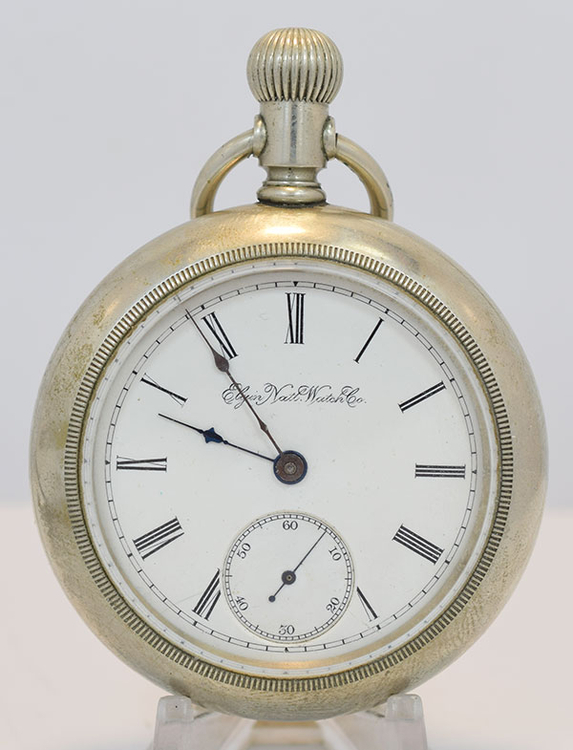

Taki Elgin za 95$ to chyba dobra cena? Co sądzicie?

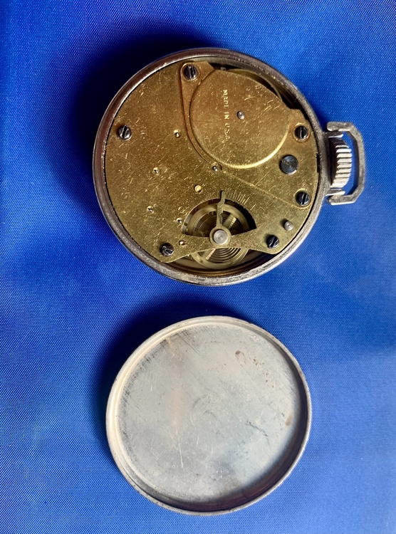

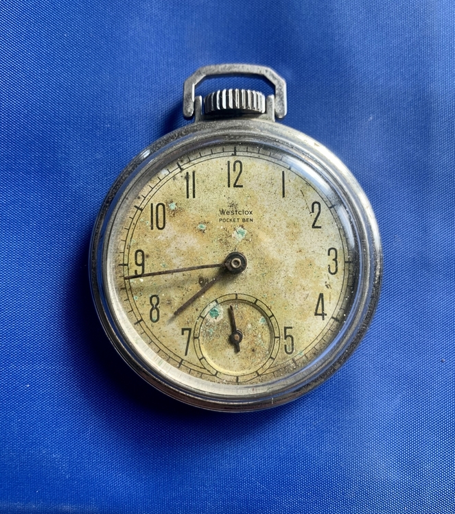

Witam
ostatnio trafił w moje ręce taki oto zegarek:
 Nie jestem absolutnie w temacie zegarków kieszonkowych...
w związku z tym proszę 🙏🏻bardziej zorientowanych o informacje :jaki w przybliżeniu może być rok produkcji ?
Ze znalezionych w internecie informacji nie za wiele wynika - poza oczywiście producentem i krajem pochodzenia - istnieją wyszukiwarki roku produkcji - ale potrzebny jest numer ...
druga sprawa - jak ustawia się w takim zegarku godzinę ? Próbowałem odciągnąć tradycyjnie koronkę - ale ani drgnie - czyżby aż tak się zastała?🤪
Zegarek po nakręceniu - ruszył i cały czas działa .
Trzecia sprawa : jak „ dobrać się do tarczy ( celem kosmetyki) ?
Pozdrawiam Adam.
Chyba powinno się dac odciągnąć koronkę.
określenie roku produkcji jest trudne, bo były one produkowane długo. Sadzac po srubkach a nie nitowantch połączeniach nie jest z tych najmłodszych Westcloxow.
więcej o nich - niestety - nie wiem :(
Miłego dnia!
23 godziny temu, pmwas napisał(-a):
Dzięki - i za te informacje...co do koronki - udało się ją odciągnąć - okazuje się że można ją odciągnąć po uprzednim jej obrocie - a raczej takim półobrocie i pociągnięciu😁
High-Castle, Z dużym prawdopodobieństwem powinieneś odkręcić lub tylko poluzować ten duży wkręt na mostku sprężyny napędowej. W podobnym zegarku jako mam to przekręca się taką prawie prostokątną nakładkę albo zabezpieczająca osłonkę, która zabezpiecza jakiś kołek przed wysunięciem się. Na tej podstawie domniemam, że w twoim wypadku trzeba ostrożnie luzować ten wkręt. Gdyby to nie pomogło to proponuję pozwolić pracę zegarka aż do zatrzymania się a następnie odkręcić (ostrożnie) mostek sprężyny. Wtedy powinno się udać trochę posmarować dźwigienki mechanizmu nastawiania. Powodzenia.

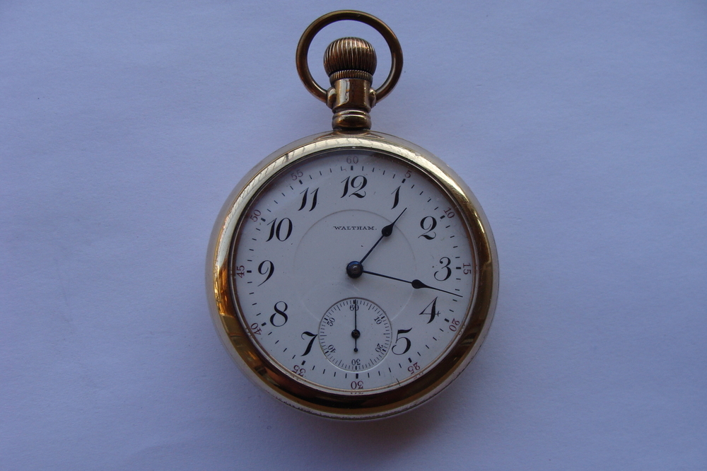

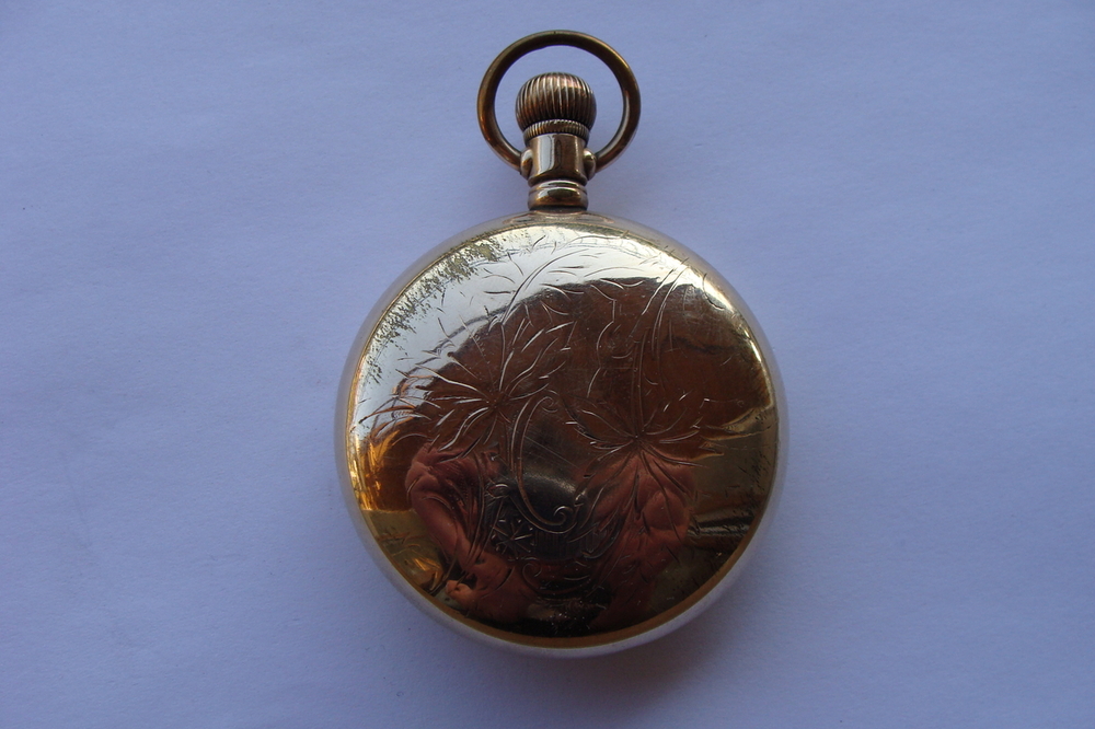

Błagam powiedźcie, że to jakiś poszukiwany unikat, bo w przypływie aukcyjnych emocji chyba sporo przepłaciłem 🙏
Edytowane przez Szpindlakfan

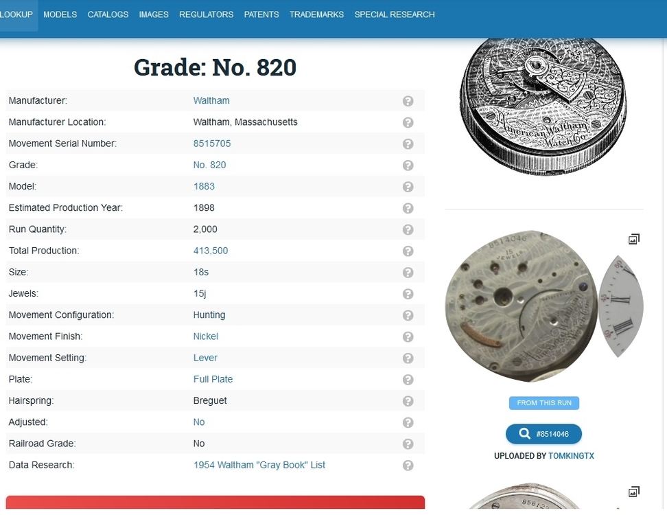

wg numeru
Nie wiem czy 38000 to dużo, czy mało...
