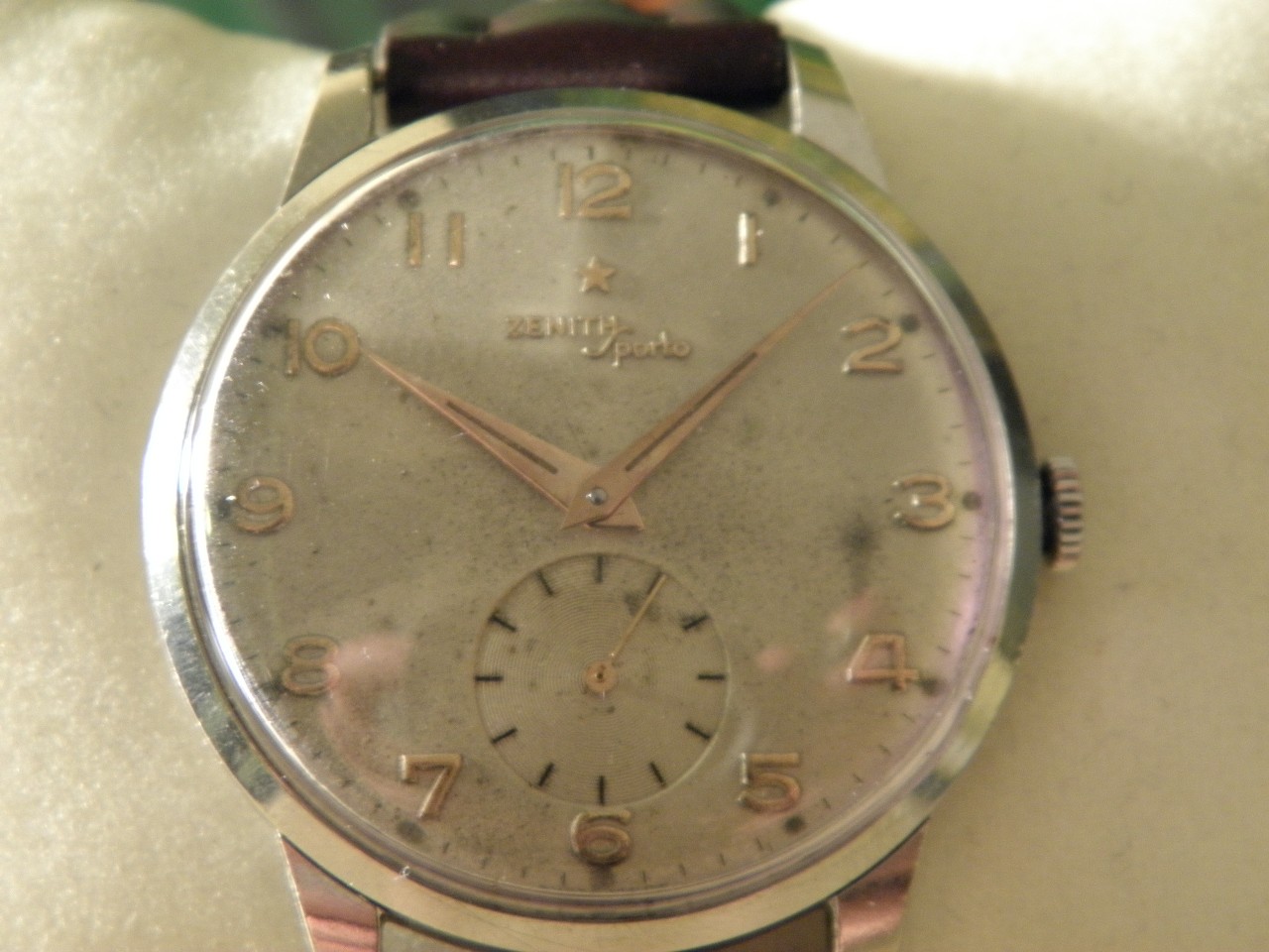

biernyl 1 #51 Napisano 10 Listopada 2010 Ło Jezu..... Zenith bez gwiazdki to jak...... Ułan bez szabli (pzdr Ułan:D ).Sam mam Sporto pym co to dziadku, noszę się z zamiarem ewentualnej renowacji może kiedyś, ale po teraz pokazałeś Greg totalnie mi się odechciało . Reklamuj chłopie, niech Ci podarują tę gwiazdkę z nieba Oto mój dla pocieszenia, przed i na pewno nie po renowacji : 0 Udostępnij tę odpowiedź Odnośnik do odpowiedzi Udostępnij na innych stronach
Georg01 9 #52 Napisano 11 Listopada 2010 Mój był taki sam przed renowacją. Nie zrobiłem zdjęć i teraz jak udowodnić, ze była gwiazdka ? Reklamowałem, ale renowator stwierdził, że w tym miejscu była gwiazdka z fosforu (!) i się rozsypała. Na 100 % była podobna jak na zdjęciu powyżej, tylko miała takie "kremlowskie" szlify. Bez zdjęć nie do udowodnienia. A zegarek jest ze mną od 19 lat, przedtem 26 lat nosił dziadek. Zachciało mi się renowacji. 0 Udostępnij tę odpowiedź Odnośnik do odpowiedzi Udostępnij na innych stronach
Ulan 5 #53 Napisano 11 Listopada 2010 Mój był taki sam przed renowacją. Nie zrobiłem zdjęć i teraz jak udowodnić, ze była gwiazdka ? Reklamowałem, ale renowator stwierdził, że w tym miejscu była gwiazdka z fosforu (!) i się rozsypała. Na 100 % była podobna jak na zdjęciu powyżej, tylko miała takie "kremlowskie" szlify. Bez zdjęć nie do udowodnienia. A zegarek jest ze mną od 19 lat, przedtem 26 lat nosił dziadek. Zachciało mi się renowacji.A moze by tak zrobic - jaka by mialo srednice kolo opisane na gwiezdzie? 2 mm? Nie dalo by sie pod lupa i malym pilnikiem? A moze zrobic negatyw i odlac.Moze zlotnik by zrobil? 0 Udostępnij tę odpowiedź Odnośnik do odpowiedzi Udostępnij na innych stronach
GP 0 #54 Napisano 11 Listopada 2010 A moze by tak zrobic - jaka by mialo srednice kolo opisane na gwiezdzie? 2 mm? Nie dalo by sie pod lupa i malym pilnikiem? A moze zrobic negatyw i odlac.Moze zlotnik by zrobil? Ja myślę, że porządny złotnik, czy jubiler, który potrafi naprawić stary pierścionek, czy kolczyki, umiałby zrobić coś takiego.Można by też rozejrzeć się na ebay. Przy odrobinie cierpliwości może uda się trafić na samą tarczę na przykład, lub może wręcz gwiazdkę Zenitha? 0 Udostępnij tę odpowiedź Odnośnik do odpowiedzi Udostępnij na innych stronach

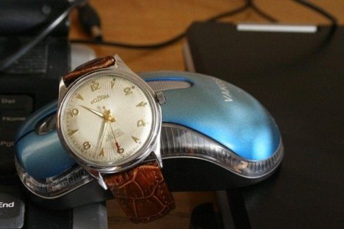

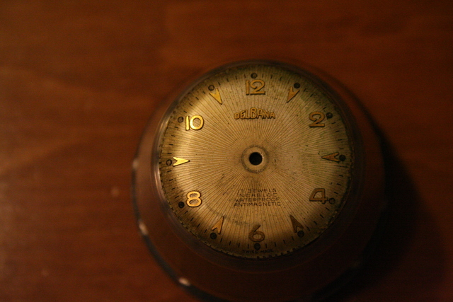

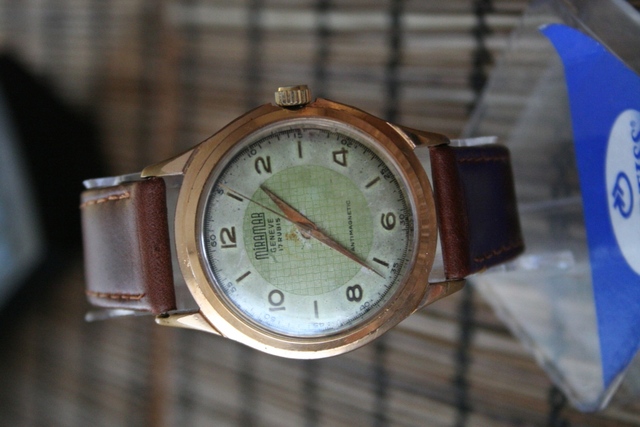

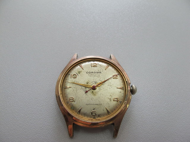

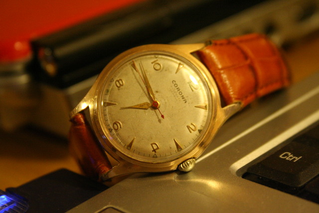

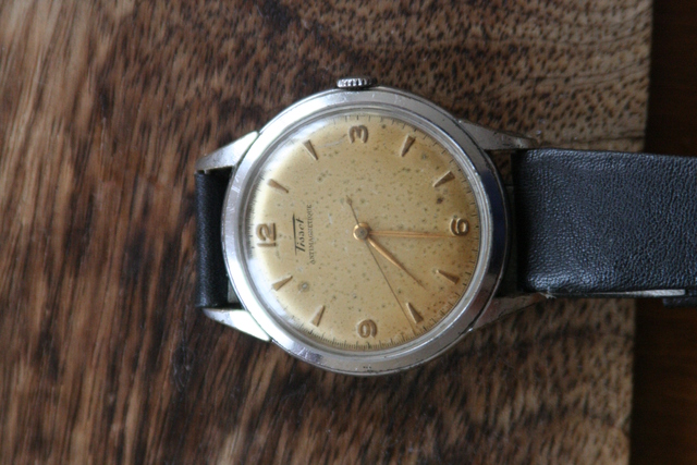

DANEK2807 1 #56 Napisano 12 Listopada 2010 (edytowane) To i ja sie chwalę 1. tissot przed Uploaded with ImageShack.usi po Uploaded with ImageShack.us 2. corona automatic przed czyszczeniem Uploaded with ImageShack.uszdjęcie nie moje poprzedniego właścicielai po czyszczeniu niestety automatic zmyl się Uploaded with ImageShack.us 3. Delbanka i po Uploaded with ImageShack.us a tak w pełnym rynsztunku z odnowionymi wskazówkami 4. Geneva sport Uploaded with ImageShack.us i po czyszczonku Uploaded with ImageShack.usi moja największa porażka Miramarprzed Uploaded with ImageShack.us i po Uploaded with ImageShack.us chyba pojedzie na wycieczkę do warszawy tak jak tissot(i nie wiem czemu mi te zdjęcia poobracało ) Edytowane 13 Listopada 2010 przez DANEK2807 0 Udostępnij tę odpowiedź Odnośnik do odpowiedzi Udostępnij na innych stronach

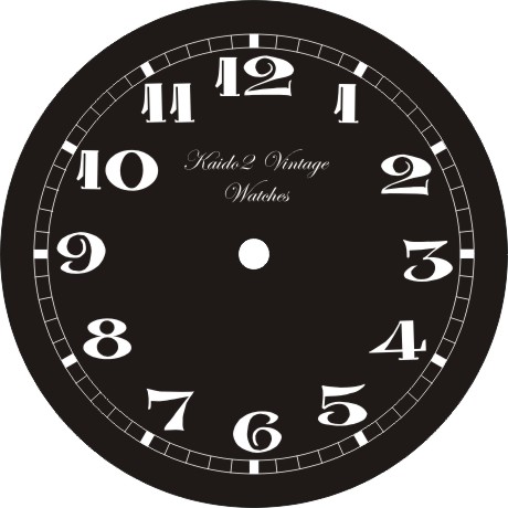

biernyl 1 #59 Napisano 15 Listopada 2010 Tarcza sygnowana by kaido - wery najs 0 Udostępnij tę odpowiedź Odnośnik do odpowiedzi Udostępnij na innych stronach

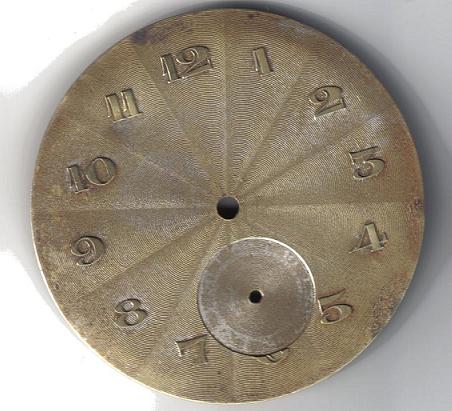

Gość kaido2 #60 Napisano 15 Listopada 2010 (edytowane) W zegarku jeszcze bardziej najs Teraz mozna go na reke zalozyc i wyjsc z tym bykiem miedzy ludzi.Wczesniej w tym gracie bylo cos takiego: Edytowane 15 Listopada 2010 przez kaido2 0 Udostępnij tę odpowiedź Odnośnik do odpowiedzi Udostępnij na innych stronach
chronofil 133 #61 Napisano 15 Listopada 2010 Najs, najs Marcinie! Tę tarczę sam zrobiłeś, czy zlecałeś? 0 Czas, to coś, co mówi, jak długo musimy czekać... Udostępnij tę odpowiedź Odnośnik do odpowiedzi Udostępnij na innych stronach
Gość kaido2 #62 Napisano 15 Listopada 2010 (edytowane) Arturze,tarcze sam robilem przez co moglem sie smialo na niej podpisac-od projektu po wykonanie . Za podklad(mosiezna blacha) posluzyla stara lipna serwisowka do ktorej wstawilem kolki(mechanizm z zegarka kieszonkowego) .Koszty zlecenia takiej tarczy nie sa male(z wiadomych powodow),koszty zrobienia takiej tarczy samemu sa groszowe.Za kwote takiej tarczy moge miec kilka zlomeczkow,zreszta ja juz bym sie zastanawial czy wstawiac tarcze za 200 do pasowki za 3 dychy . Do tych zlecanych tarcz jakos nie mam zaufania -mialem kilka takowych w rece.Niedosc ze czesto roznily sie od oryginalu to byly malo wytrzymale nawet na wilgoc, a tu moge sobie zrobic kazda tarcze , w 100% zgodna z oryginalem i praktycznie nie zniszczalna.Mialem kiedys w rece tarcze z Lodzi i byla tak krucha ze balem sie cokolwiek robic z zegarkiem.Nie sadzilem ze ta wersja tarczy bedzie tak wytrzymala, przekonalem sie dopiero jak musialem jedna sztuke sciagnac z podkladu bo przez pomylke troche krzywo ja nakleilem. Po wlozeniu jej do rozpuszczalnika i po przelezakowaniu w nim 10 minut nic nie zlazilo(napisy , tlo), nie zmienialo koloru, nie rozmywalo sie,tarcza nie odklejala sie od podkladu mosieznego,byla taka jak przed wlozeniem i dopiero pilnik i gruby papier scierny pomogl po dluzszym heblowaniu.Mozna wykonac praktycznie kazda tarcze identyczna z oryginalem,kwestia lezy w zrobieniu odpowiednich czcionek ktore trzeba sciagnac z oryginalu i sposobu naniesienia tego na blache lub na stara odpowiednio przygotowana tarcze. Edytowane 15 Listopada 2010 przez kaido2 0 Udostępnij tę odpowiedź Odnośnik do odpowiedzi Udostępnij na innych stronach

Kieszonkowe 775 #65 Napisano 17 Listopada 2010 (edytowane) Witam, mam pytanie do kolegi Kaido2. Z twojego opisu nie wynika jasno jak jest wykonana tarcza. Czy jest to zgodnie ze sztuką - naniesiony podkład porcelano-lakiero podobny + skala Czy też tarcza jest wykonana techniką fotografi lub druku na papierze lub papieropodobnym materialea potem naklejona na podkład ( z opisu usuwania tak wnioskuję). Pytam dlatego gdyż na początku mojej przygody z zegarkami sam kupiłem CYMĘ z "piękną tarczą"która okazała się odbitką fotograficzną naklejoną jeszcze -o zgrozo- na butapreni z usunięciem tego z mechanizmu (aby doprowadzić do stanu pierwotnego) też miałem duże problemy.Żaden rozpuszczalnik nie chciał tego brać. Jeśli jest to tarcza wykonana w technikach podobnych do orginału i tak jak piszesz cena wykonania jest przystępnato chętnie Ci podeślę kilka moich projektów do realizacji. pozdrawiam Roman Edytowane 17 Listopada 2010 przez Kieszonkowe 0 Udostępnij tę odpowiedź Odnośnik do odpowiedzi Udostępnij na innych stronach
Gość kaido2 #66 Napisano 17 Listopada 2010 (edytowane) Witaj. Podklad to mosiezna blacha na kolkach na ktora naniesiony jest nadruk na materiale papieropodobnym blyszczacym.Wydruk robiony jest na laserze w 1200 dpi. Tarcza po naklejeniu nadruku jest jeszcze obrabiana w tym temperaturowo, przez to w razie wpadki problem jest ze zdjeciem nadruku z podkladu. Widzialem rozne rzeczy, ale zeby fotke przykleic besposrednio na werk za pomoca butaprenu? - masakraButapren jest ciezko rozpuscic, jednakze rozpuszczalnik ktorym kapalem ta tarcze bez problemu go usuwa. Edytowane 17 Listopada 2010 przez kaido2 0 Udostępnij tę odpowiedź Odnośnik do odpowiedzi Udostępnij na innych stronach

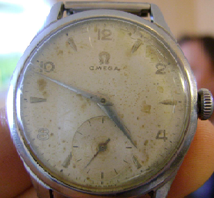

Stary 78 #73 Napisano 6 Grudnia 2010 Ta tarcza była myta już drugi raz za pierwszym razem zrobił to mój zegarmistrz jednak niedbale za drugim razem ja z tym że się przyłożyłem, i tak się przyłożyłem że przejrzała i wygląda na prawdę rewelacyjnie choć napis zniknął to czuję że było warto!!!! 0 Ci, którzy po zwycięstwie spoczęli na laurach są już martwi..... Udostępnij tę odpowiedź Odnośnik do odpowiedzi Udostępnij na innych stronach
biernyl 1 #74 Napisano 6 Grudnia 2010 Aż się nie chce wierzyć , może Ci podeślę jakiegoś brudnego sikorka do wyczyszczenia facjaty, bo sam tego nigdy lepiej nie zrobie 0 Udostępnij tę odpowiedź Odnośnik do odpowiedzi Udostępnij na innych stronach

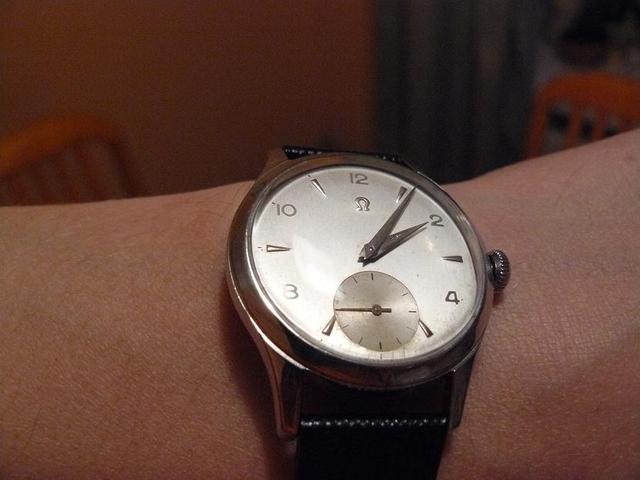

miromat 38 #75 Napisano 6 Grudnia 2010 Ta tarcza była myta już drugi raz za pierwszym razem zrobił to mój zegarmistrz jednak niedbale za drugim razem ja z tym że się przyłożyłem, i tak się przyłożyłem że przejrzała i wygląda na prawdę rewelacyjnie choć napis zniknął to czuję że było warto!!!! A może popytaj tu i tam (Łódź, Poznań, Warszawa) czy nie zrobili na Twojej tarczy by samego napisu. To jest chyba najmniejszy problem w procesie renowacji tarczy. Moja Omega przeszła trzy fazy: oryginalny wygląd po myciu i po renowacji jak widać napis jest stosunkowo prostą rzeczą, jeśli ma się odpowiedni szablon i narzędzia. pzdrMM 0 Jeśli zaadoptujesz psa, to nie zmienisz tym świata, ale cały świat zmieni się dla tego psa. Udostępnij tę odpowiedź Odnośnik do odpowiedzi Udostępnij na innych stronach
