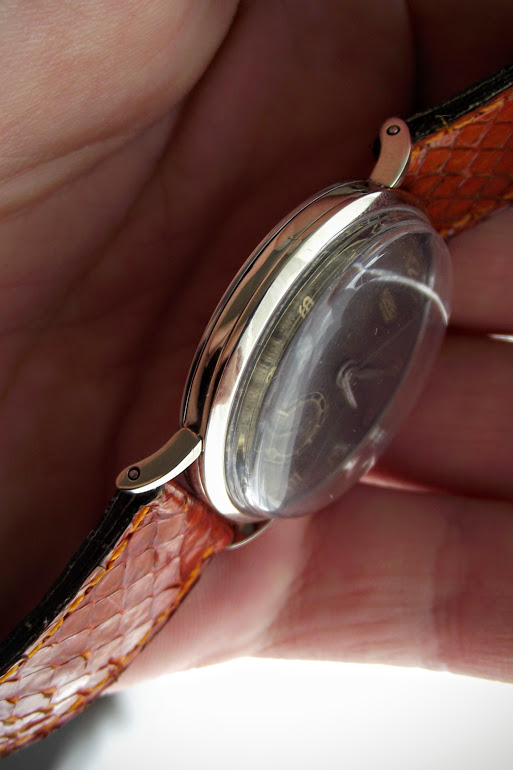

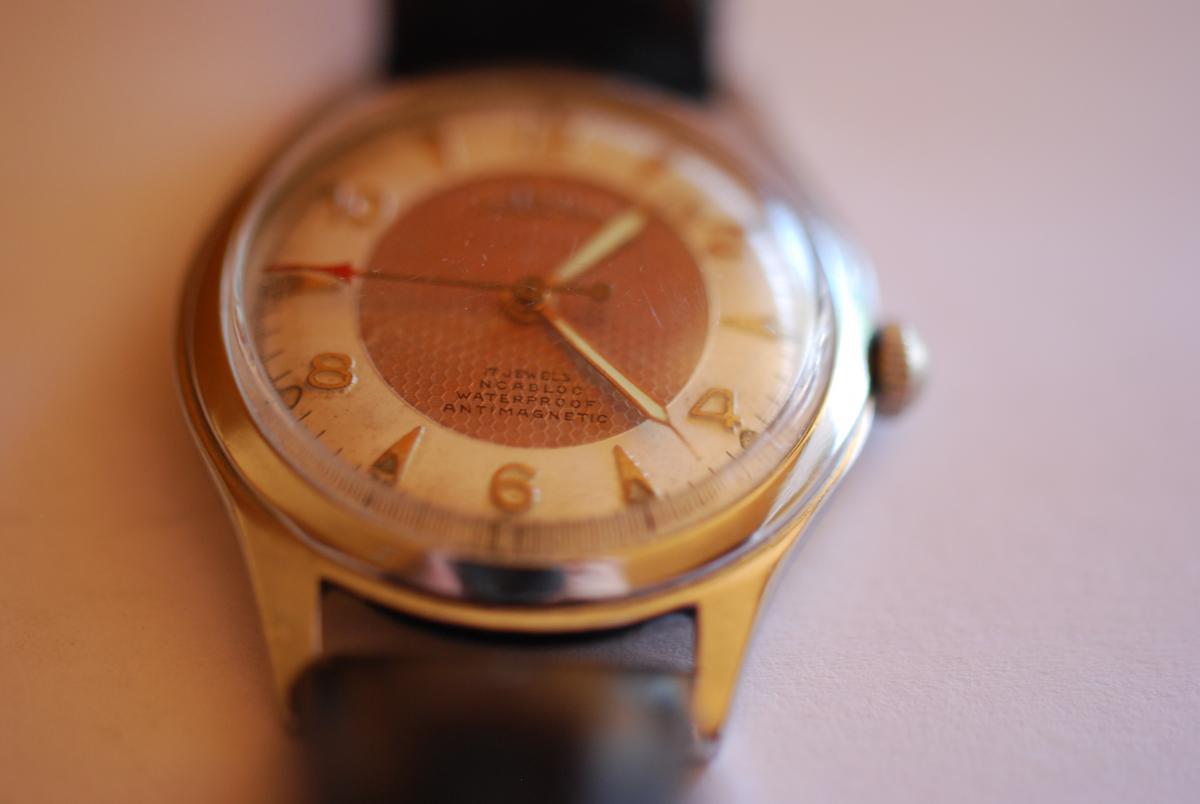

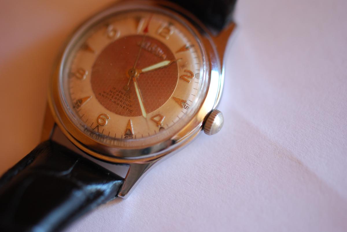

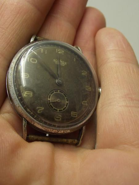

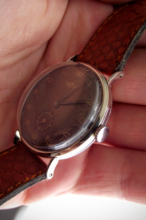

spoxx2006 39 #1280 Napisano 6 Lipca 2016 (edytowane) Witam,pozwolę sobie tu wrzucić zdjęcia po renowacji koperty choć wiem, że to temat o tarczach. Mam nadzieję, że się nie obrazicie .Zegarek mój, ale koperta była polerowana przez naszego forumowego Kolegę Adama (As82)-http://zegarkiclub.pl/forum/user/77725-as82/.Adam również wyprostował uszy.Zegarek wygląda jak nowy, mimo prawie 80 lat.Jestem zachwycony efektem, dlatego chciałbym się tym podzielić .Tak wyglądał wcześniej: Edytowane 6 Lipca 2016 przez spoxx2006 0 Kupię: ---. Udostępnij tę odpowiedź Odnośnik do odpowiedzi Udostępnij na innych stronach
ksylo1 35 #1281 Napisano 6 Lipca 2016 pokaże Kolega te prostowane uszy.... 0 Udostępnij tę odpowiedź Odnośnik do odpowiedzi Udostępnij na innych stronach
spoxx2006 39 #1282 Napisano 6 Lipca 2016 (edytowane) pokaże Kolega te prostowane uszy.... A proszę.... z lewej widać.Choć wiem o co chodziło , to warto pokazać, bo ja się bałem je ruszyć. Edytowane 6 Lipca 2016 przez spoxx2006 0 Kupię: ---. Udostępnij tę odpowiedź Odnośnik do odpowiedzi Udostępnij na innych stronach
ksylo1 35 #1283 Napisano 6 Lipca 2016 bardzo ładnie wyszło! jaką metodą prostowane? 0 Udostępnij tę odpowiedź Odnośnik do odpowiedzi Udostępnij na innych stronach
spoxx2006 39 #1284 Napisano 6 Lipca 2016 O to musisz zapytać Adama (As82). 0 Kupię: ---. Udostępnij tę odpowiedź Odnośnik do odpowiedzi Udostępnij na innych stronach
loituma 290 #1285 Napisano 6 Lipca 2016 Dobra robota! Gratuluję! 0 Cierpię na chroniczny brak czasu... dlatego kupiłem stary zegar, żeby łapać każdą jego chwilę...Arkadiusz K. Udostępnij tę odpowiedź Odnośnik do odpowiedzi Udostępnij na innych stronach
tom1303 7 #1286 Napisano 20 Lipca 2016 (edytowane) Koperta wyszla narawde super (tak jak kolega napisal - wyglada jak nowa). Moim skromnym zdaniem jednak "gryzie" sie teraz z ta tarcza...Kontakt renowacja zegarków Kraków http://www.favore.pl/432467_renowacja-zegarkow-renowacja-tarcz-renowacja-kopert-krakow-malopolskie.htmlMożna spróbować wymyć tarczę,koperta jest w stanie średnim Czy Kolega osobiscie robil tam Jakis zegarek? Edytowane 20 Lipca 2016 przez tom1303 0 Udostępnij tę odpowiedź Odnośnik do odpowiedzi Udostępnij na innych stronach
spoxx2006 39 #1287 Napisano 21 Lipca 2016 Koperta wyszla narawde super (tak jak kolega napisal - wyglada jak nowa). Moim skromnym zdaniem jednak "gryzie" sie teraz z ta tarcza...Być może odrobinę , ale tak czy siak, tarczy nie ruszam. 0 Kupię: ---. Udostępnij tę odpowiedź Odnośnik do odpowiedzi Udostępnij na innych stronach

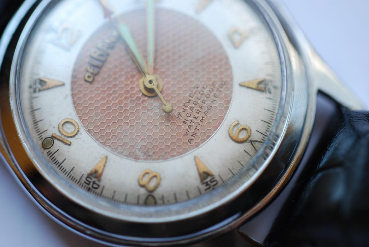

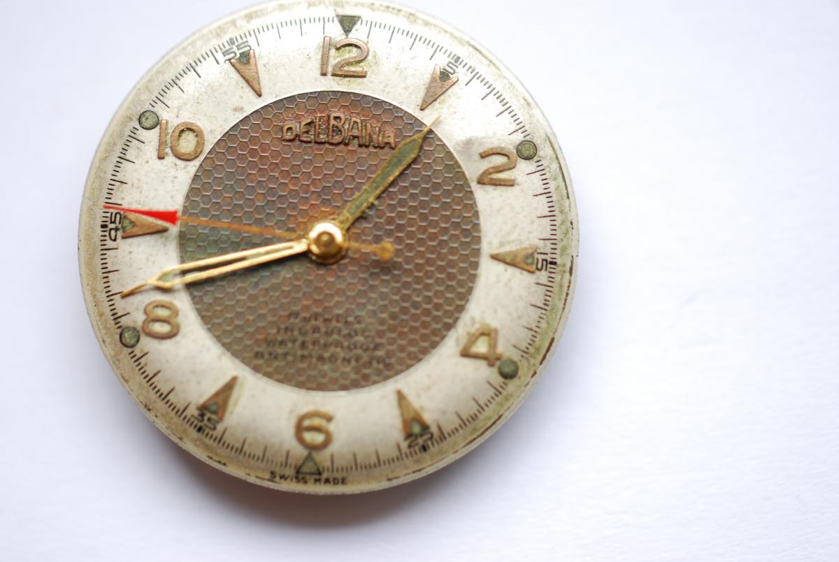

sawcio68 101 #1288 Napisano 19 Sierpnia 2016 Moja Delbana po czyszczeniu tarczy , na godzinie 8-9 , ktoś wcześniej chyba próbował czyścić czymś żrącym co widać przed i po czyszczeniu. 0 Pecunia non olet Udostępnij tę odpowiedź Odnośnik do odpowiedzi Udostępnij na innych stronach
tom1303 7 #1289 Napisano 19 Sierpnia 2016 Moze nie zabezpieczaj tarczy po myciu i poczekaj 2,3 miesiace. Moze sie to troche "wyrowna" po spatynowaniu. 0 Udostępnij tę odpowiedź Odnośnik do odpowiedzi Udostępnij na innych stronach

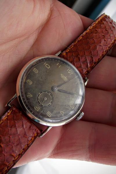

lordpinki 48 #1290 Napisano 28 Września 2016 (edytowane) Moze nie zabezpieczaj tarczy po myciu i poczekaj 2,3 miesiace. Moze sie to troche "wyrowna" po spatynowaniu. Czym zabezpieczasz? Ja próbowałem lakierem akrylowym matowym. Na początku było pięknie... niestety po paru tygodniach robi się tak, jak na zdjęciu. Edytowane 28 Września 2016 przez lordpinki 0 Udostępnij tę odpowiedź Odnośnik do odpowiedzi Udostępnij na innych stronach
zasadas 5442 #1291 Napisano 28 Września 2016 Nie wiem czy robi to Sławek, ale werniks jest bardzo dobry. 0 "You may delay but time will not" Benjamin Franklin Udostępnij tę odpowiedź Odnośnik do odpowiedzi Udostępnij na innych stronach
lordpinki 48 #1292 Napisano 28 Września 2016 Nie wiem czy robi to Sławek, ale werniks jest bardzo dobry. Nanosisz pędzlem i polerujesz papierem? 0 Udostępnij tę odpowiedź Odnośnik do odpowiedzi Udostępnij na innych stronach
zasadas 5442 #1293 Napisano 28 Września 2016 spray 0 "You may delay but time will not" Benjamin Franklin Udostępnij tę odpowiedź Odnośnik do odpowiedzi Udostępnij na innych stronach

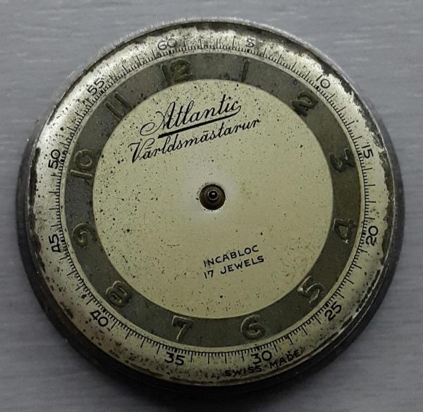

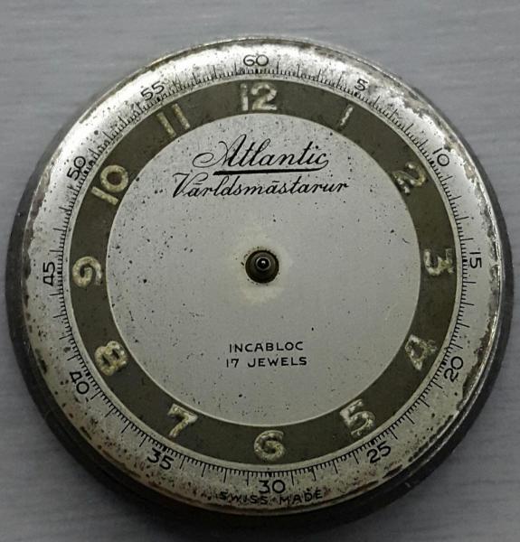

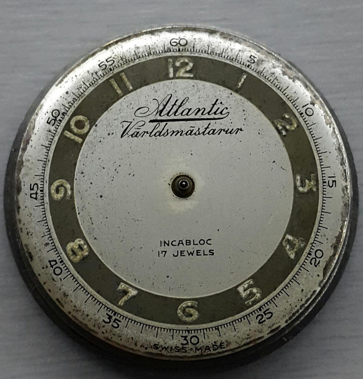

CIESLUT 398 #1294 Napisano 30 Września 2016 Chwila wolnego wieczorem 0 OMEGA SEAMASTER 300M Udostępnij tę odpowiedź Odnośnik do odpowiedzi Udostępnij na innych stronach
loituma 290 #1295 Napisano 30 Września 2016 Pięknie! 0 Cierpię na chroniczny brak czasu... dlatego kupiłem stary zegar, żeby łapać każdą jego chwilę...Arkadiusz K. Udostępnij tę odpowiedź Odnośnik do odpowiedzi Udostępnij na innych stronach
CIESLUT 398 #1296 Napisano 30 Września 2016 Jutro koperta i szkło 0 OMEGA SEAMASTER 300M Udostępnij tę odpowiedź Odnośnik do odpowiedzi Udostępnij na innych stronach
loituma 290 #1297 Napisano 30 Września 2016 Czym ją pucowałeś? 0 Cierpię na chroniczny brak czasu... dlatego kupiłem stary zegar, żeby łapać każdą jego chwilę...Arkadiusz K. Udostępnij tę odpowiedź Odnośnik do odpowiedzi Udostępnij na innych stronach
CIESLUT 398 #1298 Napisano 30 Września 2016 Cytryną 0 OMEGA SEAMASTER 300M Udostępnij tę odpowiedź Odnośnik do odpowiedzi Udostępnij na innych stronach
loituma 290 #1299 Napisano 30 Września 2016 A coś więcej... pędzelek? patyczek kosmetyczny? wykałaczka? 0 Cierpię na chroniczny brak czasu... dlatego kupiłem stary zegar, żeby łapać każdą jego chwilę...Arkadiusz K. Udostępnij tę odpowiedź Odnośnik do odpowiedzi Udostępnij na innych stronach
CIESLUT 398 #1300 Napisano 30 Września 2016 (edytowane) Sok z cytryny i pędzelek malutki sztywny.To co nie zeszło delikatnie usuniete patyczkiem kosmetycznym i na końcu przetarte delikatnie wilgotnym wacikiem. Edytowane 30 Września 2016 przez CIESLUT 0 OMEGA SEAMASTER 300M Udostępnij tę odpowiedź Odnośnik do odpowiedzi Udostępnij na innych stronach
