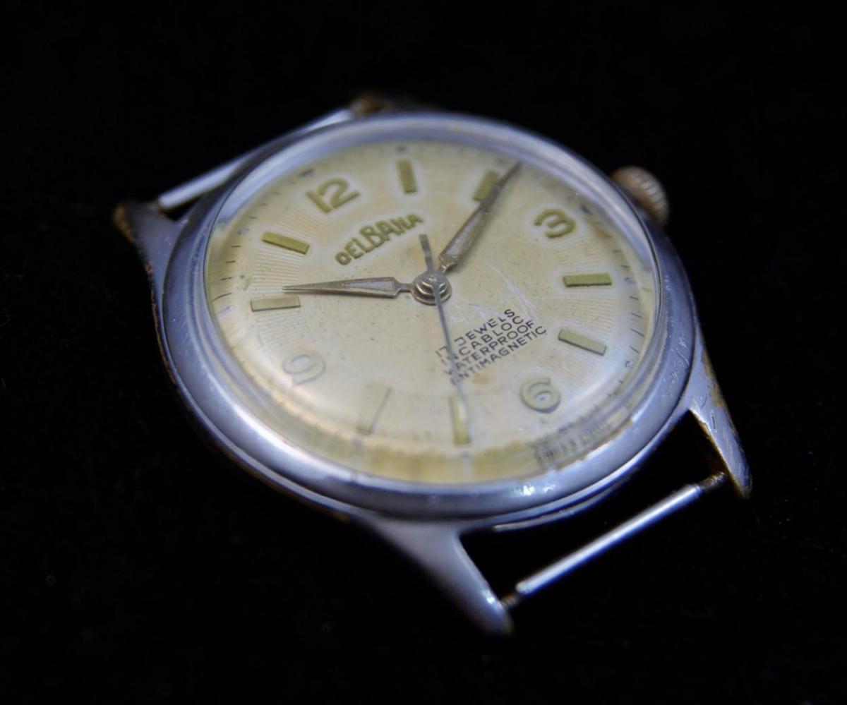

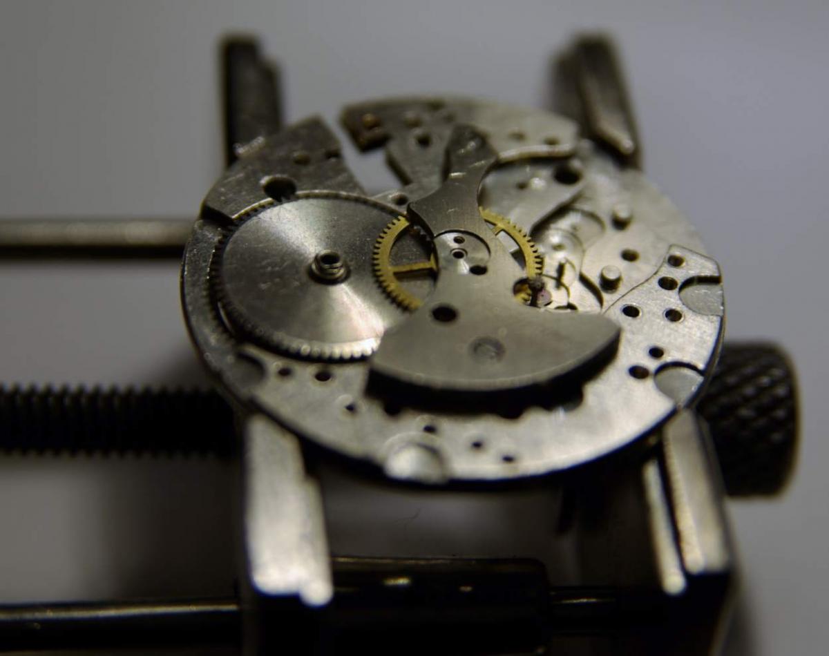

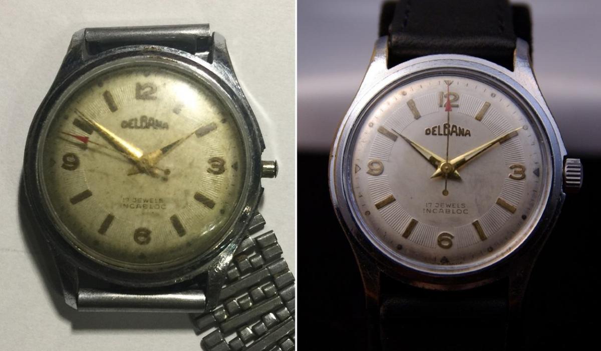

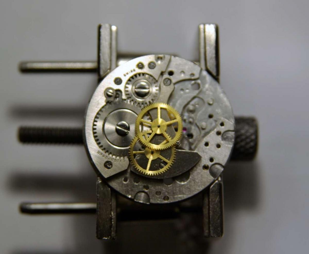

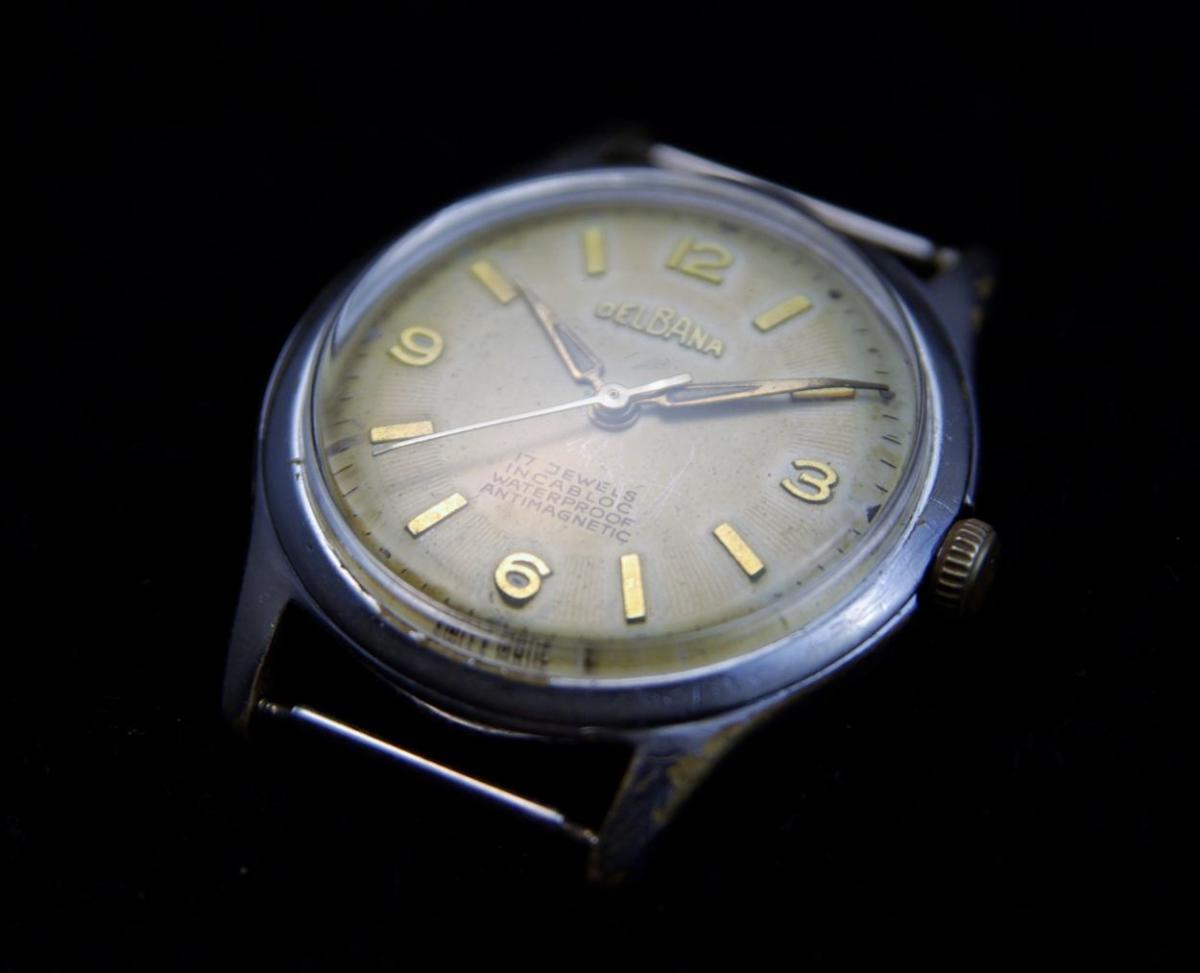

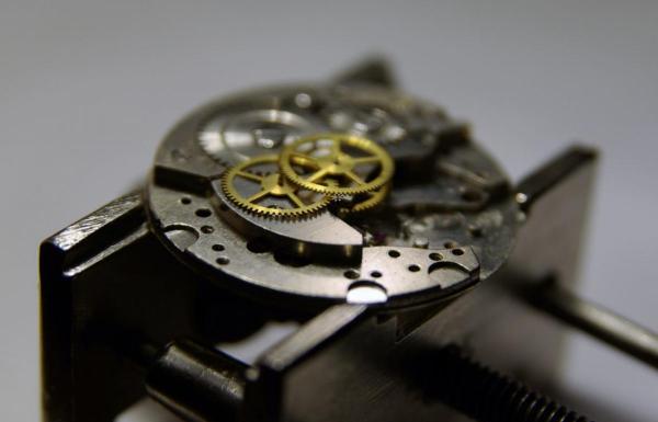

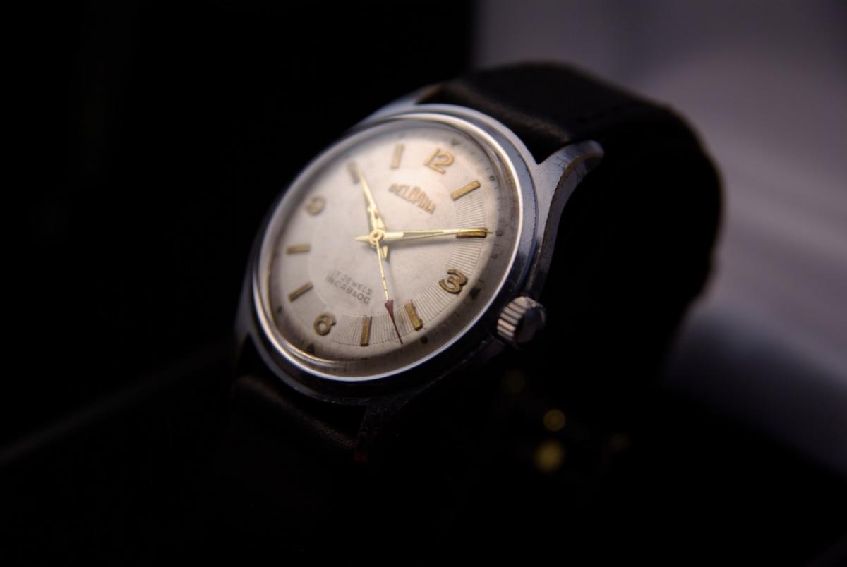

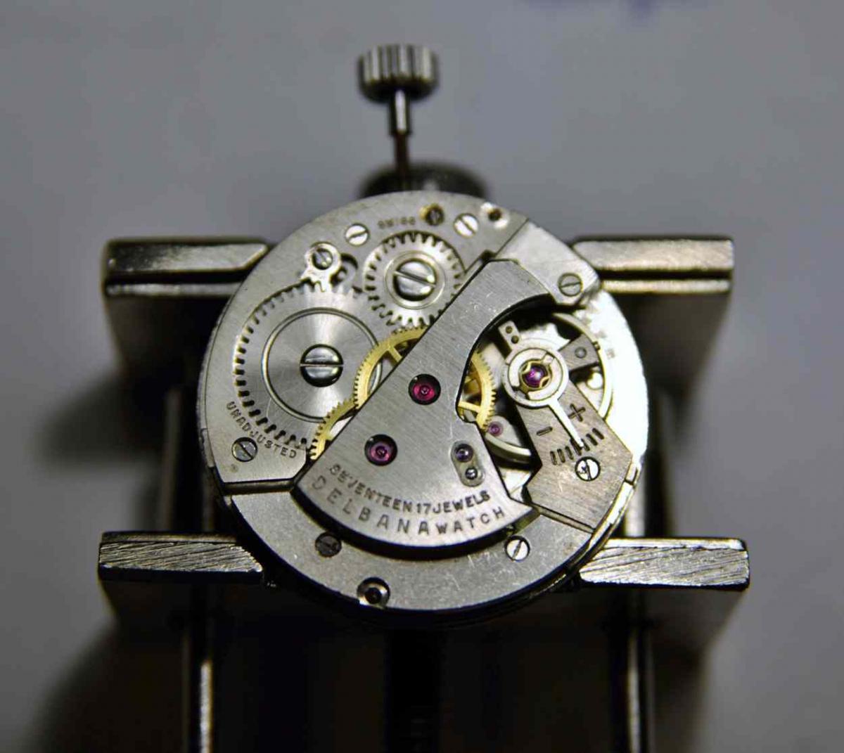

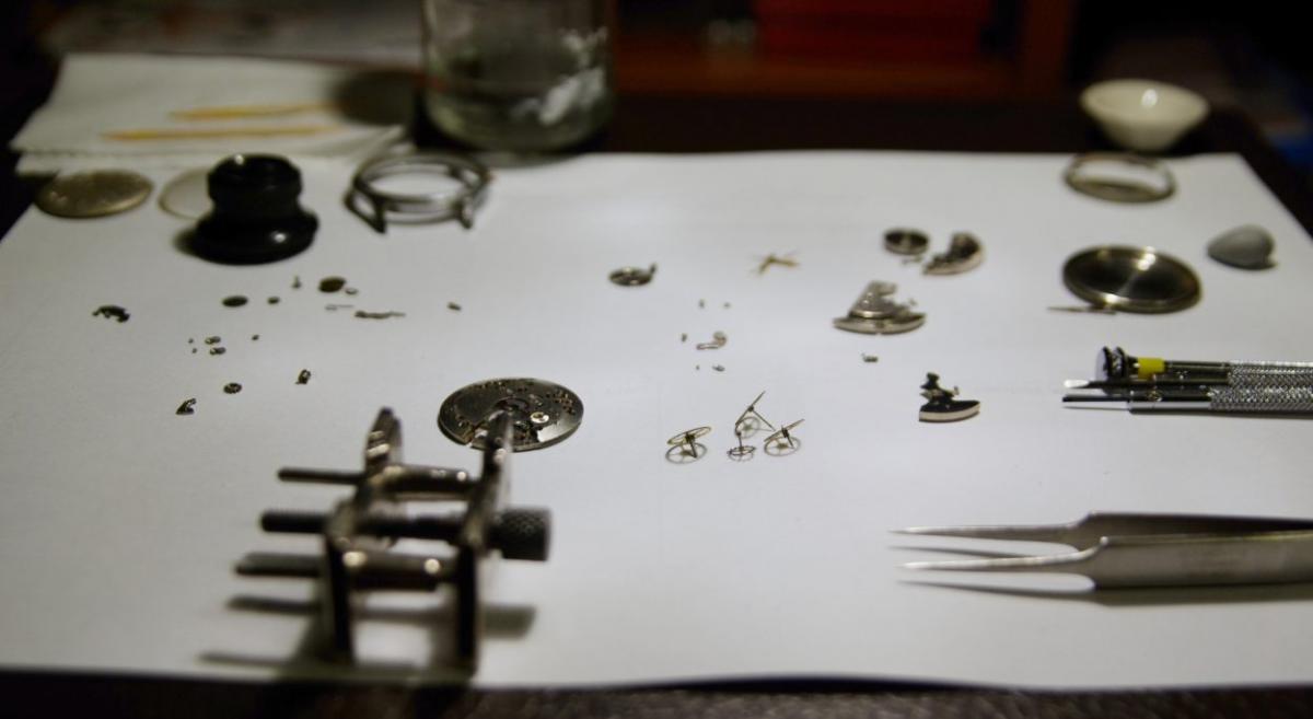

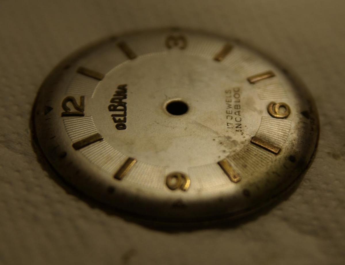

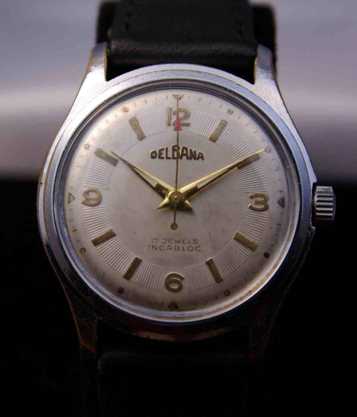

loituma 290 #1305 Napisano 23 Października 2016 (edytowane) Zabrałem się dwa dni temu za kolejną Delbanę z kolekcji. Produkt wyjściowy: Chociaż to temat dotyczący tarcz, to nadmienię tylko, mechanizm wymagał kompletnego przeglądu, ponieważ stał sztywno. Pył brudny i zanieczyszczony cieniutkimi włoskami z ubrań, które wplątały się w koła. Mycie, oliwienie i składanie... I już hula jak nowy Natomiast miałem dylemat czy ruszać w ogóle tarczę. Kilka względów przeważyło jednak, żeby się za nią zabrać i tak też się stało. Zaryzykowałem czyszczenie. Szło to bardzo opornie. Tarcza okazała się bardzo ciężka do skutecznego wyczyszczenia, bez utraty napisów i indeksów. Musiałem przeznaczyć na to kilka godzin. Jeszcze tylko polerka szkła i w końcu jakoś poszło... udało się dobrnąć do końca... i złożyć to wszystko w jako taką całość. Odświeżyłem jeszcze nieco wskazówki, ponieważ stare wypełnienie już miejscami się wykruszyło pozostawiając po sobie dziury. I standardowe moje porównanie... Ten zegarek wymagał sporo czasu. Trochę poszło na mechanizm, czyszczenie koperty i polerkę szkła. Ale jednak najwięcej zajęło doprowadzenie tarczy do jako takiego stanu. Indeksy chciały za wszelką cenę zleźć i to wszystkie, bez wyjątku, a ja za wszelką cenę nie chciałem im na to pozwolić. Walka była bardzo długa. Edytowane 23 Października 2016 przez loituma 0 Cierpię na chroniczny brak czasu... dlatego kupiłem stary zegar, żeby łapać każdą jego chwilę...Arkadiusz K. Udostępnij tę odpowiedź Odnośnik do odpowiedzi Udostępnij na innych stronach
OmegaDeVille 59 #1306 Napisano 23 Października 2016 Dobry wynik, gratuluję. 0 Udostępnij tę odpowiedź Odnośnik do odpowiedzi Udostępnij na innych stronach
rinkazki 73 #1307 Napisano 24 Października 2016 Super - efekt końcowy genialny! 0 Udostępnij tę odpowiedź Odnośnik do odpowiedzi Udostępnij na innych stronach
borewicz07 148 #1308 Napisano 24 Października 2016 Przyłączam się do gratulacji. 0 Udostępnij tę odpowiedź Odnośnik do odpowiedzi Udostępnij na innych stronach
loituma 290 #1309 Napisano 24 Października 2016 Dziękuję panowie... jestem zmotywowany do dalszych prac... 0 Cierpię na chroniczny brak czasu... dlatego kupiłem stary zegar, żeby łapać każdą jego chwilę...Arkadiusz K. Udostępnij tę odpowiedź Odnośnik do odpowiedzi Udostępnij na innych stronach
Qba. 4768 #1310 Napisano 24 Października 2016 Rewelacja!Gratuluję umiejętności i wytrwałości! 0 Udostępnij tę odpowiedź Odnośnik do odpowiedzi Udostępnij na innych stronach
Łukasz Radziszewski 18 #1311 Napisano 26 Października 2016 Imponująca praca. Na prawdę. 0 Udostępnij tę odpowiedź Odnośnik do odpowiedzi Udostępnij na innych stronach

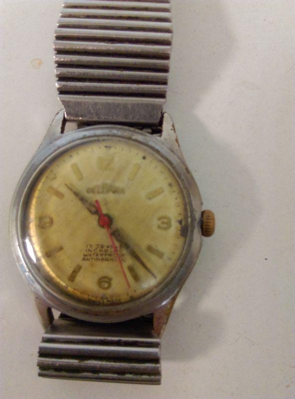

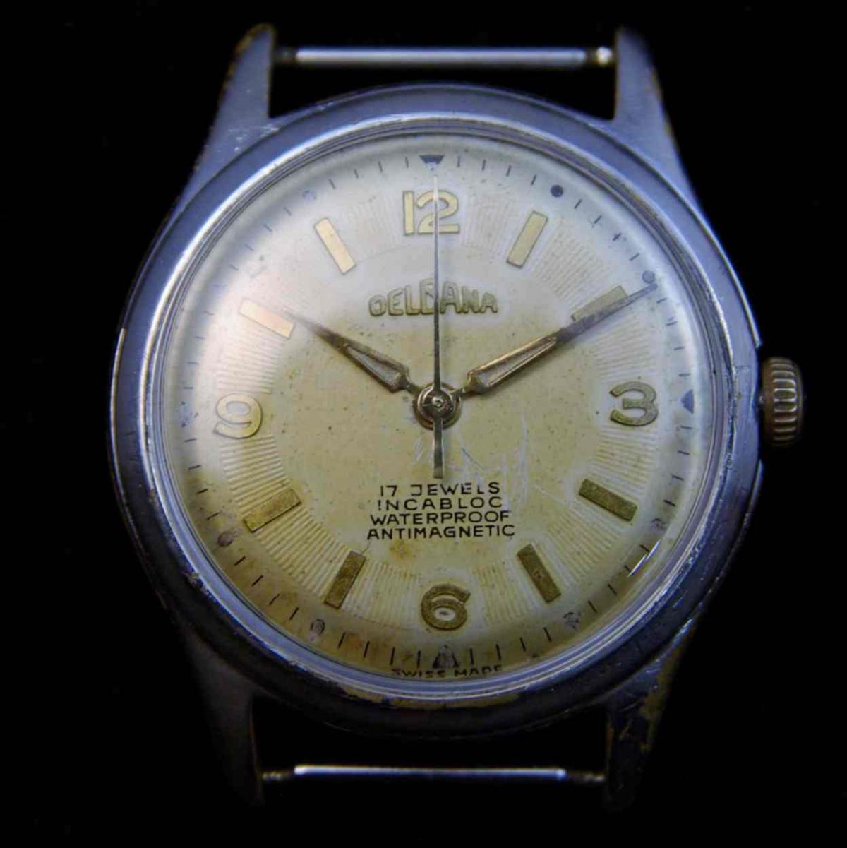

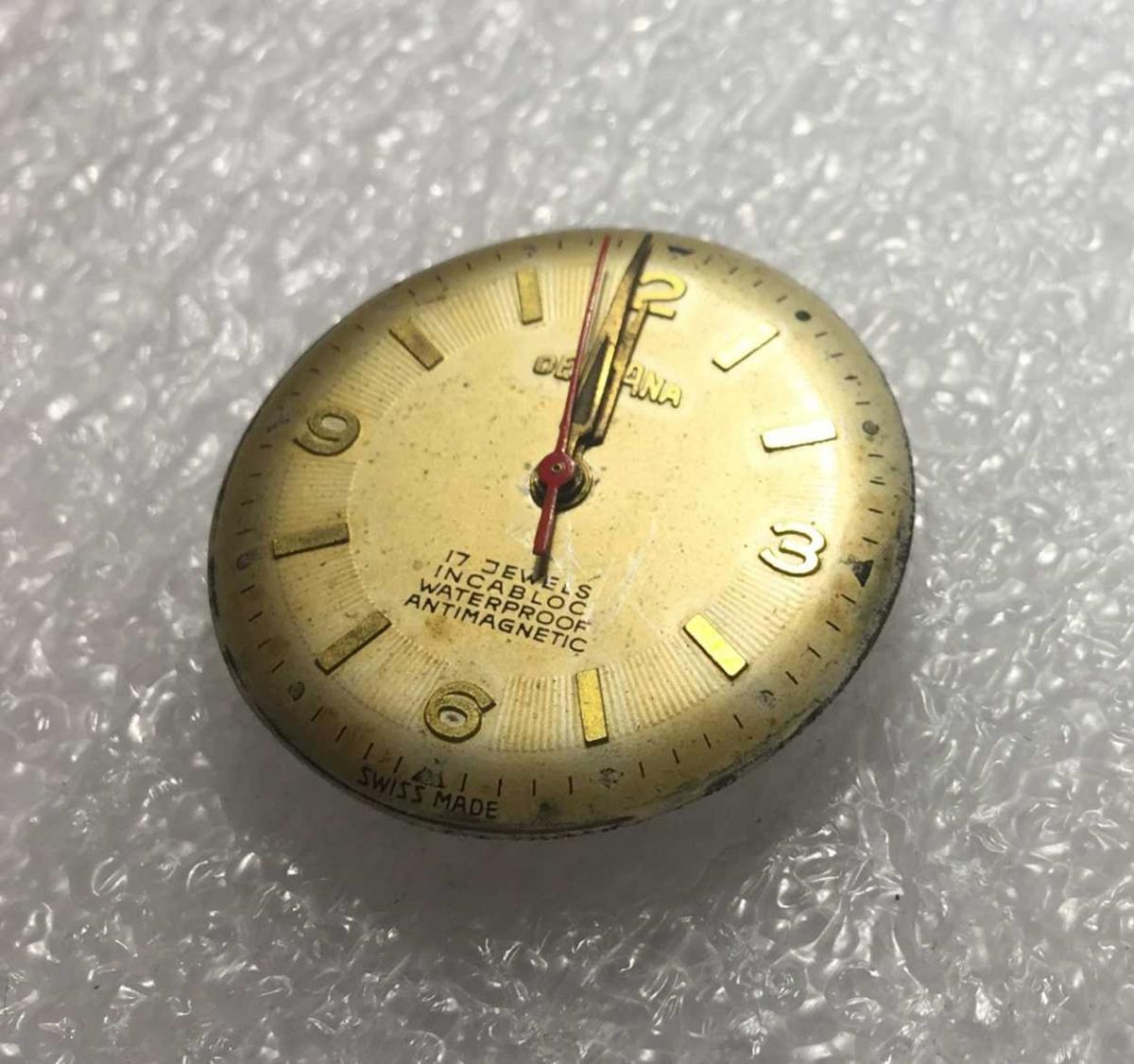

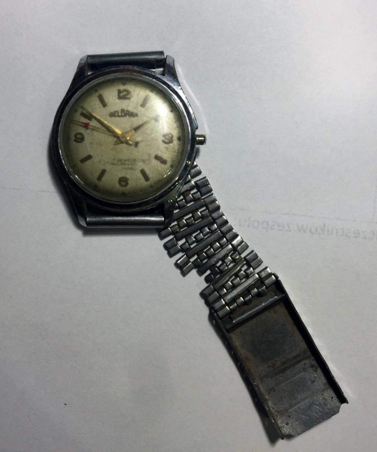

loituma 290 #1312 Napisano 26 Października 2016 Dzięki, dzięki. To może poruszę jeszcze jedną kwestię...Mimo, że jest to temat o renowacji tarcz, to chciałem pokazać, że nie zawsze trzeba poddawać zegarek takim drastycznym zabiegom, żeby odzyskał... no może nie blask, czy dawną świetność, ale... jakby to powiedzieć... trochę świeżości, zachowując jednocześnie swój wintydżowy charakter. Jak doskonale wiecie, czasem poddając zegarki renowacji można przynieść im więcej szkody niż pożytku. Jako mój przykład podam... a jakże... kolejną Delbanę Pierwsze co zrobiłem to pozbyłem się bransolety. Miękkie koperty Delban są bardzo podatne na uszkodzenia spowodowane ostrymi rantami bransolet. Bardzo mocno wycierają się uszy koperty. Następnie wyjąłem całość z koperty, mechanizm poszedł do czyszczenia i smarowania, a tarcza tylko do delikatnego odkurzenia i przeczyszczenia z resztek lumy, która wykruszyła się z godzinowej wskazówki. Miałem chęć spróbować ją przeczyścić, ale nalot widoczny na zdjęciu to nie jest typowa patyna, którą miałem choćby w poprzednim zegarku. W związku z tym nie podjąłem na razie tego ryzyka. Obawiam się, że zeszło by wszystko, włącznie z napisami i indeksami. Tak więc póki co zostało tak jak jest. Wyczyściłem jedynie wskazówki. Jedna z nich i tak wymagała położenia nowego wypełnienia. Chcąc zachować charakter przeszło pięćdziesięcioletniego zegarka, zdecydowałem, że nie położę nowej, świecącej lumy, a dam wypełnienie z akrylu, z dobranym kolorem, bardziej pod wiek zegarka.Pozbyłem się również ze wskazówki sekundowej czerwonego lakieru. Choć nie jest oryginalna, to w takiej postaci bardziej będzie pasować do całości. Delbany nie miały czerwonych wskazówek, a jedynie malowany był najczęściej sam grot. Dałem nowe szkło i zapakowałem wszystko do porządnie wyszorowanej koperty. Całość kosztowała mnie niecałe 5 zł i trochę pracy Dostanie jeszcze czarny paseczek i do gabloty. 0 Cierpię na chroniczny brak czasu... dlatego kupiłem stary zegar, żeby łapać każdą jego chwilę...Arkadiusz K. Udostępnij tę odpowiedź Odnośnik do odpowiedzi Udostępnij na innych stronach
Kieszonkowe 767 #1313 Napisano 26 Października 2016 (edytowane) Dzięki, dzięki. ..... Tak więc póki co zostało tak jak jest. Wyczyściłem jedynie wskazówki. Jedna z nich i tak wymagała położenia nowego wypełnienia. Chcąc zachować charakter przeszło pięćdziesięcioletniego zegarka, zdecydowałem, że nie położę nowej, świecącej lumy, a dam wypełnienie z akrylu, z dobranym kolorem, bardziej pod wiek zegarka. ..... Ładnie wyszło a co do lumyzawsze możesz zrobić coś takiego Edytowane 26 Października 2016 przez Kieszonkowe 0 Udostępnij tę odpowiedź Odnośnik do odpowiedzi Udostępnij na innych stronach
loituma 290 #1314 Napisano 26 Października 2016 Dzięki za info. Kiedyś to widziałem, ale jakoś nie miałem parcia na świecące wskazówki w moich staruszkach. Stara luma i tak nie świeci. Przypomnij mi coś więcej o tej co pokazałeś. 0 Cierpię na chroniczny brak czasu... dlatego kupiłem stary zegar, żeby łapać każdą jego chwilę...Arkadiusz K. Udostępnij tę odpowiedź Odnośnik do odpowiedzi Udostępnij na innych stronach
13lesiu 958 #1315 Napisano 26 Października 2016 Arek szczere gratulacje kawał dobrej roboty 0 Udostępnij tę odpowiedź Odnośnik do odpowiedzi Udostępnij na innych stronach

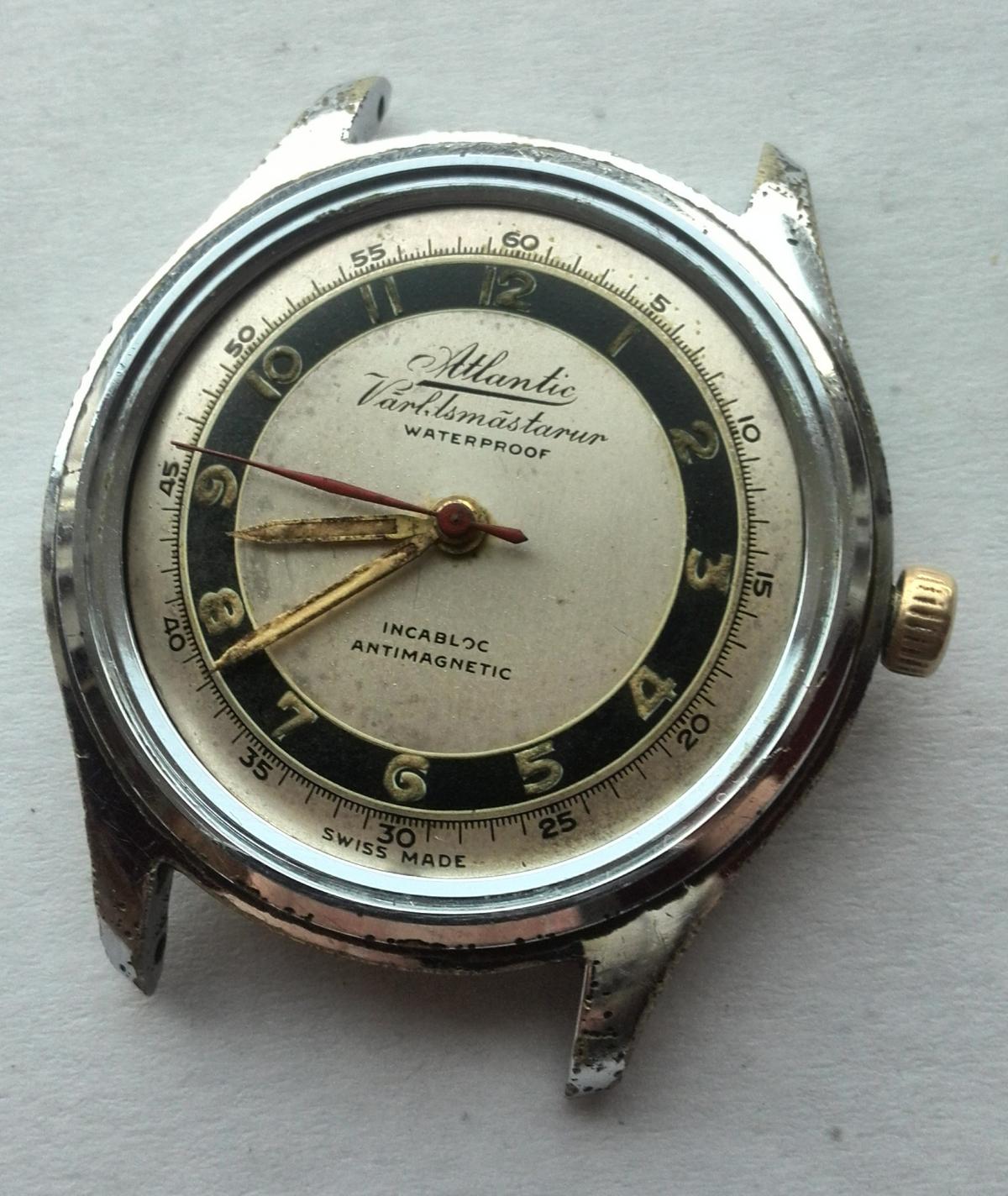

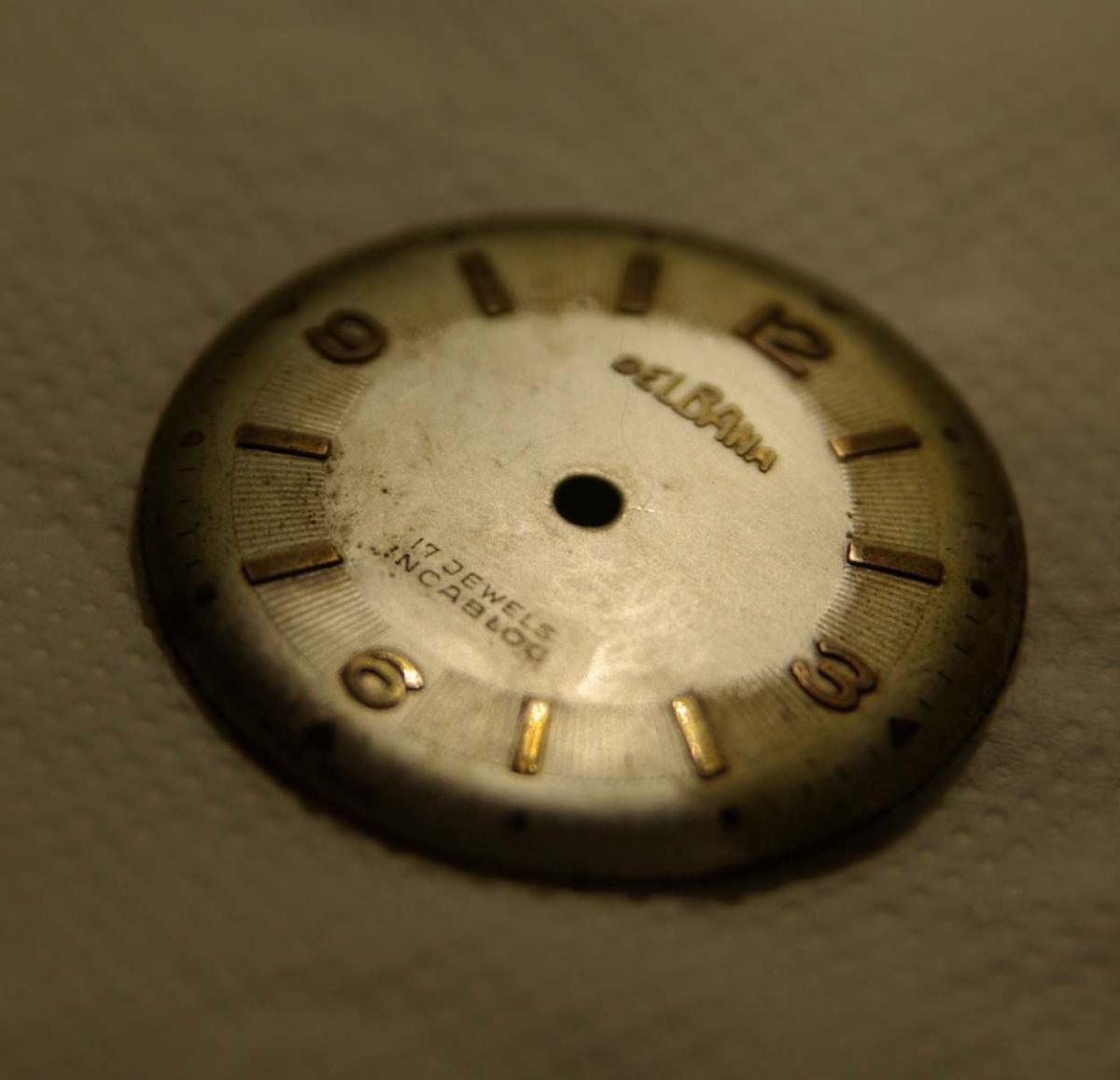

Łukasz Radziszewski 18 #1316 Napisano 30 Października 2016 Miałem chęć spróbować ją przeczyścić, ale nalot widoczny na zdjęciu to nie jest typowa patyna, którą miałem choćby w poprzednim zegarku. W związku z tym nie podjąłem na razie tego ryzyka. Obawiam się, że zeszło by wszystko, włącznie z napisami i indeksami.Spokojnie ściągniesz ten nalot, tylko punktowo, a nie kąpielą. 0 Udostępnij tę odpowiedź Odnośnik do odpowiedzi Udostępnij na innych stronach
loituma 290 #1317 Napisano 30 Października 2016 Dzięki panowie. Tarcze zawsze myję punktowo. Taki sobie wypracowałem sposób. Ale co do ostatnio pokazanej decyzja już zapadła. Zostaje tek jak jest. Nie będę jej szorował. Ma swój urok 0 Cierpię na chroniczny brak czasu... dlatego kupiłem stary zegar, żeby łapać każdą jego chwilę...Arkadiusz K. Udostępnij tę odpowiedź Odnośnik do odpowiedzi Udostępnij na innych stronach

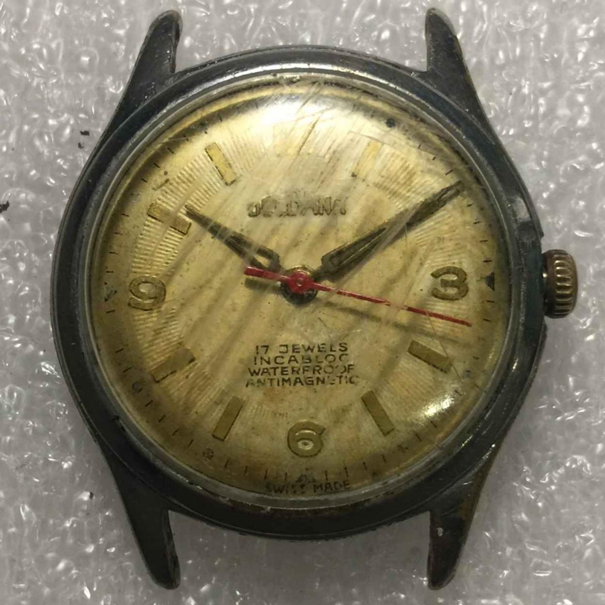

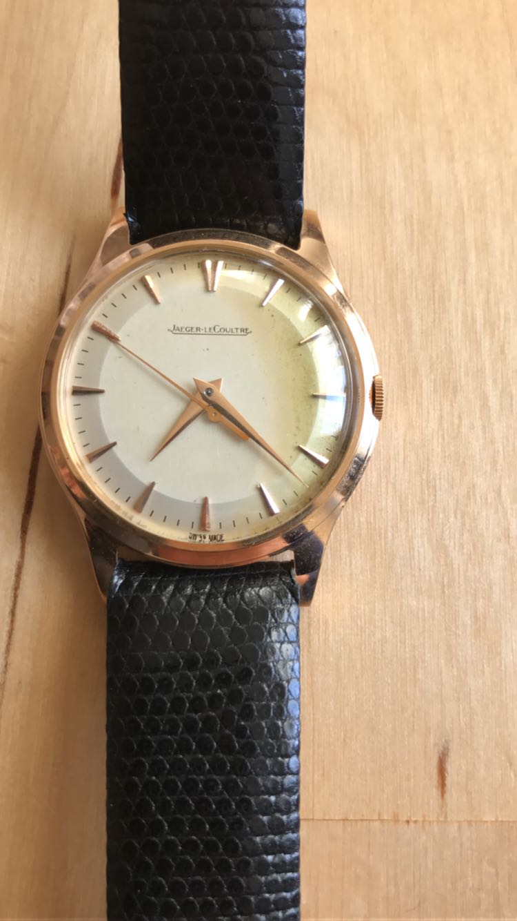

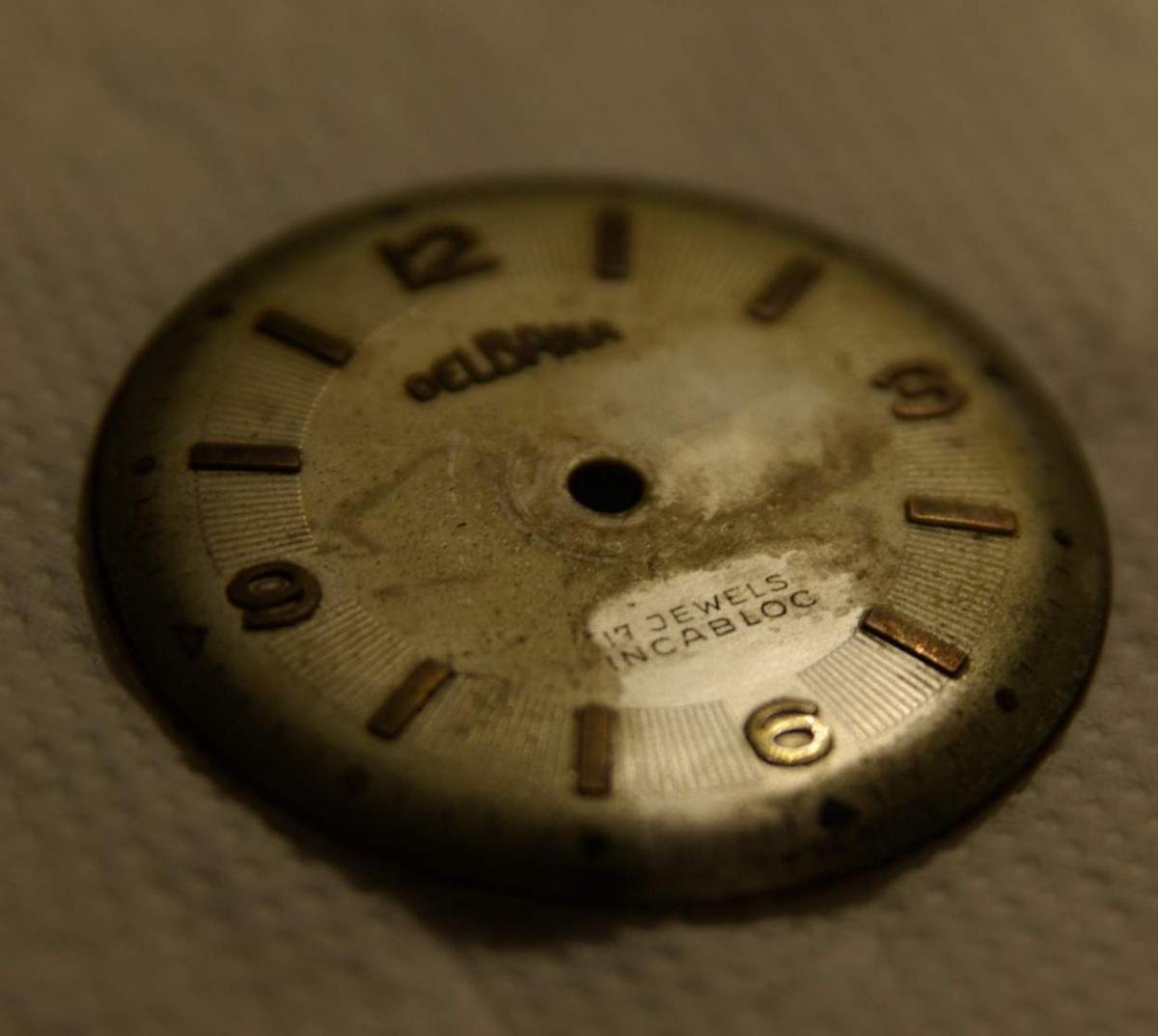

maze123 953 #1325 Napisano 6 Grudnia 2016 Koledzy, Mam takiego oto JLC, ktory ma "przybrudzenie" na tarczy od strony koronki. Zastanawiam sie czy to rzeczywiscie tylko "przybrudzenie" i da sie to jakos usunac czy tez lepiej tego nie ruszac zeby jeszcze nie pogorszyc sytuacji. Nie mam zadnego doswiadczenia z czyszczeniem tarcz wiec bede wdzieczny za wszelkie uwagi. Moze rowniez znacie kogos kto by mogl to profesjonalnie zrobic? Oczywiscie zalezy mi zeby DNA tarczy pozostalo niezmienne i jakiekolwiek malowanki nie wchodza w gre. Pozdrawiam 0 Udostępnij tę odpowiedź Odnośnik do odpowiedzi Udostępnij na innych stronach
