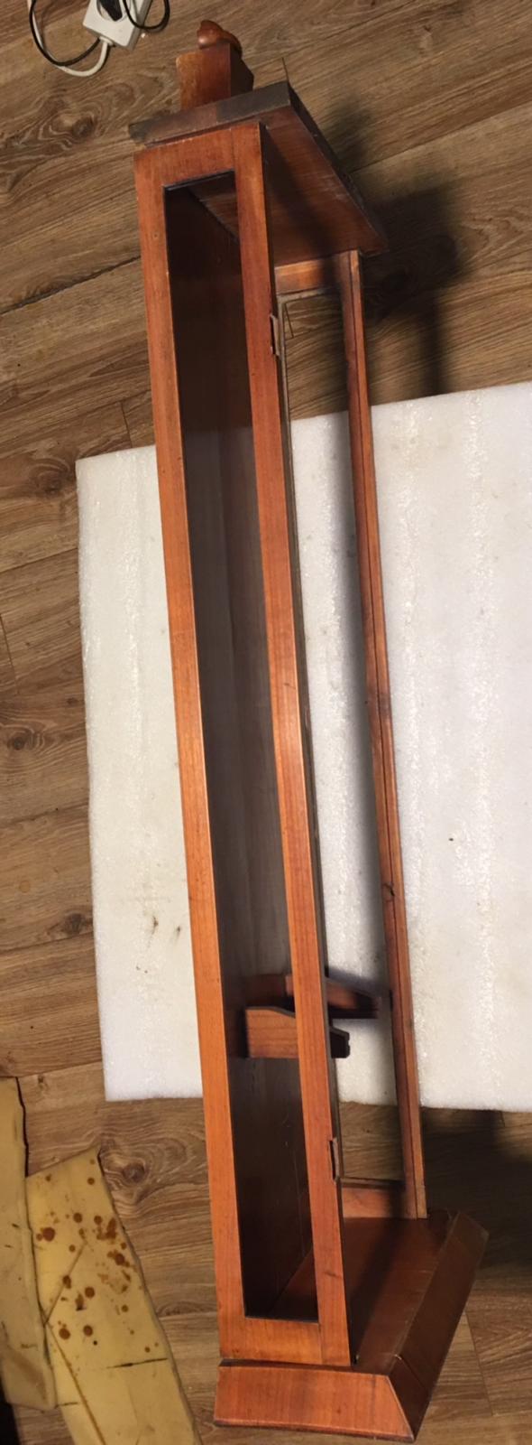

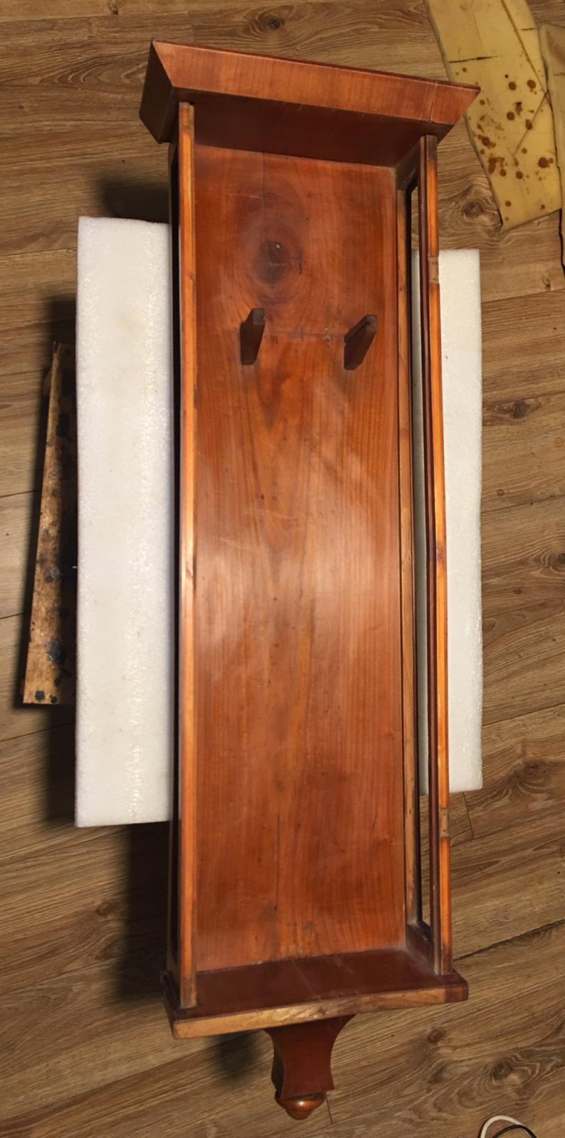

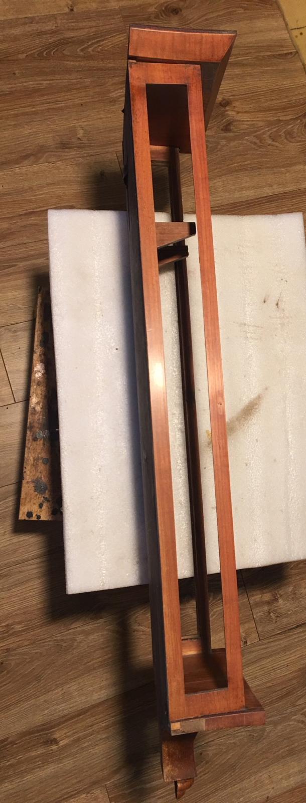

LESKOS 3502 #584 Napisano 4 Listopada 2017 (edytowane) Systematyczność, to ojciec sukcesu w takich sprawach... więc rano usiadłem do skrzynki. Powolne usuwanie warstw to brudu, smoły, starych kropel lakier po malowaniu ścian pomieszczenia, brud, kurz w zakamarkach pozlepiany smołą... Parę godzin w oparach benzyny , terpentyny , czasami spirytusu ... i powoli zaczyna się wyłaniać piękna czereśnia z delikatną politurą na sobie. Jeszcze jest parę miejsc do poprawki ... to jutroNiestety odpadł popękany obłóg na dolnej desce przy brodzie , ale się wklei z powrotem (już chyba raz odpadł komuś , bo był wklejony byle jak i krzywo na "słowo honoru"). Jutro znów słoneczko więc siądę znów na ławeczce na parę godzin Ps licznik dziś (narastająco) to 14,5 h przy zegarze .... Edytowane 4 Listopada 2017 przez LESKOS 0 Czasem lepiej powiedzieć coś, nie mówiąc NIC! 🤔 Udostępnij tę odpowiedź Odnośnik do odpowiedzi Udostępnij na innych stronach

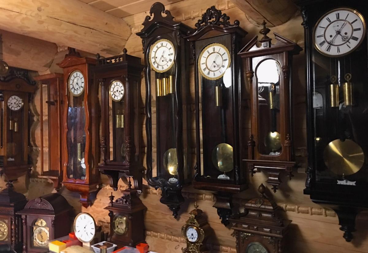

LESKOS 3502 #591 Napisano 5 Listopada 2017 Nie przerzuciłem miniaturę wiedeńską Kutiaka w wolne miejsce a tu się ładnie wpasuje Biedermeier ... wszystko się zmieści :-).Po "rekonstrukcji" na ścianie zmieszczę jeszcze ze dwa wiedeńczyki . 0 Czasem lepiej powiedzieć coś, nie mówiąc NIC! 🤔 Udostępnij tę odpowiedź Odnośnik do odpowiedzi Udostępnij na innych stronach
Caman 1 #592 Napisano 5 Listopada 2017 Gdzieś kiedyś widziałem na zachodzie jak gość miał zbudowane pomieszczenie gospodarcze wyłącznie dla zegarów. To było jakieś 100 m2. Czyżby u Ciebie też się tak powoli szykuje? Apetyt rośnie w miarę jedzenia a Ty masz miejsca tylko "na dwa" 0 Udostępnij tę odpowiedź Odnośnik do odpowiedzi Udostępnij na innych stronach
kiniol 2284 #593 Napisano 5 Listopada 2017 Nie ma dwóch, zapewniam Ciebie 0 Porządek na serwisie o niczym nie świadczy. Często najlepsze usługi świadczone są przez geniuszy w totalnym bałaganie… Udostępnij tę odpowiedź Odnośnik do odpowiedzi Udostępnij na innych stronach
LESKOS 3502 #594 Napisano 5 Listopada 2017 No i z ramką ... czyli powoli do przodu. (16h) Nie ma dwóch, zapewniam Ciebie Ale zaczyna być ciasno ( u mnie w pokoju) 0 Czasem lepiej powiedzieć coś, nie mówiąc NIC! 🤔 Udostępnij tę odpowiedź Odnośnik do odpowiedzi Udostępnij na innych stronach
lusyk 7 #595 Napisano 5 Listopada 2017 (edytowane) Jeszcze trzy biedermeiery i znowu będziesz musiał tę talię na ścianie przetasować. Albo jak u mnie horyzontalnie. Widzę, że wszystkie pracują? Edytowane 5 Listopada 2017 przez lusyk 0 Udostępnij tę odpowiedź Odnośnik do odpowiedzi Udostępnij na innych stronach
kiniol 2284 #596 Napisano 5 Listopada 2017 Po prostu część pójdzie do ludzi i zrobi miejsce smakowitszym kąskom... naturalna kolej rzeczy... 0 Porządek na serwisie o niczym nie świadczy. Często najlepsze usługi świadczone są przez geniuszy w totalnym bałaganie… Udostępnij tę odpowiedź Odnośnik do odpowiedzi Udostępnij na innych stronach
LESKOS 3502 #597 Napisano 5 Listopada 2017 Jeszcze trzy biedermeiery i znowu będziesz musiał tę talię na ścianie przetasować. Albo jak u mnie horyzontalnie. Widzę, że wszystkie pracują? Zawsze i wszystkie ... 0 Czasem lepiej powiedzieć coś, nie mówiąc NIC! 🤔 Udostępnij tę odpowiedź Odnośnik do odpowiedzi Udostępnij na innych stronach

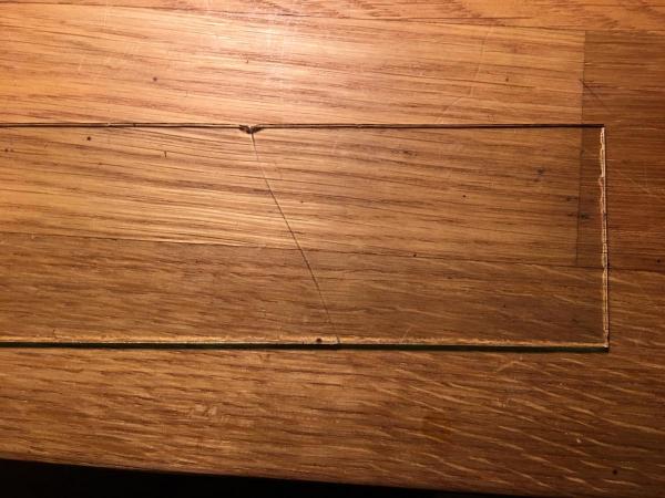

LESKOS 3502 #600 Napisano 6 Listopada 2017 (edytowane) Ja się pytam gdzie zdjęcie Pana od zegarów oczywiście na tle zegarów:)A można poszukać w necie ... ale nie na tle zegarów. wystarczy wpisać w googlach : lesław kostkiewicz i ... coś się znajdzie Zastanawiałem się wczoraj czy w przypadku cennych zegarów nie warto czasem skleić pękniętej szyby. Spróbowałem, najgorzej nie wyszło (Biedermeier miał taką, boczną) Co sądzicie ? Szyba 1,5 mm, całkiem przyzwoicie trzyma.. Edytowane 6 Listopada 2017 przez LESKOS 0 Czasem lepiej powiedzieć coś, nie mówiąc NIC! 🤔 Udostępnij tę odpowiedź Odnośnik do odpowiedzi Udostępnij na innych stronach
