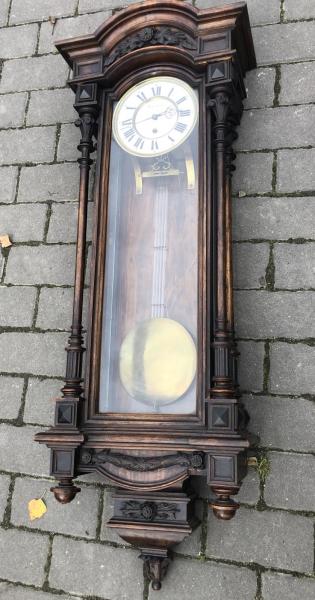

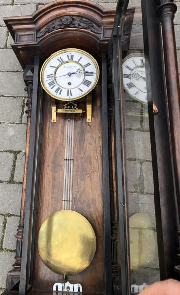

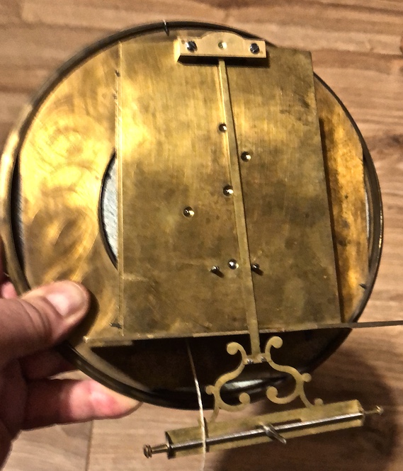

Trafiłem ostatnio ciekawy zegar chodzik miesięczny . Skrzynia mocno zdobiona drewnianymi detalami, , najciekawsze jest wahadło ze szklanym rusztem. Parę detali trzeba uzupełnić , ale w zasadzie za dużo mu nie brakuje. Postaram się, w miarę jak będę dobierał się do wnętrza, pokazać detale. Mnie  się bardzo podobał .... :wub:

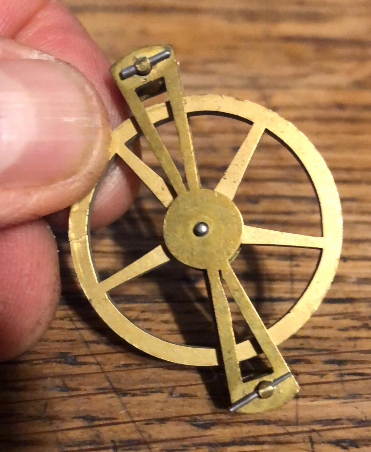

Troch ciekawostek ...  ;)
Ciekawa kotwica, Pręty pełne szkło , widać lekkie nierówności - chyba ciągnione ...
Palec stopki kotwicy trafia między dwa pręty szklane ...

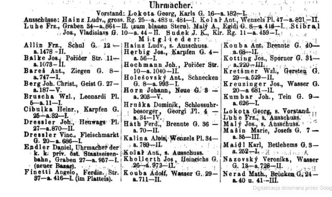

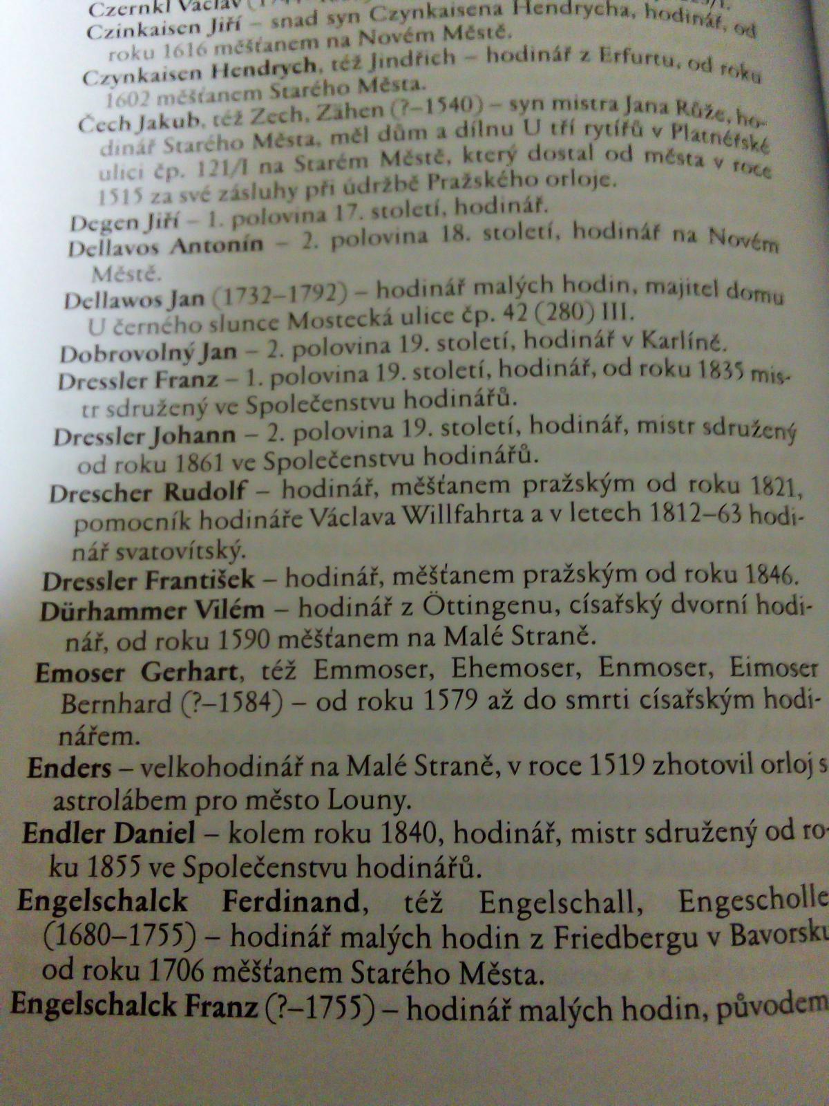

Tutaj wpis od Stanislav Michal:Hodinarstvi a hodinári v českých zemích.
W księgach adresowych producentów z Pragi, tak na "na szybko", notowany pomiędzy 1858 a 1871 rokiem.

Super, Panowie , wielkie dzięki !
Po niemiecku z materiałów źródłowych ...  :blink:  :wacko: , a do czeskich brak dostępu ...
Bardzo dziękuję  :D .
Po skrzynce i stylu szacowałem to na lata 1865-1870 i chyba coś takiego będzie w tych okolicach   ;) .

Przepraszam za ciekawość i niecierpliwość  :)  Że ładny , to widać i nie ma co się rozpisywać ;) ale co jeszcze ciekawego w nim odkryłeś . Bo te pręty wahadła , to jest COŚ :)
Na razie nie rozbieram, czeka na swoją kolejkę . Na razie jestem w trakcie dopieszczania skrzyni Eppnera dwuwagowego. W kolejce czeka teoretycznie jeszcze jeden Eppner krzyżowy tym razem, ale chyba miesięczny pójdzie jako pierwszy. Ponieważ trochę mało czasu ostatnio to jeszcze z 1,5 tygodnia poczeka. :ph34r:  Muszę dotoczyć do niego cztery sterczynki dofrezować kawałek listwy, w paru miejscach podkleić. No i mycie ... to sporo roboty. Chcę zostawić "patynę" na drenie , a usunąć tylko brud.
Z ciekawostek no cóż ... zwróć uwagę na kształt wychwytu, nie jest to prosta Omega tylko z załamującymi się ramionami, wycięta zapewne z dobrej stali węglowej. Reszta wyjdzie pewnie przy rozbieraniu. W pracowni niestety nie mam za dużo miejsca , więc zegary muszę robić po kolei ... ;)  :D

Trochę czasu zajęło dorobienie trzech gzymsików i listwy. Starałem się dobrać drewno, podbarwić. Naprawy wymagało kilka drobnych ubytków na toczeniach drążków/tralek. Mycie zajęło trzy dni...
Czekam na drewno żeby dorobić toczenia (4 ) dwa są do uzupełnienia bo mają złamane (a w zasadzie brak ich...) główki. Więc sporo roboty , ale skrzynia coraz bardziej mi się podoba ... ;)

Oszz kutffa jaka piękna! :wub:
Edytowane przez Yodek
:) Oszzz  :wub:  No , oczy aż się uśmiechają do takiej skrzyneczki  :)
i wygląda jak by niedawno opuściła fabrykę a te kolumny boczne są nietypowe bo takie odstające wcześniej nie zauważyłem tego będzie przepiękny zegar zresztą już to pisałem jest świetny

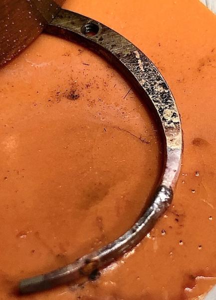

Czas przyszedł na mechanizm do skrzyni, czas na mycie i sprawdzenie. Przy rozkręceniu bębna okazało się że sprężynka dociskająca zapadkę była pęknięta. Ktoś ciut za dużo razy ją podginał . Zostało albo wyciąć nową ze starej pyty, albo próbować naprawić. Spróbowałem zrobić twardy lut . Element delikatny, trochę zabawy było ale wyszło nieźle ... chyba ;)  :ph34r:​
Teraz pozostało tylko umyć.

Nieźle, nie chwaląc się :D
