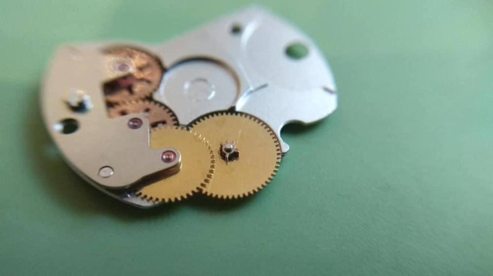

Przeczytalem cały wątek, dziwna sytuacja. Zegarek podobno z oficjalnej dystrybucji. Są raptem dwa zdjęcia i za dużo na nich nie widać ale dziwnie to wyglada.

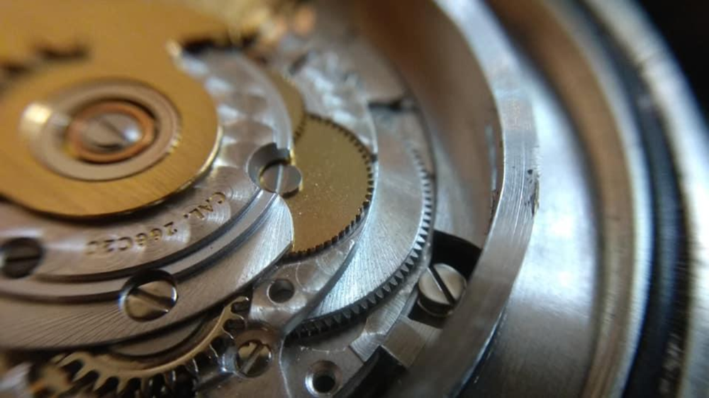

Napisano (edytowane)
To chyba nawet nie 2130, podcięcie w wahniku za głębokie.. Jest kryptyczny napis CAL. 266C20
2130 dla porównania:

Jest opinia zegarmistrza (swoją drogą jest znany i ceniony), że mechanizm nie ma żadnych oznaczeń ETY, które spotykał na płytach nawet w najbardziej modyfikowanych werków. Jedyna możliwość, to że ktoś na własną rękę naprawiając po kosztach zegarek zamienił ETĘ na ST, która musiałaby pasować do modułu chrono DD, co brzmi nieco dziwnie. Nie śledzę na bieżąco poczynań Steinharta. Z tego co widzę to chyba porzucili szwajcarskie Soprody. Pamiętam, że Ocean One Vintage miał w opisie mechanizmu tylko "swiss made" bez podania żadnego typu, Miał ciemnoszary kolor płyty, teraz widzę, że nie ma zdjęć mechanizmu. Mamy 2020 r. i dla przykładu najtańsze zegarki bez chrono z ETA 2893 (np. Laco) startują katalogowo od 5500 zł, a Steinharty mają go już w modelach za 3000 zł. Nie chcę jednoznacznie oceniać, więc czekam na rozwój wydarzeń i wyjaśnień marki lub polskiego dystrybutora.

Tak patrzę i patrzę na to zdjęcie z Czasoholikow i może być, że to co wziąłem za podcięcie to korona w wahniku.
Zęby na kołach mogły poleciec z winy użytkownika, z dwóch zdjęć i niepełnej historii trudno wyciągnąć wnioski.

Przypomniałem sobie, że to było ST5. Czy mógłbyś przy okazji zapytać o pochodzenie tego mechanizmu, bo to właśnie on był jedynie oznaczony jako 'swiss'? Na forach też w tamtych latach z tego co pamiętam pojawiały się pytania bez odpowiedzi kto sklonował ETĘ 2824 i wyprodukował tego ST5.

@SIRLUKE1 Nie mam pojecia, na ile przejrzalem watek na Czasoholikach - nie bylo nigdzie mowy o zegarku a zalaczone dwa zdjecia to jedyne, jakie znalazlem. Patrzac na kolor wahnika i sadzac po oznaczeniu - moze byc, glowy niestety nie dam.
