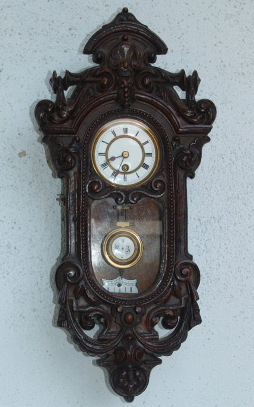

Nadszedł czas aby Wam pokazać chodzika nad którym pracowałem z przerwami prawie rok (zdjęcia zamieściłem na str 1tegotematu) ale dla przypomnienia:
Przed:
W trakcie:
A tak wygląda teraz:
Mechanizm 5xx xxx, 60 sekundowy i to go odróżnia od Endlera o którym piszę w innym temacie (Endlery maja 50 sekundowe). Zaskakuje mnie bardzo duża amplituda (widać na drugim zdjęciu max wychył (II na porcelanowej skali) Jest to dwa razy więcej niż w/w Endler. Mój inny Becker chodzik 41xxx ma amplitudę o połowę mniejszą. Za Podwapińskim mogę stwierdzić iż im mniejsza amplituda tym dokładniejszy chód zegara i wyższa klasa mechanizmu.
A co do skrzyni to strasznie się napracowałem. Dorobiłem boczne ramki i brodę. Brodę zafornirowałem bardzo starym fornirem orzechowym od znajomego stolarza. Dzieki temu uzyskałem łatwo zgodność barwy z reszta skrzyni. Wykończenie brody jeszcze nie jest doklejona ale już je mam. Mechanizm i wskazówki oryginalne.
Amplituda powinna być taka jaka wynika z konstrukcji zegara, zależy od długości wahadła, w sekundowym to jest 1 stopień + pół stopnia odpadu, w pół sekundowym 2 do 3 stopni plus prawie 1 stopień odpadu, w krótszym nawet do 4 stopni.
Amplitudę można regulować szlifując odpowiednio palety, mniej skośnie zmniejszamy, więcej skośnie zwiększamy, zwiększając musimy zwiększyć siłę napędu, zmniejszając natomiast wykonać naprawę bardzo dokładnie gdyż ma tendencję do zatrzymywania się z błahego powodu. Tyle teorii w praktyce to trzeba jakoś wypośrodkować, przypuszczam że w Twoim zegarze ktoś trochę przesadził szlifując palety i dlatego ma taką dużą amplitudę.
Pozdrawiam Jan
Cześć, bardzo dziękuję za te wyjaśnienia. Wiedziałem że coś jest nie tak ale nie znałem przyczyny. Sprawdziłem palety są wytarte i i wypadałoby je przeszlifować. Chyba jednak bez fachowca nie dam rady. Za cienki "Bolek" ze mnie żeby samodzielnie szlifować palety :)
Cieszę się że mogłem się przydać, masz do mnie gg zawsze możesz napisać.
Palety gdy są wytarte lub zaokrąglone między spoczynkiem a impulsem są na pewno do szlifowania i polerowania.
Do samodzielnego szlifowania przynajmniej dokąd się nie dojdzie do dużej wprawy należałoby sobie zrobić płaskoszlifierz.
Do ustalenia prawidłowych kątów najlepiej sobie taki wychwyt narysować w powiększeniu.
Pozdrawiam Jan

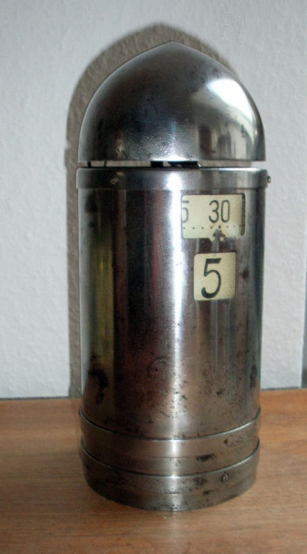

Zegar klapkowy a moze raczej liczbowy B) GB.
Lata jak sadze, ze 30-te.
Ciekawa konstrukcja i forma:
(czy sadzicie ze ktos przerobil orginalny mech GB i zrobil taki ksztalr? Jest to mozliwe, ale mi sie wydaje ze to orginalny GB-Junghans)

Aukcja sie dizisaj konczy - jak ktos dobrze poszuka to znajdzie.
Edytowane przez Ulan
Około 1915...
Piotr
Oryginalny oryginał B)
Pamiątka po I Wojnie Światowej - bardzo często na obudowie były grawerowane dedykacje i podziękowania związane ze służbą woj.
Unikalny ale nie jedyny - mam zarejestrowane na fotkach już 8 sztuk.
AM
Tak wiele zegarów, a tak mało czasu.
Napisano (edytowane)
Myslalem ze mlodszy - dosc tandetne nakretki, ksztalt uchwytow do nakrecania, kotwica zamiast medalu? Zalozylem, ze nie ma wybitego numeru seryjnego, (Gdzie byl bity numer?)
Na łusce B) B)
Piotr
To jest budzik (mechanizm budzika) i dlatego nie ma numeru seryjnego.
