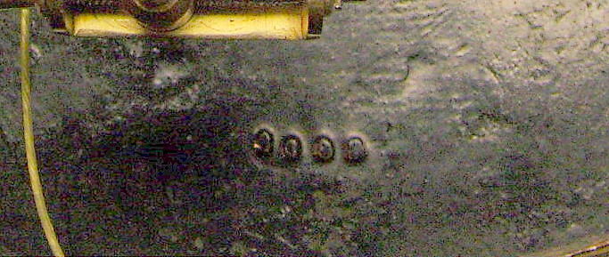

Ulan 4 #176 Napisano 9 Stycznia 2012 Witam, napiszę krótko, jak dla mnie - to składak. Pozdrawiam PS. Jeszcze mam stare okulary i mam problem z odczytaniem numeru na podkładzie tarczy, ale nie jest to chyba nr. 4691. Ale na wieszaku jakieś 69 prawdopodobnie jest wybite. Moze... Dwu-cyfrowe numery, takie same, byly bite na wiszaku i jego polce np na Germanii, ja mam 97 oraz 91 w GB; 79 - o ile dobrze widze ze zdjecia.Numer na tarczy moze sie roznic, bo ktos pomylil w fabryce - o ile jest blisko mumeru mechanizmu.... Podtrzymuje dyskusje... 0 Udostępnij tę odpowiedź Odnośnik do odpowiedzi Udostępnij na innych stronach

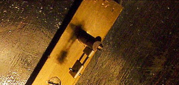

tarant 2979 #177 Napisano 9 Stycznia 2012 Pooglądałem zdjęcia w pełnej rozdzielczości. Na odwrociu tarczy nie ma raczej numeru, wygląda to jak 4 zera. Na wieszaku, z odłamana połówką elementu do mocowania sprężynki (chyba że to jakiś patent Beckera ) też nie ma raczej cyfr - wygląda to jak "niedolewki" w mosiądzu lub ślad po śrubokręcie. Z cech konstrukcji Beckera mamy jedną śrubę mocującą sanki i jedna nakrętkę do regulacji wychwytu. Niezbyt to wiele. Nie pasują: relatywnie "długoramienna" kotwica (tak wygląda na zdjęciach), słupki zakute od strony tylnej płyty, osobliwy sekundnik (te "osiemdziesiątki" ostatnio, prawem serii - pojawiają się). Sama tarcza wygląda na "porcelankę". 0 Pozdrawiam Piotr Tolerancja musi być nietolerancyjna wobec nietolerancji. Němec z Královce Udostępnij tę odpowiedź Odnośnik do odpowiedzi Udostępnij na innych stronach
Ulan 4 #178 Napisano 9 Stycznia 2012 Pooglądałem zdjęcia w pełnej rozdzielczości. Na odwrociu tarczy nie ma raczej numeru, wygląda to jak 4 zera. Na wieszaku, z odłamana połówką elementu do mocowania sprężynki (chyba że to jakiś patent Beckera ) też nie ma raczej cyfr - wygląda to jak "niedolewki" w mosiądzu lub ślad po śrubokręcie. Z cech konstrukcji Beckera mamy jedną śrubę mocującą sanki i jedna nakrętkę do regulacji wychwytu. Niezbyt to wiele. Nie pasują: relatywnie "długoramienna" kotwica (tak wygląda na zdjęciach), słupki zakute od strony tylnej płyty, osobliwy sekundnik (te "osiemdziesiątki" ostatnio, prawem serii - pojawiają się). Sama tarcza wygląda na "porcelankę". W mailu sprzedajacy pisal cos o czesci odlamanej - ja zrozumialem ze chodzi o wahadlo, a moze mialo byc do mocowania sprezyny wahadla? Sa roznice, ale sa i podobienstwa; sposob mocowania do skrzyni, wyciecie poki na mechanizm, nawet sam wieszak, mimo tych szpicow jest podobny ( inna technika wykonania?).Miedzy 4 xxx a 4x xxx ( ktore znamy) jest jednak roznica 10 lat, a co za tym idzie zmiana konstrukcji. Poczekajmy na Beckero-fila >> WueM-a 0 Udostępnij tę odpowiedź Odnośnik do odpowiedzi Udostępnij na innych stronach

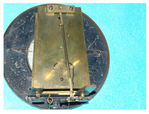

tarant 2979 #181 Napisano 10 Stycznia 2012 (edytowane) A jak to jest z tym nitowaniem ? Nie mam zbyt wielu materiałów, ale takie rozwiązanie widziałem pośród wczesnych werków Beckera jak dotąd tylko w miniaturze chodziku 22XXX. Edytowane 10 Stycznia 2012 przez tarant 0 Pozdrawiam Piotr Tolerancja musi być nietolerancyjna wobec nietolerancji. Němec z Královce Udostępnij tę odpowiedź Odnośnik do odpowiedzi Udostępnij na innych stronach
amroziuk 99 #182 Napisano 11 Stycznia 2012 A jak to jest z tym nitowaniem ? Nie mam zbyt wielu materiałów, ale takie rozwiązanie widziałem pośród wczesnych werków Beckera jak dotąd tylko w miniaturze chodziku 22XXX. Jest więcej nitowanych tutaj 35235. 0 AMTak wiele zegarów, a tak mało czasu. Udostępnij tę odpowiedź Odnośnik do odpowiedzi Udostępnij na innych stronach
Ulan 4 #183 Napisano 12 Stycznia 2012 Czesc, Czy mozna zobaczyc kotwice wychwytu w twoim Wojtek 32 xxx i Adama 35 235?Tarant - czy masz zdjecie kotwiecy z 22 xxx?Wojtek - co to za zdjecie zalaczone w poscie 10.01 godz 02:13, z jakiego zegara pochodzi? Pogubilem sie? 0 Udostępnij tę odpowiedź Odnośnik do odpowiedzi Udostępnij na innych stronach

amroziuk 99 #188 Napisano 14 Stycznia 2012 Czesc, Czy mozna zobaczyc kotwice wychwytu w twoim Wojtek 32 xxx i Adama 35 235?Tarant - czy masz zdjecie kotwiecy z 22 xxx?Wojtek - co to za zdjecie zalaczone w poscie 10.01 godz 02:13, z jakiego zegara pochodzi? Pogubilem sie?Dołączyłem do swojej galerii dodatkowe fotki z kotwicą - napisz co wywnioskowałeś. 0 AMTak wiele zegarów, a tak mało czasu. Udostępnij tę odpowiedź Odnośnik do odpowiedzi Udostępnij na innych stronach

Ulan 4 #191 Napisano 19 Stycznia 2012 Dołączyłem do swojej galerii dodatkowe fotki z kotwicą - napisz co wywnioskowałeś. Czesc,Dopiero teraz obejrzalem. Cos mi ten mechanizm znajomo wygladal, nie moglem uchwycic proporcji i poprosilem o wychwyt.Czy to jest miniatura na tarczy 13 cm?Mam w podobnej skrzyni nr 79 724 --> 4-5 lat roznicy.Na pierwszy rzut oka taki sam mech, rozni sie tylko tylna plyta mocowana na sruby. Dziekuje za dodatkowe zdjecia w galerii. 0 Udostępnij tę odpowiedź Odnośnik do odpowiedzi Udostępnij na innych stronach

amroziuk 99 #194 Napisano 19 Stycznia 2012 Czesc,Dopiero teraz obejrzalem. Cos mi ten mechanizm znajomo wygladal, nie moglem uchwycic proporcji i poprosilem o wychwyt.Czy to jest miniatura na tarczy 13 cm?Mam w podobnej skrzyni nr 79 724 --> 4-5 lat roznicy.Na pierwszy rzut oka taki sam mech, rozni sie tylko tylna plyta mocowana na sruby. Dziekuje za dodatkowe zdjecia w galerii.Tak tak to 13cm no i miniatura (jak w tytule albumu). 0 AMTak wiele zegarów, a tak mało czasu. Udostępnij tę odpowiedź Odnośnik do odpowiedzi Udostępnij na innych stronach
