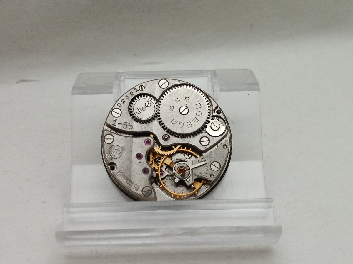

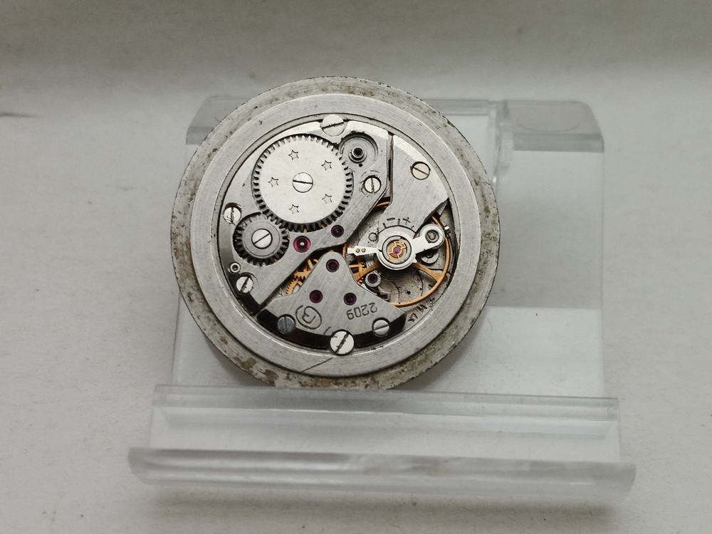

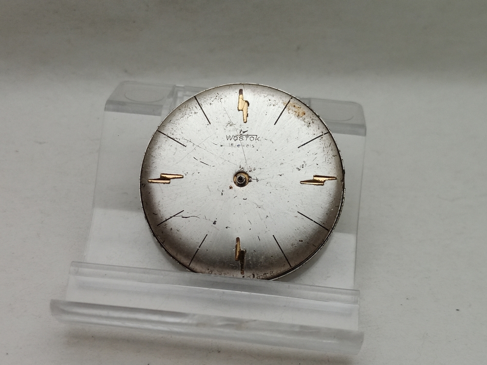

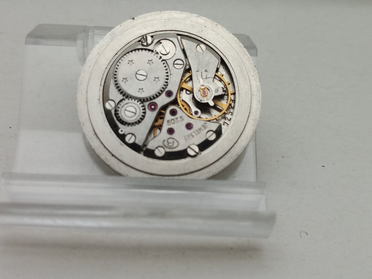

Sprzedam trzy Sztuki z Ч.Ч.З.
Pobieda 1-56
Pieruny - tarcza taka se..
Stringi - tarcza jak wyżej.
Wszystko widać na zdjęciach. Balanse mają całe osie, ale werki do serwisu.
50 zł plus poczta za całość.

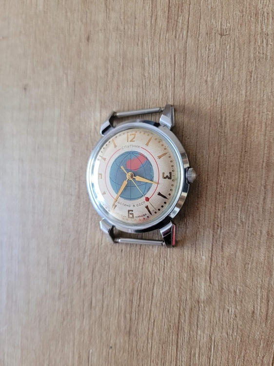

Ma ktoś wskazówki do sputnika?
14 godzin temu, Kacperek_77u napisał(-a):
A jaką masz tarczę?
7 minut temu, art_69 napisał(-a):
A jaką masz tarczę?
Taka jak na zdjęciu
Foto pacjenta
któraś pasuje?
