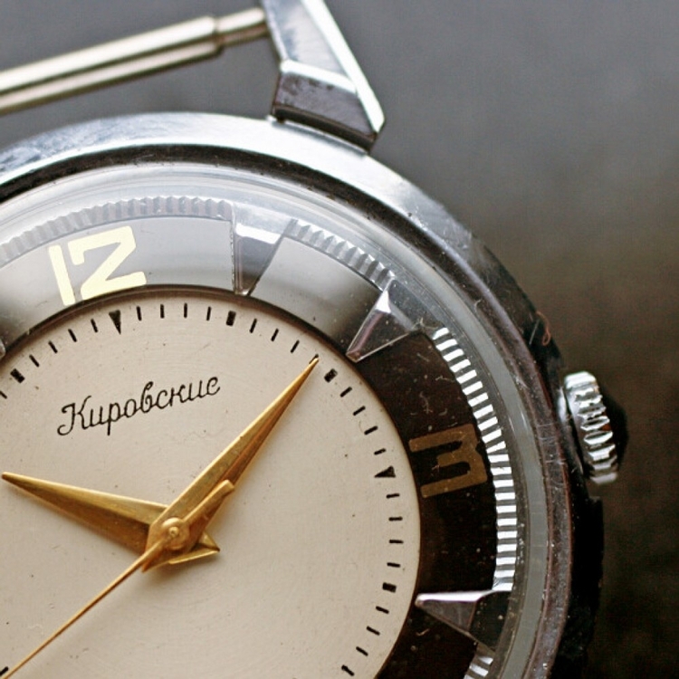

Poszukiwana koronka z wałkiem do kirowskiego kraba
Cześć. Szukam jegomościa dawcy lub może u kogoś leży na półeczce i się kurzy?
Kotwica Wiesny
3 godziny temu, michsla1981 napisał(-a):
Kotwica Wiesny
Wiesna to brand Zarii. Szukaj Zarii, o wiele łatwiej znaleźć, i to w niskich cenach (zabrzmiało jak reklama telewizyjna :)
Jakieś złomki powinienem mieć, ale to musiałoby poczekać kilka dni.
