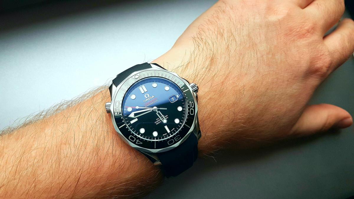

Moje drugie podejście do SMPc, tym razem już raczej na stałe :)
Co to za guma?
Wysłane z mojego SM-G930F przy użyciu Tapatalka
