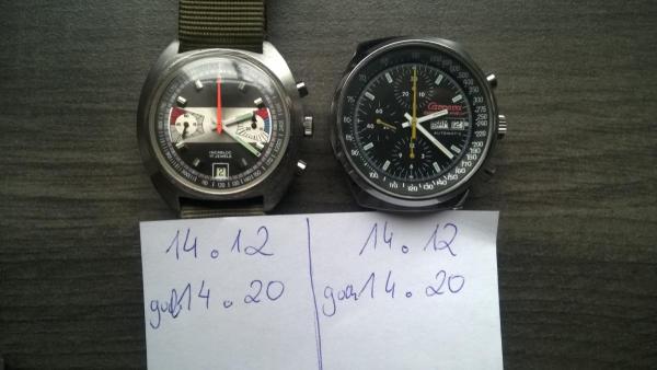

Wprawdzie nie Omega ale chronografy
Ten z czerwonym sekundnikiem Val.7734 z ręcznym naciągiem
Ten z żółtym to automat ale z dokręcaniem val.7750    nakręcony na maxa
Teraz test na długość chodu bez włączonego chronografu
Dam znać ile szły i potem test z obciążeniem

Konrad ale Paweł napisał, ze testy zaczyna od wspólnego chodu obu zegarków bez włączonego stopera.
Gość gość”u
OK, przepraszam.
Rożne zegarki, różne lata, różne mechanizmy, nieznana historia serwisowa i użytkowa. Test skazany na niepowodzenie a wnioski mocno przypuszczalne.
Absolutnie nie. Każdy zegarek będzie miał badaną rezerwę w odniesieniu do siebie, a nie do innych.
