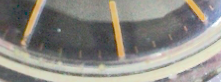

Olciakk 318 #13027 Napisano 24 Sierpnia 2020 Do mnie dotarła dla odmiany Certinka z 1962 roku Czy tarcza nie była malowana? 0 Udostępnij tę odpowiedź Odnośnik do odpowiedzi Udostępnij na innych stronach
renqien 3636 #13028 Napisano 24 Sierpnia 2020 Była była... 0 Udostępnij tę odpowiedź Odnośnik do odpowiedzi Udostępnij na innych stronach
Walter_87 7777 #13029 Napisano 24 Sierpnia 2020 Serio? Ona ma taki nalot/patynę i trochę się odbarwia, także przy indeksach. Wszystkie napisy są według mnie w porządku (swiss made, znaczniki, a nawet kropki przy indeksach). 0 KMZiZ Udostępnij tę odpowiedź Odnośnik do odpowiedzi Udostępnij na innych stronach
renqien 3636 #13030 Napisano 24 Sierpnia 2020 Wiesz, słabo widać na zdjęciu, ale wg. mnie farba zachodzi na indeksy i logo. Zrób kilka dokładniejszych, niekoniecznie ładniejszych fotek i zobaczymy. W każdym razie nie ma się co przejmować. Do tych zegarków trafiają się czasami same tarcze albo tarcze z mechanizmem, chociaż łatwiej trafić do złoconej, bo częściej idą na przetop. 0 Udostępnij tę odpowiedź Odnośnik do odpowiedzi Udostępnij na innych stronach
Olciakk 318 #13031 Napisano 24 Sierpnia 2020 Czarny kolor tarczy w dość eleganckim zegarku z takich lat zawsze wzbudza podejrzenie. No i też wydaje mi się że widzę na indeksach czarne maźnięcia po bokach. 0 Udostępnij tę odpowiedź Odnośnik do odpowiedzi Udostępnij na innych stronach
renqien 3636 #13032 Napisano 24 Sierpnia 2020 (edytowane) Poza tym komuś się chyba nie trafiło z tamponem w punkt i indeksy rozjechały się z kreskami. Odległości nie są równe, ale możliwe, że to zdjęcie oszukuje. Tak czy inaczej fajna koperta, chyba nie odnawiana więc jest potencjał do odbudowy. Nie wiem, jak ten zegarek miał pierwotnie wyglądać, ale na moje to powinien być ze srebrną tarczą i nie dam sobie ręki uciąć, czy nie z datownikiem. No i musiał mieć coś napisane nad indeksem szóstej. Nie chce mi się wierzyć, że wypuścili zegarek z taką pustą plażą pod wskazówkami. Nie wiem, jakieś oznaczenie modelu, ilości kamieni... Edytowane 24 Sierpnia 2020 przez renqien 0 Udostępnij tę odpowiedź Odnośnik do odpowiedzi Udostępnij na innych stronach
Walter_87 7777 #13033 Napisano 24 Sierpnia 2020 (edytowane) Odległości są równe - może to faktycznie wina zdjęcia. Zerknij na ten egzemplarz (trochę młodszy od mojego) -->> https://www.ebay.de/itm/Certina-sehr-schoene-antike-Herrenuhr-ca-1967-Kaliber-28-16-Ref-7101-049-/264178780040 lub ten -->> https://auctionet.com/en/792215-armbandsur-certina-manuell-stal-1960-tal Też malowane, i to w identyczny sposób? Nie sądzę... Edytowane 24 Sierpnia 2020 przez Walter_87 0 KMZiZ Udostępnij tę odpowiedź Odnośnik do odpowiedzi Udostępnij na innych stronach
Michal93 1612 #13034 Napisano 24 Sierpnia 2020 Taki dojechał tym razem 1 Udostępnij tę odpowiedź Odnośnik do odpowiedzi Udostępnij na innych stronach
Olciakk 318 #13035 Napisano 24 Sierpnia 2020 2 godziny temu, Walter_87 napisał: Odległości są równe - może to faktycznie wina zdjęcia. Zerknij na ten egzemplarz (trochę młodszy od mojego) -->> https://www.ebay.de/itm/Certina-sehr-schoene-antike-Herrenuhr-ca-1967-Kaliber-28-16-Ref-7101-049-/264178780040 lub ten -->> https://auctionet.com/en/792215-armbandsur-certina-manuell-stal-1960-tal Też malowane, i to w identyczny sposób? Nie sądzę... Moim zdaniem, to możliwe że wszystkie były malowane. Zegarek z Twojego pierwszego linku widać że był "picowany", miał mocną polerkę i ma złą koronkę, a indeksy też są pomaziane czarną farbą po bokach, więc niewykluczone że też go malowali. Drugi - nie wiem, ale też mógł być malowany tylko wcześniej, a lakier mógł nieładnie się złuszczyć z czasem. Po wpisaniu numeru ref można znaleźć przykłady jasnych tarcz np. ze szlifem słoneczkowym, które nie wzbudzają podejrzeń. Zwróć uwagę na boki indeksów i logotypu. Indeksy są nakładane po przygotowaniu powierzchni tarczy, więc powinny być czyste ze wszystkich stron. Dobrze to widać na wideo. Przykłady: https://www.xn--vadrdenvrd-s5af.se/s/2864971/certina/ https://watchcharts.com/listing/668379/vintage-certina-steel-men-watch-ref-7101-003-cal-28-16-excellent 0 Udostępnij tę odpowiedź Odnośnik do odpowiedzi Udostępnij na innych stronach

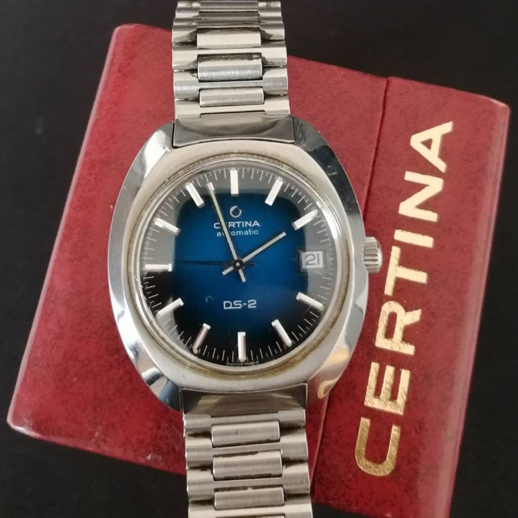

Mercel 966 #13037 Napisano 28 Sierpnia 2020 Świetny stan, ori bransa i pudełko - dobre zakończenie wakacji Wysłane z mojego SNE-LX1 przy użyciu Tapatalka 9 Udostępnij tę odpowiedź Odnośnik do odpowiedzi Udostępnij na innych stronach

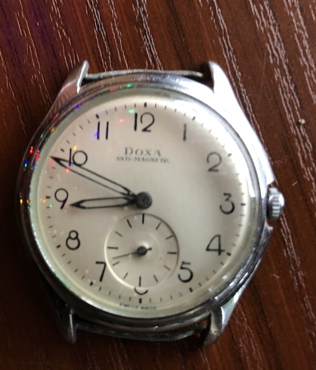

mkl1 6976 #13042 Napisano 3 Września 2020 15 minut temu, renqien napisał: Z Doxą trzeba bardzo uważać. Nie widziałem jeszcze tak wielu podrabianych tarcz, jak właśnie do Doxy. Czy ta jest OK ? 0 Pozdrawiam Mirek Udostępnij tę odpowiedź Odnośnik do odpowiedzi Udostępnij na innych stronach
renqien 3636 #13043 Napisano 3 Września 2020 Odpowiem pytaniem na pytanie... a czy coś wzbudza Twoje wątpliwości? 0 Udostępnij tę odpowiedź Odnośnik do odpowiedzi Udostępnij na innych stronach
mkl1 6976 #13044 Napisano 3 Września 2020 (edytowane) Nie ...............raczej... Nie znam się na tym. To jest zegarek znaleziony w szufladzie w roku 1974/5 pewnego znajomego moich rodziców. Dostałem bo nie chodził i tak jest cały czas. On chodzi, ale trzeba nakręcać "inaczej" bo... od momentu znalezienia ma ( i chyba będzie miał )wyłamane zęby koła naciągowego --- brak dawcy... Edytowane 3 Września 2020 przez mkl1 0 Pozdrawiam Mirek Udostępnij tę odpowiedź Odnośnik do odpowiedzi Udostępnij na innych stronach
renqien 3636 #13045 Napisano 3 Września 2020 (edytowane) A moje wzbudza. Wskazówki zrobione pod lumę, a na tarczy brak lumy Chyba znam ten wzór koperty, jest dość spory, jakieś 35-36 mm w chromie. Ktoś się bardzo przyłożył do tej tarczy. Na moje to tarcza warszawska ale ja czasem lubię takie. Mają ducha tego, kto je malował. Tutaj powiedziałbym, że to jakiś zegarmistrz, całkiem uzdolniony, narysował wzór art deco i zrobił coś swojego. Wtedy majstrowie mieli rękę tak pewną, że takie równe wzorki malowali rylcem na deklu, jak się podpisywali. Jakbym ja robił tę tarczę, to by wyszedł elektrokardiogram Tak mi wygląda, że ta tarcza jest ręcznie malowana, a tylko logo i SWISS MADE robione jakimś tamponem, ale ja ekspertem nie jestem. Były kiedyś tarcze robione jak ręcznie malowane, w latach trzydziestych, ale ta chyba taka nie jest. EDIT: nie ma elementu? Trzeba dorobić. Mój majster opowiadał, jak pewien znany skąd inąd zegarmistrz i nauczyciel brał na lekcji mechanizm, wyjmował z niego jakąś cześć i wywalał za okno. Zadaniem dla młodych było obliczenie i zrobienie takiego elementu, żeby mechanizm działał. Edytowane 3 Września 2020 przez renqien 0 Udostępnij tę odpowiedź Odnośnik do odpowiedzi Udostępnij na innych stronach
mkl1 6976 #13046 Napisano 3 Września 2020 2 godziny temu, renqien napisał: EDIT: nie ma elementu? Trzeba dorobić. Mój majster opowiadał, jak pewien znany skąd inąd zegarmistrz i nauczyciel brał na lekcji mechanizm, wyjmował z niego jakąś cześć i wywalał za okno. Zadaniem dla młodych było obliczenie i zrobienie takiego elementu, żeby mechanizm działał. Ja nie potrafię, bo nie mam frezarki , a na tkarce nie dam rady, nie potrafię.. Moge jedynie dobrać .. Posdobno, alto zasłyszane , że z któregoś pPoljota pasuje...(zazębienie przekładni ) ALe którego?? nie wiem i nik mi nie podpowiedział.. 0 Pozdrawiam Mirek Udostępnij tę odpowiedź Odnośnik do odpowiedzi Udostępnij na innych stronach
renqien 3636 #13047 Napisano 3 Września 2020 Nie, no ja tak bardziej w żartach... ale zajrzałem do tego Twojego wątku i na moje, ale mogę się mylić, to jakiś peseux 11,5" Policz ząbki, sprawdź średnicę koła i może znajdziesz jakieś zaczepienie, a potem to już żmudne szukanie. Ten werk często pojawia się w Doxach z końca lat 40. A sprawdź jeszcze https://www.ebay.fr/itm/382872628944 0 Udostępnij tę odpowiedź Odnośnik do odpowiedzi Udostępnij na innych stronach
mkl1 6976 #13048 Napisano 4 Września 2020 Widzisz gdyby to było , jeden , dwa ząbki , to bym je poprostu wstawikl, ale zobacz sam tragedia 0 Pozdrawiam Mirek Udostępnij tę odpowiedź Odnośnik do odpowiedzi Udostępnij na innych stronach
