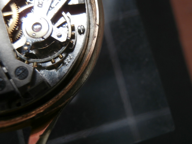

zasadas 5442 #901 Napisano 18 Stycznia 2015 Są pewne drobne różnice w kształcie dźwigni i krzywek, ale Ranfft pokazuje jedno bazowe zdjęcie dla kilkunastu modeli rodziny Venus 175.Nie da się "wydłubać" jakichś dodatkowych informacji spod balansu? Pokaż drugą stronę, przypuszczam, że dopiero nam szczęki opadną. 0 "You may delay but time will not" Benjamin Franklin Udostępnij tę odpowiedź Odnośnik do odpowiedzi Udostępnij na innych stronach

Piotr Ratyński 407 #905 Napisano 18 Stycznia 2015 Chłopaki, co to jest według Was..? Venus175? Oczywiście, że to jest Venus 175.Venus to producent surowych mechanizmów, a 175 to jeden z najlepszych jej wyrobów, dlatego mamy sporo modyfikacji tego kalibru, jest nawet wersja chińska. 0 Piotr Ratyński Adhibe rationem difficultatibus. Udostępnij tę odpowiedź Odnośnik do odpowiedzi Udostępnij na innych stronach
mayor 225 #906 Napisano 19 Stycznia 2015 Oczywiście, że to jest Venus 175.Venus to producent surowych mechanizmów, a 175 to jeden z najlepszych jej wyrobów, dlatego mamy sporo modyfikacji tego kalibru, jest nawet wersja chińska.Dla mnie to nie jest takie oczywiste,.To może być zarówno Venus 150 jak i 175 ,.Optycznie trudno stwierdzić różnicę miedzy tymi mechanizmami.,Jedynie suwmiarka może wskazać winnego .,V 150 ma 29.25 mm średnicy ,a Venus 175 31.5 mm, jest tez 0,8 mm różnicy w rozstawie osiek sekundnika i rejestratora minut.,Optycznie ten mechanizm ma więcej cech Venus 150,.Przede wszystkim brak puncy pod balansem V150 i 165 zawsze maja punce po stronie tarczy,a V175 przeważnie miały punce pod balansem,.,Kształt sprężyny drążka operacyjnego-w V 175 sprężyna ta ma wyraźny kształt litery "S" (co widać w Breitlingu) w tym werku ta sprężyna bardziej przypomina literę "C".,Ale to jest tylko gdybanie,można przez pól dnia wyszukiwać zdjęcia mechanizmów w sieci i tworzyć teorie spiskowe,albo przyłożyć suwmiarkę i po 5 sekundach mieć pewność,. 0 Udostępnij tę odpowiedź Odnośnik do odpowiedzi Udostępnij na innych stronach
Piotr Ratyński 407 #907 Napisano 19 Stycznia 2015 No faktycznie przesadziłem z ta oczywistością. Swoje stwierdzenia oparłam na optycznej proporcji koperta-mechanizm, ale bez znajomości wymiaru koperty to w rzeczywistości jest tylko przypuszczenie, a nie oczywistość. No i po dokładnym przyjrzeniu się budowie, to jednak pewne cechy przemawiaj tu raczej za kalibrem 150 tak jak napisał mayor, przykładowo: Ale decydujący może tu być jedynie pomiar, albo zajrzenie pod tarczę. 0 Piotr Ratyński Adhibe rationem difficultatibus. Udostępnij tę odpowiedź Odnośnik do odpowiedzi Udostępnij na innych stronach
sneer 147 #908 Napisano 19 Stycznia 2015 Dla mnie to nie jest takie oczywiste,.To może być zarówno Venus 150 jak i 175 ,.Optycznie trudno stwierdzić różnicę miedzy tymi mechanizmami.,Jedynie suwmiarka może wskazać winnego .,V 150 ma 29.25 mm średnicy ,a Venus 175 31.5 mm, jest tez 0,8 mm różnicy w rozstawie osiek sekundnika i rejestratora minut.,Optycznie ten mechanizm ma więcej cech Venus 150,.Przede wszystkim brak puncy pod balansem V150 i 165 zawsze maja punce po stronie tarczy,a V175 przeważnie miały punce pod balansem,.,Kształt sprężyny drążka operacyjnego-w V 175 sprężyna ta ma wyraźny kształt litery "S" (co widać w Breitlingu) w tym werku ta sprężyna bardziej przypomina literę "C".,Ale to jest tylko gdybanie,można przez pól dnia wyszukiwać zdjęcia mechanizmów w sieci i tworzyć teorie spiskowe,albo przyłożyć suwmiarkę i po 5 sekundach mieć pewność,.Nic dodać nic ująć - dzieki Panowie 0 Omega Speedmaster 105.002, Rolex GMT 1675, Zenith El Primero A384, Tag Heuer Monaco cal12, Heuer Montreal cal12, Breitling Long Playing, Certina Chronolympic cal234, Zenith Defy Subsea 600mt, Breitling Chronomatic... parę, ...i sam nie wiem kiedy to się skończy. Udostępnij tę odpowiedź Odnośnik do odpowiedzi Udostępnij na innych stronach
mayor 225 #909 Napisano 19 Stycznia 2015 Jako ciekawostkę w temacie określania rodzaju mechanizmu., Pokaże zegarek z mechanizmem Venus,który ma takie punce wybite pod balansem- logo Venus,nad logo 220 ,a pod logo 222,.Tak że czasem nawet jak znajdziemy oznaczenie typu na mechanizmie to nie zawsze musi być zgodne z rzeczywistym stanem,. 0 Udostępnij tę odpowiedź Odnośnik do odpowiedzi Udostępnij na innych stronach
