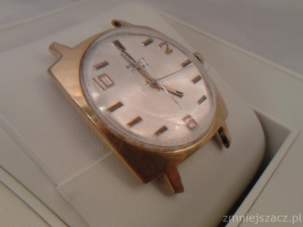

Dziękuję za miłe słowa :) Tarczy nie dotykałem (została tylko odkurzona).
Odnośnie dawców, to są na bazarku - koszty może się zwrócą.
Zegarmistrz bierze tyle standardowo, jednak ja - bezmyślnie - dałem Jemu zegarek nie myśląc o kosztach... :)
Faktycznie ładna ta zwiezda. Im dłużej patrzę na zdjęcia tym bardziej chce mi się taką nabyć
Zapraszam na bazarek :) Edytowane przez OmegaDeVille

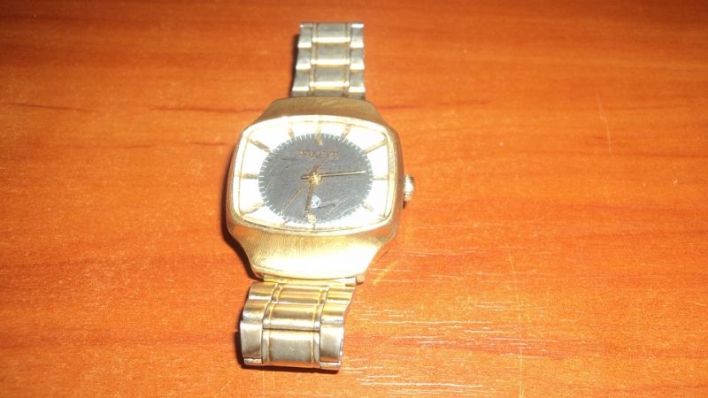

Zdjecia jeszcze z aukcji...
W sumie zalezalo mi tylko na pobiedzie i niektorych damkach ale ze transakcja wiazana to juz tego poljota troche podratowalem...jeszcze tylko szklo nowe musze dorwac...
Edytowane przez popeyefiddichow
jakes ty ta tarcze wyczyscil?
Przyłączam się do pytania, bo na pierwszy rzut oka wygląda mi, że to inna tarcza?
Tarcza jest ta sama......ziemniak,ziemniak i jeszcze raz kartoflem...a potem patyczki do uszu...ale bez chemi sama ciepla woda.
Nawet wewnatrz zera na 10 udalo sie wydobyc bezszkodowo syf....
Calosc okolo 45-60 minut pracy...
Od razu dostała twarzy :-) Sekundnik malowałeś pędzelkiem?

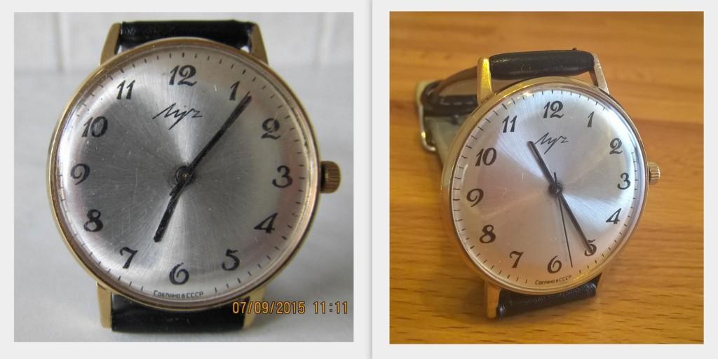

Witam Was wszystkich,
z racji, że jest to mój pierwszy post na forum to chciałbym się w tym miejscu również przywitać. Wasze piękne zegarki, owoc wieloletniego zamiłowania i ogromnej wiedzy zainspirowały mnie do rozpoczęcia własnej przygody z tym pięknym i zacnym hobby.
Na początek udało mi się zdobyć niedużym kosztem takiego oto Łucza z mechanizmem 2209:) Zegarek był w całkiem niezłym stanie, jego koperta i tarcza nawet w bardzo dobrym. Szkiełko nadawało się do przeszlifowania a tarcza do umycia co też zrobiłem. Na zalączonym zdjęciu nie widać jeszcze do końca efektów wymytej tarczy, bo następnego dnia jeszcze troche go pomęczyłem i wyszorowałem tarcze ze śladów po wskazówkach;) Mechanizm działa sprawnie, chociaż troszkę się późni, ale to już do zrobienia jak troche mocniej wtajemnicze się w układ samego mechanizmu.
Pozdrawiam :)
Witaj w dziale radzieckim.
Skoro sam umyles tarczę i wypolerowales szkło to podstawowe umiejętności posiadasz :)
Patrzę na telefonie ale Twoją reanimacja wygląda nieźle. Gratuluje.
Reanimacją tego nie można nazwać, ale użytkowość zegarka została przywrócona; zanitowałem brakującą nóżkę w tarczy :)

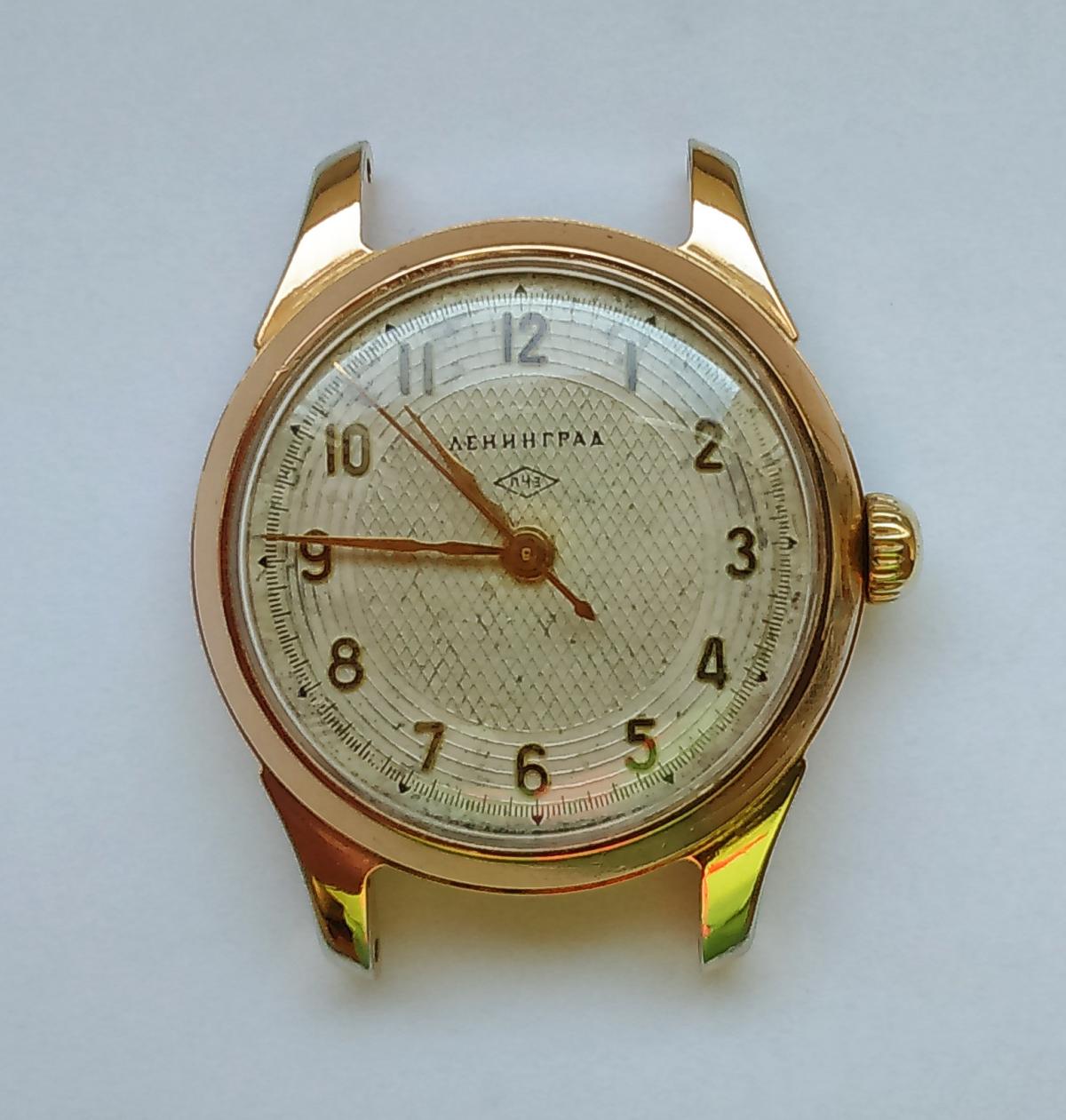

Troszkę udało mi się odświeżyć Leningrada :)
СДЕЛАHО В СССР
"Troszkę"! Dobre sobie. Piękny jest Hipek! :wub: Jakbyś uznał że jednak Ci nie pasuje to jestem pierwszy w kolejce ;)
Dzięki, myślałem, że tarcza lepiej się dopierze

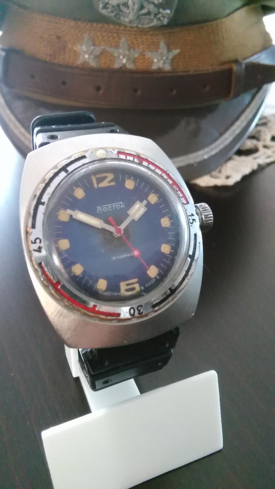

Rakieta, niby nic takiego, popularens ;) Ale strasznie mi się podoba.
Wypolerowałem szkiełko, wskazówki, oraz indeksy delikatną pastą polerską. Były całkowicie zaśniedziałe. Także zająłem się samą tarczą. Delikatny detergent, pędzelek i kilka godzin z marnego i tak życia ;)
Zastanawiałem się co zrobić z kopertą. Tarcza i reszta miała potencjał. Z jednej strony gryzło mnie sumienie, bo jednak oryginał to oryginał. Ale z drugiej, miałem kopertę bez rys, z bardzo ładnie zachowanym chromem. Ją również umyłem, wypolerowałem. Zrobiłem szybką podmianę i wszystko gra i buczy. Teraz, jedynie pozostaje wymienić sekundnik, ale to jak zaniosę do przeglądu. :)
Teraz bawię się w podobną reanimacje "svieta". Również się na dniach pochwalę.
