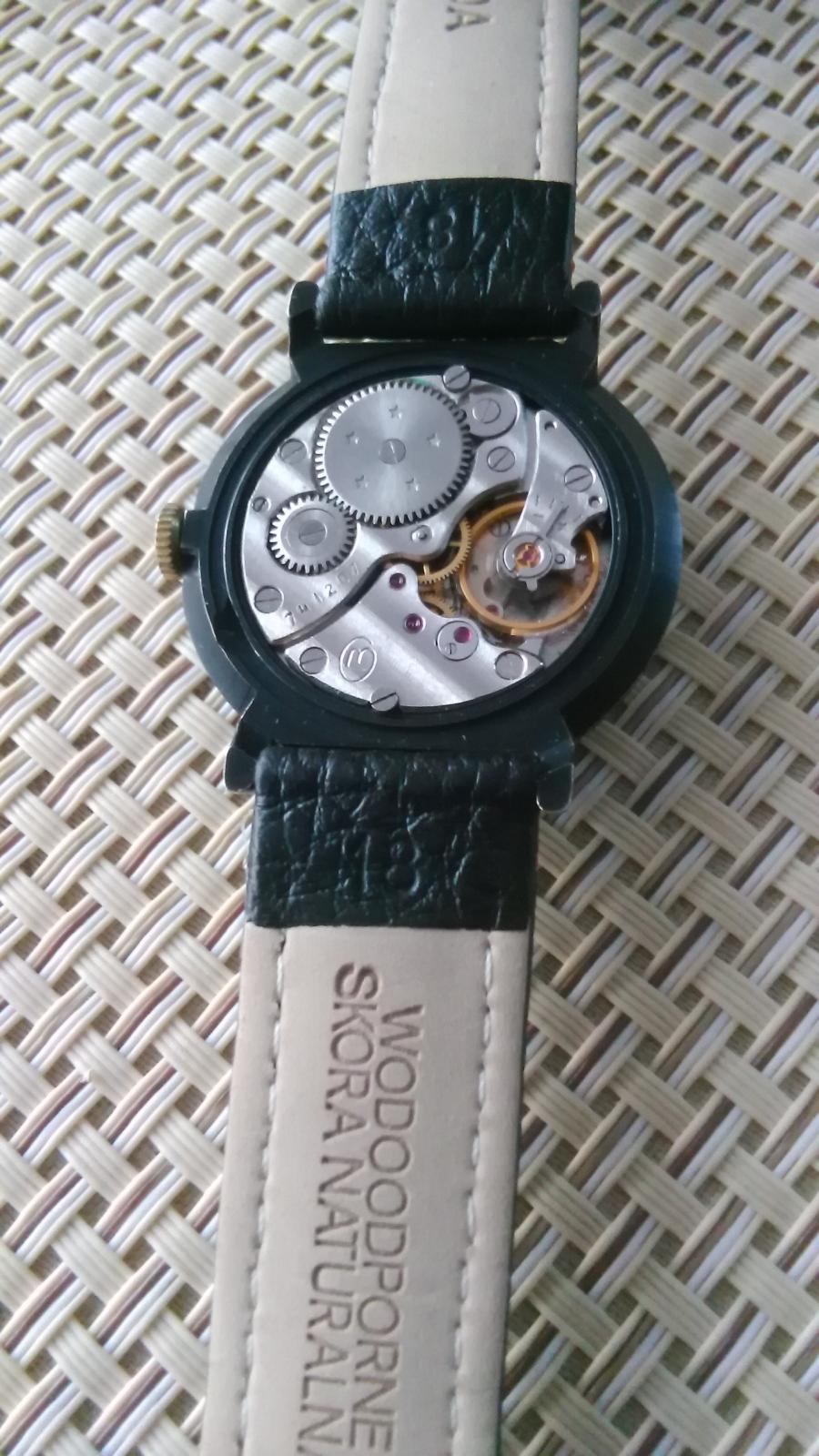

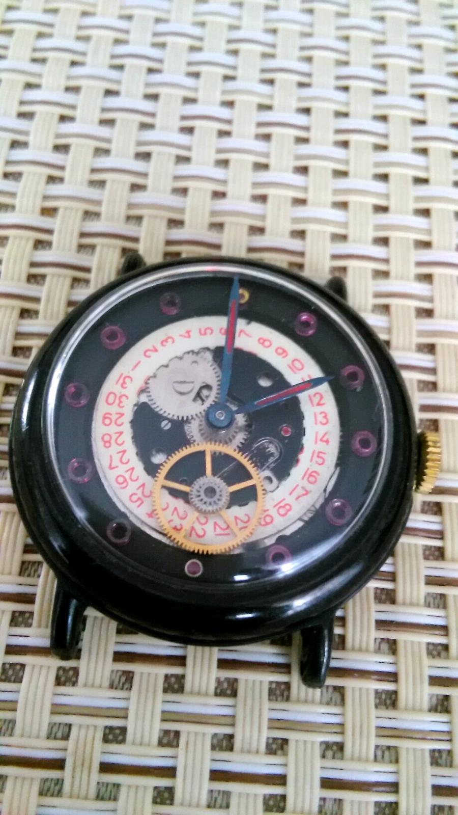

Szkiełko nowe, tarcza troszku odkurzona i koperta jak nowa, jednego przycisku nie było, ale kiedyś kupiłem dwa od Krzyśka i się doczekały. ;) wszystko działa, wskazówka sekundowa ładnie wlazła na swoje miejsce, bałem się żeby ośka nie była walnięta i dlatego wskazówka spadła. Ale wszystko było w porządku i cyka zegarek ;) Dzięki Panowie ;)
Trochę pracy i efekty widoczne :)i cieszy jak nie wiem co :)

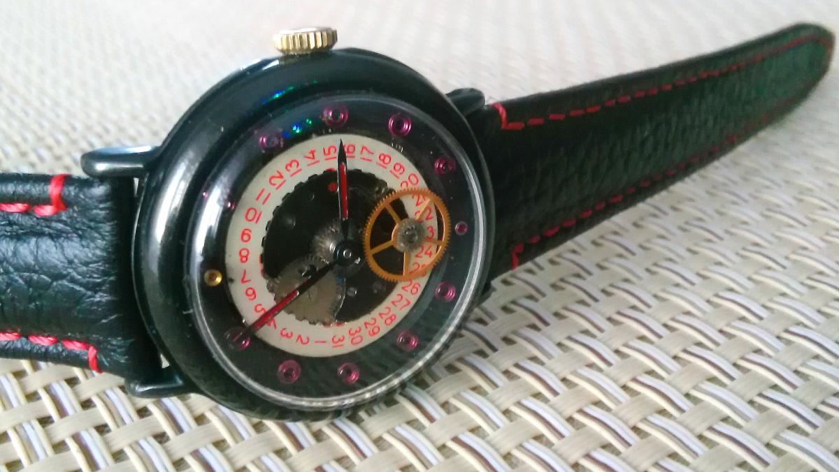

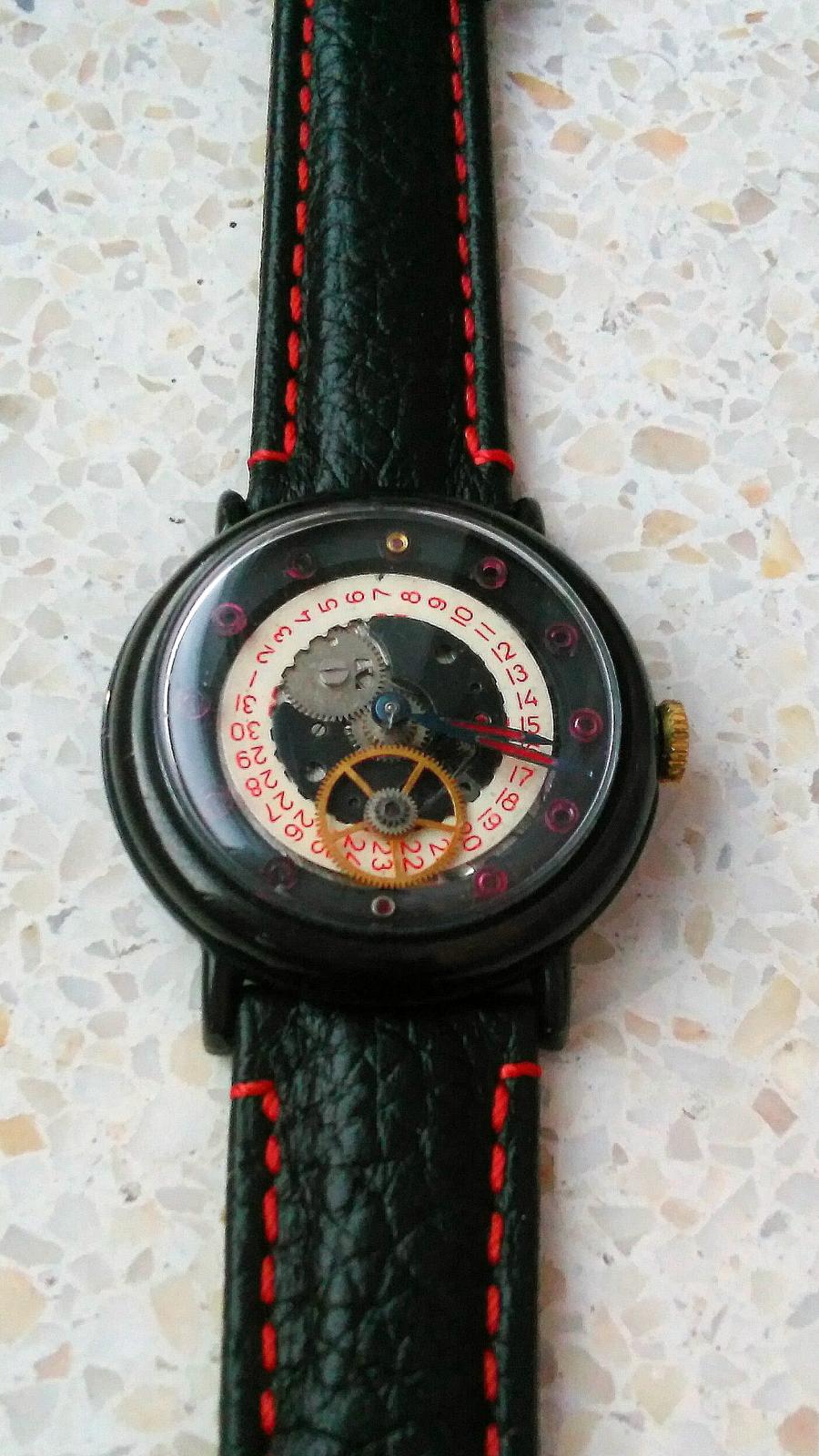

A tu Fotki z paskiem :)

A czemu ta data zmienia się o takiej godzinie? ;)
Arkadiusz K.
Bo o tej porze już śpię :);)
Ustawiłem wskazówki na dwunastej w momencie gdy koło zębate zaczynało obracać pierścień, okazało się, że gdy zaczyna go obracać o 12 to kończy o 1:30 :/ ale nie zmieniam.

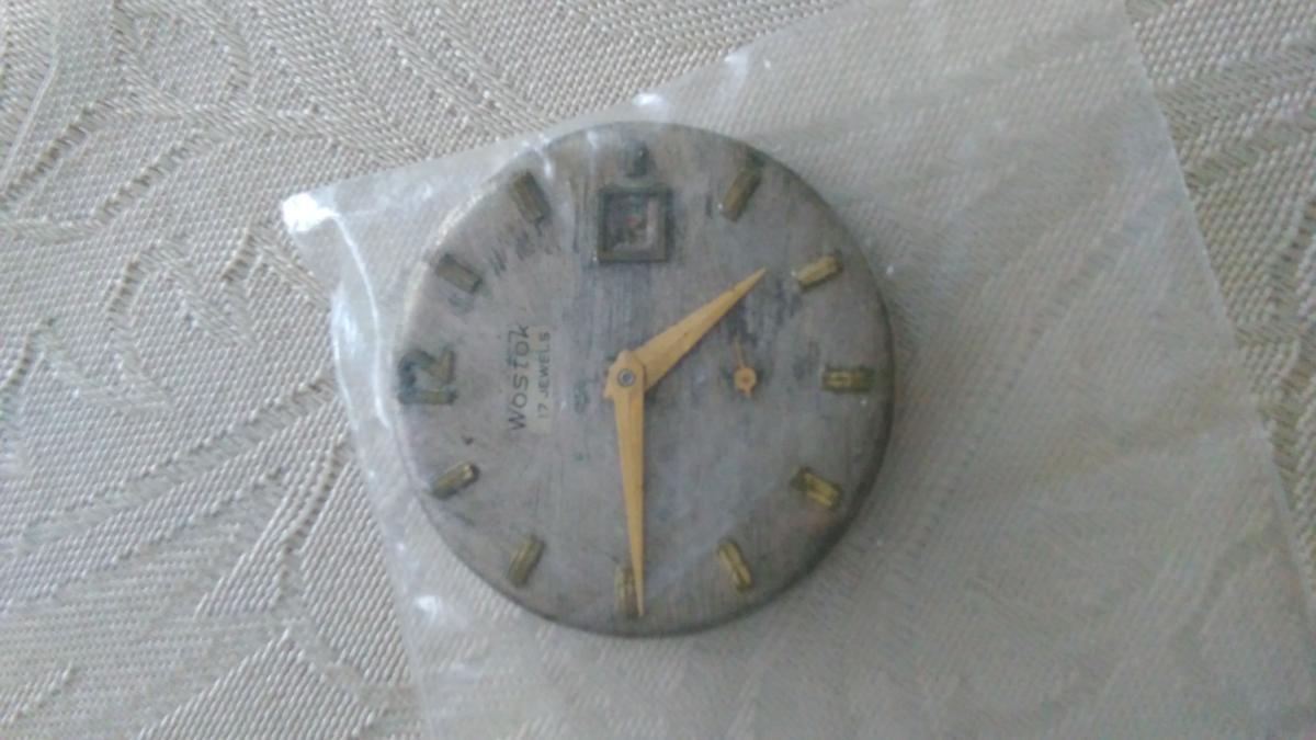

Kolega forumowy zrobił mi przysługę i przysłał taką kieszonkę na części.
Stwierdziłem że ponieważ nigdy nie miałem iskry więc tą zostawię sobie a na części poszukam innej mołnii.
Werk poza tym, że był do czyszczenia, miał problem z balansem - zgięta oś, wydaje mi się, że ją sprostowałem, jednak nadal ciężko bylo mu ruszyć. Kilkukrotnie korygowałem położenie włosa względem kamienia przerzutowego, aż okazało się, że to właśnie ten kamień jest problemem, pierścień z kamieniem obraca się na osi balansu narazie odłożyłem cały zespół balansu na bok a tymczasowo założyłem inny balans.
Iskierka cyka, ale balansem jeszcze się Zajmę :)
