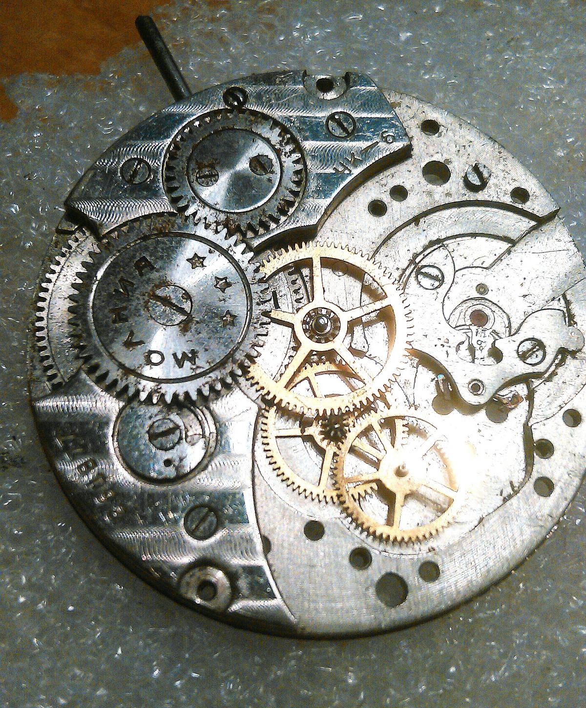

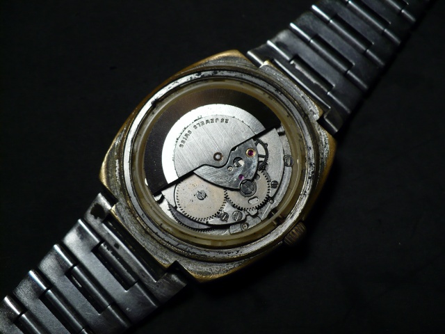

To składak, zrobiony ze złomu, w ramach rozrywki :)
Drugie zdjęcie - ten w tle to się chyba wystraszył Twojego dzieła  :lol:  :lol:  :lol:

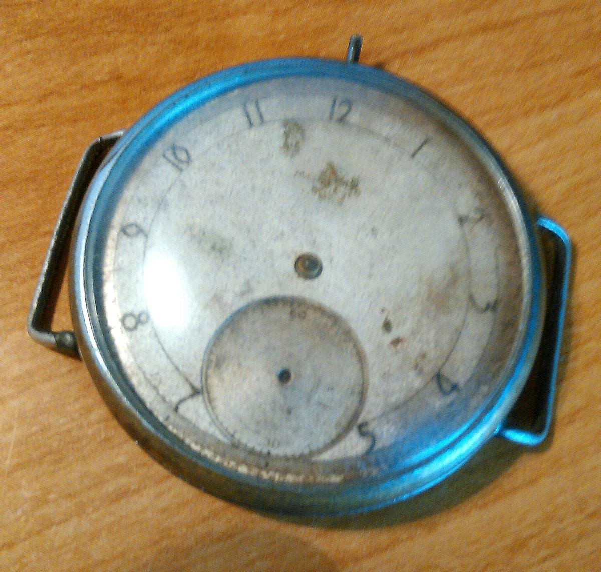

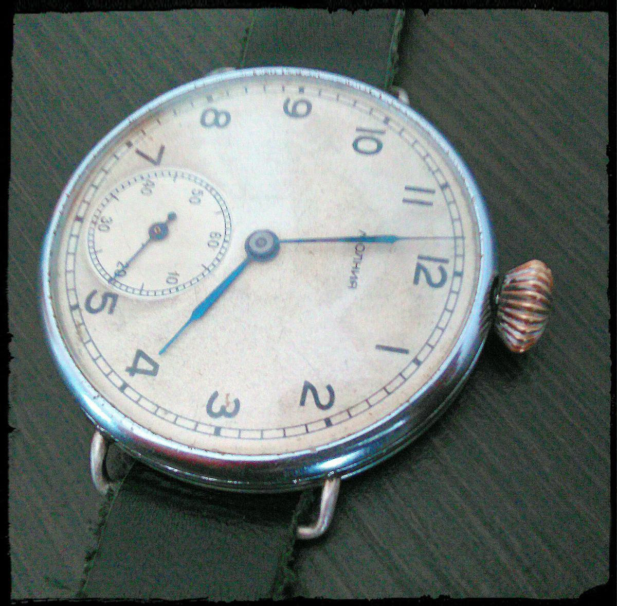

Trafiła mi się taka Mołnia z Ukrainy, bez wskazówek i nie na chodzie, zato 4-49 :) Pomyślałem, że tak piekny, zarówno wiekiem, jak i "tyłkiem" werk, nie może się zmarnować; szczególnie, że już dawno chciałem trafić tak potraktowaną kopertę.
Balans, stał, choć osie, co jest trafieniem nieprzeciętnym były całe. Wałka nie było, ten na foto dał mi zegarmistrz, jest złamany i brak w nim gwintu. Kotwica lekko przepuszczała, koło sprężyny zardzewiałe, a e bębnie gdzie powinna być sprężyna, były pajęczyny - dosłownie :).
Tarcza przetarta i podrapana - gdy ją (mołnię) kupiłem, brakowało lunety a zegarek przywieziono w reklamówce wrzucony z 20-30 szt. innych ruskich czasów.
Zapytałem Pawła czy nie ma tarczy w lepszym stanie, i dzięki pomocy i życzliwości kolegi otrzymałem dwa Werki i tarczę dzięki czemu miałem więcej niż potrzeba do reanimacji.
Bardzo dziękuję Pawle :)
szkoda, że nie zrobiłem więcej fotek przed, tylko takie dwa;

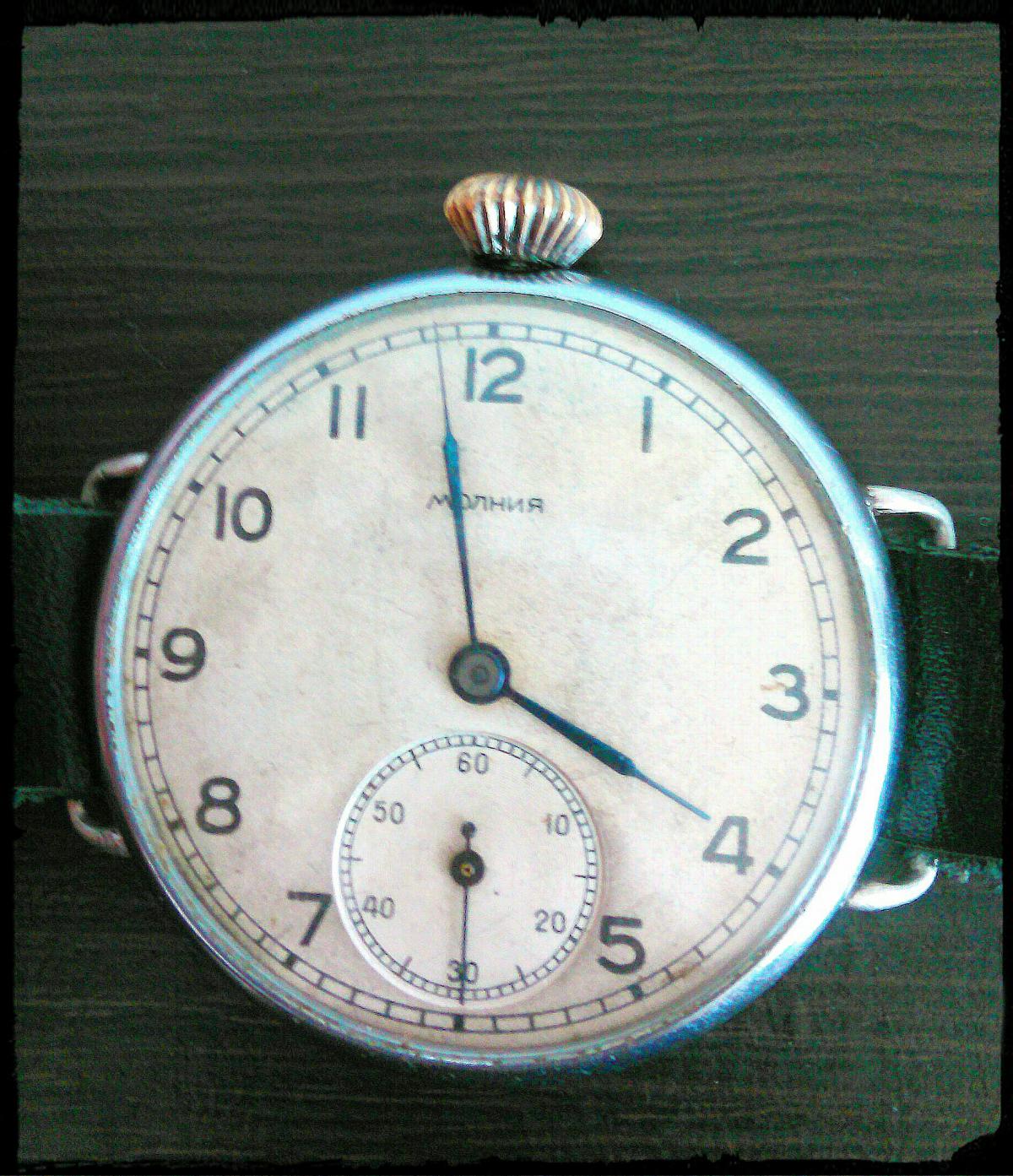

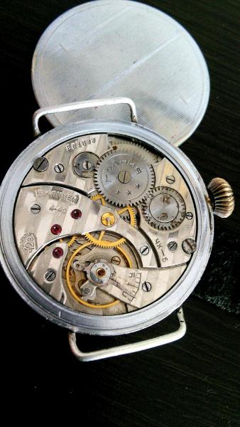

A tu Fotki po operacji. :)
Nie jest idealnie, ale mnie cieszy.
Wałek przyciąłem, i dałem ,może za wielką, ale bardzo ładną i bardzo starą koronkę, jest wstawiana na wcisk na wałek.
Mechanizm wyczyszczony i nasmarowany, trzeba było wymienić kotwicę i poprawić osadzenie łożyska balansu w płycie. A i oczywiście dać sprężynę. Poza tym bez większych tragedii. Tylko worek piasku pomiędzy trybami :)
Dziś testuję na nadgarstku, a i Kupiłem skórzany pas do spodni by wymodzic jej jakiś pasek. :)

Enkil... fajnie wyszło. Gdyby udało Ci się jeszcze znaleźć oryginalną tarcze z tego okresu byłoby w ogóle perfekcyjnie. A o taką tarczę nietrudno - była masowo stosowana w latach 50-tych :)
Miłego dnia!
Najśmieszniejsze jest, że miałem takie tarcze dwie sztuki nie używane i obie rozdałem, bo myślałem, że przecież nie zbieram mołnii, więc po co mi one? A teraz mam takie dwie sztuki -ta i jedną oryginalna kieszonka i obie mają słabe tarcze. :) życie bywa zabawne w pewnych kwestiach :) ale pewnie jeszcze trafię, to nie białe kruki ;)

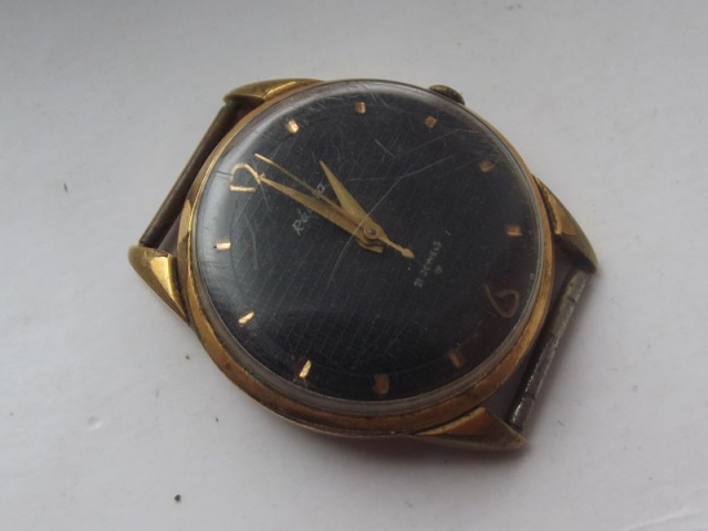

Na początek złocona Rakieta
zdjęcia z aukcji
A tu już gotowa po chromowaniu

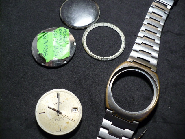

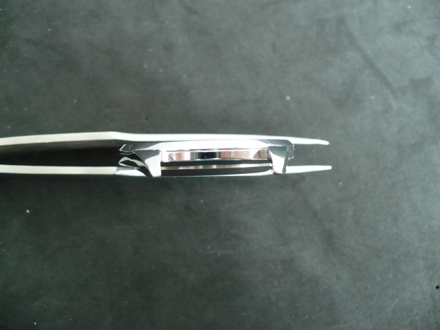

Następny to Lanco dla kolegi
A tu po
Wiem że tu nie miejsce na swiss ale nie mam się gdzie pochwalić więcej fotek na galerii

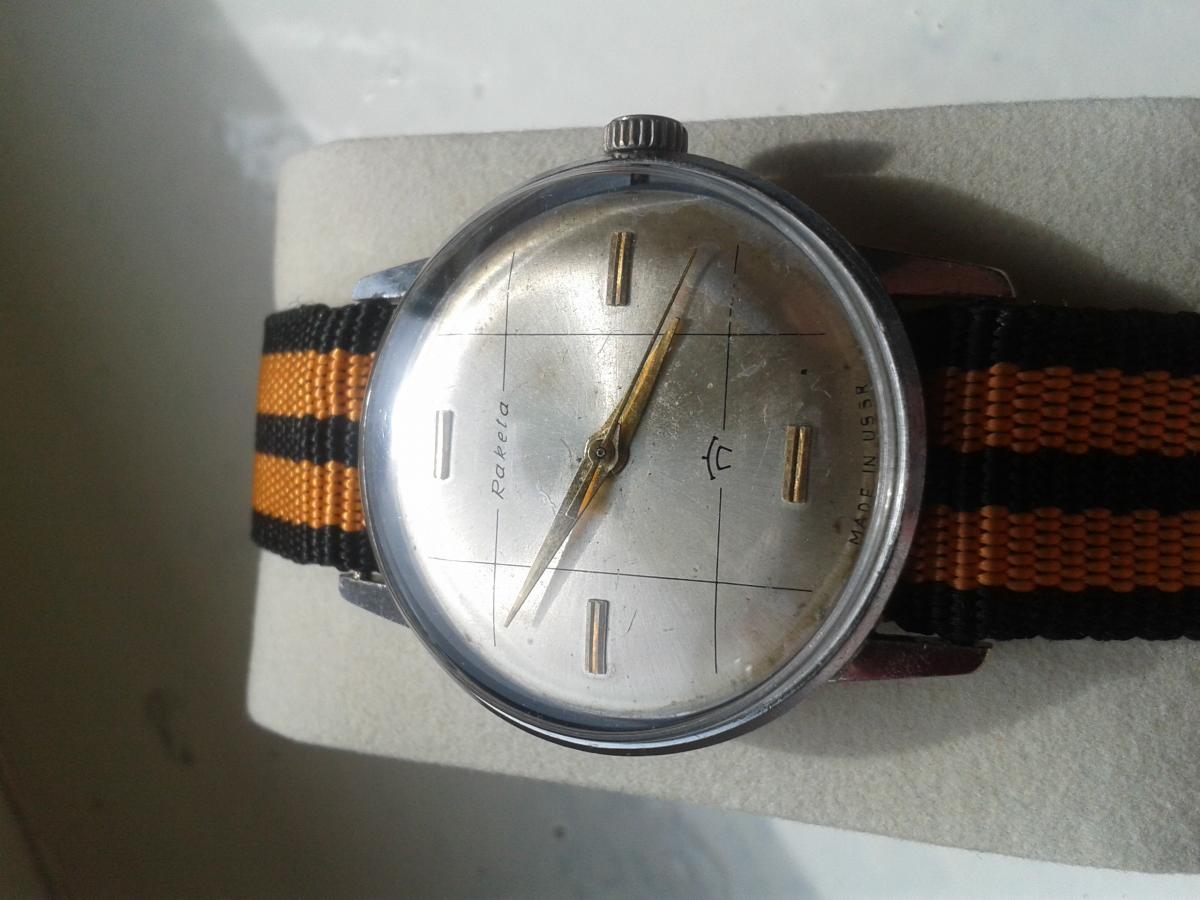

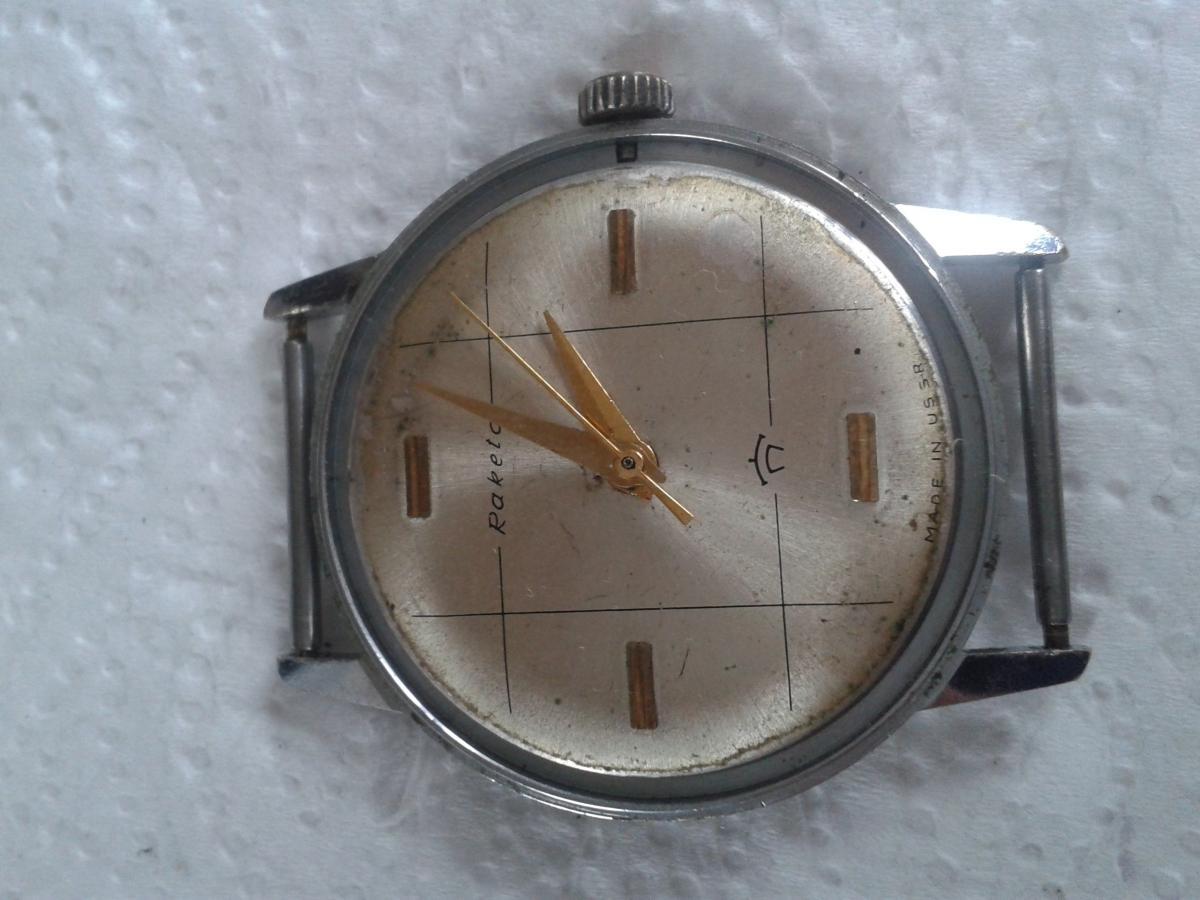

No i na koniec jeszcze jedna rakietka ale niestety gdzieś posiałem fotki sprzed  renowacji
No i to tyle, więcej fotek w mojej galerii.

Tylko chromujesz, czy masz również możliwość złocenia?
Niestety tylko chromuję. Czasami zlecamy złocenie swoich wyrobów ale robi to zewnętrzna firma  z Warszawy. Kiedyś dałem im do pozłocenia kopertę ale był to pierwszy i ostatni raz. Złocenie 2 mikrony to absolutne minimum wyszło super ale cena mnie zabiła 250 zł. Nie wspomnę że była to koperta od jakiegoś ruska. Na szczęście udało mi się sprzedać cały zegarek za cenę złocenia;)
