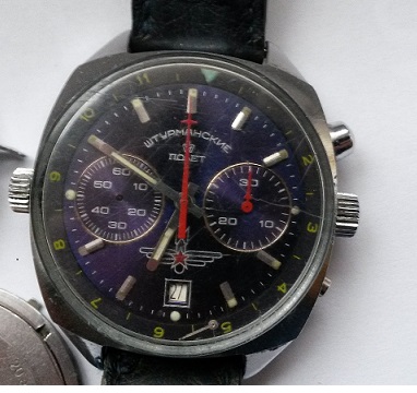

Wiem ze nie radzieckie, ale mysle ze pasuje tematycznie, historia w obrazku....
pisania o wykonanych robotach bylo by za duzo ;) zlom to byl totalny.

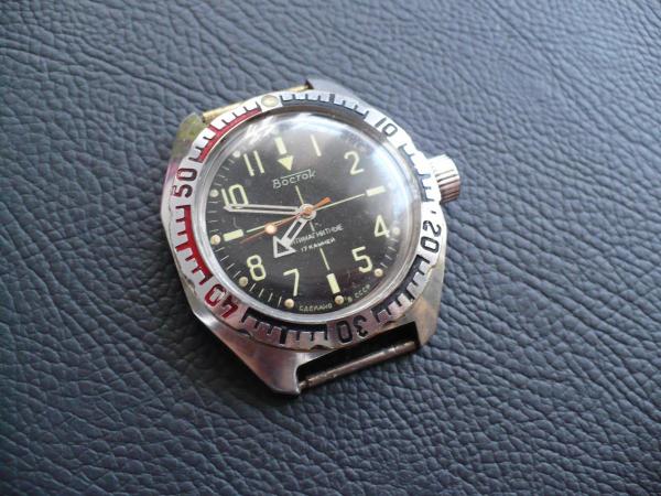

Dawca, kupiony i naprawiony rok temu. Leżał sobie i czekał, bo nie miałem na niego pomysłu:

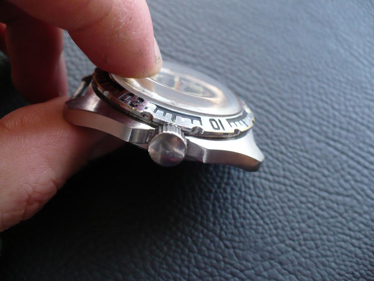

Koperta Beczki była goła, bez szkła i dekla. Szkiełko wsadziłem od 17 kamieniowego Wostoka.
Ruscy się chwalą, że montują Amfibijne szkiełka z pierścieniem gołymi rękami. A co ja gorszy ?
Spróbowałem i ... da się. Tymi rencyma ;) , zacząć trzeba od dobrego ułożenia szkła w kopercie, potem wstępnie wciskamy palcami, na koniec odwracamy kopertę, układamy na czymś lekko amortyzującym (ja użyłem dosyć twardej gumowej podkładki pod myszkę) i dociskamy ile sił, jeden klik i siedzi ;)

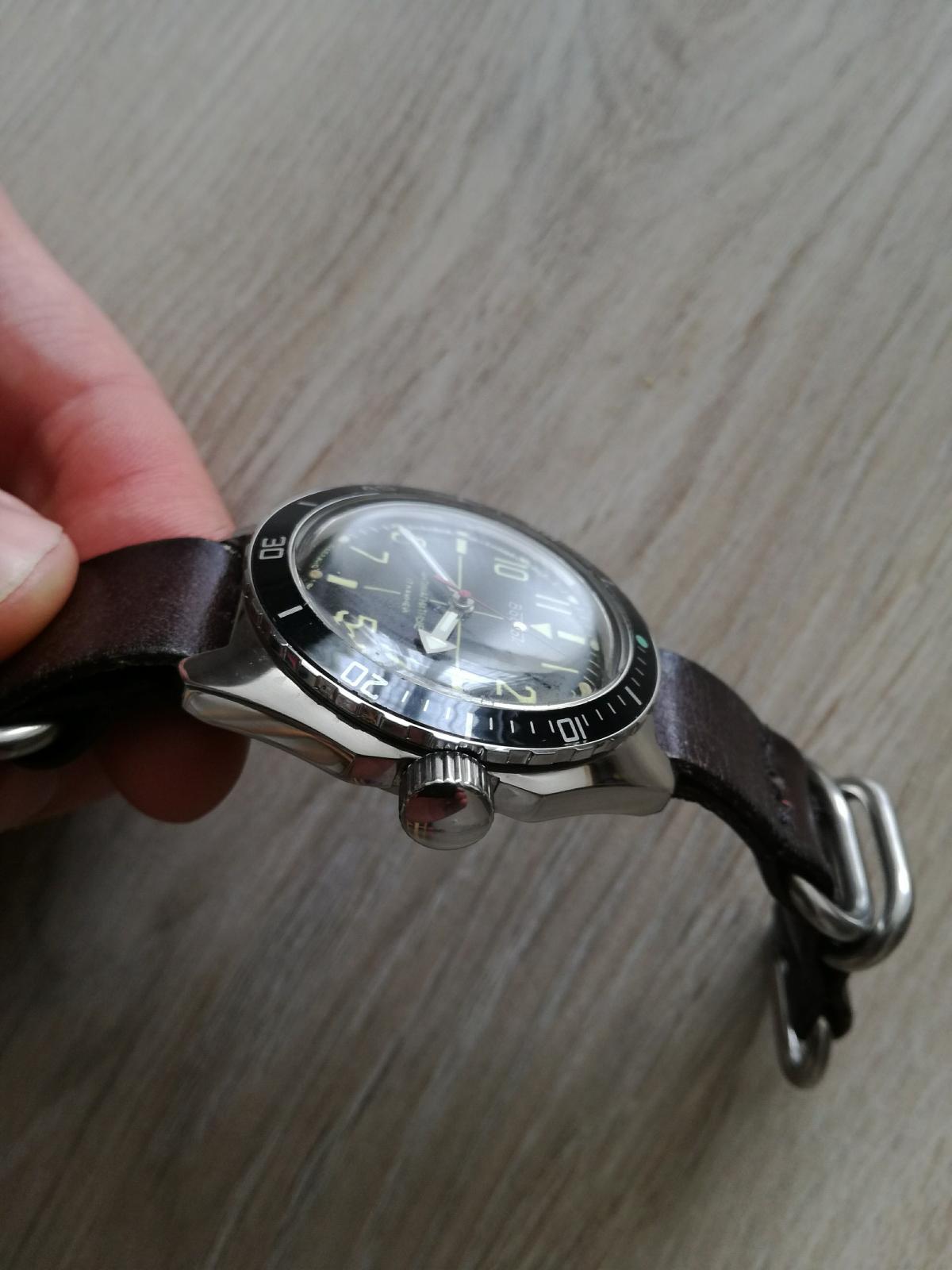

Mechanizm już rosyjski 2416B, wskazówki z dawcy pociągnięte zwykłym lakierem do paznokci, sekundowa od 2409, koronka niestety musi tymczasowo taka być, dopóki nie dorwę odpowiedniej w srebrnym kolorze.
Aha, ciekawe czy ktoś montował już tę noworuską tarczę ? Wykonana jest nieźle, nawet luma przyzwoicie i dosyć długo świeci ale rozstaw nóżek jest cholera wie pod jaki mechanizm. Na pewno nie pod 2209. Niestety musiałem uwalić obie nóżki. Tarcza zamontowana została na taśmę dwustronną
No i wyszło tak:

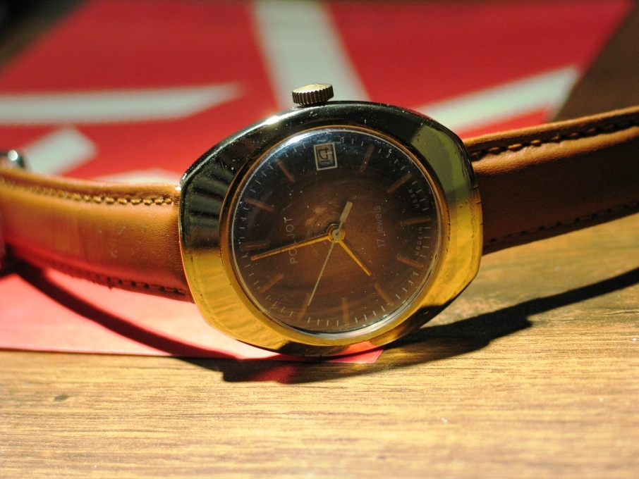

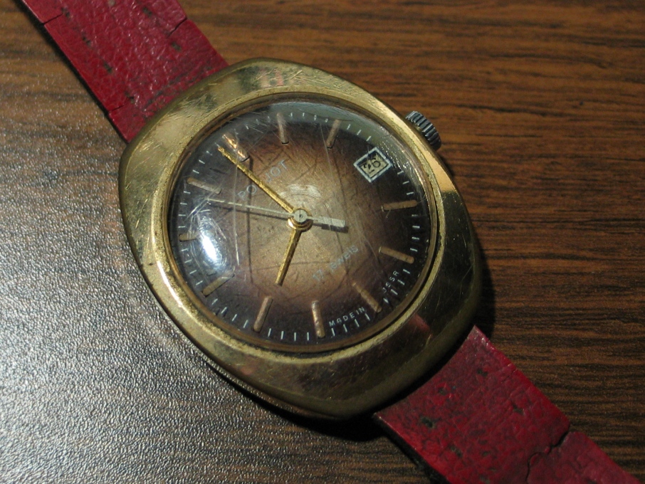

Witam, to chyba mój pierwszy post w tym dziale.

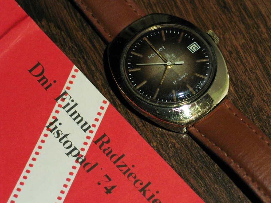

Będzie nieco sentymentalnie - zegarek mojego dziadka, który zanim trafił w odpowiednie (moje) ręce, wyglądał tak:
Pasek przemilczmy, nie działał też datownik, a koronka była od tego modelu, ale w srebrnym kolorze. Trafił zatem do sprawdzonego już zegarmistrza. Koszt odświeżania nie był duży (choć pewnie oznaczał równowartość samego zegarka, ale wiadomo, jak to jest, gdy chodzi o takie egzemplarze) - nowe szkiełko, naprawa datownika, wyczyszczenie i delikatne wypolerowanie koperty (charakterne rysy zostały), nowa koronka. Mechanizm oryginalny, trzeba było tylko wymienić dwie części, by zadziałał datownik. Teraz jest tak:
Nie jest to oczywiście totalne odnowienie, ale nie o to nawet chodziło - został charakter radzieckiego zegarka noszonego niegdyś przez człowieka pracy. Ale wygląda na żywo naprawdę przyjemnie.
Zegarek będzie nosił mój tata, który sobie dopasuje już pasek - ten na zdjęciach jest tymczasowy.
Trochę pracy i efekty widoczne :)i cieszy jak nie wiem co :)
Edytowane przez grigorij007
Piękny! :wub: Ile ja jeszcze zegarków muszę mieć :)
Ładnie :) szkiełko polerowane czy wymienione? A tarcza była taka ładn? :)
