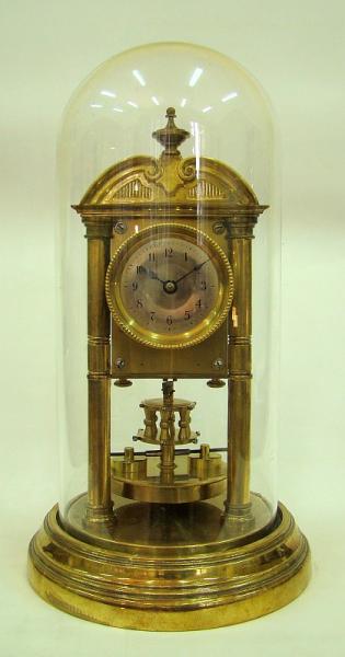

Tylko obiecujesz i obiecujesz ;) . Ja tam sie ciesze jak sam bym go kupil. Jak cena przeskoczyla ponad moje mozliwosci to odpuscilem. Zmiesci sie pod standardowa kopula ?
Edytowane przez czerralf
Nie zmiesci sie ,musze poszukac wiekszego klosza chyba .
By janekpysk at 2012-09-11
Znane są tysiące sposobów zabijania czasu,ale nikt nie wie, jak go wskrzesić.
Bardzo mi sie podoba. Jak go odnowisz i dokupisz klosz - to zamiesc zdjecie.

Niestety renowacje musze komus zlecic ,ja moge tylko zepsuc.Jeszcze nie ruszylem tokarki.Czasu brakuje.
Janekp - to bylo do przewidzenia!
Mialem go w obserwowanych, w ciagu ostatnich 2 lat byl to drugi taki egzeplarz, ten pierwszy byl bez wahadla.
Mysle, ze cena byla zrownowazona i wart byl tych pieniedzy. Gdyby nie wydatki budowlane - bysmy byli sie scieli! :D
Trzeba to koordynowac czy co? Bo tylko sprzedajacy sie ciesza!
Szczere gratulacje!!!!
Ale są przynajmniej dwa sposoby "zlecania"
Jeden to oddajesz zegar i liczysz, że wróci zrobiony - na tym się raz sparzyłem oddając zegarek :angry:
Drugi to szukasz wykonawcy poszczególnych elementów - może być jeden ale robi "na sztuki" i wszystko masz pod kontrolą. Jak coś zrobi źle nie ma problemu - zmieniasz "fachowca" i po sprawie ;)
W tym drugim wypadku najlepiej jak wykonawca jest w zasięgu ręki.
Który chcesz wybrać ?
Edytowane przez Mariusz
Pozdrawiam Mariusz
Nieprawda, miał wahadło :)

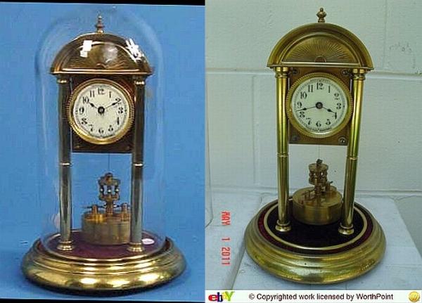

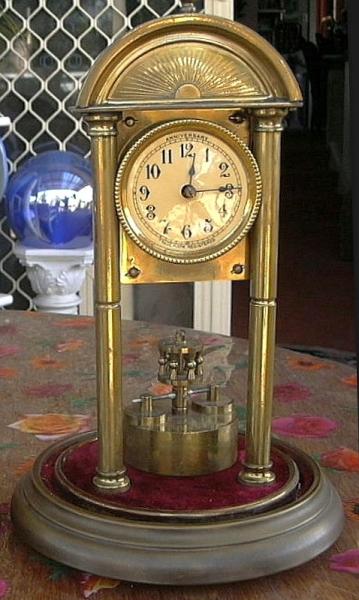

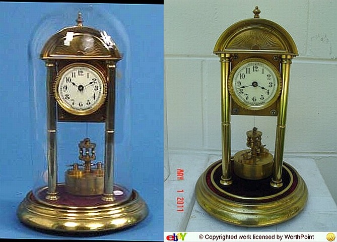

Fajna taka niespotykana korona u roczniaków.

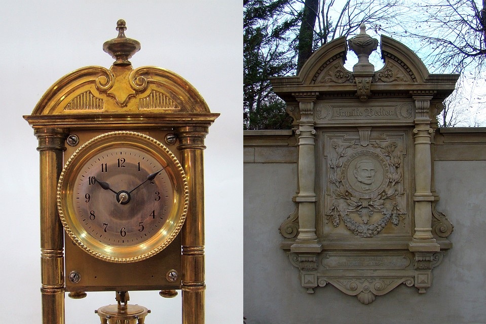

Janek, zaspokój moją ciekawość. Jak jest mocowana korona? Możesz ją odkręcić i pokazać otwory. Nie licytowałem, bo uznałem tę koronę za dobieraną.
Kurczę, dopiero teraz (23:43) zobaczyłem. Górka jest drewniana i okuta blachą mosiężną! To nie jest oryginał! Tak to powinno wygladać:

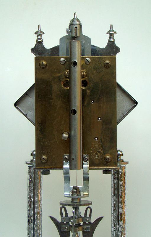

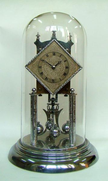

Ja z kolei przygarnąłem niklowanego FHS (Franz Hermle & Sons). Stan bez ingerencji, wszystkie elementy oryginalne. Tarcza trawiona, srebrzona, wskazówki katedralne, nieuszkodzone choć cieniutkie.
Ma tylko jedną wadę, to nie Becker :(

Czyli korona jest dorobiona ?
Piotr
Obawiam się, że na 99% tak. Przykro mi to twierdzić, bo to jeden z najrzadszych Beckerów. Sprawdziłbym jeszcze górna półkę, bo nie widać otworów po śrubach mocujących właściwą górkę. Trzeba by odkręcić tę drewniana wkładkę i przyjrzeć się półeczce. Potrzebne są dodatkowe zdjęcia.
Janek, gdyby się okazało, że ta górka jest wtórna, to mogę zwymiarować tokarzowi lauferka i wykonać gipsowy lub silikonowy model górki dla odlewnika lub frezera CNC. Jak dało się zrobić coś takiego 100 lat temu, to czemu nie miałoby się dać zrobić tego dzisiaj. Uszkodzoną górna tulejkę dorobi tokarz (o wyoblaniu obecnie można zapomnieć).
Mój stosunek do tego modelu roczniaka GB jest emocjonalny. Nieodparcie kojarzy mi się z nagrobkiem Gustave Beckera. Na ile oceńcie sami, ale tak sobie myślę, że projektantem obu artefaktów mógł być ten sam człowiek - oczywiście to chciejstwo, ale... kto wie? Gustav Becker zmarł 17 14 września 1885 roku (zaraz rocznica) a roczniak jest z 1905. To tylko 20 lat różnicy, a nie wiem kiedy postawiono nagrobek?
Edytowane przez WueM
Wojtek + Certina Club 2000 od lat
No coz nastepny zakup to bedzie chyba nagrobek jak dam sie zlapac na nieoryginala.
Nie wiem czy ta gorka jest wtorna bo nie mam odniesienia do obiektu porownawczego.Nie dysponuje katalogami.

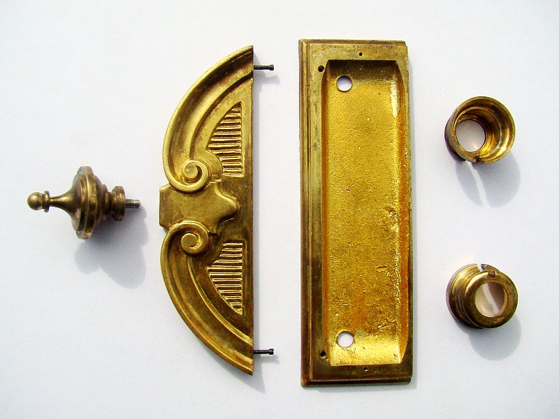

Kilka fotek rozebranej gorki .

Te nowe zdjęcia zmieniają mój osąd. Górka nie ma drewnianego wkładu, to tylna blaszka jest tak pomazgana (szelak?) że na zdjeciu wygladała na drewnianą. Mocowanie tej wytłoczki do półki za pomocą wkrętów dostępnych przez otwory wygląda na rozwiazanie fabryczne.
Powiem tak: jeśli na półce nie będzie śladów po dwóch otworach o średnicy ok. 1,5 mm blisko przedniej krawędzi, to górka może być z tego zegara :) Wtedy to ja bedę sobie pluł w brodę :angry:

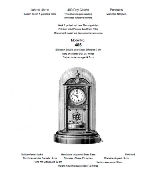

Strona przedstawiona przez Taranta pochodzi z katalogu na rok 1912, Twój zegar jest wcześniejszy i do katalogu mógł już nie trafić. Model zegara nosi tam numer 486, ale brakuje 487 (jest 485 i 488). Może Twój to brakujacy numer 487? Bardzo interesujące!
Dla porównania rozebrana górka katalogowego GB, model nr 486. Tuleje kolumn są tutaj toczone i mają grubość ok. 1 mm, w Twoim wyglądają na blaszane?
Moje tuleje wygladaja na toczone ( na ostatnim zdjeciu Twoje i moje maja podobna grubosc) ,nie jest to cienka blaszka , natomiast nie ma dodatkowych sladow po otworach na polce ,calosc jest rzeczywiscie pomazana szelakiem i do doslownie.
Moja gorka nie ma(moze miala)drewnianego wkladu.
Na popdstawie jest dedykacja ale na razie trudno mi ja odczytac aczkolwiek sprobuje bo to moze byc ciekawa wskazowka kto i komu oraz kiedy podarowal ten zegar.
Jesli bylby to zapomniany model w katalogu to bylbym troszke spokojniejszy jesli jest to dorabiana gorka to tez nic sie nie dzieje.
Twoja gorka wyglada ze tak powiem bardziej oryginalnie i mi sie podoba z tym lauferkiem u gory.

Mój stosunek do tego modelu roczniaka GB jest emocjonalny. Nieodparcie kojarzy mi się z nagrobkiem Gustave Beckera. Na ile oceńcie sami, ale tak sobie myślę, że projektantem obu artefaktów mógł być ten sam człowiek - oczywiście to chciejstwo, ale... kto wie? Gustav Becker zmarł 17 września 1885 roku (zaraz rocznica) a roczniak jest z 1905. To tylko 20 lat różnicy, a nie wiem kiedy postawiono nagrobek?
Oj, oj. W polskim wydaniu Wiki* też jest ta data... 17 września 1885 (poprawiłem, ciekawe, czy zostanie zaakceptowane, problem jest tam jeszcze z synami, z których zrobiono jednego...).

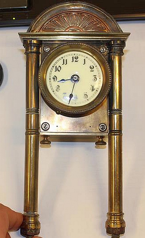

Idąc tropem górki trafiłem na amerykański ślad. To firma The Bowler & Burdick Company, Cleveland, Ohio. Działała od 1901 roku i do IWW sprowadzała zegary roczne (mechanizmy?) z Niemiec od różnych producentów, np. JUF, Huber, Hauck, Kienzle ale nie GB. Do nich należało zastrzezenie nazwy ANNIVERSARY i taki napis pojawiał się na tarczy nad "12"
Nieco inny wzór wytłoczki, ale inspiracja wyraźna, tylko nie wiadomo kto od kogo? Słowo ANNIVERSARY oznacza rocznicę, może jest związek tego modelu roczniaka z rocznicą śmierci Gustava Beckera. U braci Resch było REMEMBER.
post-22303-0-60380800-1347910545_thumb.jpg post-22303-0-06259200-1347911769_thumb.jpg
Żródło: http://www.flickr.co...in/photostream/
Dalej jeszcze dwa B&B z linkami do stron o nich:
Źródło: http://www.antiquecl...y-mantel-clock/ oraz http://www.worthpoin...rdick-152233483

W zalaczonych zdjeciach korona jest w szerokosci gornej polki, w moim zegarze korona jest przedluzeniem linii filarkow ktore tez maja dwa przewezenia w przeciwienstwie do pozostalych.
The Bowler & Burdick Company wydaje sie byc slusznym tropem ( ale nie ma nic na tarczy ani na podstawie) , moze tylko dolozyli swoj wzor gorki lub na zamowienie.
