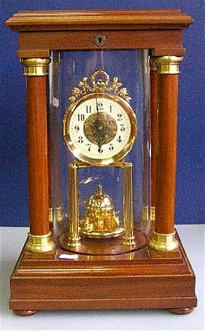

W swoim czasie zastanawialiśmy się nad ozdobą na tarczy portykowego roczniaka GB (posty 328-331 w tym wątku). Aukcja ciągłe otwiera się na Ebayu. Wówczas miałem wątpliwości dot. autentyczności tarczy, ale jest dowód, że wszystko w porządku i taka ozdoba na tarczy występowała.
Zdjęcie pochodzi ze strony http://www.carters.c...ss-domed-clock/ drugie jest z aukcji http://www.ebay.com/...=item1c2cfa795c

Tak. Korona kręcona jest od góry.
Nie spotkałem tak długich wskazówek minutowych :rolleyes:
Na eBay teraz wystawiony jest niekompletny też z taką długą wskazówką minutową (nr aukcji 121013088113)
Wydaje mi się, że macie rację i może to być oryginał.
Jednak zdjęcia strasznie potrafią oszukać.
Zwróćcie uwagę na dwie rzeczy.
Wskazówka minutowa wydaje się być dłuższa w pierwszym wypadku wg mnie wyraźnie.
Odległość ramki od sterczyn na kolumnach w pierwszym wypadku wydaje się, że jest bliska zero.
W przykładzie podanym z e-zatoki wygląda to już trochę inaczej .
Co do przykładu Beckera - raz jeszcze obejrzałem zdjęcia i... drugie spojrzenie po pewnym czasie pozwoliło coś zauważyć.
To, co uważałem za menisk od wrniksu może być odbiciem lampy błyskowej od mosiądzu na porcelanę.
Nie zmienia to mojego poglądu na temat "grawerki", ale wyraźnie pokazuje, że nawet dobrze zrobione zdjęcia mogą wprowadzać w błąd :(

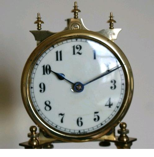

Dziadku - o tym 30 dniowym Badische na prawdę nic nie wiadomo ?
Data 1910 wydaje się być trochę wczesna ( płyta 1720 wg T )

Co się tyczy Twojego pytania o trzydziestodniowego Badische. To data 1910 rzeczywiście jest trochę przedwczesna, bo te wszystkie zegary trzydziestodniowe miały palcowe zębniki i kołkowe palety. A palcowe zębniki Huber opatentował w październiku 1911r, natomiast kołkowe palety, też Huber, opatentował w marcu 1912r Właściwie to obydwa patenty Hubera dotyczyły zastosowania palcowych zębników i kołków na wychwycie w zegarach z wahadłem torsyjnym, bo kołki jako takie były znane już wcześniej.
W którym dokładnie roku zostały wyprodukowane te zegary to nie wiadomo, bo ich mechanizmy są gołe, nie mają żadnych sygnatur i numerów. Więc można im przypisać datę w zakresie od około 1912 roku do około 1920 roku. Mam tu na myśli te trzydziestodniowe, bo te 400-dniowe z kołkami Huber produkował do około 1926 roku. Po 1926 roku palcowe zębniki i kołki w wychwycie produkował tylko Junghans i stemplował mechanizmy kotwicą Gustava Beckera, do roku około 1933.

No to przestrzelenie z datą pana T może być spore. :(
Mało tego - będzie kupa śmiechu jak nie wcelował w producenta ;)

Jak datowanie tego 30 dniowego okaże się... może nie pewne , ale bardzo prawdopodobne, to chyba go odrestauruję.
A swoja drogą - do złudzenia przypomina wyglądem z frontu Haas'a... gdyby nie wahadło.
Pozdrawiam Mariusz
Jeszcze na temat tego 30 dniowego.
Nie jest wg patentów Hubera, więc może było tak, ze próbował coś Huber wykombinować, ale mu się nie udało i napędu starczyło na 30 dni... tak na prawdę to spokojnie mógł podnieść zapas zmieniając sprężynę, bo ta jest wyjątkowo podła.
Skoro na rok nie starczyło to zrobił takie coś...
Jak już wykombinował co i jak było źle i poprawił to opatentował.
Ale regulacja położenia kotwicy jakby sporo późniejsza.
Z drugiej strony użył elementów od Haas'a ( to moja opinia, ale kurcze - są jakieś granice oryginalności, które zostały przekroczone ) datowanego na 1905.

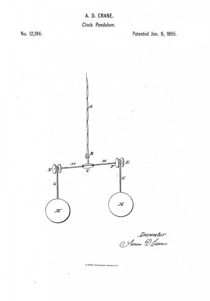

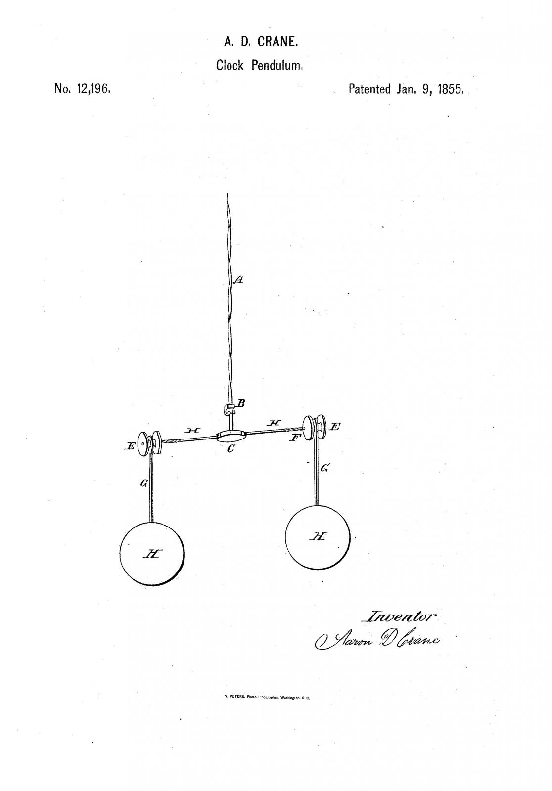

Wstawka historyczna. Aaron Crane. Czy spotkaliście się z jego jakimiś realnie istniejącymi wyrobami ?
