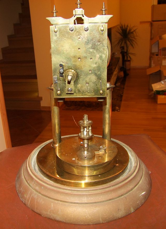

Ładny roczniak.
Górna zawieszka nie jest oryginalna.
tutaj gość z Australii sprzedaje, są to dorabiane ale myślę że nie będzie łatwo znaleźć oryginał:
http://www.ebay.co.uk/itm/PHILLIP-HAAS-HAUCK-400-DAY-ANNIVERSARY-TORSION-JAHRESUHR-CLOCK-GIMBAL-SUSPENSION-/120949357986?pt=LH_DefaultDomain_0&hash=item1c2924bda2
Ja też miałem problem z zawieszką, kupiłem zegar w UK , w ofercie ebay , na zdjęciach była zawieszka a do Polski przyszedł bez zawieszki. W efekcie musiałem kupić ją na antypodach.
No to ktoś się nad nią nieźle namęczył, wygląda staro. Myślałem, że może wcześniejszy model  ;). A jaki Twój ma numer? I czy szkło też takie cieniutkie?
Ja kupiłem bez szkła, wahadło zwykłe dyskowe z małą galeryjką.
nr na płycie 29757, Jak dobrze pamiętam to jest z okolic 1912r.
Co do samego szkła  to  stoi u mnie kienzle z ok 1920 wahadło kulowe,
ale za to szkło ma oryginalne, uszkodzone, popękane i z banieczkami gazu.
Chba w tamtych czasach podczas produkcji kloszy  nie było łatwo odgazować szkło.
Widać że przeźroczystość gorsza a sam klosz cienki jak papier.
Wedle życzenia " CUŚ"

Jak chcesz zawieszkę włosa zrobić inną - jak w większości tych roczniaków , to nie ma problemu.

Mam prośbę - może ktoś ma roczniaka z osłoną włosa w postaci dwóch pierścieni mocowanych na tylnej płycie ( Kienzle, Huber )
Potrzebny jest wymiar pierścieni - średnica zewnętrzna, wewnętrzna i wysokość.
Stoi u mnie taki keinzle, ale wymiary dopiero późnym wieczorem jak wrócę do domu.
By nie było niejasności , chodzi Tobie o wymiary pierścienia ochronnego prowadzącego włos a nie wymiar któregoś
pierścienia z mocowania włosa?.
Tak - pierścienia ochronnego - dzięki :D
Pozdrawiam Mariusz
Sr zewnerzna 14 mm, wewn.11, grubosc 3
Fibo, Ty nie zmieniaj tej górnej zawieszki, zostaw tak jak jest. Bo masz tam zastosowany patent jakiego nikt nie ma, nawet producenci roczniaków nie wpadli na takie rozwiązanie.
Zegarmistrz, który przerobił to górne zawieszenie powinien dostać medal.
Wszyscy producenci zastanawiali się jak skonstruować siodełko żeby można było regulować kąt nachylenia włosa w stosunku do osi wychwytu, a tu, ktoś wymyślił sposób niezwykle prosty.
Po prostu, zamiast ustawiać kąt włosa wystarczy przesunąć w prawo lub lewo wszystko, czyli cały włos z zawieszkami i wahadłem włącznie, pokręcając tą śrubką z boku.
Rozwiązanie oczywiście nie jest oryginalne, ale niezwykle ciekawe i warte moim zdaniem zostawienia w takim stanie jak jest.

Też sobie tak pomyślałem, tym bardziej, że zawieszka jest stara i bardzo porządnie zrobiona. Ale "koszerną" sobie sprawię i położę obok :).
Odnośnie Hauck/ Haas: na NAWCC twierdzą, że to jednak Hauck'a produkcja. Co do numeru-  wg. ich badań, zero u góry pojawia się tylko w egzemplarzach od początku 1907 do 1 kwartału 1908 roku. Nie ustalono co oznacza.

Marian ,Mariusz  macie  jakis  pomysl  po  jaka  cholere  wycieta  otwor  w  tej  podstawie?

właśnie zmierzyłem pierścień tego co był na moim poście
wymiary:
zew 14,43mm wew 11,09mm grubość 3,13 nr płyty 104180
ale  :huh:  mam drugi mechanizm z numerem 16714 i tu są
wymiary:
zew 15,27 wew11,24 grubość 2,92
Oczywiście nie jest to pełny perścień tylko ma podcięcie i bolec centrujący

Czy w tej skrzynce był Badische? Wycięcie chyba ręcznie robione, nie maszynowe...

Dzięki za pomierzenie - takie porównania wyjaśniają wiele spraw z dziedziny procesów produkcji.
Janku - obok wycięcia jest jeszcze otwór - gwintowany ?
Sprawdź, czy płyta jest sztancowana, a jeśli tak to czy wycięcie również.

Wyciecie  robione recznie  ,reszta  zdjec  jutro  bo  juz    mie  sie  nie chce  zasuwac  do  garazu.Otwor  jest  przelotowy , niegwintowany.Sprawdze.Probowalem  przypasowac  jakiegos  waskiego  roczniaka  ale  nic   nie  pasuje.Otwor  robiony  jakby  pod wlos .
