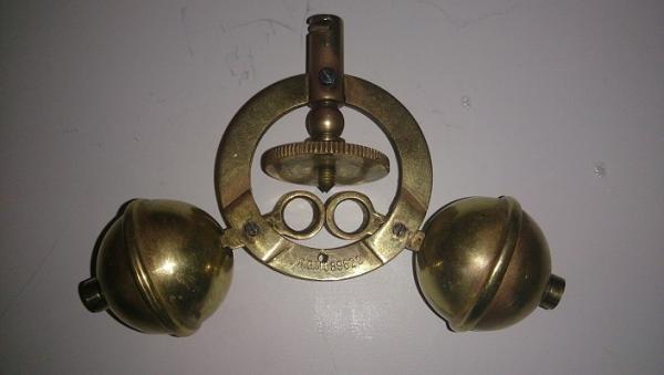

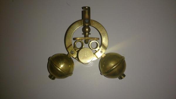

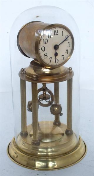

Witam. Jakis czas temu kupilem sobie zegar z takim wahadlem:

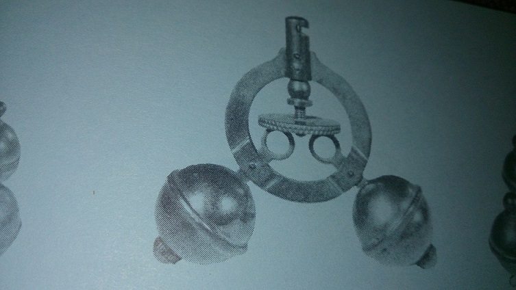

W ksiazce jaka posiadam znalazlem podobne:
Co mnie nurtuje po co sa w tym moim dwa dodatkowe mosiezne waleczki, i z jakiego okresu moze pochodzic, czy jest duzo pozniejsze niz 1910 rok.

Te wahadła z dwiema kulkami montował do swoich roczniaków 30 dniowych JUF i tylko 30 dniowych. Roczniaki 30 dniowe są nieco inaczej skonstruowane niż 400 dniowe i nie wymagają tak ciężkiego wahadła. W tych 30 dniowych wystarczają dwie kuleczki i cienki włos.
Wahadło z dwiema kuleczkami które pokazałeś na zdjęciach opatentował JUF i jeżeli ma nabity patent DRGM 589622, to znaczy że zostało wyprodukowane pomiędzy rokiem 1914 a 1917.

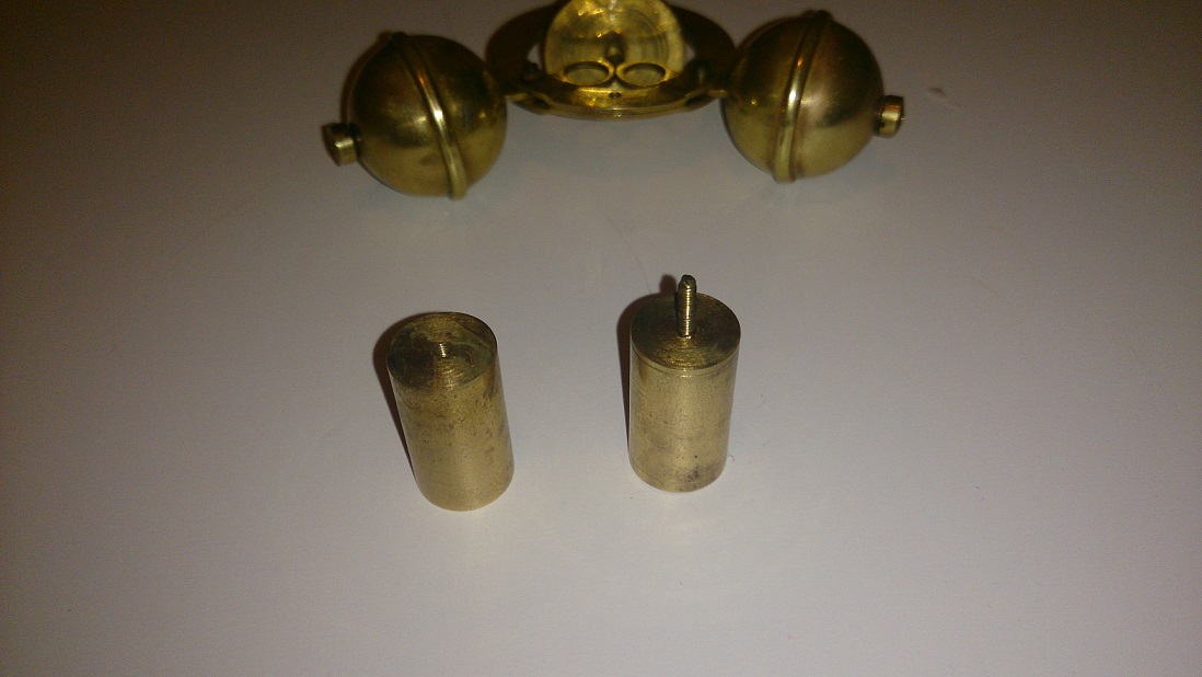

Te dodatkowe wałeczki, moim zdaniem ktoś dołożył dodatkowo, nie jest to wyrób fabryczny. Prawdopodobnie przyczyną dołożenia wałeczków, było zastosowanie tego wahadła do innego roczniaka z rezerwą chodu 400 dni, lub zastosowania w 30 dniowym roczniaku innego włosa.

Hm. No to mam problem Dziadku. Zegar posiada ten sam numer jak i na wahadle, co dziwne zamontowany jest w nim gruby wlos i to wyglada na b. stary. Jak rozebralem wszystko i zanim wyczyscilem wahadlo i waleczki wszystko bylo pokryte ta sama patyna. Nie wygladlo to jak przerobka.
Zamieszczam zdjecie wlosa ktory orginalnie byl-jest zamontowany ten pierwszy od lewej, srodkowy od jednego z moich starszych roczniakow oraz dla porownania nowy wlos 004"
Ps. Otwor we wahadle jest gwintowany w ktory to wkrecany jest jeden z waleczkow wraz z nagwintowanym precikiem, mozna regulowac dowolnie odleglosc waleczkow og glownej osi wahadla?. Pozdrawiam.

Jak ma taki sam numer to znaczy, że wahadło i mechanizm to komplet.
Jak wieczorem wrócę do domu to sprawdzę w katalogach, jaki powinien w nim być zamontowany włos.
Wg. tego, co znalazłem w Terwiilingerze, to w tym zegarze jest płyta 1257. Powinien być włos .0027 (.069mm) Horolovar. Ten Twój z lewej to coś nie bardzo...
Ale poczekajmy, co Dziadek powie.

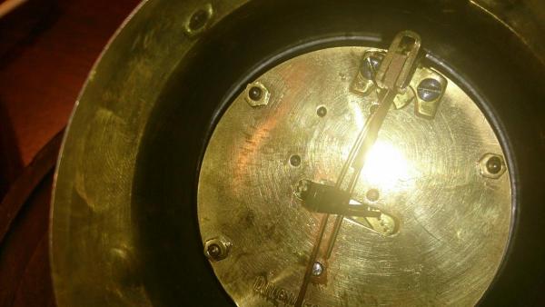

A wklej zdjęcie tylnej płyty mechanizmu, proszę. Będzie łatwiej.
Włos powinien mieć grubość dokładnie taką jak napisał Fibo. W katalogach mnie dostępnych, wahadło tego typu występuje tylko bez tych dodatkowych obciążników.
Zdjęcie tylniej płyty z zamontowanym włosem zapewne bardziej rozjaśni sprawę.
W tych zegarach widełki są montowane w dość dużej odległości od górnej zawieszki. Więc może jakiś zegarmistrz żle dobrał włos i żle ustawił widełki i to wszystko skorygował na wahadle dodatkowym obciążeniem.
Moim zdaniem jest mało prawdopodobne, żeby takie wahadło z dodatkowym dociążeniem zamontowano w fabryce.
Ale jest takie powiedzenie, o którym mi czasem przypomina moja feministka, "nigdy nie mów nigdy" :)

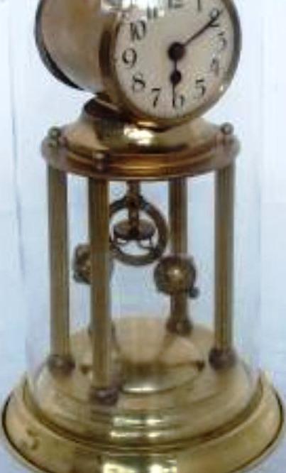

Typowa samoróbka z tym wahadłem - szkoda zegara. Zwłaszcza, że trzeba było go odbierać aż z Berlina i nie jest roczniakiem tylko zegarem księzycowym :)

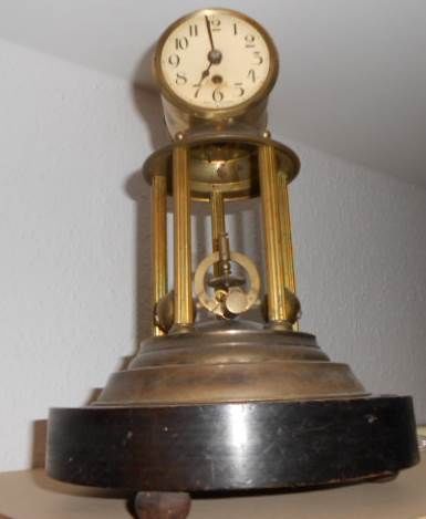

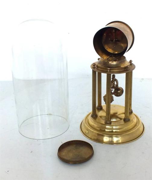

Witam. Nie jestem w stanie dzis zrobic lepszego zdjecia, zegar znajduje sie w tubie a sprzet ktorym dysponuje nie radzi sobie z wieczornym swiatlem, troszke przechylilem kat, moze bedzie widac jak jest zamocowany wlos.
post-38332-0-25079000-1387399881_thumb.jpg,
Mam jeszcze do was pytanie czy te zegary wystepowaly w drewnianych obudowach?- ja mysle ze nie.

Oj tam, oj tam... Może bardzo fajna sztuczka, tylko majster poszalał. Się zdejmie te hantle, włos właściwy i będzie jak nowy. Poczekajmy na fotki. Ja bym go z domu nie wywalił  :D.
edit: no daj więcej zdjęć, choćby w tym kiepskim oświetleniu. Dziadek widzi nawet przez ściany  :P. Jutro zrobisz poprawkę...
Edytowane przez fibo
Ha Ha. Dobrze tobie pisac-ja mam wiele watpliwosci co do tego wahadla-na dwoje babka wrozyla i moze to samorobka, wlos jakis taki gruby ale stary. Zegar ogolnie ok i ladny ale pokaze go wam jak rozwiklam problem z obudowa- bo lipa bedzie jak to jakas skladanka. Pozdrawiam R.
no no baja ja tam nie wiem do Berlina mam dosc daleko, i pierwszy raz dowiaduje sie ze kupilem cos w BERLINIE. Co tam ty wiesz lepiej. Zegar jest roczniakiem 30 dniowym. Mnie go nie szkoda, mi sie bardzo podoba. Pozdrawiam R.
Ps JAK te waleczki to jakas dokladka- to sobie je odkrece, zmienie wlos na prawidlowy i bede cieszyl sie nowym nie roczniakiem ha ha :D  :D  :D

Jeśli 30 dniowym to jest miesięczniakiem, a ja gdzieś tę aukcję widziałem...zaraz poszperam.
Witam, trudno jest dzisiaj powiedzieć dość jednoznacznie, czy niedobite numery na mechanizmach produkowanych u Beckera są wynikiem ogólnego bałaganu czy jak to nazywasz rozgardiaszu w fabryce, raczej chyba nie, bo zdarzało się to mimo wszystko dość rzadko. Należy pamiętać, że zakłady Beckera wyprodukowały ponad 2 500 000 szt mechanizmów i prawie wszystkie były sygnowane i numerowane. Więc mogło się czasem zdarzyć, biorąc pod uwagę kilkudziesięcioletni okres produkcji (wyłączając może kilka lat z początku produkcji gdzie Becker osobiście uczestniczył w procesie produkcyjnym), że pracownicy odpowiedzialni za numerowanie i sygnowanie mechanizmów nie dobili czasem jakiejś cyferki na początku lub na końcu numeru seryjnego. Zdarzało się również ale dość rzadko, że nie były dobite nawet dwie cyfry. Należy również wziąć pod uwagę i to, że wśród tych niedobitych numerach zdarzają się mechanizmy podrobione w sposób bardzo profesjonalny. Bywa i tak, że ktoś przybił sygnaturę Beckera (najczęściej samą kotwicę) na mechanizmie innego producenta pozostawiając jego numerację cztero lub pięciocyfrową. Co by nie było, to niedobita numeracja w roczniakach zdarza się niezwykle rzadko. Chyba dlatego, że roczniakami zajmowała się bardzo mała grupa pracowników i byli to najlepsi zegarmistrze i jedni z najlepszych fachowców w fabryce. Dlatego że samo wyprodukowanie i wyregulowanie roczniaka jest dość trudne w porównaniu z innymi bardziej popularnymi mechanizmami. Każdy egzemplarz był indywidualnie składany, uruchamiany i z powrotem rozbierany, następnie były numerowane wszystkie części i podzespoły ostatnią cyfrą z numeracji seryjnej mechanizmu i ponownie składany i ostatecznie regulowany, a ta ostateczna regulacja trwała nawet kilka tygodni.( w Twoim zegarze wszystkie części powinny być ostemplowane cyferką ''4'') Pracownicy którzy składali i ostatecznie regulowali roczniaki sygnowali prawdopodobnie pierwszą literką swojego nazwiska wahadła od spodu, dopisując dalej rysikiem (zdarzało się czasem że i ołówkiem) numer seryjny z mechanizmu. Oglądając wahadła roczniaków z różnego okresu produkcji dostrzec można, że była to bardzo mała grupa pracowników która składała i regulowała te zegary. Tak na moje oko, patrząc i licząc inicjały na spodzie wahadł, to nie było to więcej niż około 10 do 15 osób. Na przykład, pracownik który się podpisywał na spodzie wahadła pięknym inicjałem ''P'' składał i regulował roczniaki ponad 10 lat. Pracownik z inicjałem ''W'' też składał roczniaki przez kilka lat, itd…. Pozdrawiam
PS. Jest jeszcze jedna ciekawostka w Twoim zegarze, numer seryjny kończy się cyfrą ''4'' wszystkie części powinny być ostemplowane cyfrą ''4'' i numer na mahoniowej obudowie też masz ''4''. Muszę to zapamiętaćsmile.gif

Moim zdaniem przyczyną zamontowania dodatkowych obciążników jest niewłaściwie dobrana długość i grubość włosa. A samo wahadło (bez tych obciążników) myślę że jest oryginalne i na dodatek jedno z pierwszych, bo ma nabity numer.
Nie przypominam sobie żebym kiedykolwiek widział takiego JUF-a w drewnianej obudowie.

Dzieki Dziadku. Kiedys tez widzialem podobne wahadlo z podobnymi waleczkami te mialy frezy poszukam gdzies zdjec. O drewniana obudowe nie pytam bez powodu, jak dopieszcze zegar wszystko sie wyjasni-zrobie wiecej zdjec.

Ten nie moj. Gosc co go sprzedawal nie chcial gadac o wysylce do mnie. Potem wycofal go z aukcji. Te wahadlo nie dawalo mi spokoju- jak masz dwa takie same wahadla-lub roczniaki to mozna cos powiedziec.
Musze spokojnie poszukac- gdzies mam zapisane jeszcze jedno takie wahadlo - waleczki ma frezowane.
