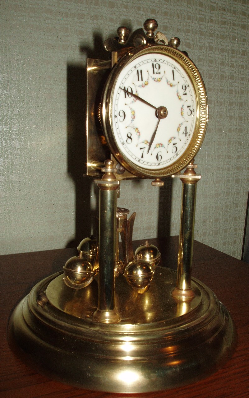

Witam Panowie
Proszę pomóc zidentyfikować producenta i datę produkcji tych godzin.
Myślę, że są wykonane w 1950 roku.
Siergiej.
Ten model roczniaka jest w katalogu wydanym przez firmę Jahresuhrenfabrik  A.Schatz & Sohne. Powyższa firma powstała w 1923 roku i zakończyła produkcję roczniaków w 1971r.
W Twoim zegarze na mechanizmie nie widać żadnych numerów seryjnych i żadnej sygnatury, więc jeżeli płyty mechanizmu mają wymiary 88mm wysokości i 65mm szerokości i nie posiadają żadnych sygnatur i numerów to oznacza, że zegar został wyprodukowany po roku około 1934.
Moim zdaniem patrząc na ramkę tarczy można powiedzieć, że ten zegar został wyprodukowany w tym samym okresie, w którym produkowano zegary królewskie, bo w królewskich są takie same ramki tarcz.
Co by moim zdaniem oznaczało, że ten zegar został wyprodukowany pomiędzy  rokiem 1934 a 1939r.

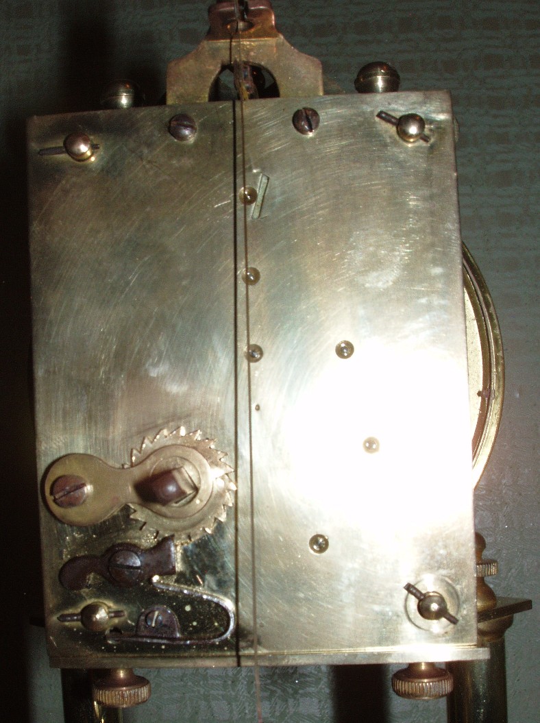

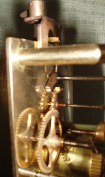

Janek, czy mógłbyś proszę zrobić fotki górnego zawieszenia włosa i widełek ? Mam identyczny mechanizm, tylko w innej obudowie i nie mogę go uruchomić... Oczywiście był wcześniej rozłożony, wymyty i naoliwiony :)
Przy okazji, witam wszystkich serdecznie ! To mój pierwszy post tutaj, chociaż obserwuję Was już od dawna :)
Pozdrawiam,
zmora
Witamy Kolegę na forum i zapraszamy do dyskusji!!
Tak dla przypomnienia podam, że do mechanizmów produkowanych przez firmę Konrad Mauch, którego zdjęcia dołączył Kol. Janek, były montowane dwa rodzaje wahadeł kulkowe zwykłe i stożkowe.
Wahadło kulkowe powinno ważyć 232g i powinno mieć zamontowany włos o grubości 0.081mm. Natomiast wahadło stożkowe (takie jak na zdjęciach Kol. Janka) powinno ważyć 275g i powinno mieć zamontowany włos o grubości 0.076mm.

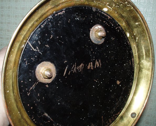

Witam Panowie
Wielkie podziękowania dla tych, którzy odpowiedzieli na moje pytanie.
Oto dodatkowe informacje: wymiary płyty 65 x 87 mm.
Na wewnętrznej stronie każdej karty oznaczona "8      17"
zdjęcie w załączeniu.
Siergiej

Wracając do zegara, mój także ma wahadło stożkowe. Dzięki za info o włosach. Ustawiłem widełki, tak jak u Janka, ale wciąż po paru minutach się zatrzymuje... Kombinuję dalej :) To dopiero mój trzeci roczniak - z dwoma poprzednimi (obydwa Kundo) nie męczyłem się tak długo. W kolejce czeka Kern... Wszystkim daleko do tych bardziej "szlachetnych" egzemplarzy, którymi się tutaj chwalicie i zachwycacie, ale od czegoś trzeba zacząć :)
Kurde  nie  patrz  ma  ustawienia mojego  bo  ja  go  tylko  kupilem,chodzil  z  tydzien i  teraz  lezakuje  na strychu.
To tylko  tak  pogladowo chcialem  pare  fotek.
Znane są tysiące sposobów zabijania czasu,ale nikt nie wie, jak go wskrzesić.
Ja też swojego kupiłem z tak zamocowanymi widełkami. W tych, co udało mi się wygooglać, widełki zamocowane są tak samo, więc myślę, że tak powinno być. Chciałem się tylko upewnić.
Ksywka od nazwiska - w rodzinie wszyscy są "zmory" ;)
....... W kolejce czeka Kern... Wszystkim daleko do tych bardziej "szlachetnych" egzemplarzy, którymi się tutaj chwalicie i zachwycacie, ale od czegoś trzeba zacząć :)
Przepraszam, ale nie skojarzyłem Twojej ksywki z nazwiskiem.
W Twoim zegarze odległość widełek od górnej zawieszki powinna być mniej więcej taka, jak na zdjęciu poniżej.
